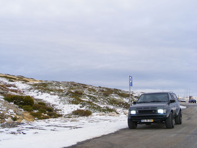

    Mais uma apresentação
    Este é o meu jipe de estrada
    Nissan Terrano 1 de 1993 aka SHADOW
    quando chegou cá a casa
    Depois de ter levado um tratamento
    Tudo home-made excepto a pintura
    Caixa de velocidades do 300ZX
    Eixo traseiro com grupo conico do Nissan Terrano 2 TDI.
    Intercooler de uma Iveco na frente
    Piscas laterais do Terrano 2 TDI, brancos.
    Mijas de Fiat Bravo.
    Ponteira escape Leon FR.
    Pneus 275/60r15 em jantes 15"x10" et -43 com pintura tipo Stilauto
    Pendural de direccao reforçado
    Caixa de filtro de ar de Land Rover Discovery.
    Pintura integral cinza rato com purpurina prata.
    Abas de roda em fibra com 9cm de largo.
    Ambos parachoques alterados e grelha
    Peliculas nos vidros legais
    Como está agora

      Re: Shadow - Terrano I
      O SH ja tinha o eixo traseiro com um grupo conico 4:3, mais longo que o de origem, agora tem um ainda mais longo, 3:9, agora anda mais do que marca no conta-kms, a 160 no ponteiro, o gps aponta para 172, agora ando a ver consumos
