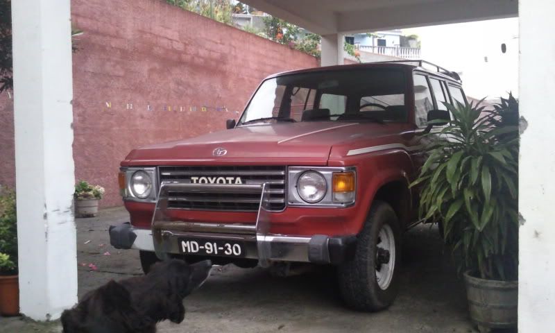

    O carro é original da Venezuela mas já está aqui na madeira há 26 anos.

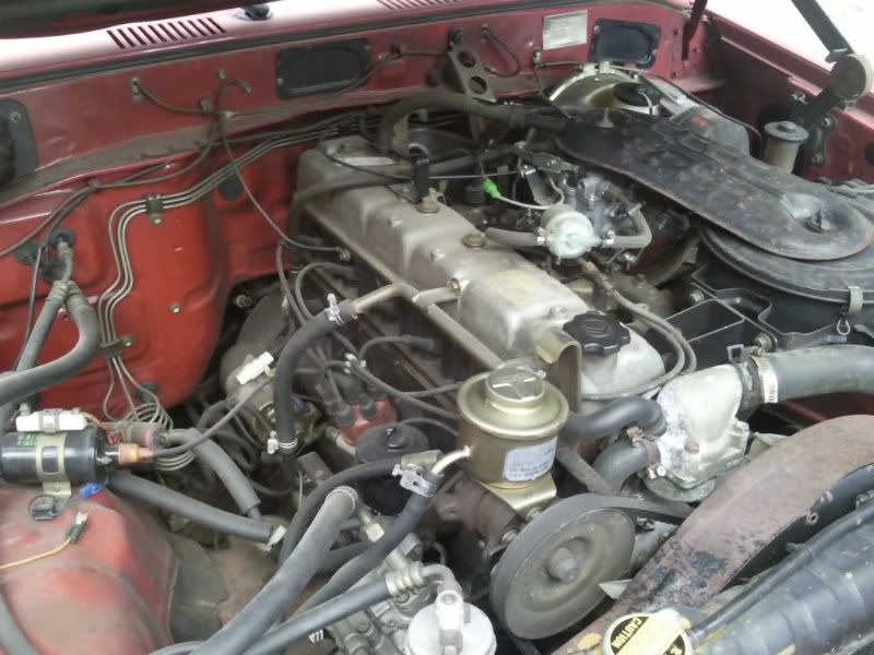

    Comprei-o nao tem 1 ano. Tinha um motor 4.2 a gasolina com 47mil km caixa de 5vl (se nao me engano H55f) e eixo dana 60 atraz (original) , era muito pastelão e aqui fazia medias entre os 25 e 30L aos 100km . Resolvi mudar o motor para diesel visto que o gpl era impossível aqui, no principio era para aplicar um 1hd-t mas como são muito difíceis de encontrar e bastante caros, consegui um 15b-ft com 52 mil km a um preço de ouro. O maior problema foi legaliza-lo, pois foi uma mudança de gasolina para diesel. Mas o problema já foi resolvido e está tudo em ordem.. o resultado foi melhor do que esperava. Até hoje estou muito contente com a máquina e não o troco por nada [smile rir-se]

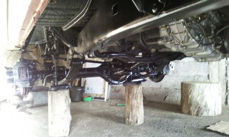

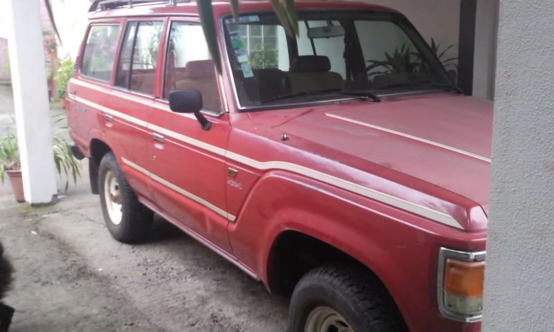

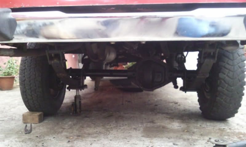

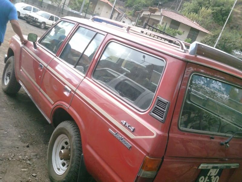

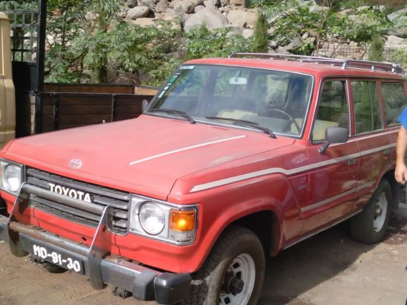

    Estas fotos foi quando comprei o carro []

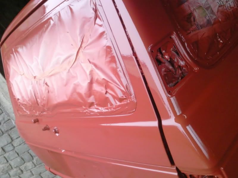

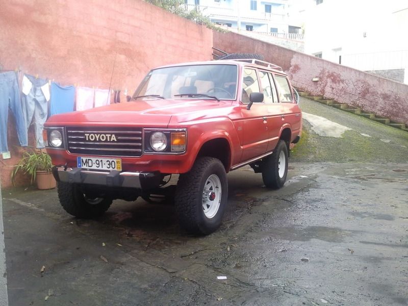

        Depois levou uma pintura que a original estava muito gasta..
          Re: Fj60- 1985 "..."
          Aqui o carro ja esta pronto, nao liguem ao pára-choques, vou colocar um com base para guincho ..

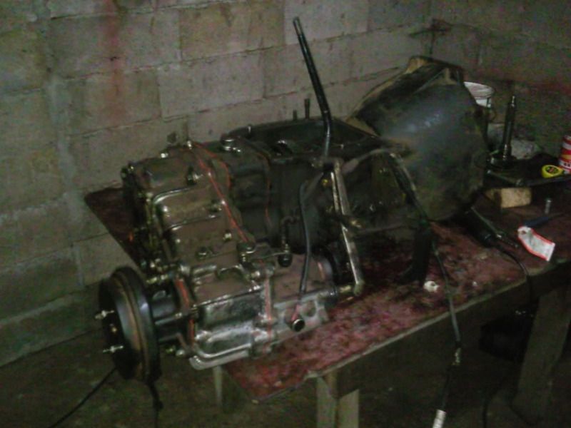

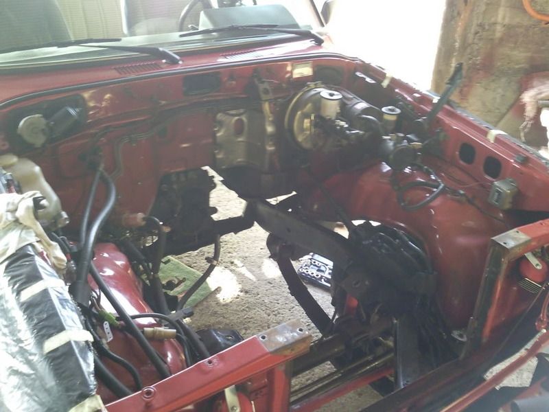

            Depois era so cruisers para dar de beber ao bichinho . entao foi ai que decidi mudar o motor..

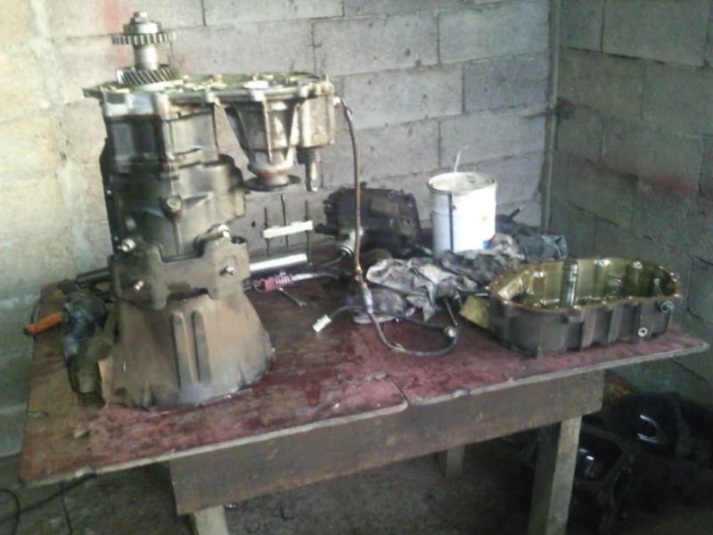

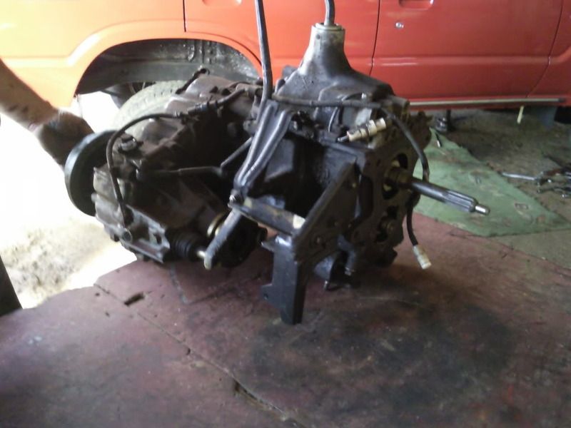

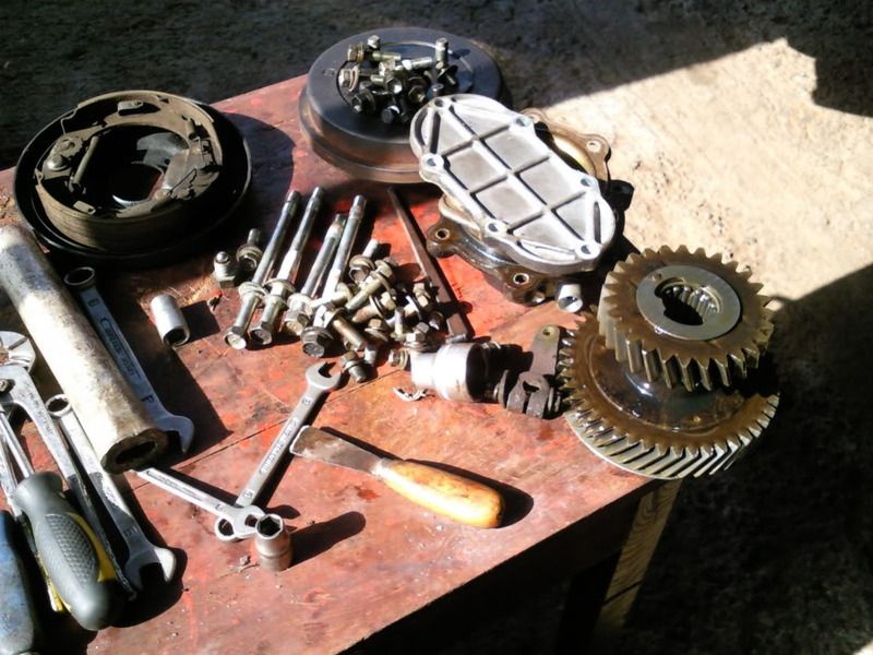

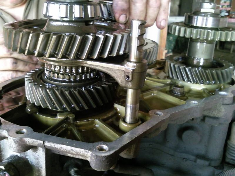

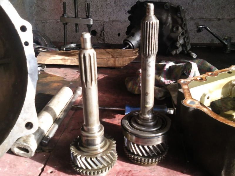

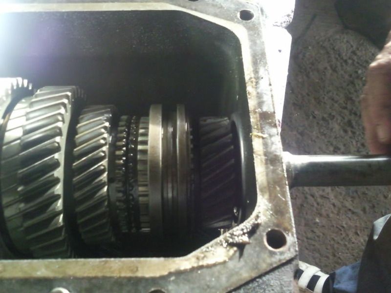

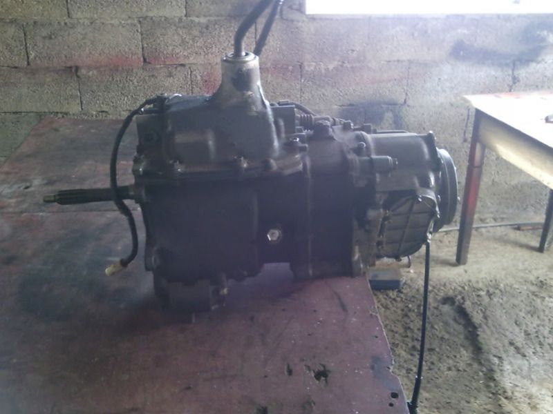

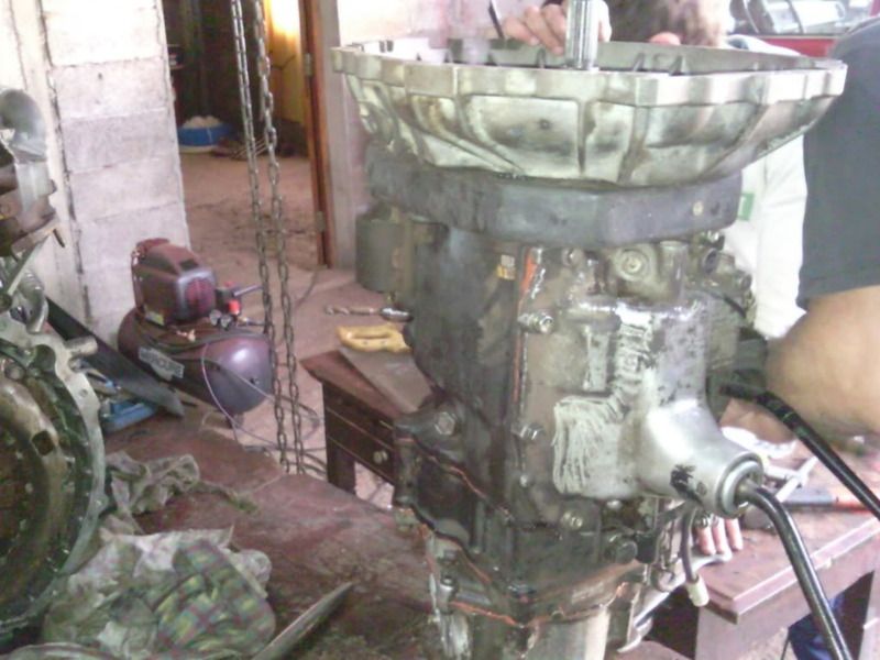

            Depois tivemos de substituir o veio primario da caixa, porqe o original era curto e de estriado grosso .
            Toca a desarmar a caixa toda para conseguir tirar o veio .

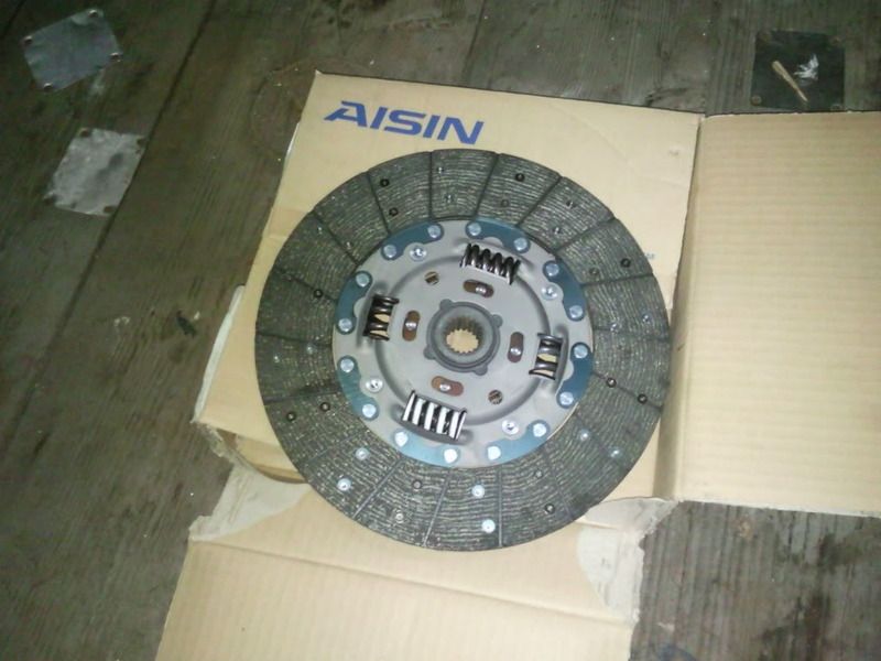

            aqui coloquei a cloche de um bj40 apenas para facilitar a montagem

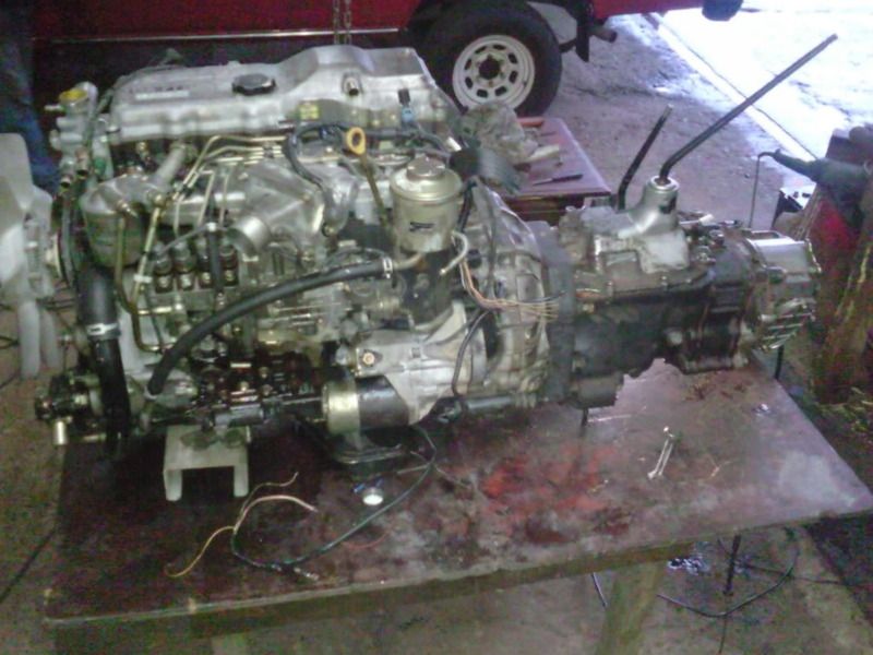

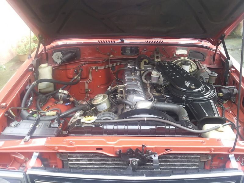

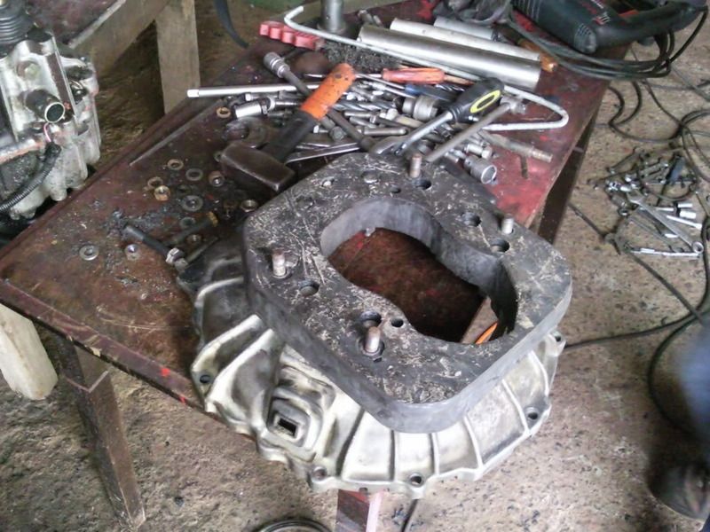

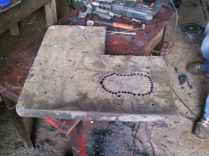

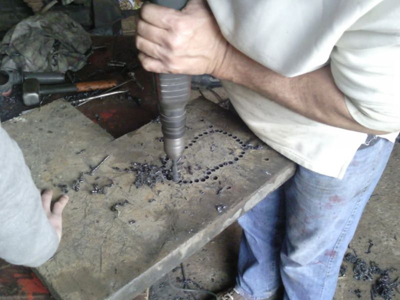

                Depois da caixa prontinha começamos na tal bolacha para a adaptaçao da caixa de velocidades no motor .
                em vez de fazer em ferro, fiz em teflon preto, é um material super resistente, leve e facil de trabalhar.

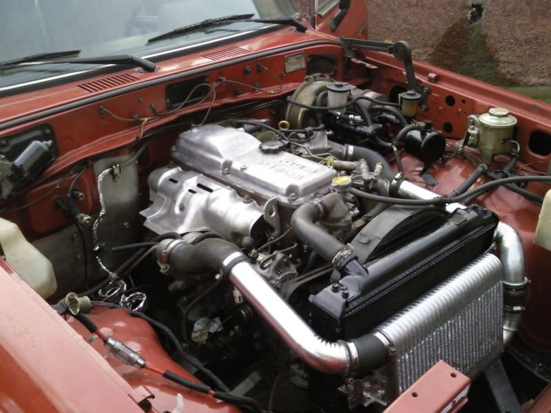

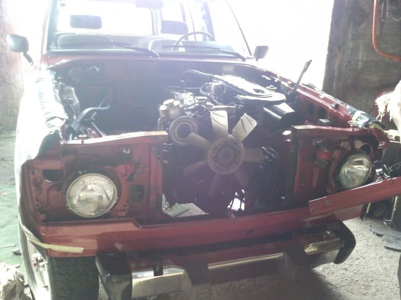

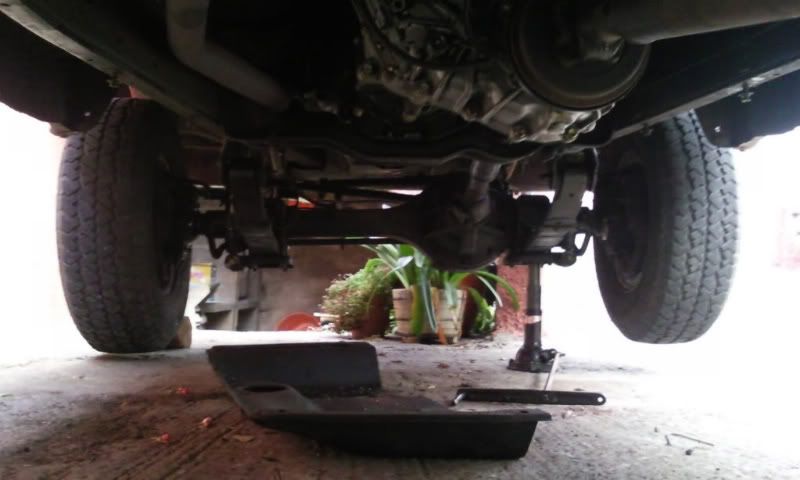

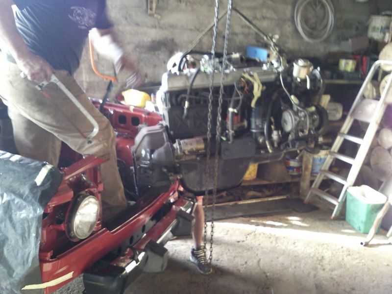

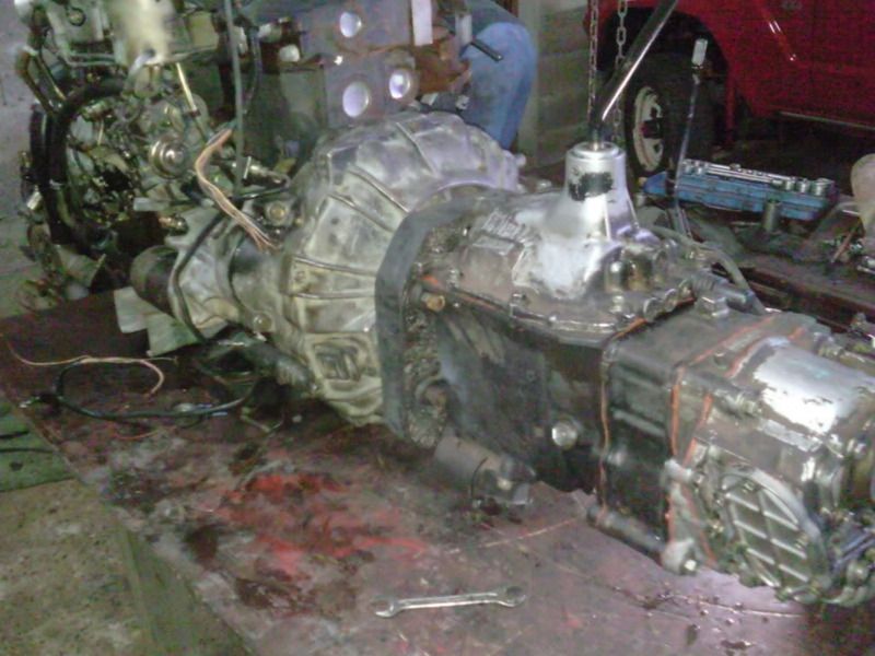

                Depois disto foi montar e fazer as adaptaçoes necessarias []

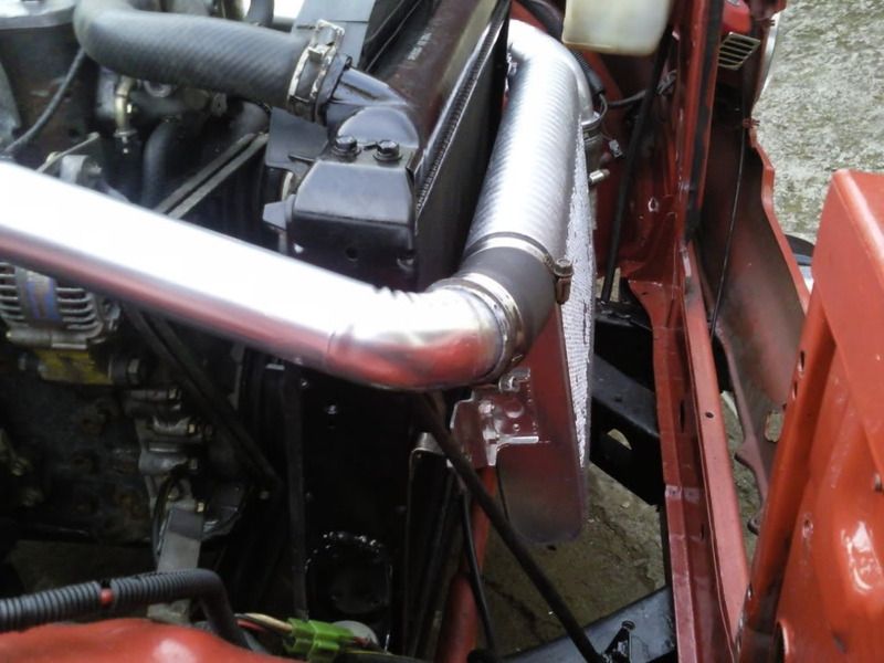

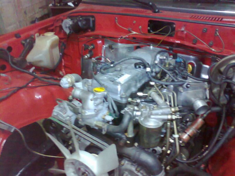

                O radiador e o intercooler sao originais do 15b-ft ( dyna 280 )

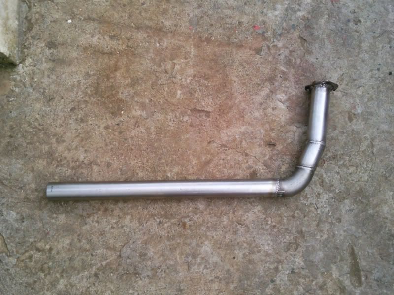

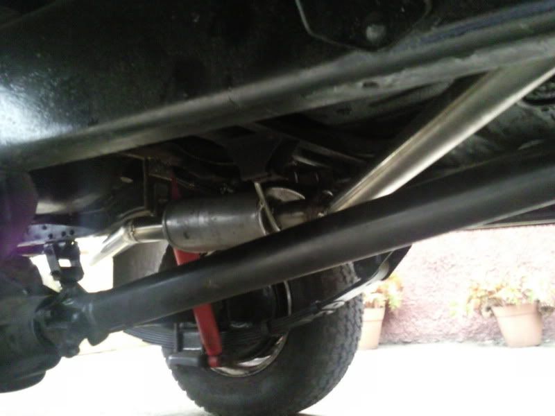

                Escape em inox de 60mm

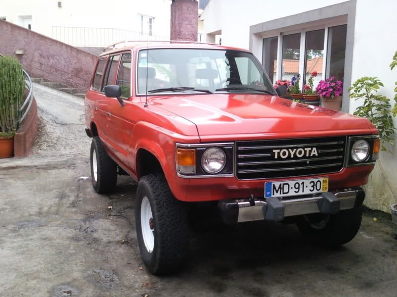

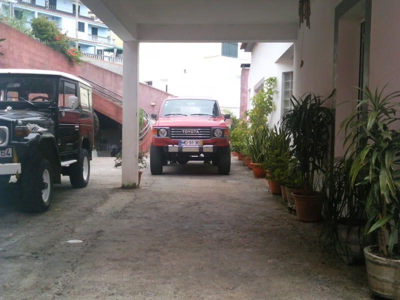

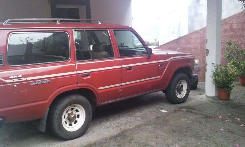

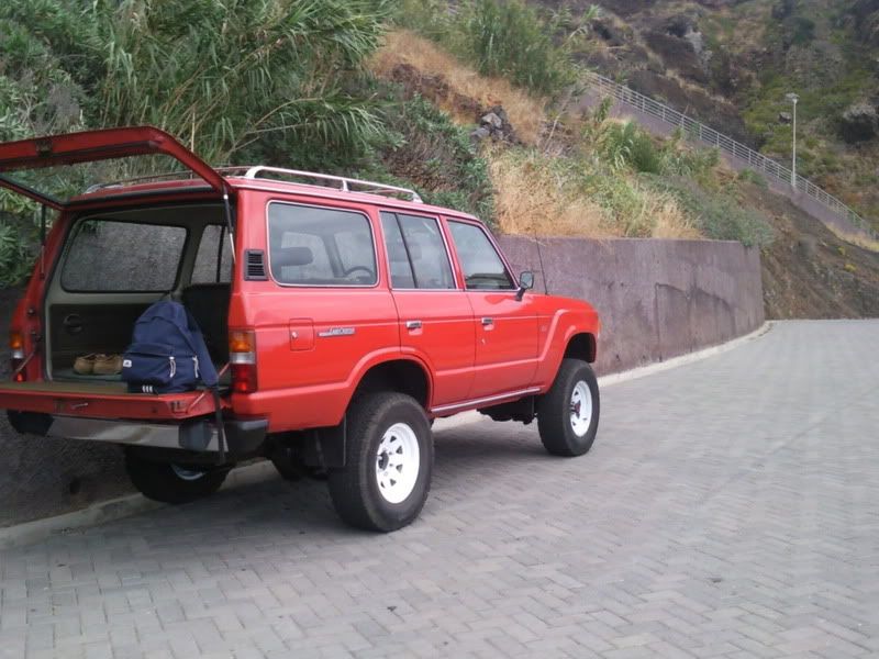

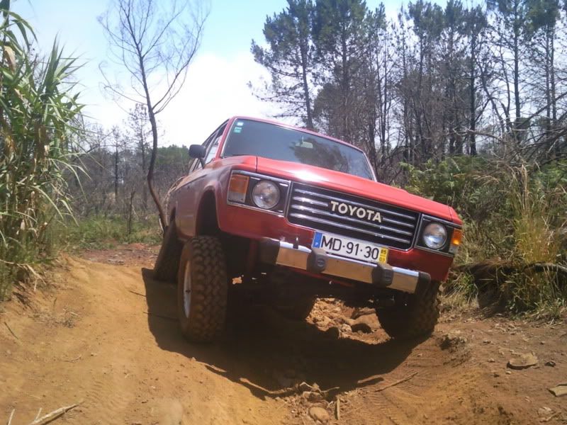

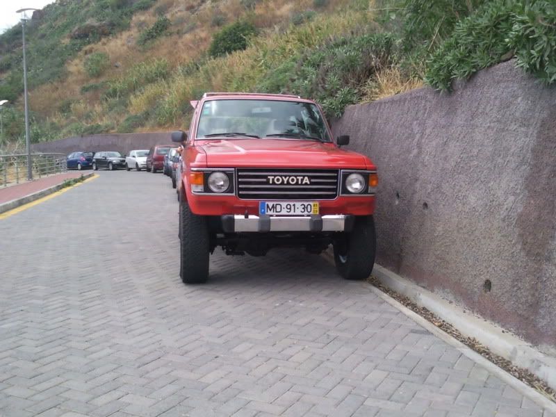

                    Fica aqui umas fotos do carro como esta agora..
                    pra semana ja vou colocar um pára-choques com base para guincho []
