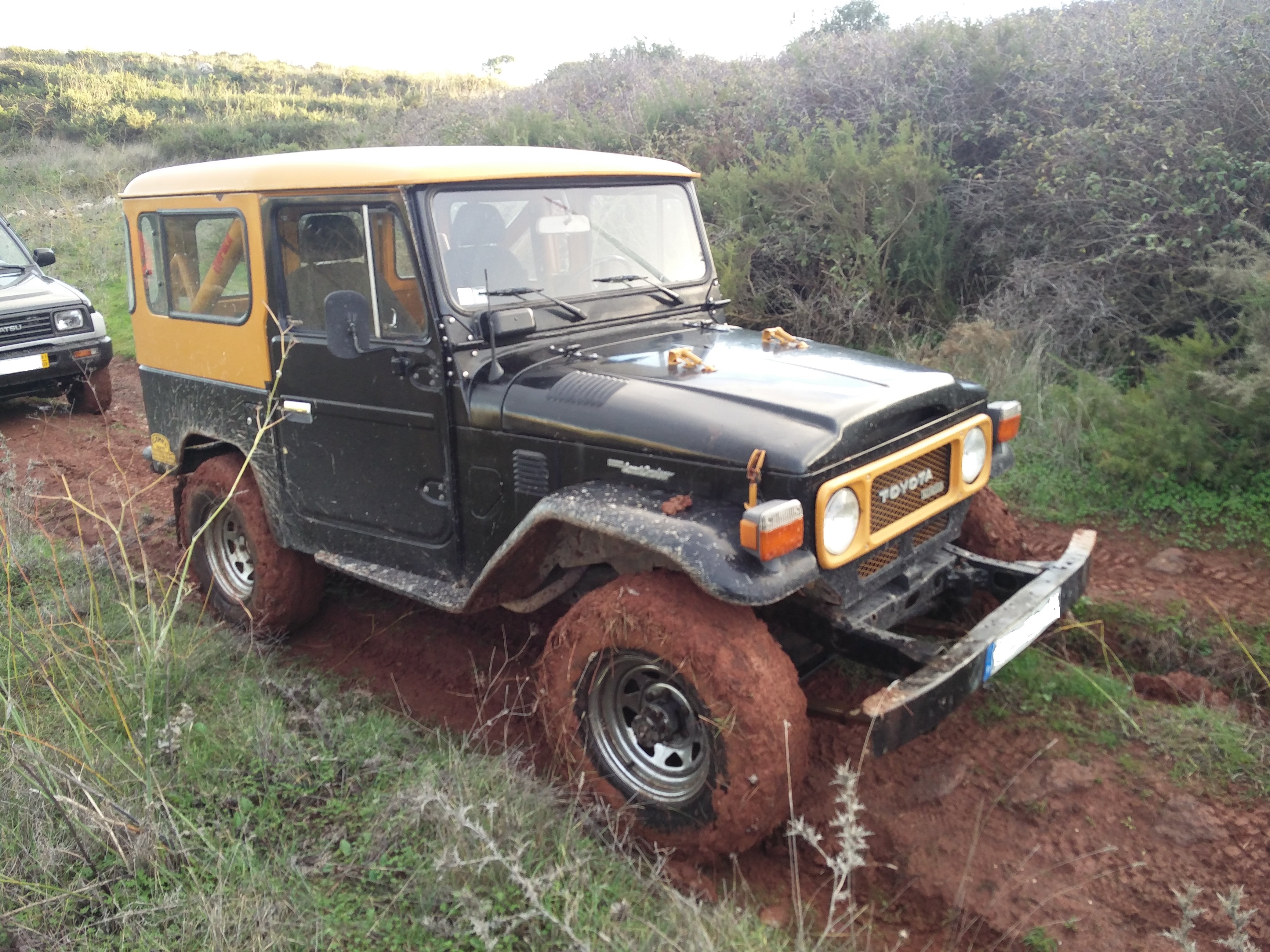

      Voltando ao tema....o meu BJ40 mete agua pela antena e queria comprar uma nova....alguém me sabe dar uma solução???
      Supostamente a original é telescópica, mas se arranjasse uma mais estanque e pequena melhor.....é que as telescópicas no monte duram pouco tempo....
      Não gosto das antenas interiores logo está fora de questão aquelas que se colam no vidro, etc, etc
      Eu comprei uma na Norauto não é muito grande e vem com um ângulo perfeito para colocar no BJ. Trás uma borracha macia na base e a rosca é quase à medida do buraco, o que depois de apertada ficou um mimo e tem sempre a possibilidade de manter a mesma base e colocar uma antena ainda mais pequena.
