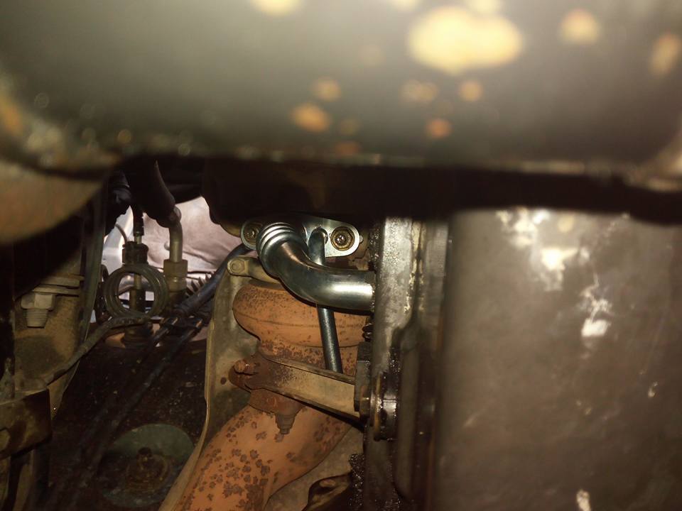

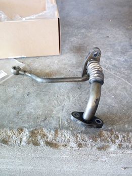

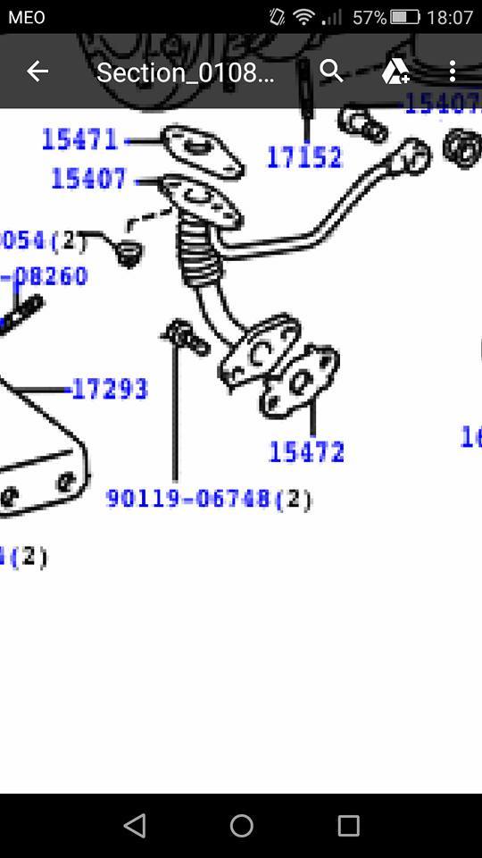

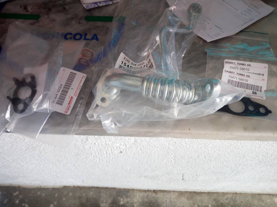

    Boa tarde, infelizmente o tubo de drenagem do turbo cansou-se ao fim de 280 mil km agora a sua substituição, existe por aqui mais casos que tenha acontecido o mesmo problema ? Quero montar o tubo mas o espaço para trabalhar é apertado ou as mãos são grossas de mais , a algum "truque" para ter outro tipo de acesso ? Este foi o material enviado pela Melisauto, Cumprimentos

    Continuas a tratar bem do menino...
    quanto á tua dúvida, não te consigo ajudar
      Boas amigo Paseattas, tento sempre por o menino bem afinadinho, vê-la quando fazes uma visita aqui para estes lados,abraço.
        Esse problema não é defeito é feitio
        Parece que mais tarde ou mais cedo começam todos a perder oleo por aí....
        Quando é tua duvida, eu acho que já troquei o meu no local, no entanto já não me recordo bem....mas uma coisa é certa, não é tarefa fácil....o mais que terás de fazer é tirar o turbo fora...
        Ou então arranja aí um gajo para te ajudar que tenha as mãos pequenas
          Boas amigo André ate foi bastante simples a única coisa que tenho que fazer é quando pedir peças a Toyota para as mandarem a meio uso porque assim a brilhar desconfiguram o resto Abraço em modo brilhante
