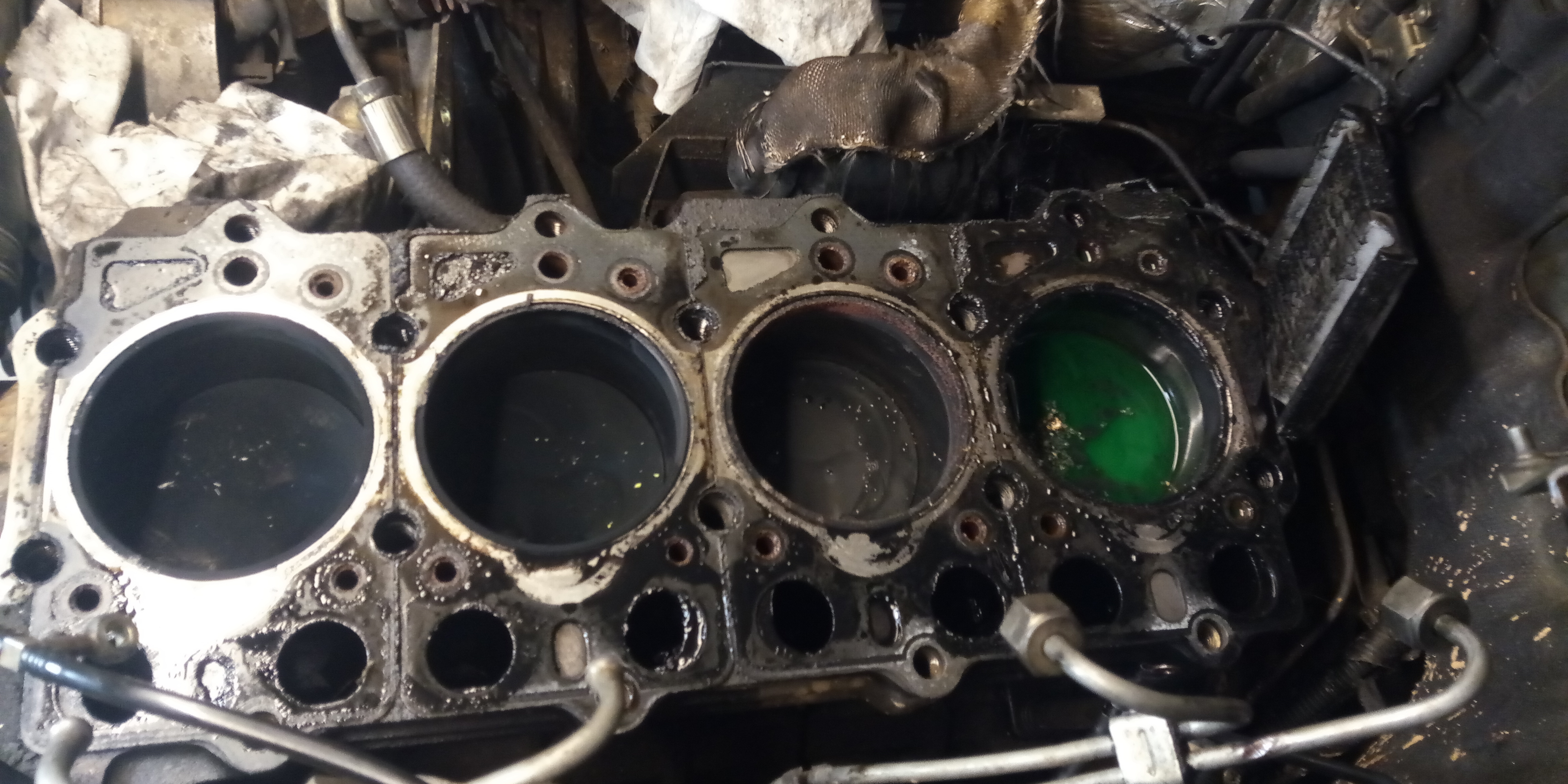

    Bom dia a todos, apos verificar que o meu VM estava a bater as válvulas, decidi ir mais fundo e abrir o motor de forma a colocar uma nova junta da cabeça e ainda trocar os segmentos.
    Desta forma enchi-me de coragem e fui abrindo o motor.
    Desmontar isto, desapertar aquilo... ate chegar ás entranhas.
    Deparei-me com este cenário:

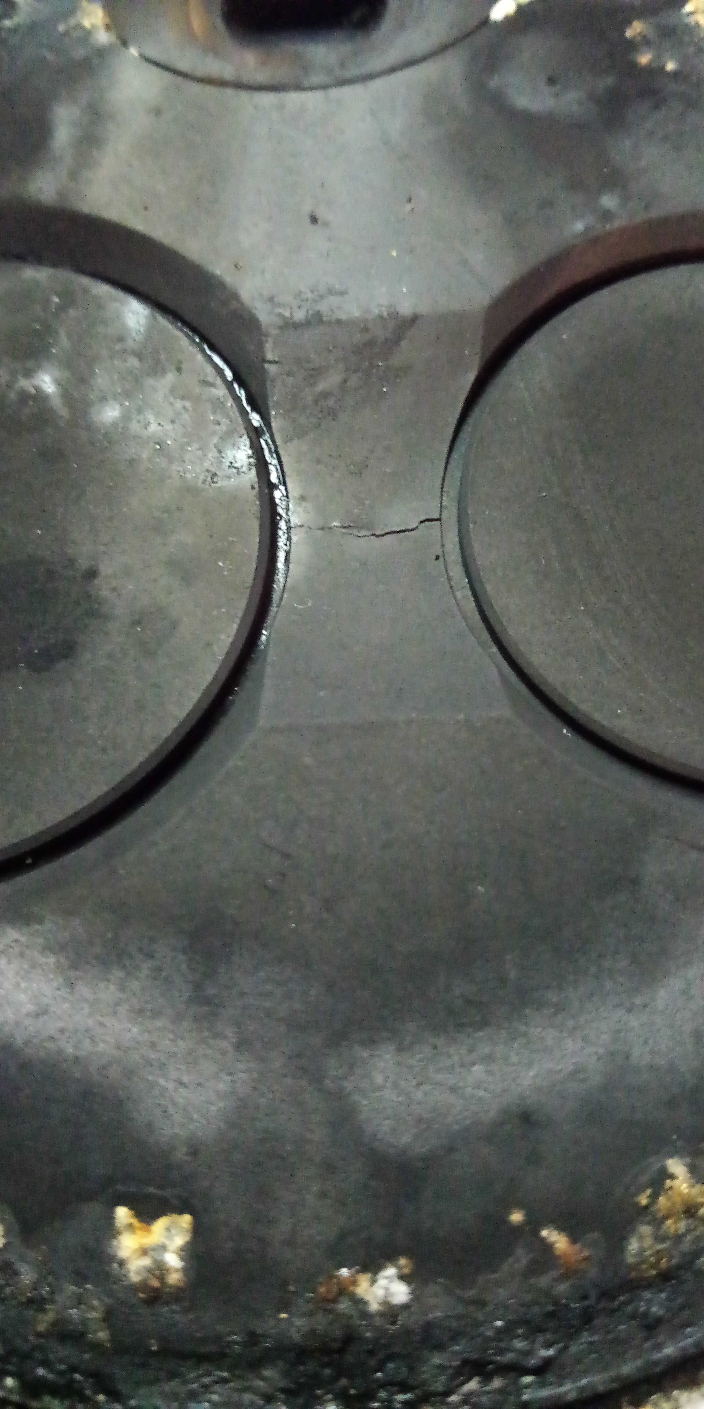

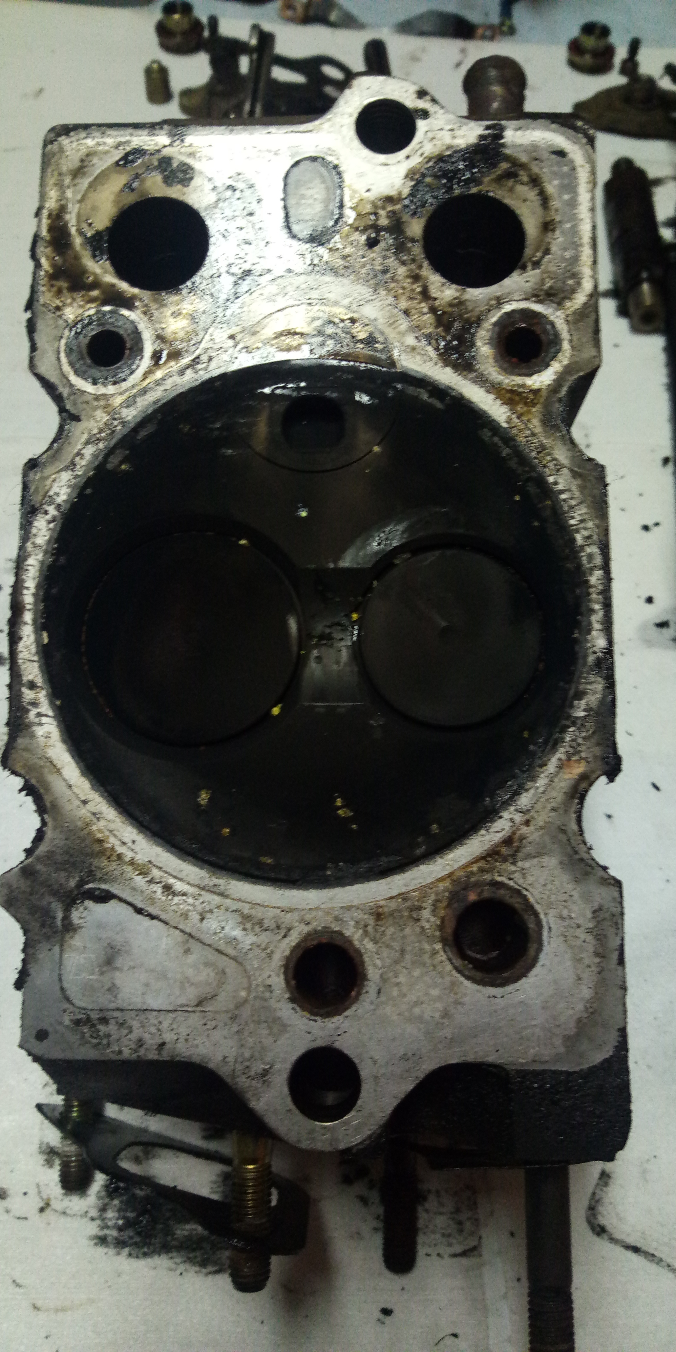

    Posto isto, todas as cabeças têm uma fissura entre as válvulas.
Nome:	P_20180916_191117.jpg
Visto:	84
Tamanho	2,70 MB
Nome:	P_20180916_190929.jpg
Visto:	80
Tamanho	2,78 MB
    Tem salvação ou são apenas 200kg de metal inútil?
    Boa tarde! Olha é o seguinte, no passado tive um Peugeot 404 diesel substituía a junta da cabeça e ia para facear também tinha essa ditas fissuras entre as válvulas, nunca notei que comprometesse o funcionamento e la na retificadora nada mencionavam a esse respeito mas também nunca mandei testar cabeça. Não sei ate que ponto essas fissuras e profundidade o impacto que poderá ter mas é uma questão mandares testa-las ver seu estado e questionar uma possível reparação se assim for necessário.
      as fissuras são só superficiais, coisa comum, ou serão profundas o suficiente para prejudicar o funcionamento? eu verificava a extensão do dano e fazia contas... pode ficar mais barato reparar. Se querias mudar de motor, esta pode ser a motivação que faltava.
