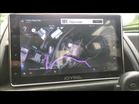

          Estou interessado em colocar um radio 2Din no meu KZJ90 com camara traseira. Qual o feedback que tem do seu?
          Onde instalou? Pode partilhar foto de onde colocou a camara?

            Feedback relativamente ao meu rádio android 8.0, tenho um Joying com processador octa-core, ecrã 7”, 64GB de armazenamento, GPS e 4G LTE.
            O rádio ocupa a gaveta 1Din e o ecrã é destacável. Preferi um ecrã de 7” pois fica enquadrado na consola e não tapa ventilação e botões, mas à quem prefira ter um ecrã maior e ficam satisfeitos à mesma.
            Este tipo de rádios basicamente são tablets que captam frequências rádio. O sistema operativo não é fantástico mas actualmente já vendem com a versão android 10, que pelo que já vi deverá ser bastante melhor. Ainda tenho de experimentar usar um “launcher” com um interface mais adaptado para ser usado em carro.
            O que realmente sinto falta é de botões físicos para volume, play/pause, stop, next, back, etc, que dá muito jeito durante a condução e o ecrã não ter uma ligeira inclinação pois está completamente vertical.
            Quanto a mexer nas aplicações e velocidade, trabalha bem.
            Uma crítica que fazem as estes rádios é quando estão expostos a temperaturas altas muito tempo (viagens a Marrocos, etc) os ecrã falham o que também fez-me escolher um ecrã menos exposto.
            A câmara está instalada no meio do pára-choques (pequeno circulo preto) visível nas fotos do meio post anterior. Esta câmara não é tão boa quanto as que vendem com os rádios Joying mas permite esta instalação mais discreta e cumpre.
            Deixo um link do Jorge Melo a utilizar, já com a versão Android 10
