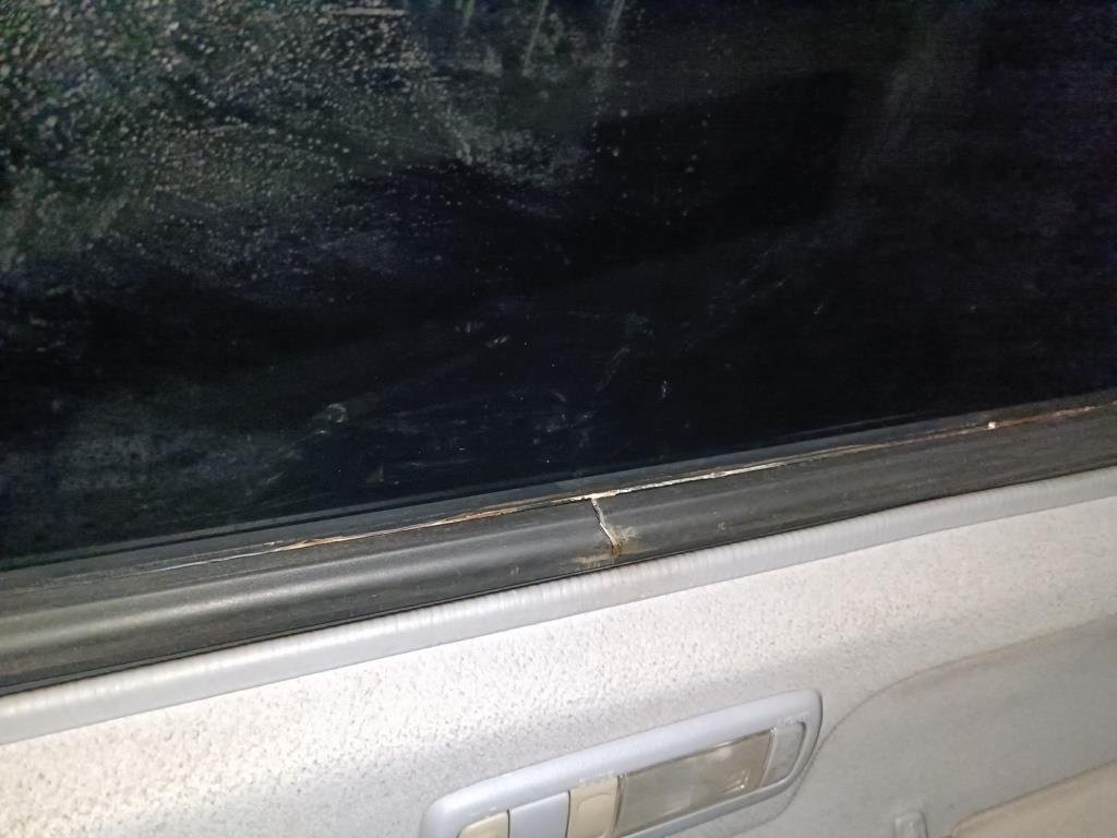

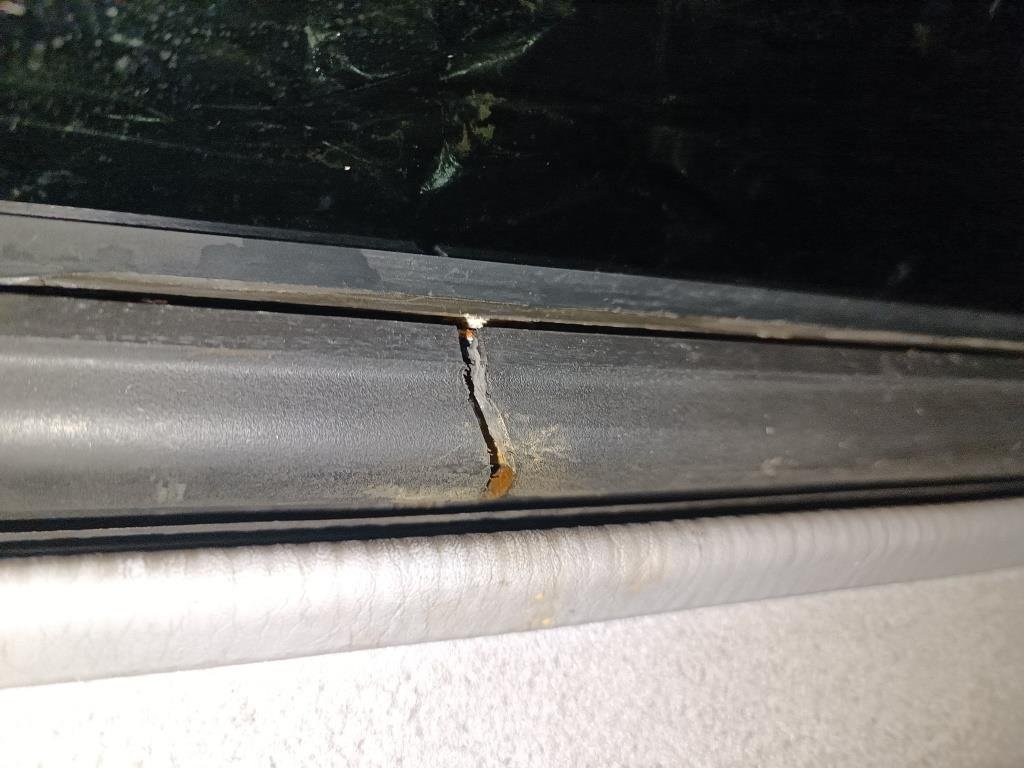

                  Bom dia a todos. Só para terem a noção do problema, ficam cá as fotos. Não compreendo como apareceu a fissura...
                    Bom dia.
                    Mas é apenas essa fissura ?
                    Não dará para recuperar um algum tipo de cola ? Tipo cola e veda?
