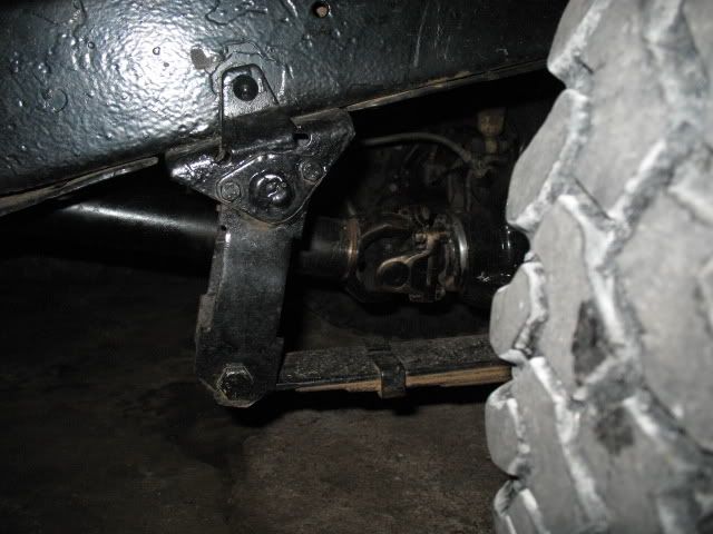

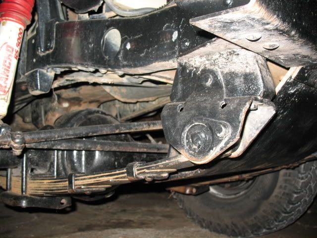

    No meu caso achei que a alteração foi das melhores coisas que fiz, ficas com um cruzamento muito maior e conformo sem comparações
    Atenção que terás de fazer alterações no veio de transmissão

        tens de cortar sim mas....vamos ver se explico com exemplo
        na imagem não da para ver mas vou tentar explicar;
        1º cortei o estriado do veio e depois acrescentei,
        2º soldar o estriado no cardan que aperta na caixa
        3º mudar a parte "femea" do estriado para o cardan que aperta no diferencial, para que o estriado não fique a bater na caixa

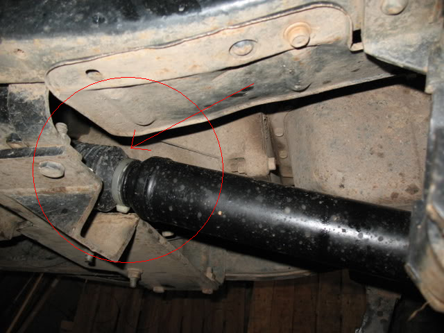

            Segundo o manual mas muito resumidamente (só encontro uma figura) diz que a parte da luva deve ficar virada para a frente, ou seja na transmissão de traz a luva ficaria do lado da caixa de transferencias, na transmissão da frente a luva ficaria do lado do diferencial, estará esta informação correcta ????? não sei... Green dá aí uma ajuda
            Seguindo esta teoria a transmissão da frente do Wild Cat estaria montada ao contrario... estará mesmo ?????

              Boas quanto a mim as luvas (parte fêmea do exteriado) ficam do lado da caixa de transferência, tanto à frente como atrás, ficando a parte mais robusta do veio de transmissão, na parte mais baixa , junto ao diferencial (ponto mais sujeito a encontros com outros objectos (pedras / troncos, etc.)).
              Alem disso, no veio da frente a luva ao ficar para cima, fica mais distanciada da travessa da caixa de velocidades, pq nesta zona tem menor diâmetro (digo isto olhando para o caso dos BJ40 até 1980 (travessa por baixo da cloche e portanto mais à frente).

                  Mas no manual aparece isto:
                  Mas não encontro indicação se é referente á transmissão da frente ou de traz ou se é para as ambas..
                  Antes da minha ultima viagem tentei resolver uma ressonância que tinha (e continua) no eixo, transmissão ou diferencial da frente.. com as 4 ligadas, em desacelaração ouve-se uma ressonancia acentuada, afinei diferencial, verifiquei folgas da caixa transf., cruzetas novas, transmissão no torno para verificar empenos mas não resolvi o problema e numa das tentativas virei a transmissão com a luva para o lado do diferencial mas tudo continuou com antes..

                    Essa figura só tem a ver com o posicionamento dos "graisseurs".
                    Quanto à ressonancia, como tens o posicionamento dos cardans?
