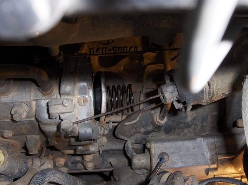

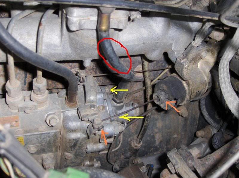

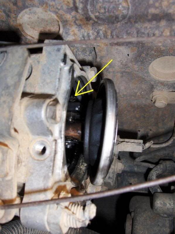

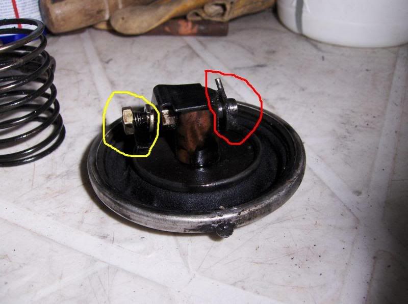

Este é aquele tipo de operação que é de evitar ir ao mecânico....
aqui fica uma dica:
1- Tirar o tubo superior (vermelho)
2- Tirar o arame daquele descompressor pois facilita o trabalho....desapertar os parafusos a laranja e é só tirar
3- Desapertar os 4 parafusos que suportam a tampa...parafusos a amarelo, os outos dois esta na parte debaixo.
puxar a tampa....
com uma chave 8 desapertar a porca assinalada...e depois é só retirar
retirar o freio (vermelho)
ao montar torna-se mais prático aparafusar logo a cavilha ao eixo pela porca (amarelo) e depois de por o diafragma colocar o freio (vermelho)
