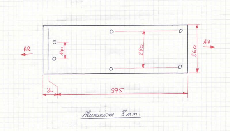

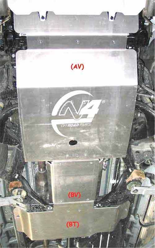

      Obrigado pela reposta, mas as medidas que preciso é para um Toyota Land CRUISER kzj95
        Reesenhos das protecções de carter e caixa, kzj95, alguem tem?
        Alguem dá uma ajudinha :
          Ora aqui vai companheiro.
          Espero que te ajude.
          Abr.
          PMike
            MUITO, MUITO obrigado PMike, que espetáculo. ;D

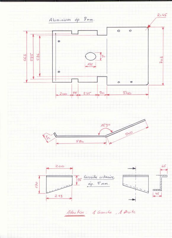

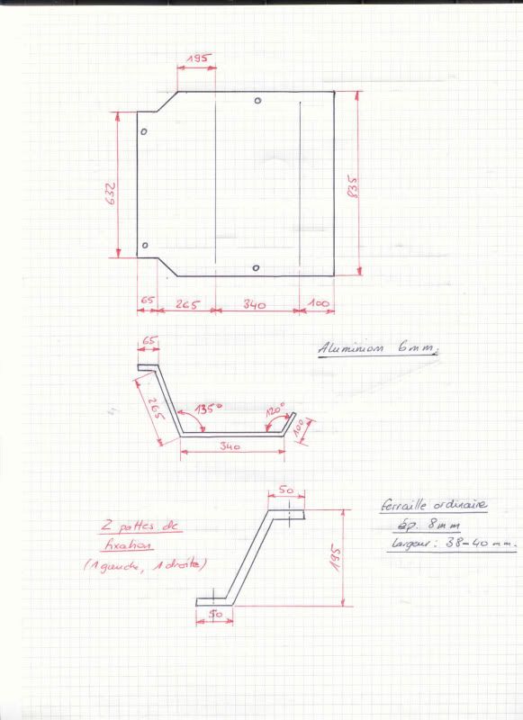

              Pessoal, arranjei mais umas:
              Espero que seja útil a alguém...
              André Ferreira
                Para fazer o download dos ficheiros de autocad em pdf cliquem aqui:
                Tem também um plano para uma base de bateria (para baterias Optima).
                Abraços,
                André
