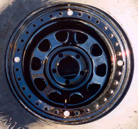

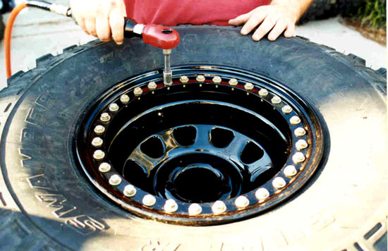

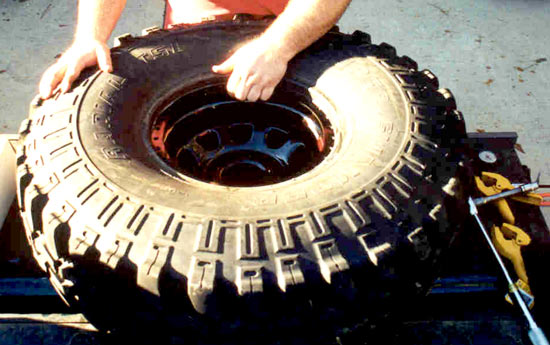

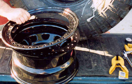

            Boas B_dino,
            aqui tens umas fotos de um Montagem de pneus em jantes com Bead Lock:
            Acho que dispensa comentários
