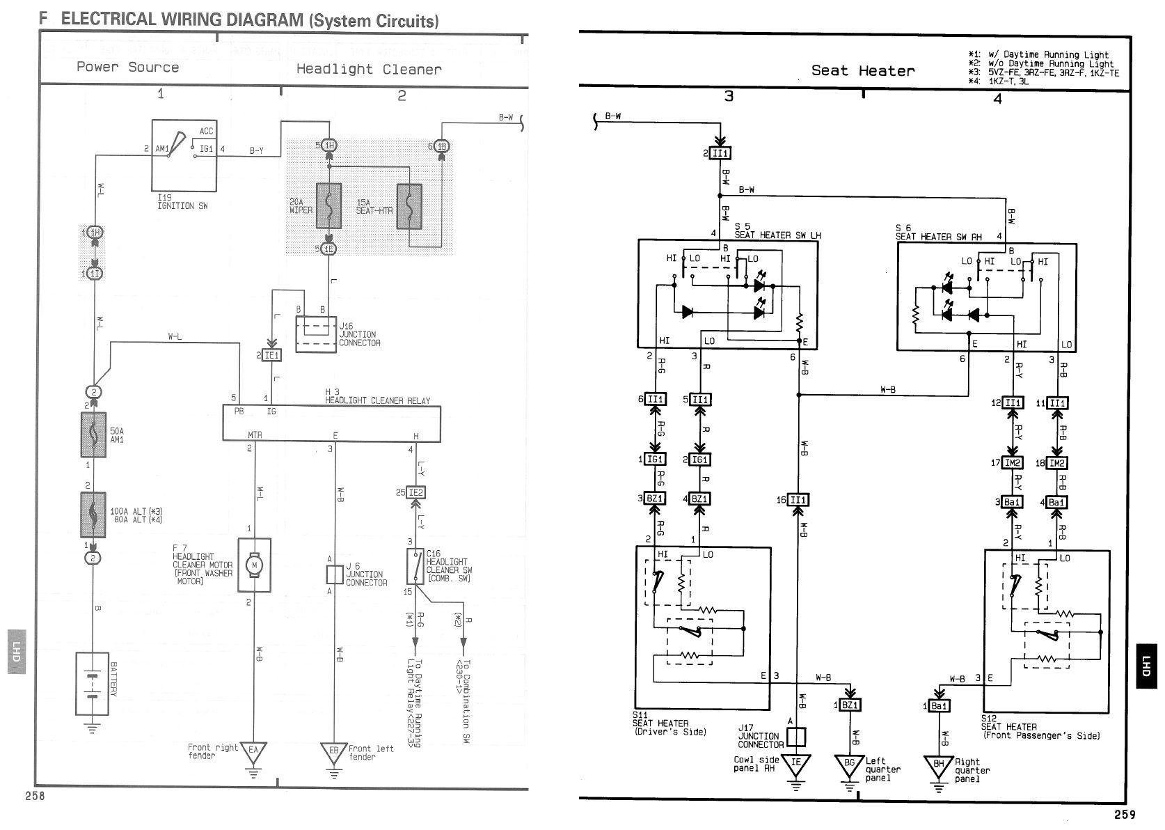

          Boas pessoal, neste momento estou a instalar o sistema d aquecimento
          nos bancos do kzj, a minha duvida onde vou buscar corrente para ligar? O.o
          Abraço Vasco R

            eu ia ver ao esquema eléctrico original e copiava

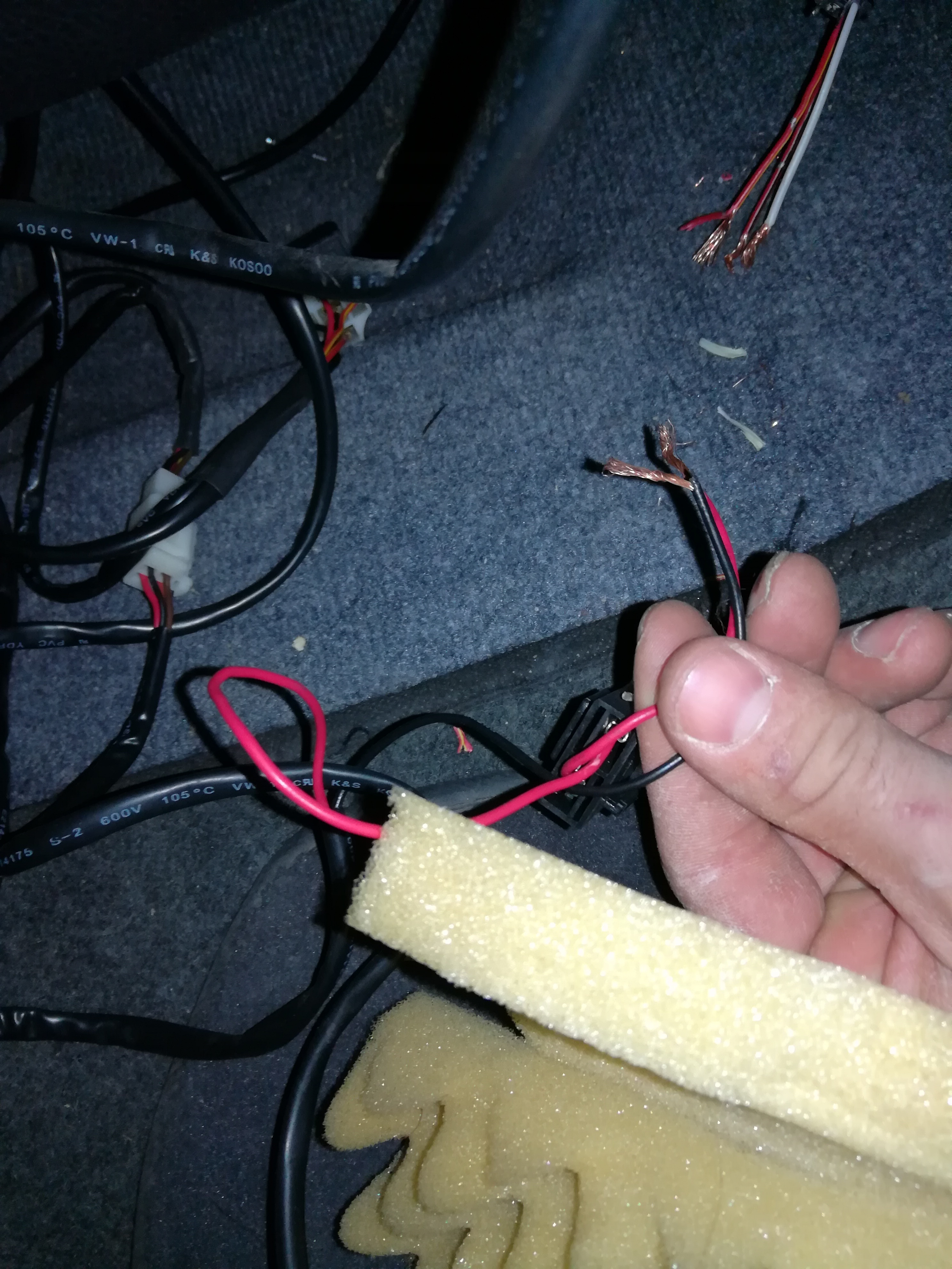

              Bon ainda não consegui ligar o aquecimento n'as minhas poltronas...tentei ligar a instalacao ja existente(original) Mas penso que não tem corrente...sera algum fuzivel ??
                é possível que falte o fusivel, o botão ou qq chicote.
                Vê o esq.electrico

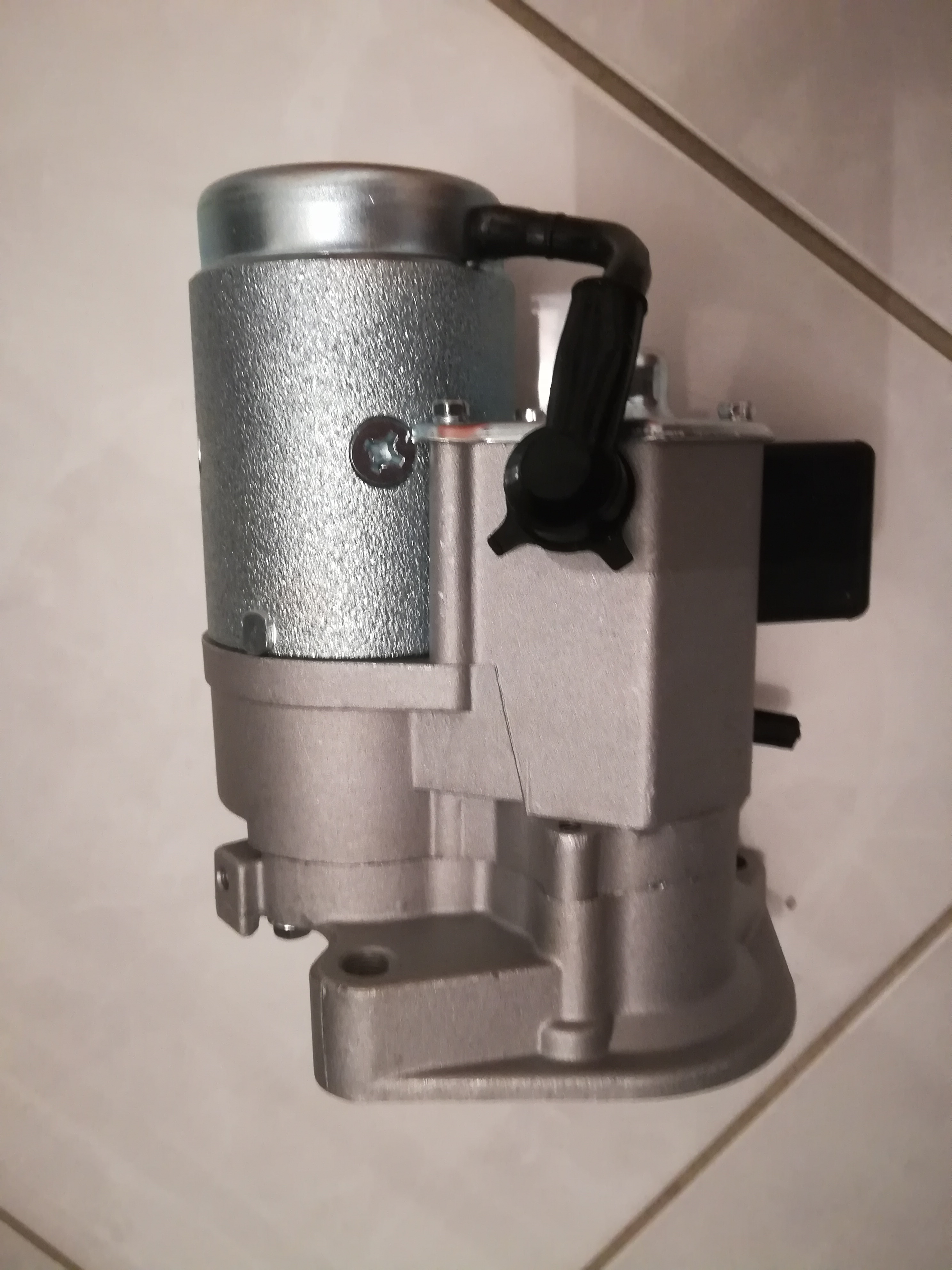

                    Bom apos o motor d arranque entregar a alma ao criador, fui ''Obrigado'' a arranjar um reconstruido na euro4x4parts.com. Agora esta na hora de meter maos à obra e troca_lo, alguem com sugestoes melhor forma de acesso ?
Nome:	IMG_20190624_232546.jpg
Visto:	129
Tamanho	1,69 MB
                      Eu troquei o meu por cima. Acho que tive de ganhar espaço para ele passar soltando uns apoios de uns tubos. Não te esqueças de desligar a bateria.
