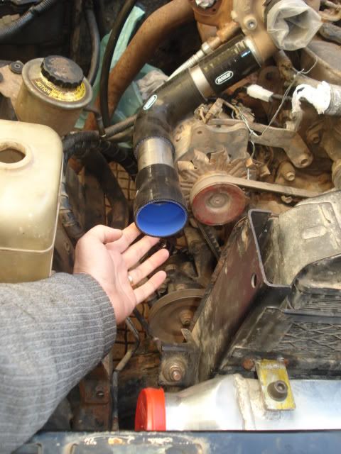

            já arranjei uns redutores e uns tubos de 51mm, para fazer a ligação do caracol de admissão do turbo ao IC.
            Para ganhar mais espaço, recuei para o lado do bacalhau o vaso de espansão:

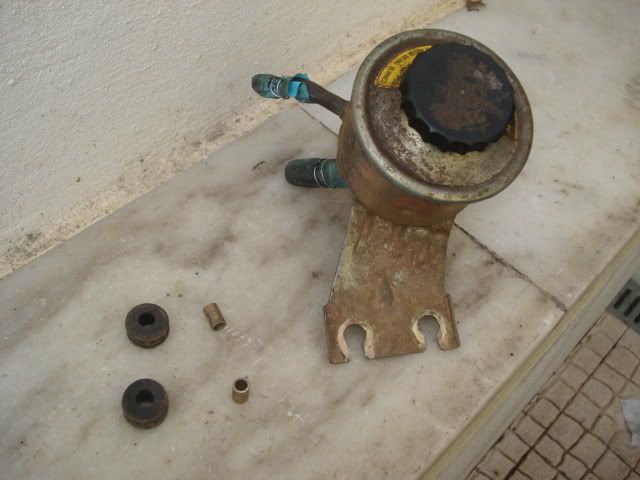

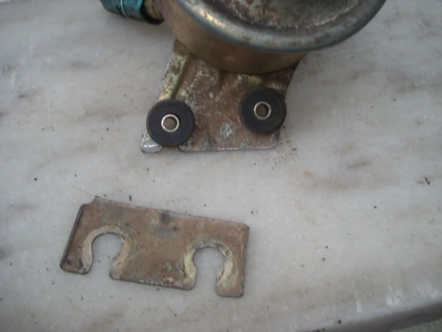

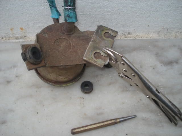

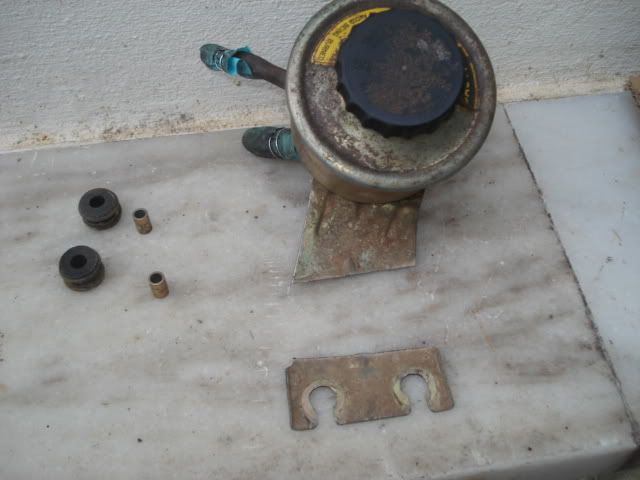

                  Arranjar mais espaço dentro do cofre do motor tornou-se imperativo e depois de alterar o apoio do vaso de expansão, virei-me para o depósito do òleo da direcção assistida.
                  O dito cujo:

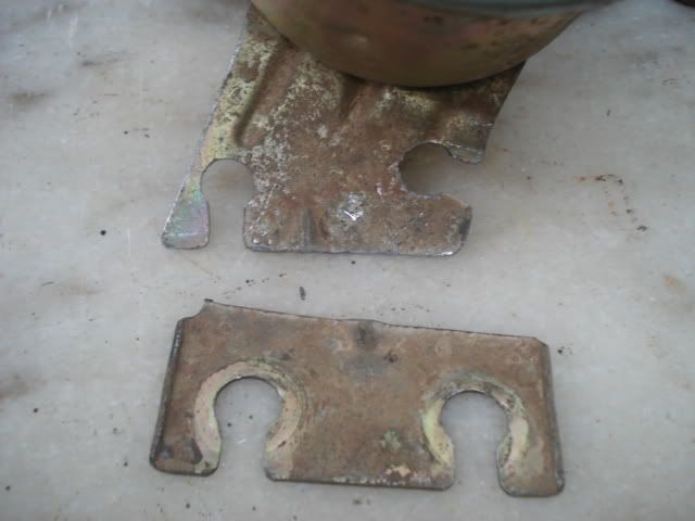

                  Cortar um dos apoios:

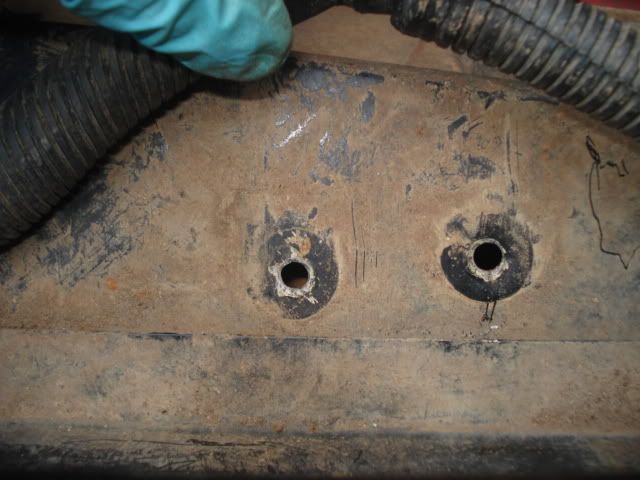

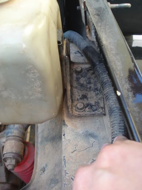

                  Para abrir novas furaçõs no apoio cortado á que ter em conta as furaçõs no guarda lamas:

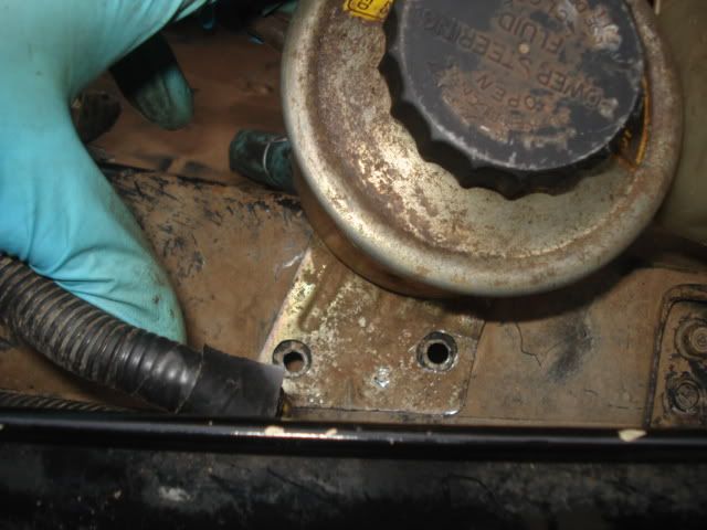

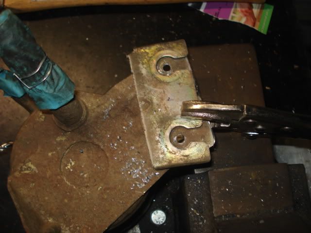

                  Alinhar os furos e depois marcar os pontos de furação com um punção:
                  Abrir novos furos:
                  Verificar as furações:
                  Abrir os rasgos para passarem os sinoblocos:
                  Sinoblocos no sítio:

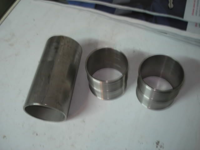

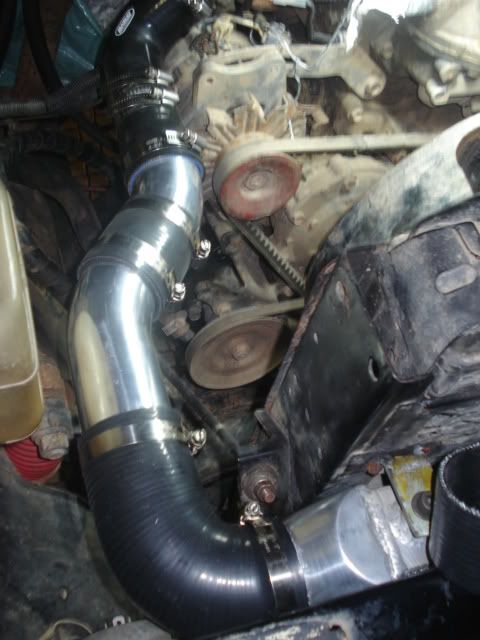

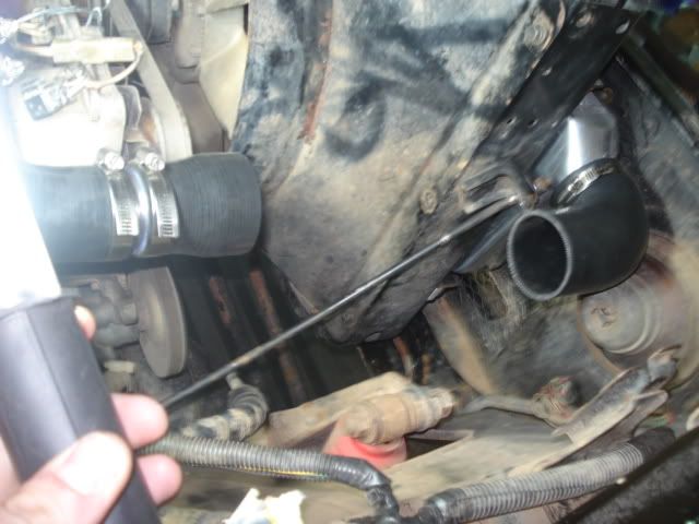

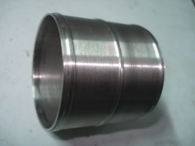

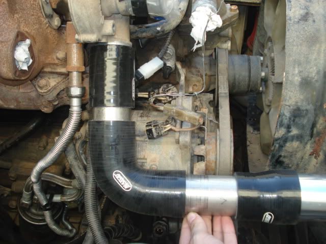

                      Só hoje de manhã consegui passar no torneiro.
                      Havia-me dado dois tubos de 52mm exterior, 2 mm de parede e cerca de 10cm de comprimento. Com um resolvi o assunto, mas precisava que tivessem 51mm de exterior. Foi ter com aquela malta ex-trabalhadores das OGMA e pedi para tirarem 0.5mm, deixando uma aba em relevo para selar melhor os tubos de borracha.

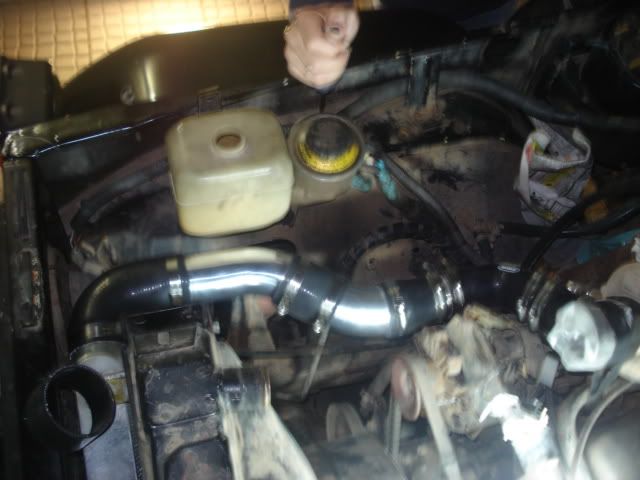

                      Depois foi começar a apertar braçadeiras;
                      Depois apareceu o Mestre André para dar palpites e ajudar. Já agora, mais uma vez, obrigado!

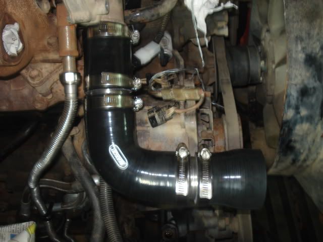

                      De duas curvas de 125º fizemos a união:
                      abraço entubado
