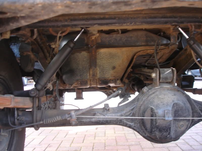

    Mais um exemplo da aplicação da barra anti-torção.

      boas, julgando pela foto essa barra está mal conseguida...o casquilho traseiro limita os cruzamentos...e na ponta que fixa ao chaci
      deve levar um brinco....nao o vejo na foto...
      cumprimentos

        Ora aqui uma como manda a lei:
