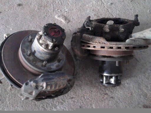

              O bj agora tá no mecânico com um problema na tracção e eu tava a pensar que visto que se tá a mexer nos cubos, no diferencial... pensei em comprar uns travões de disco para montar no charuto. [smile rir-se]
              Os travões já vêm prontos a aplicar no bj e o proprietário disse-me que os travões eram de um hdj100 (será verdade?) e que tavam montados num bj.
              De onde serão estas mangas de eixo? De um bj73, de uma hilux?
              Se eu montar os travões de disco no bj (o bj é de ´82) tenho que mudar a bomba principal de travões ou isso é só quando se põe discos atrás. [hmmm]
              Muito obrigado e AbraçosTT []
                Re: Travões de disco - J4
                Pelos cubos e pelas pinças parece de uma Hilux. Relativamente ao BJ73 tem a vantagem de ter os êmbolos das pinças maiores.
                Relativamente à bomba de travões não sei responder.

                    Muito obrigado pela ajuda SMartins e armstrong... Então sendo assim as mangas de eixo são de uma hilux, agora a bomba é que tenho que ver como fica depois de mon tar os travões. Quando montar os travões posto umas fotos para mostrar como ficou. [smile rir-se]
