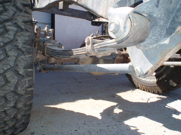

    Tenho reparado que em algumas fotos Web de BJ73 ou 74, o posicionamento do amortecedores traseiros são diferentes dos 73 vistos por cá.
    Nos nacionais os amortecedores apertam os dois por trás do eixo. No que se vê na foto, o direito aperta pela frente do eixo e o esquerdo aperta por trás:
    Será para minimizar a torção do eixo, nos modelos mais potentes?
    O meu 73 é como o d foto.

      Pelo que andei a investigar, esta solução simples evita recorrer a outras soluções/construções mecânicas para estabilizar o eixo. Como sempre fui aluno repetente a Física, não consigo elaborar mais que isto.

          Pelo que li por ai, parece que é para compensar torções nos eixos e evitar deformações nas molas e apoios nos modelos mais potentes. Entretanto alguns fabricantes optaram pela barra "anti-wrap" que liga o eixo a um ponto no chassi.
