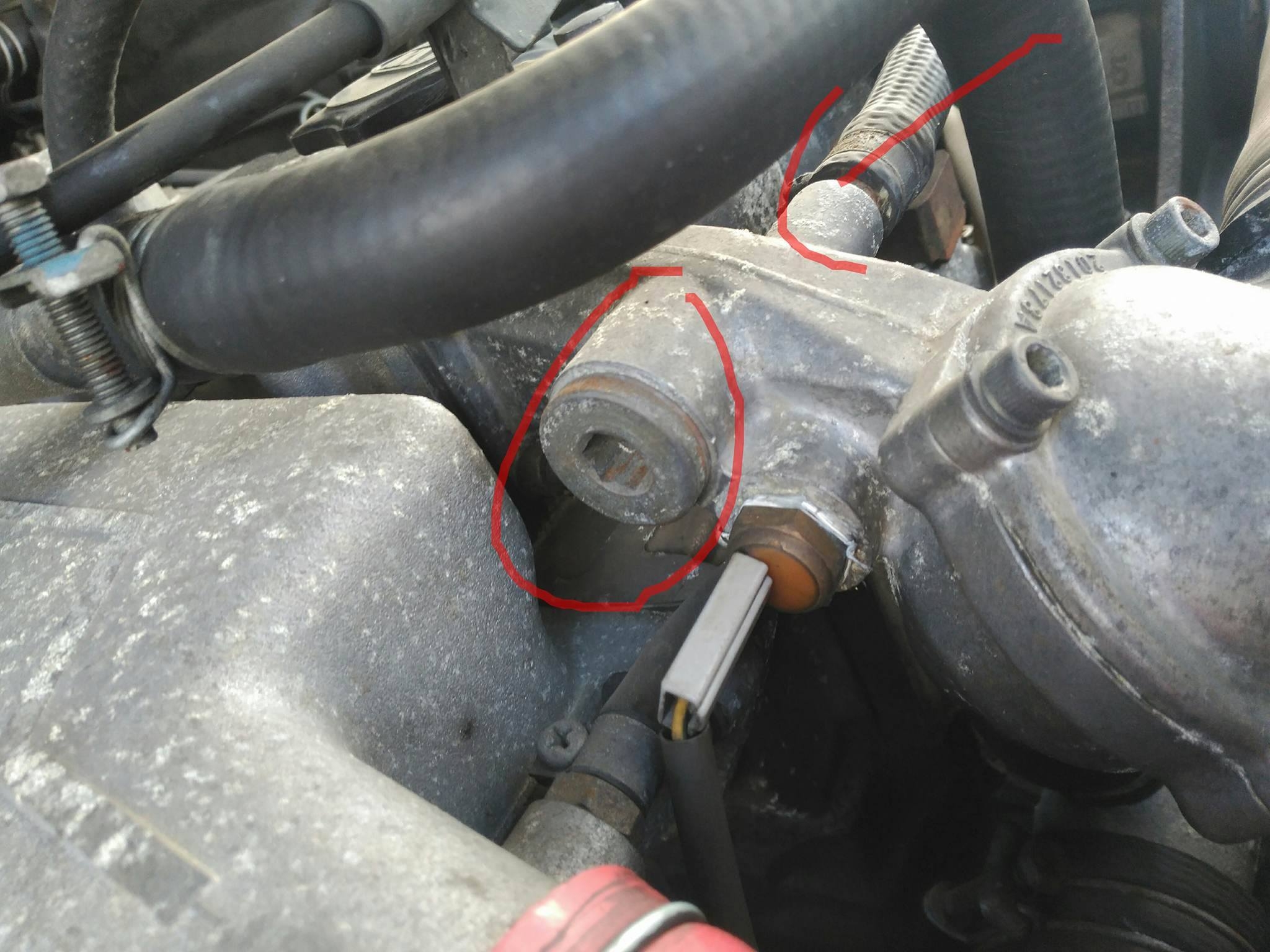

    Quero montar um termómetro da Koso no BJ. Sabem de algum sítio jeitoso que dê para colocar como temos nos kzt que é quase aplicação directa? Ou deverei montar na água à saída da cabeça?
    Se fosse eu, meteria no copo do termostato, tal como o sensor original.
    A quarta cabeça do VM é a mais problemática e propicia a aquecimentos, por isso não seria descabido meter o sensor nessa cabeça.
    Mas isso traz um problema... Se metes o sensor numa cabeça em especifico, como são independentes, se tiveres algum stress numa das outras, demoras mais tempo a dar por ela.
    Se tiveres o sensor no copo do termostato, está a ler a "média" das quatro cabeças. Se alguma delas quiser ir fazer churrasco, vai-te fazer subir a média e dás logo por ela.

                Comigo também anda cá em baixo. Por isso mesmo quero meter o manómetro.
                Estou a pensar colocar aqui. Tenho de ver se dá ou não.
