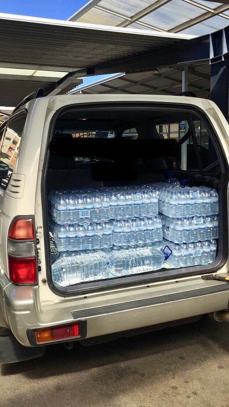

              Sempre que cruzo com outro TLC faço questão e deixar registado. Também é uma boa ajuda para o trabalho. No entanto ando um bocado perdido com as pressões dos pneus. Tenho os BF Goodrich AT, jante 15, o que recomendam? li em algum lado para andar a 5.5 bar, estou a fazer um deposito inteiro a 5.5 para ver quantos kms faz, para ver se vale a pena andar a levar tanta pancada pois o carro esta Clica para uma versão maior
Nome:	toyota.jpg
Visto:	60
Tamanho	293,9 KB
ID:	368486 duro como cornos. penso que poderá fazer um consumo melhor. Cumprimentos!
