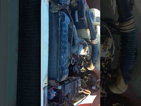

      queria publicar um video com o ressuscitar da máquina, ual a mlehor maneira?faço da mesma maneira que as fotos, tem 1:29 será muito grande?
        e eis que ao fim de 10anos ressuscitou, não foi a 1ª mas sim à 4ª tentativa voltou a trabalhar, esteve uns 30min a trabalhar e por enquanto nem sinais de fumo

              estou certo que sim, que irei te-lo por muitos anos e irá cumprir bem a sua função, quanto a publicidade como podem ver no video o bj40 já ajudava bastante a dar outro estilo as nossas actividades. agora é so mesmo controlar a ansiedade para po-lo a rolar
