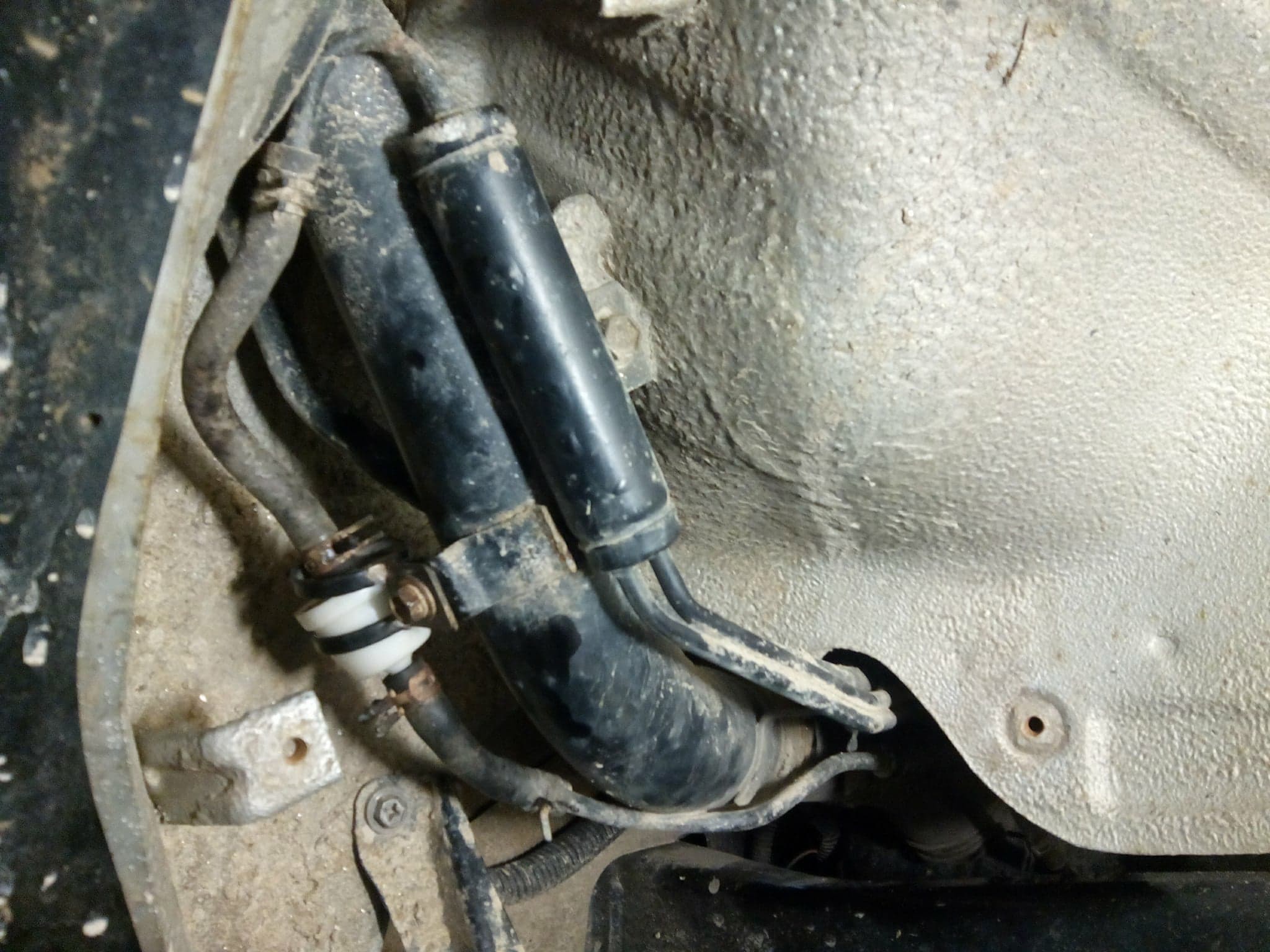

    Boa noite, já andei a ler e sei que já foi aqui debatido este assunto mas a falta de imagens em certos tópicos fazem com que seja impossível perceber como é que o problema foi solucionado,
    Então é o seguinte, o jipe com pé leve no acelerador anda bem nas calminhas. Quando puxo mais por ele, ao fim de uns bons metros começa a engasgar ao ponto de o motor ir a baixo se o desengatar.
    Apercebi-me de uma grande quantidade de bolhas de ar na tubagem antes do filtro e pós filtro de gasóleo. Acabei por troca-lo na esperança que funciona-se mas nada feito. Ja revi a tubagem toda de alimentação desde o depósito até ao filtro e está tudo limpo. O depósito também foi limpo por dentro há pouco tempo (2-3 anos) e não apresenta sinais de sujidade no seu interior.
    Ja, inclusive, andei sem a tampa do depósito para ver se era falta de ar no interior do mesmo mas mesmo assim não.
    Quando isto ocorre, a mola que está por cima do filtro de gasóleo fica toda para baixo, o que me dá a impressão que a bomba está a fazer um esforço tremendo para puxar o combustível.
    Alguém tem ideia do que se passa?
    PS: Será que alguém me consegue explicar este sistema de tubagem? Nunca vi igual! hahahaha

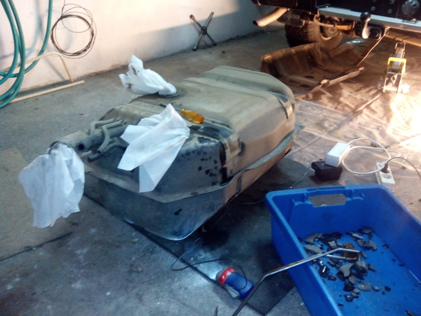

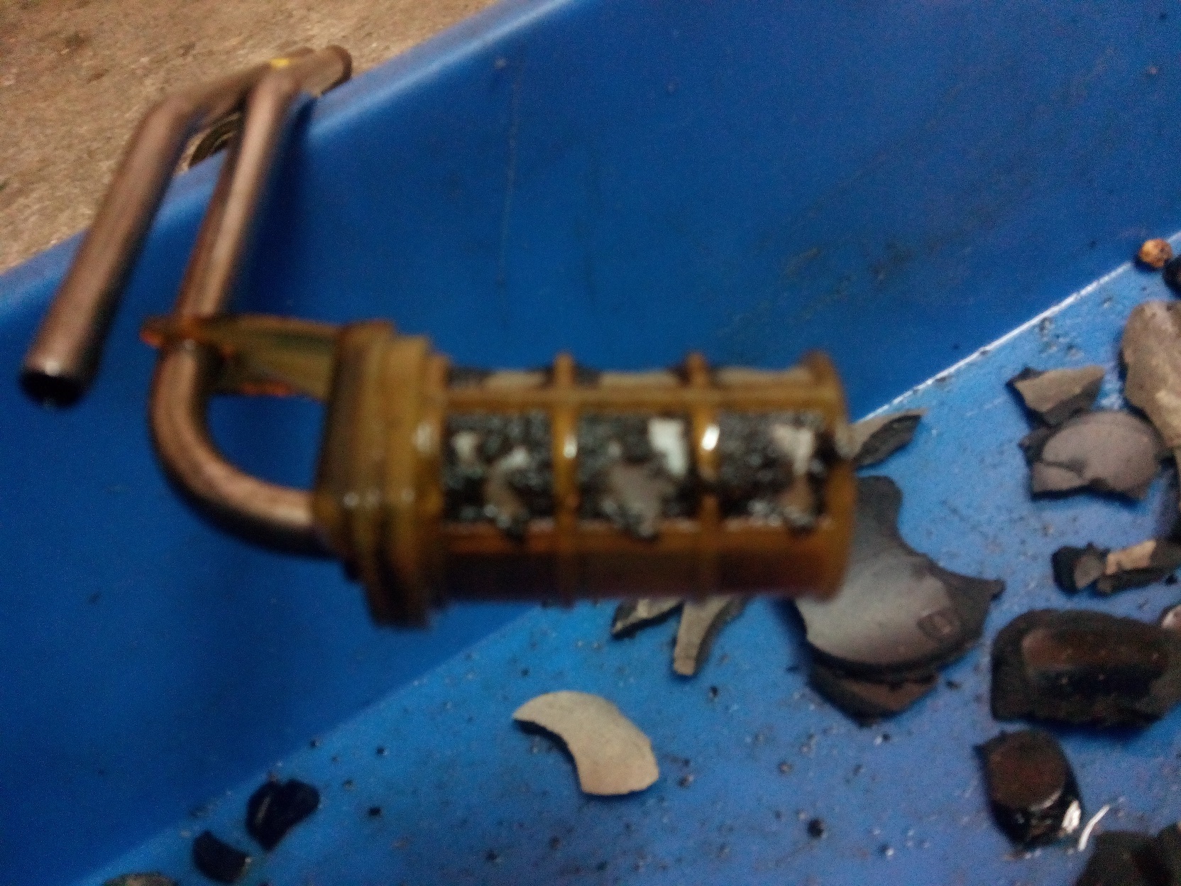

    Bem, acho que descobri o problema... O chupador estava completamente bloqueado!
Nome:	IMG_20180103_203521.jpg
Visto:	55
Tamanho	755,4 KB
    Agora é dar uma lavagem ao depósito por dentro e voltar a montar no sitio!
Nome:	IMG_20180103_203451.jpg
Visto:	58
Tamanho	785,5 KB
