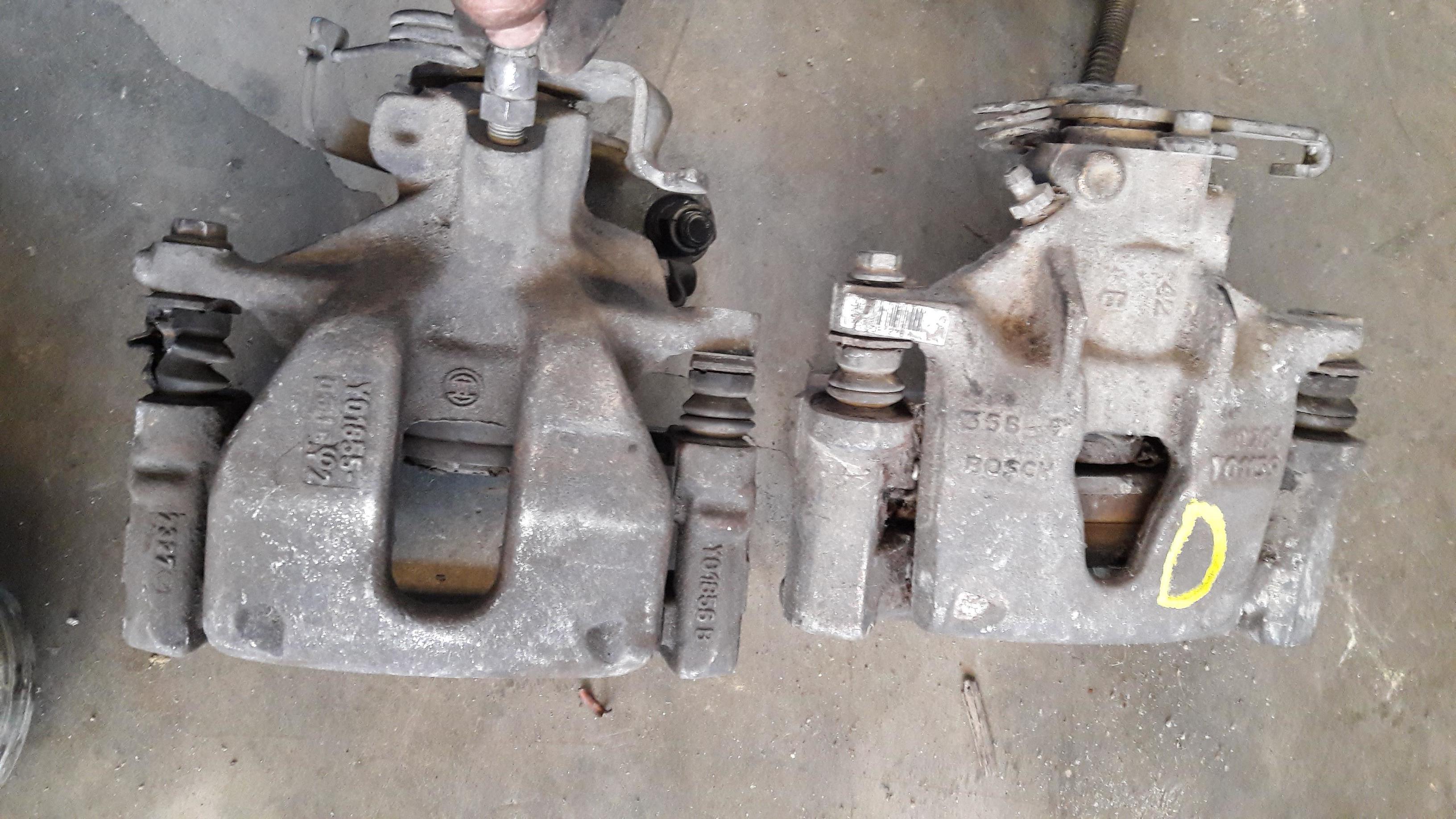

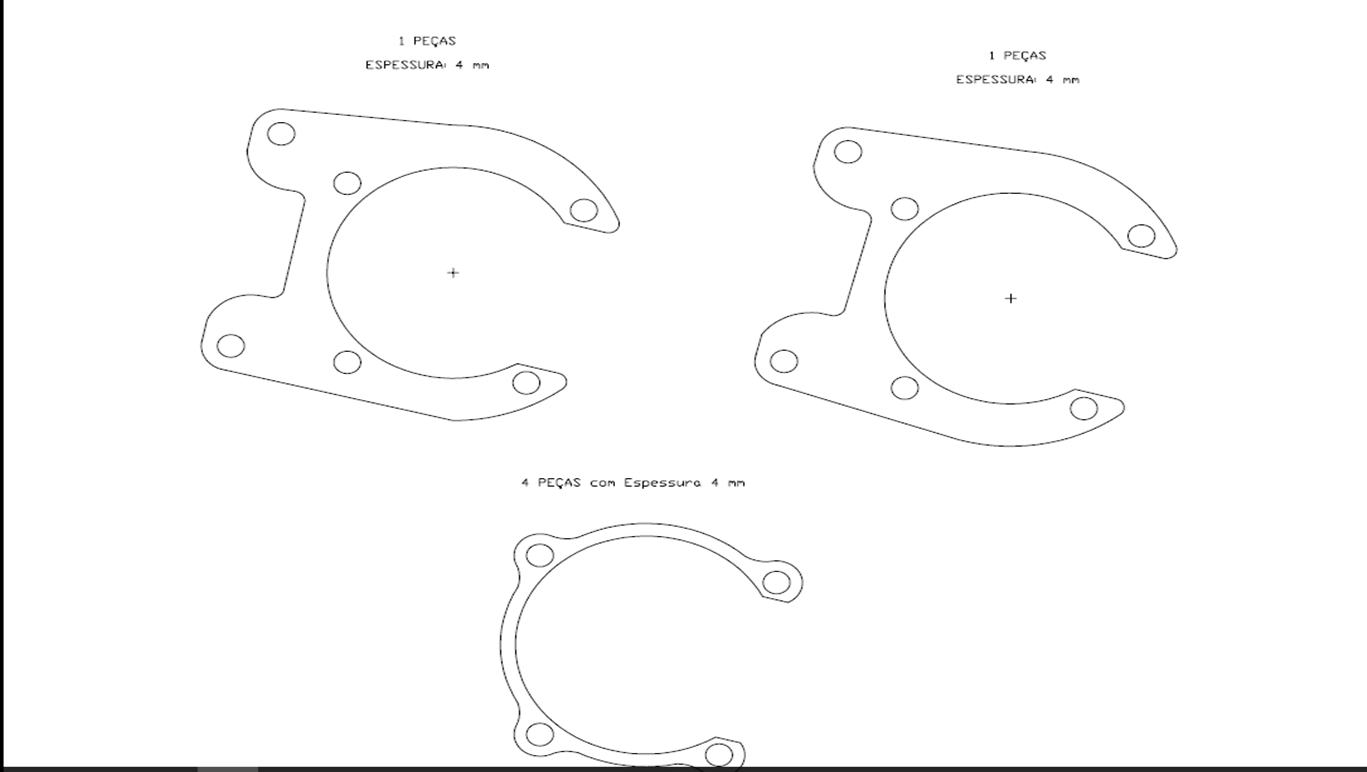

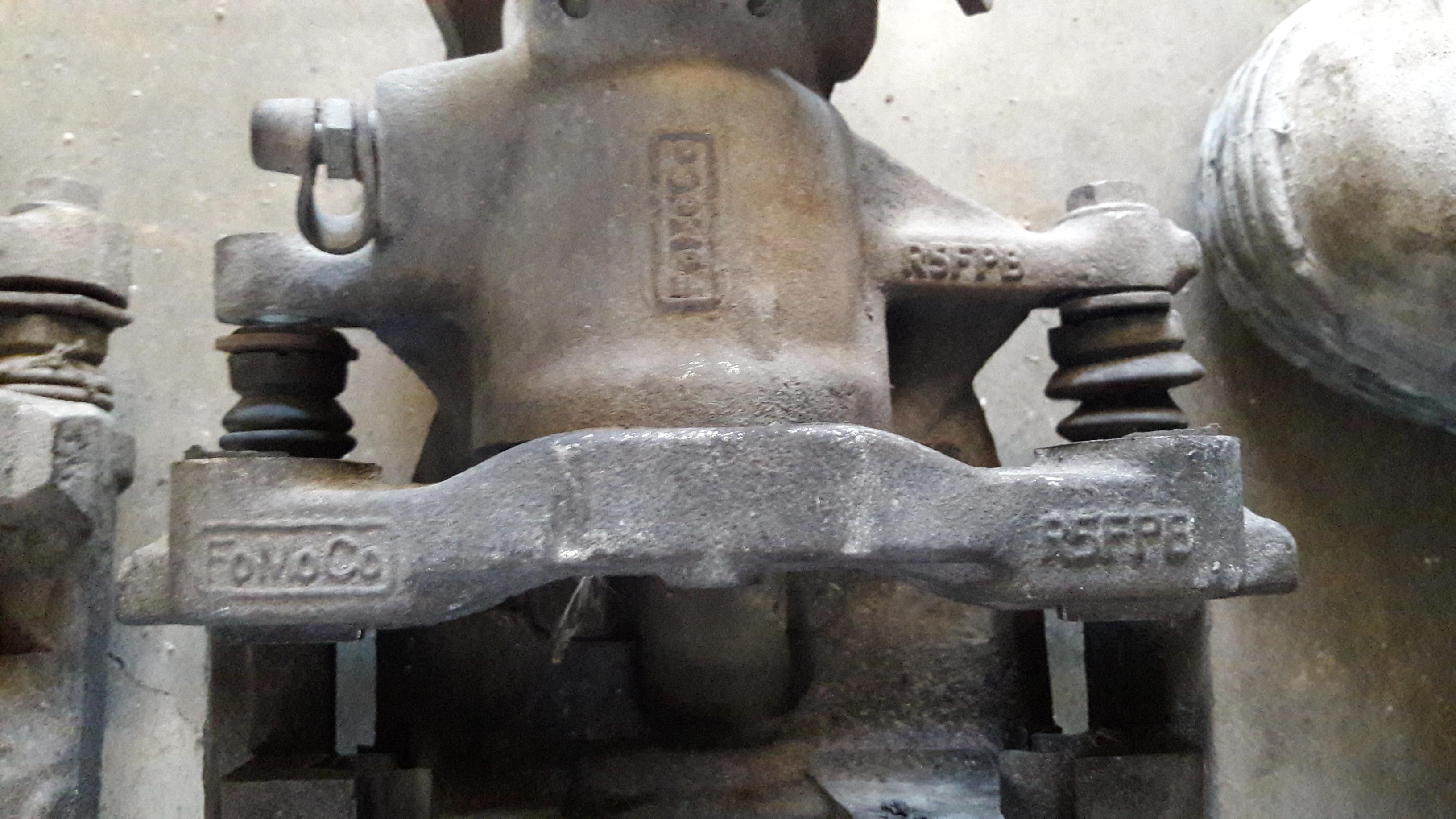

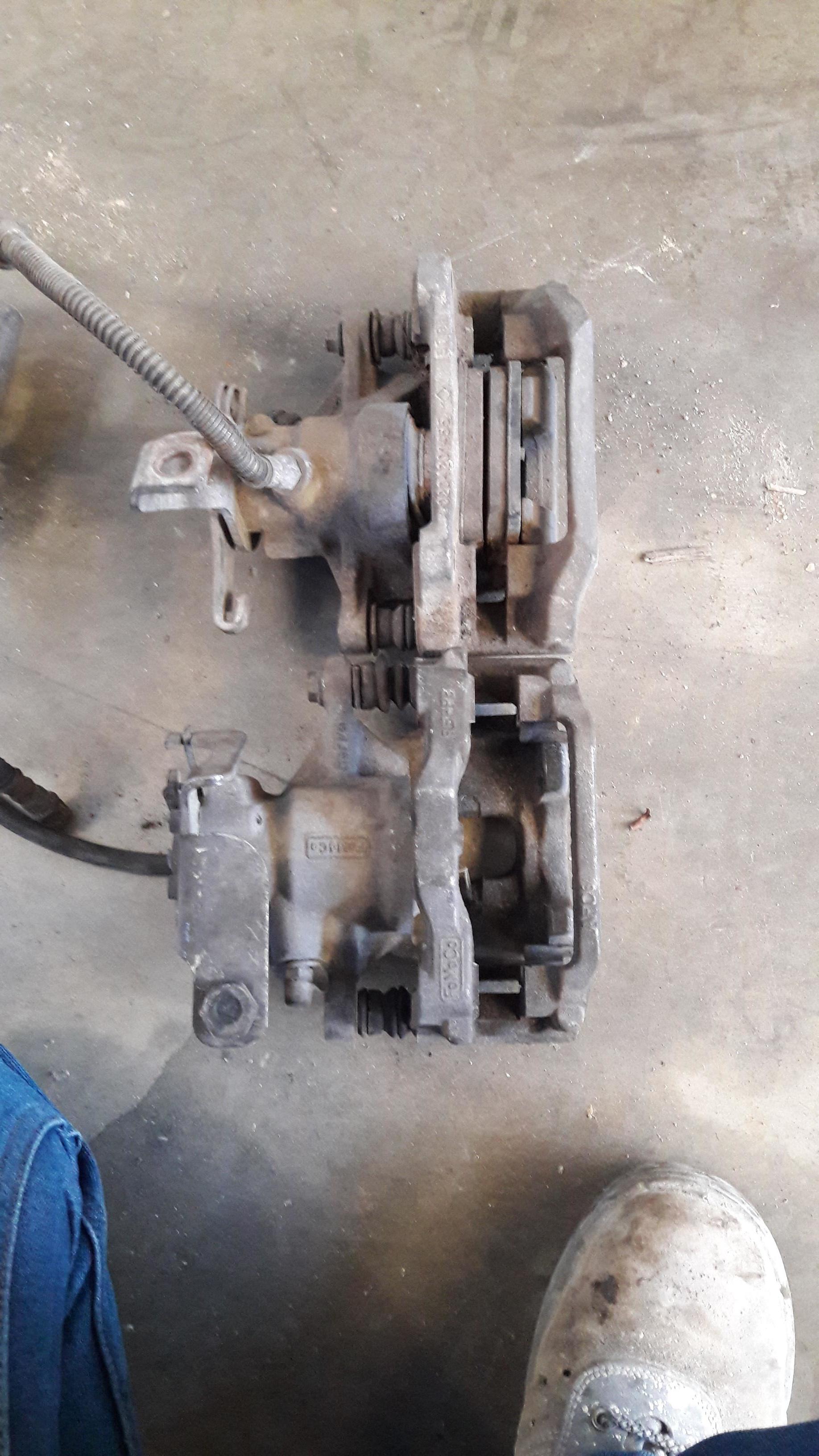

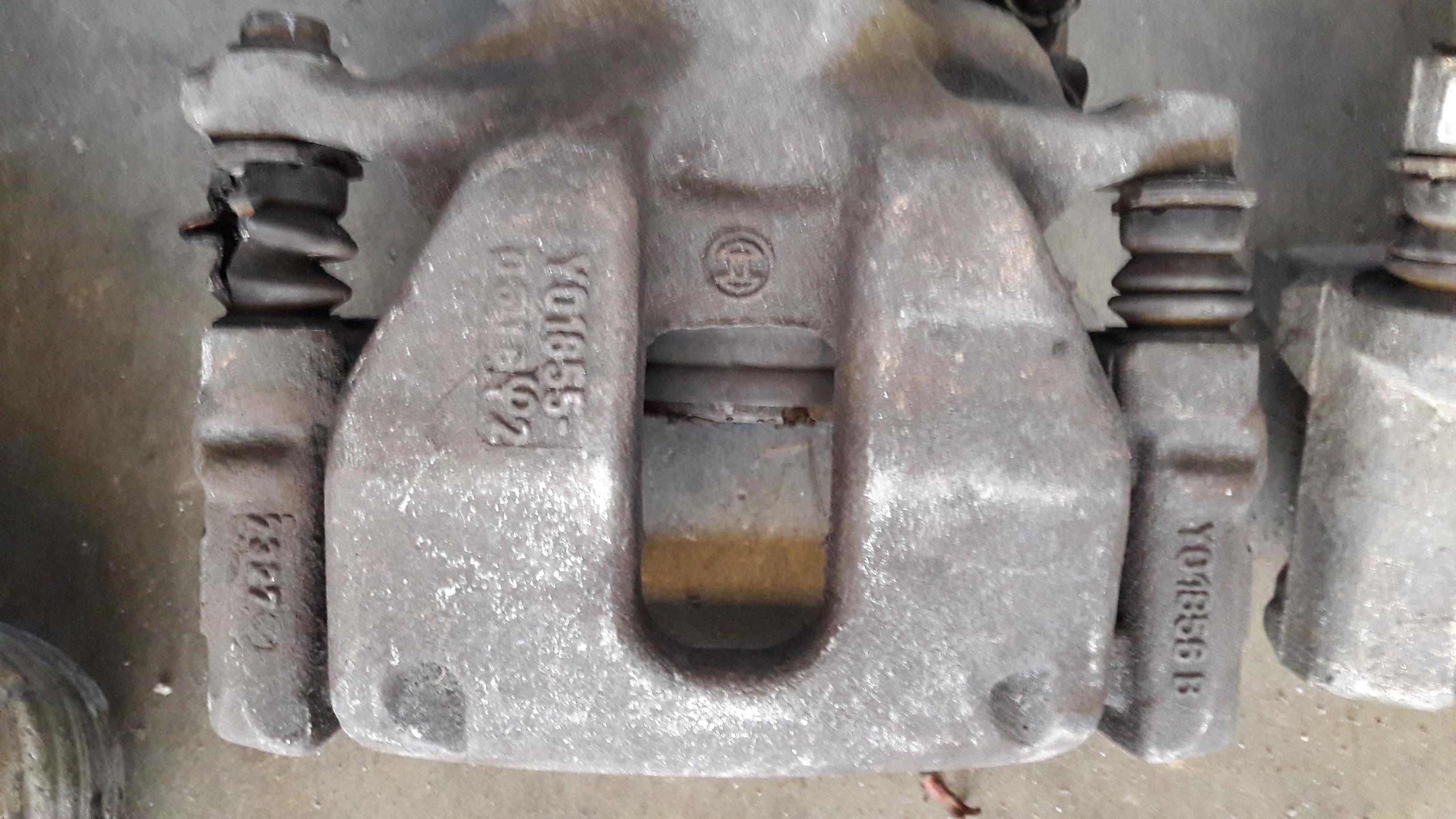

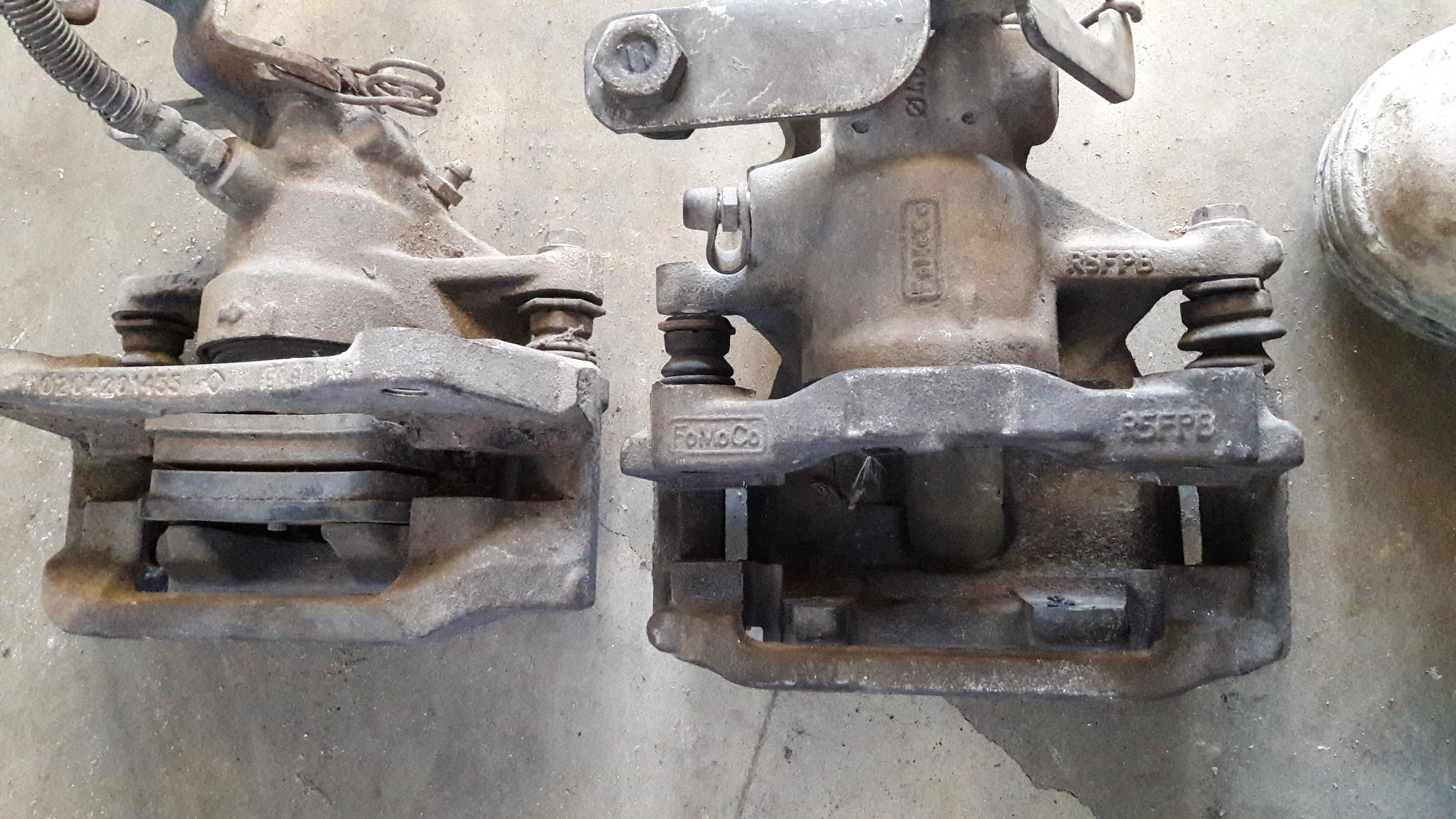

    Estou a desenvolvimento um novo suporte para meter umas bombas de uma Transit MK7 de 2003 a 2014 com cabo de trabalho de mão à roda.
    Aqui ficam umas fotos com a diferença entre as bombas da Renault Master e Ford Transit....
    Esq = Renault Master Drt = Transit
    Clica para uma versão maior  Nome:	20161020_132323 (Copy).jpg Visto:	1 Tamanho	702,0 KB ID:	355084
    Clica para uma versão maior  Nome:	20161020_132251 (Copy).jpg Visto:	1 Tamanho	565,6 KB ID:	355083
    Clica para uma versão maior  Nome:	20161020_132328 (Copy).jpg Visto:	1 Tamanho	565,0 KB ID:	355082
    Clica para uma versão maior  Nome:	20161020_132240 (Copy).jpg Visto:	1 Tamanho	661,2 KB ID:	355081
    Clica para uma versão maior  Nome:	20161020_132221 (Copy).jpg Visto:	1 Tamanho	562,8 KB ID:	355080
    Clica para uma versão maior  Nome:	20161020_132108 (Copy).jpg Visto:	1 Tamanho	387,8 KB ID:	355079

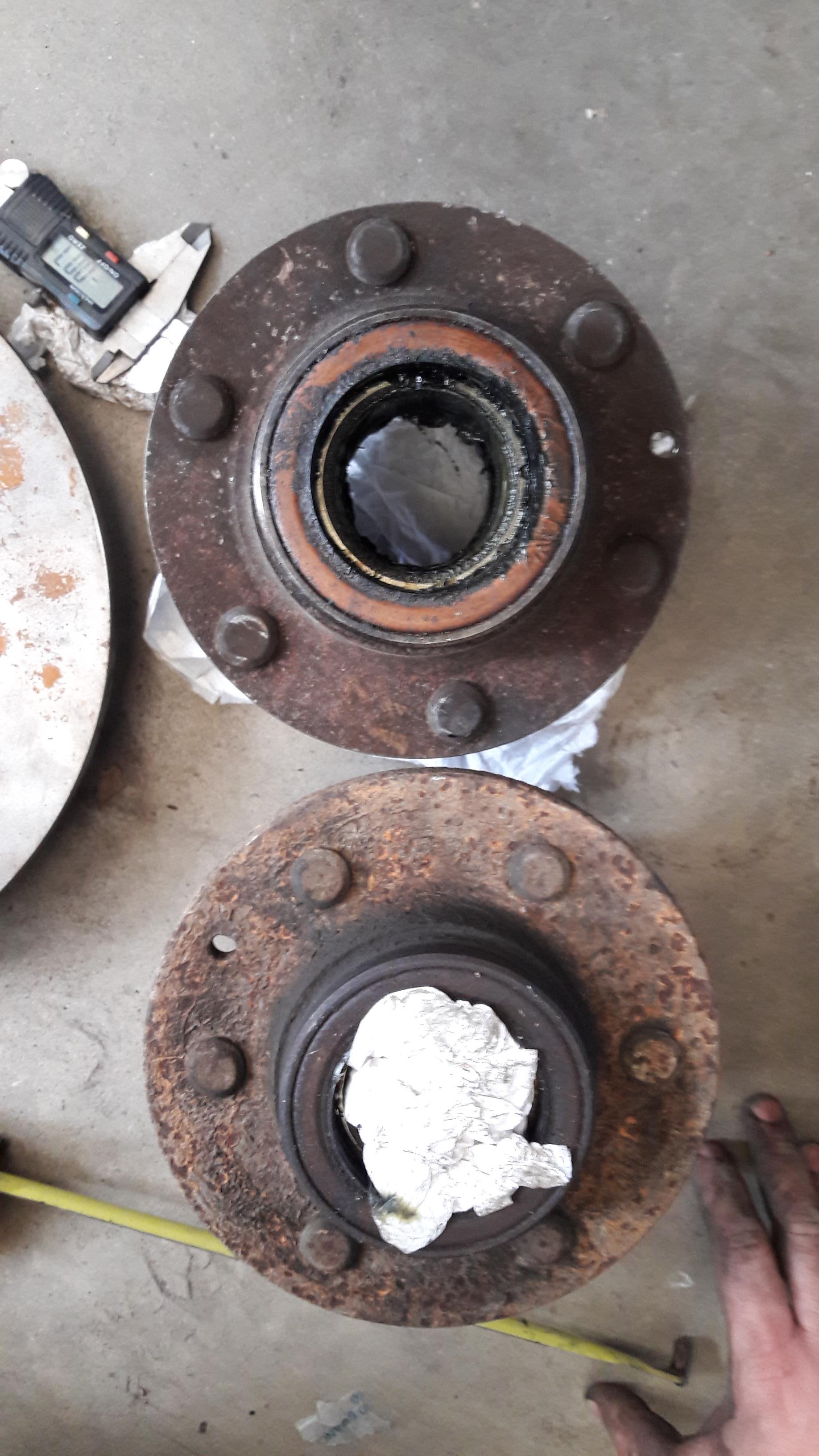

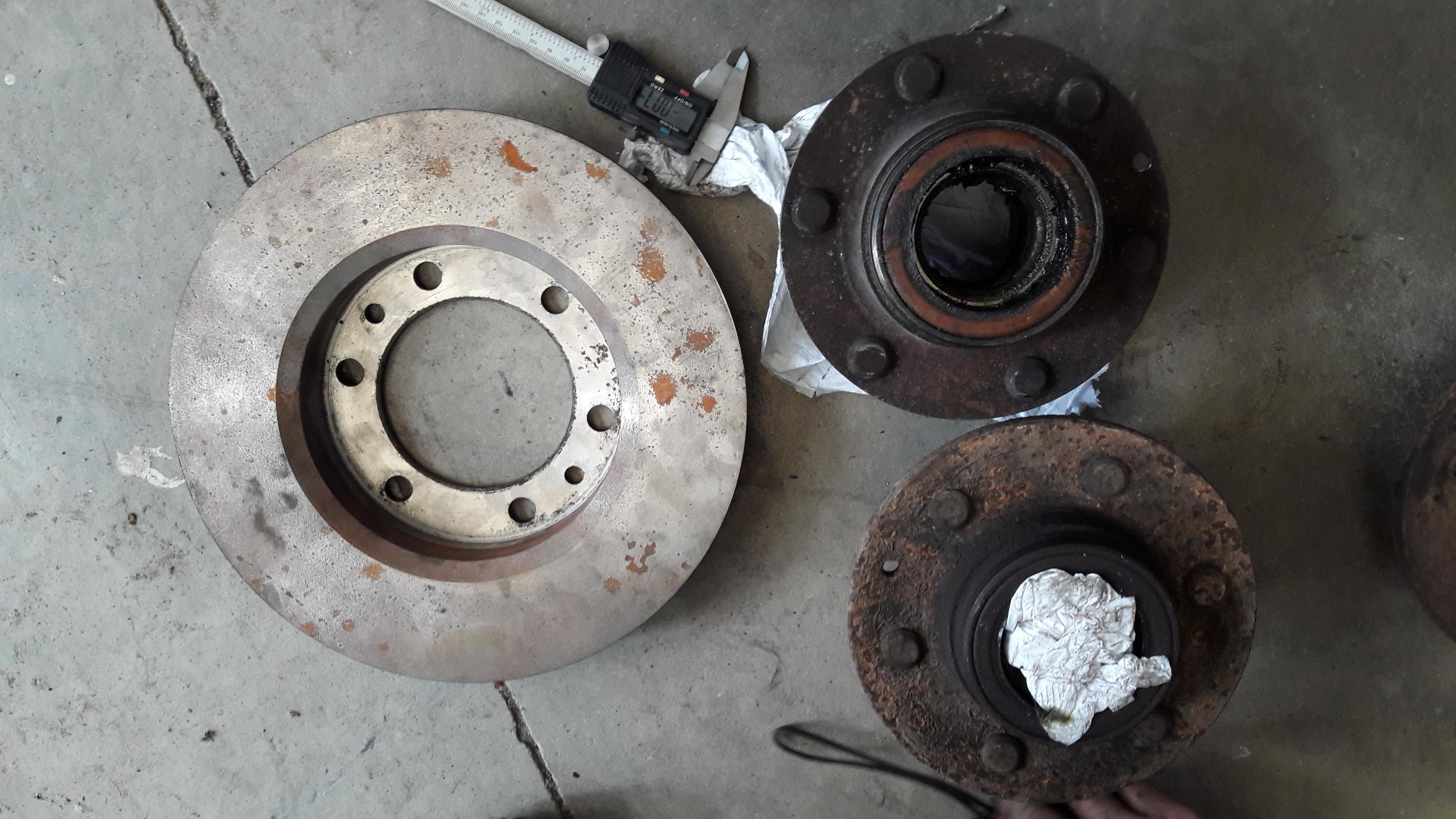

    Vai ser necessário algumas alterações tanto no centro do disco assim como no cubo, pois o disco não entra
    Disco da TRW DF 1820
    Clica para uma versão maior  Nome:	20161020_121843 (Copy).jpg Visto:	1 Tamanho	618,4 KB ID:	355078
    aqui se pode ver a diferença....é cerca de 1 cm de diametro que vai à vida...
    Clica para uma versão maior  Nome:	20161020_121837 (Copy).jpg Visto:	1 Tamanho	500,8 KB ID:	355077
