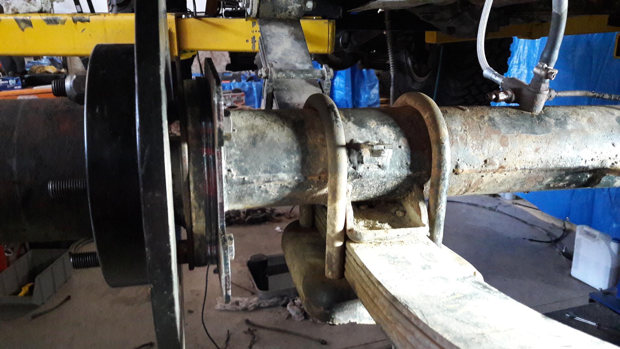

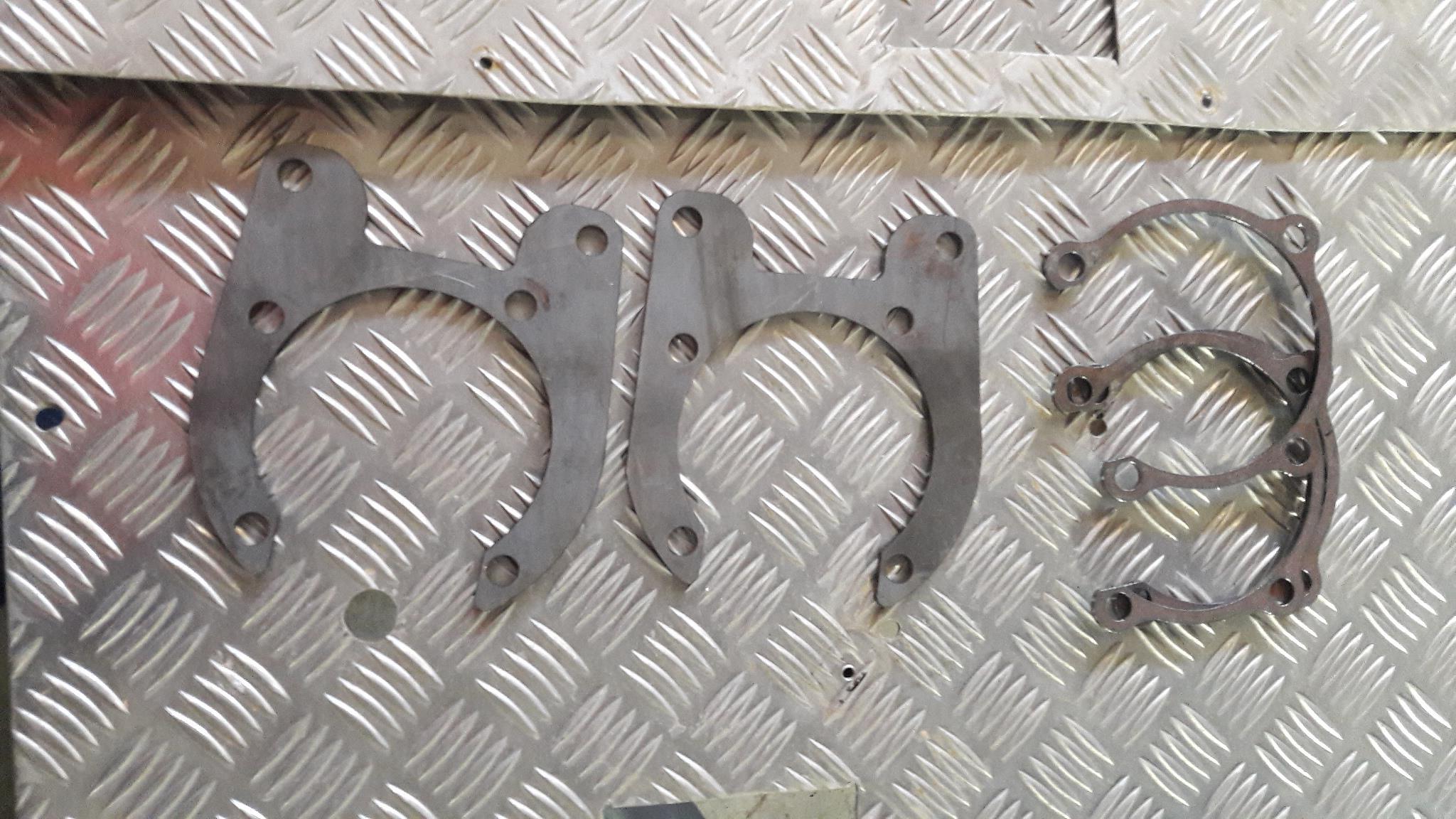

          Os desenvolvimentos

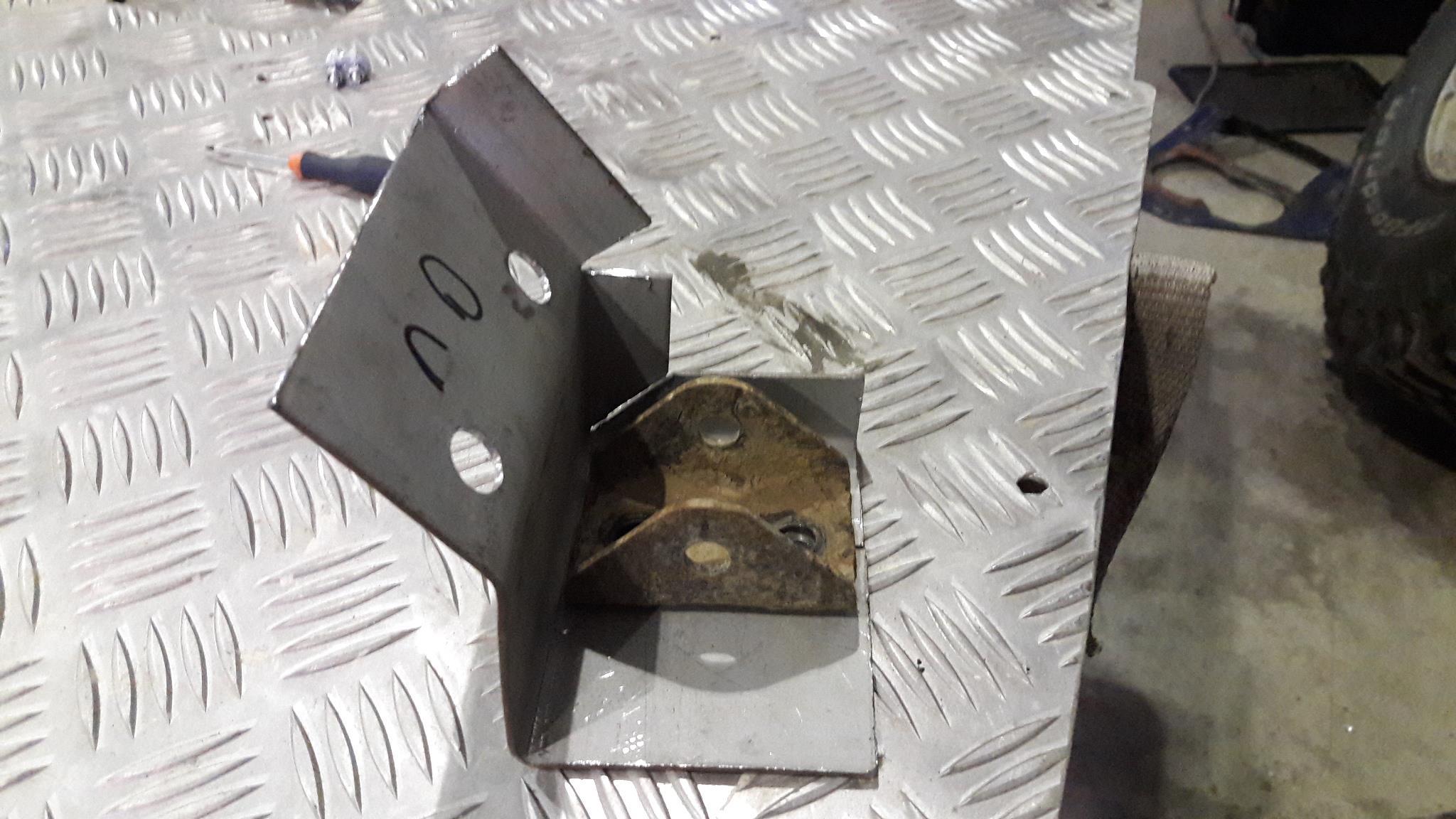

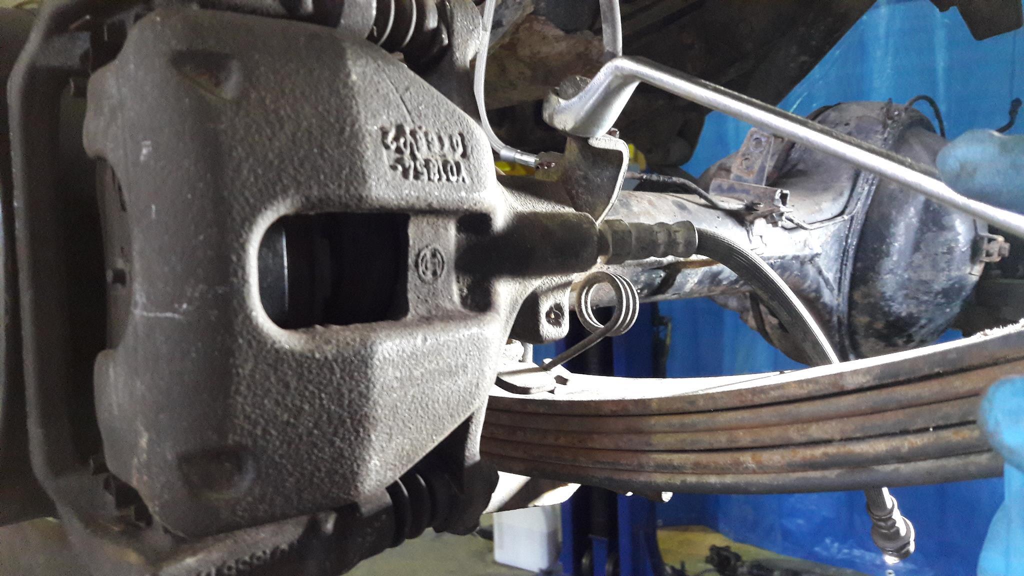

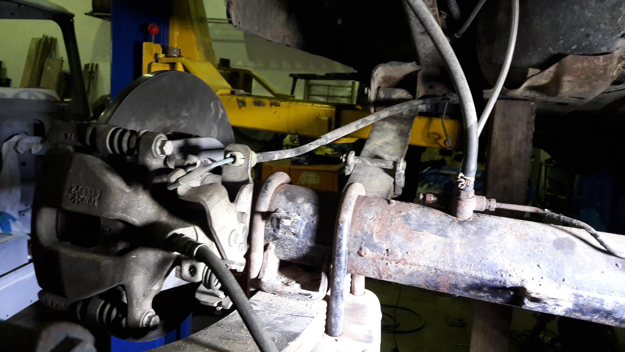

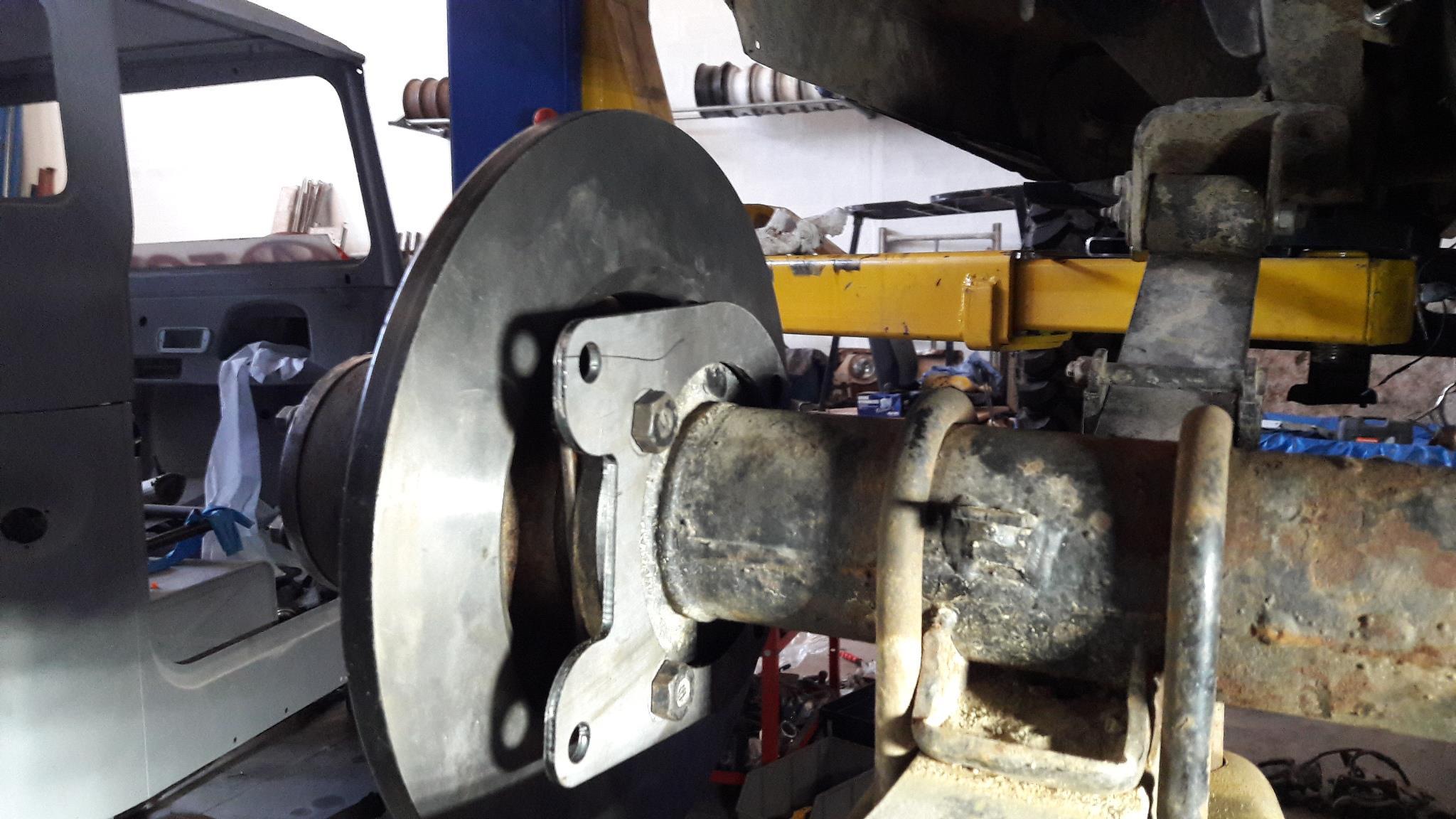

          Peças já cortadas....foi feita duas peças com angulos diferentes de modo a ver qual ficava melhor
Nome:	20161028_164230 (Copy).jpg
Visto:	71
Tamanho	342,8 KB
          Como não tenho o meu jipe desmanchado, tive que usar um cubaia o azulinho (http://www.clubeflc.com/vb/forum/gar...537#post355537)
Nome:	20161028_164327 (Copy).jpg
Visto:	68
Tamanho	295,4 KB
Nome:	20161028_165842 (Copy).jpg
Tamanho	258,6 KB
Nome:	20161028_165849 (Copy).jpg
Visto:	72
Tamanho	298,2 KB

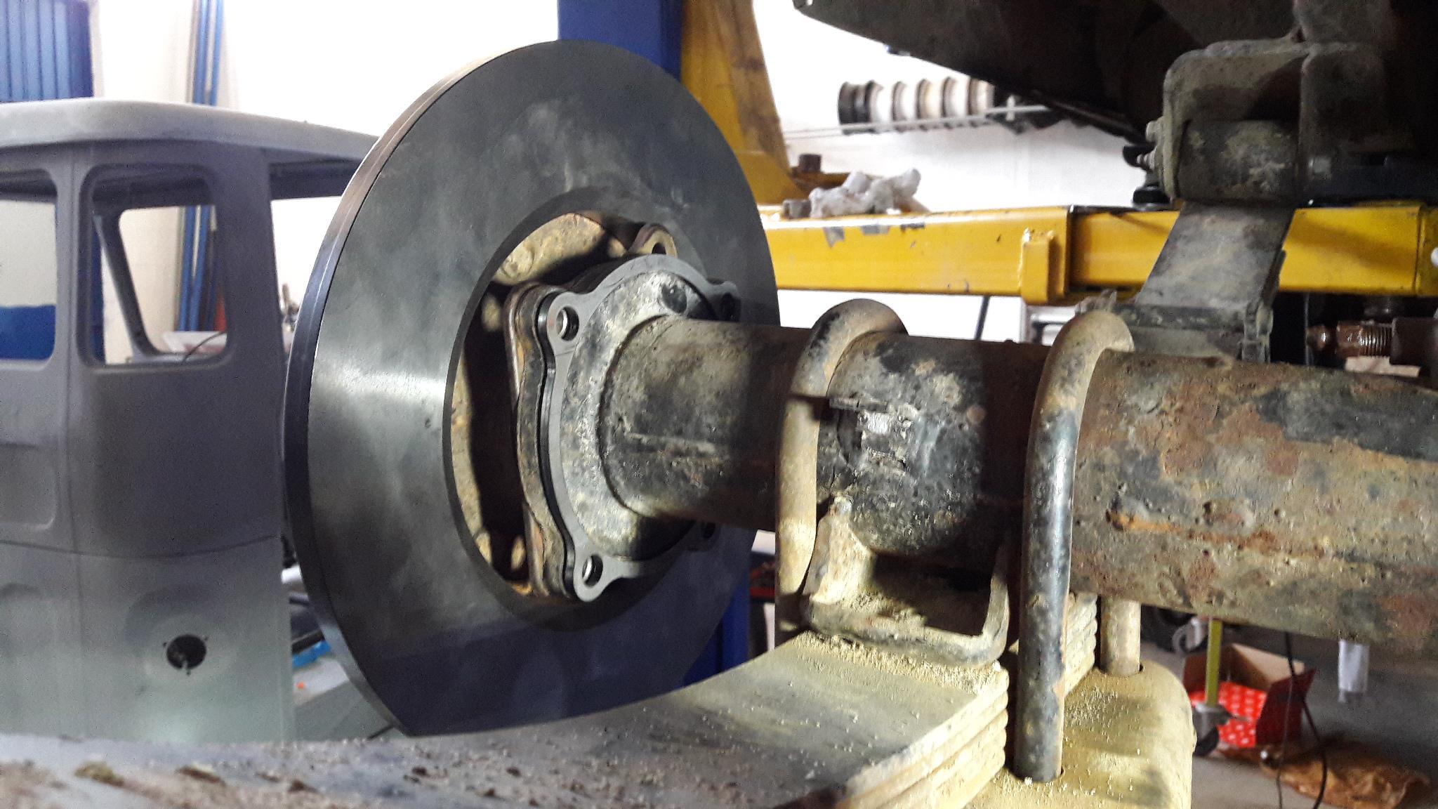

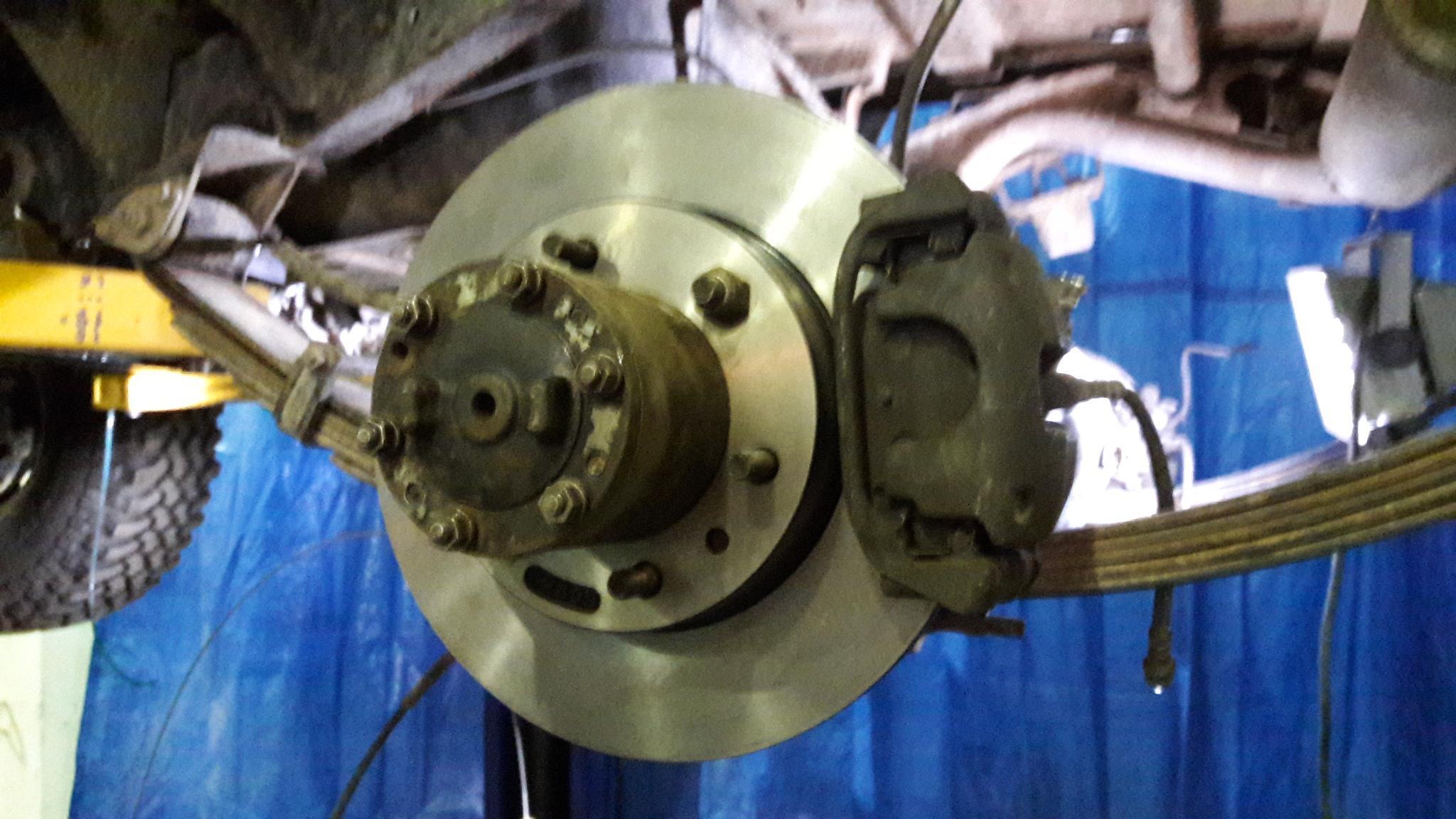

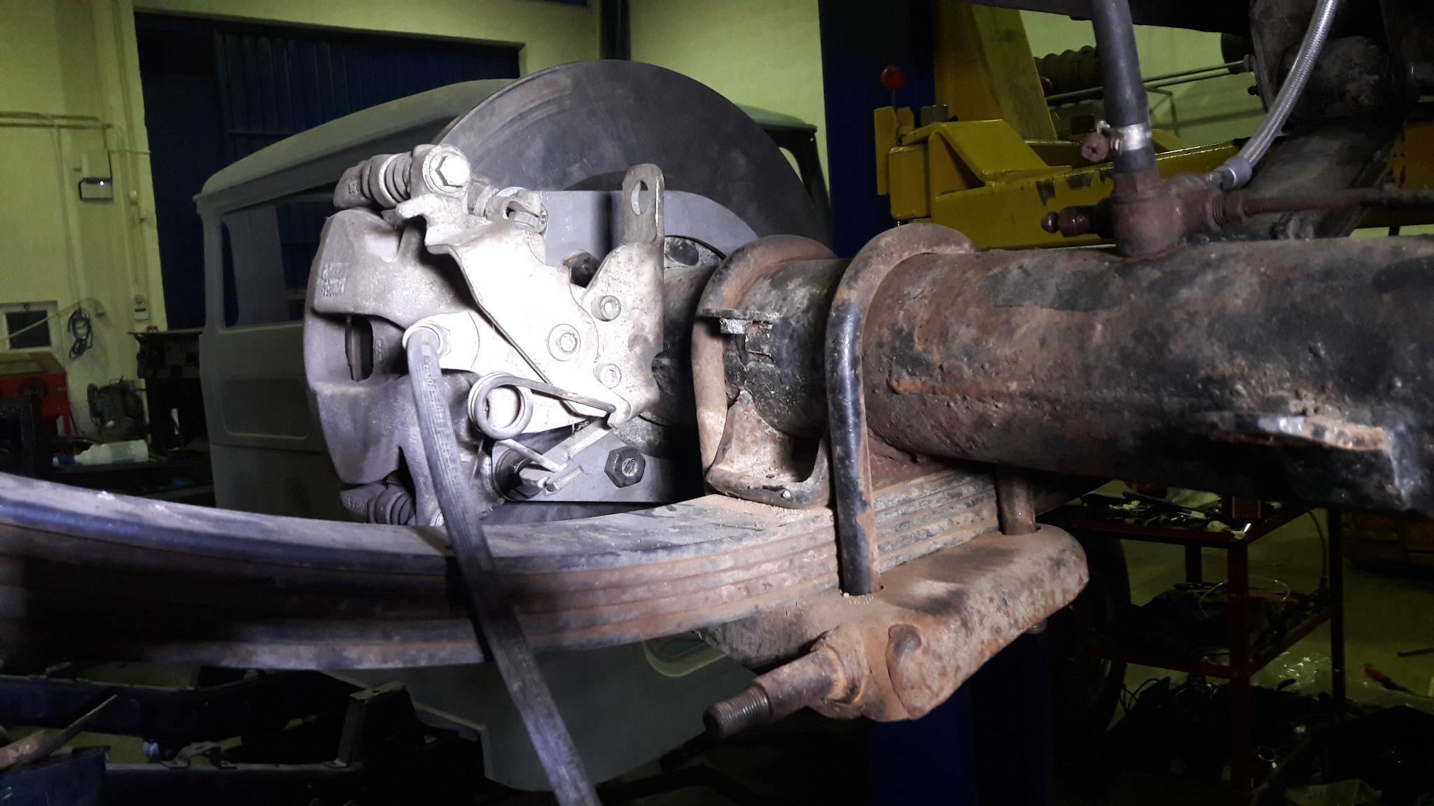

          Aqui dá para ver a proximidade da bomba à mola....
Nome:	20161028_172030 (Copy).jpg
Visto:	69
Tamanho	231,5 KB

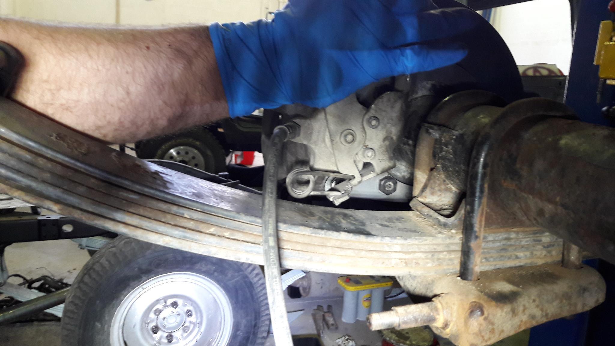

Nome:	20161028_172133 (Copy).jpg
Visto:	67
Tamanho	286,5 KB
          com o outro suporte com outro angulo a bomba já fica com folga às molas....a suficiente

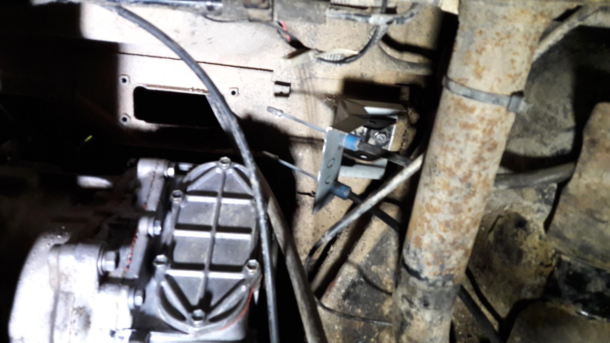

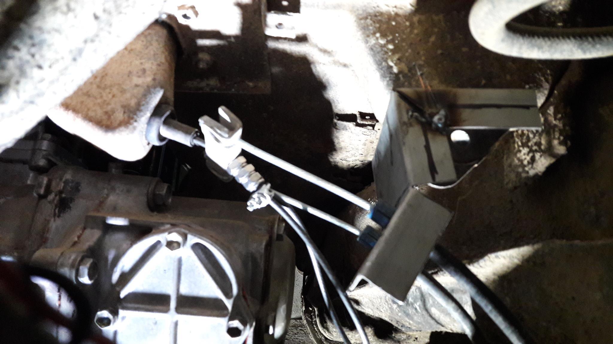

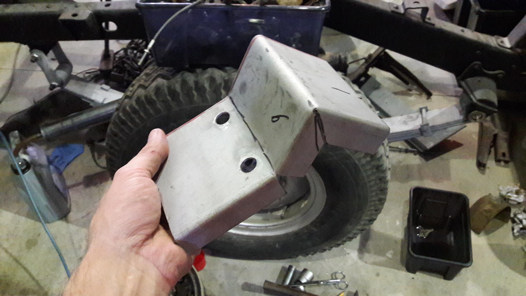

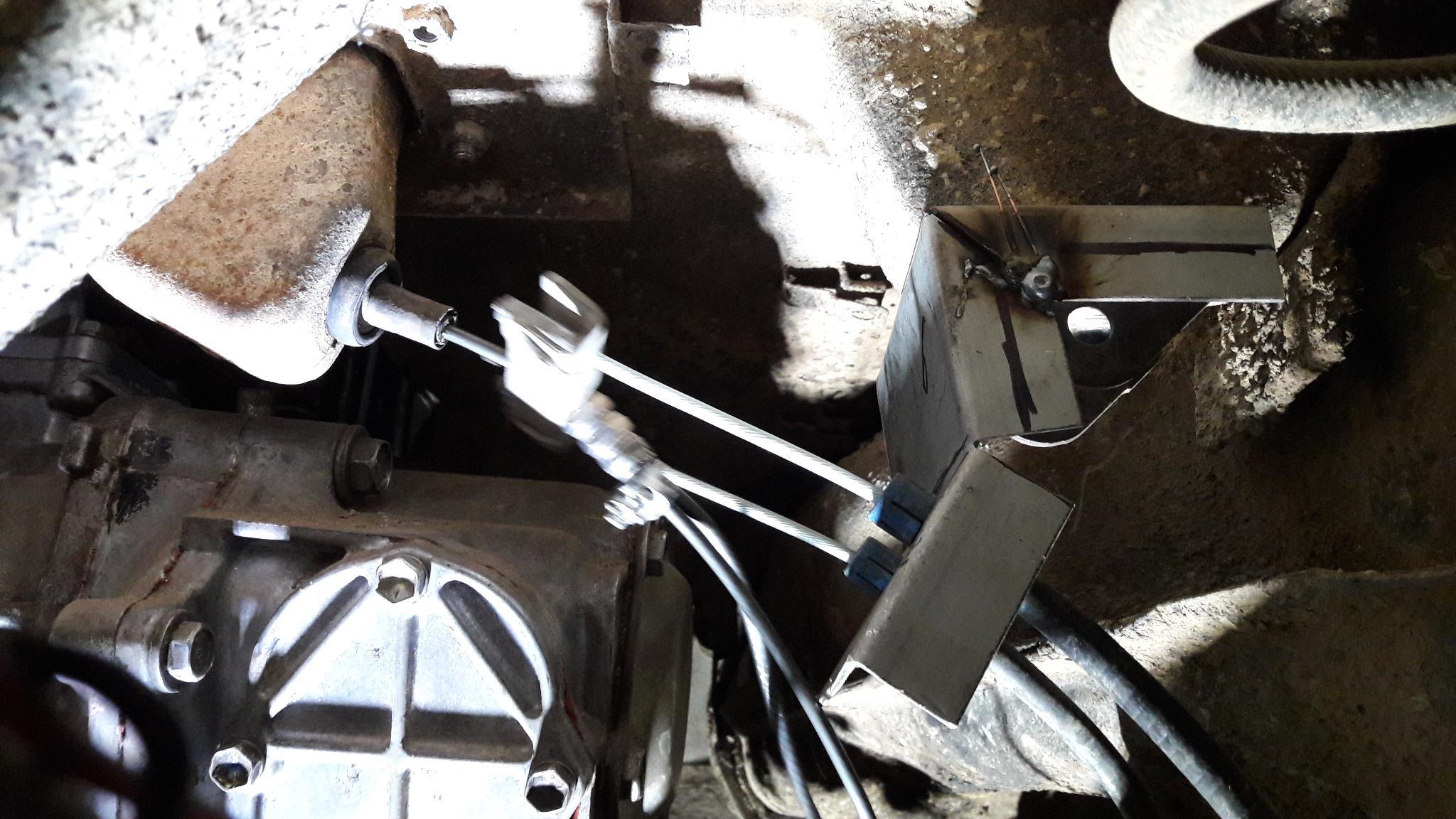

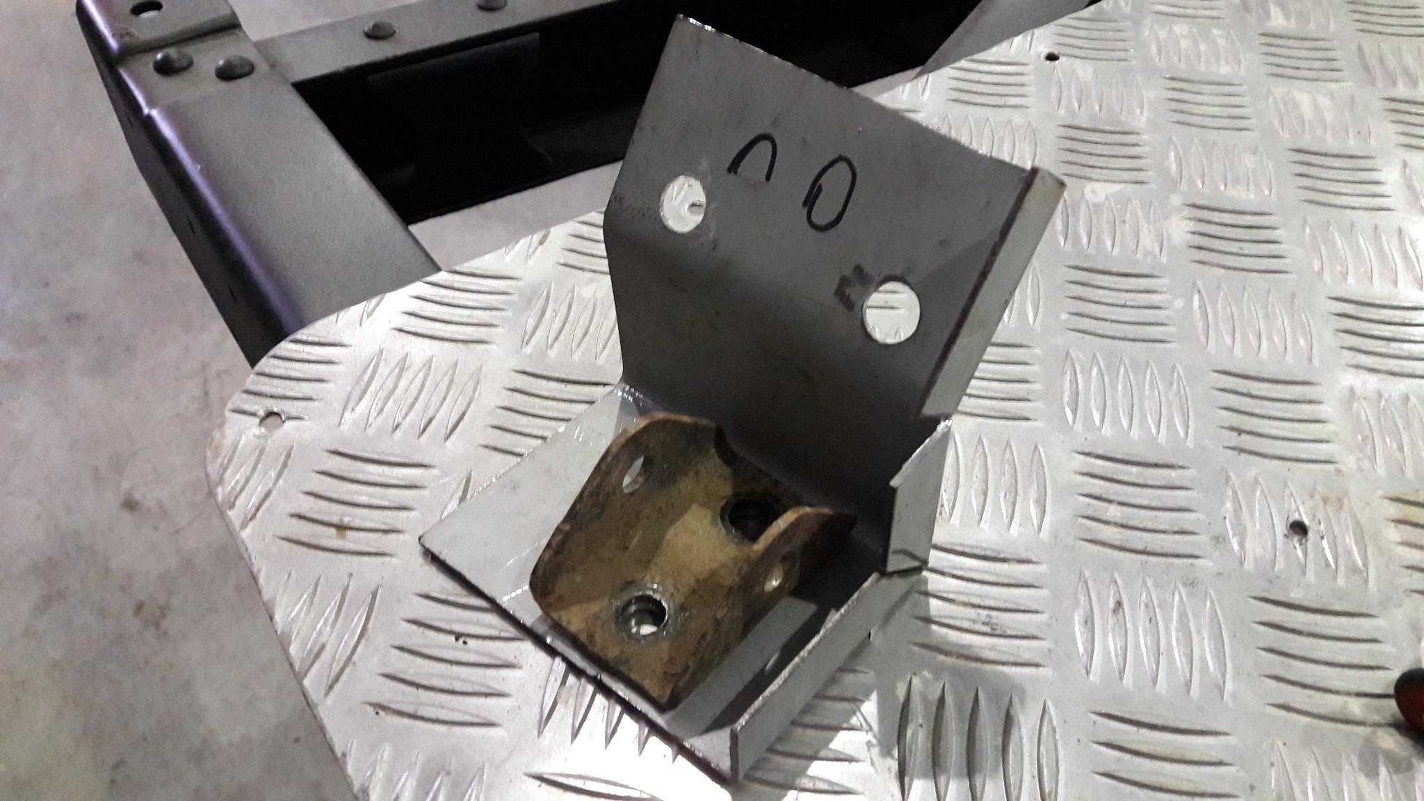

            Agora tratar dos cabos de travão e suportes....
            o alinhamento do cabo
            Clica para uma versão maior  Nome:	20161028_222302 (Copy).jpg Visto:	2 Tamanho	275,9 KB ID:	355551

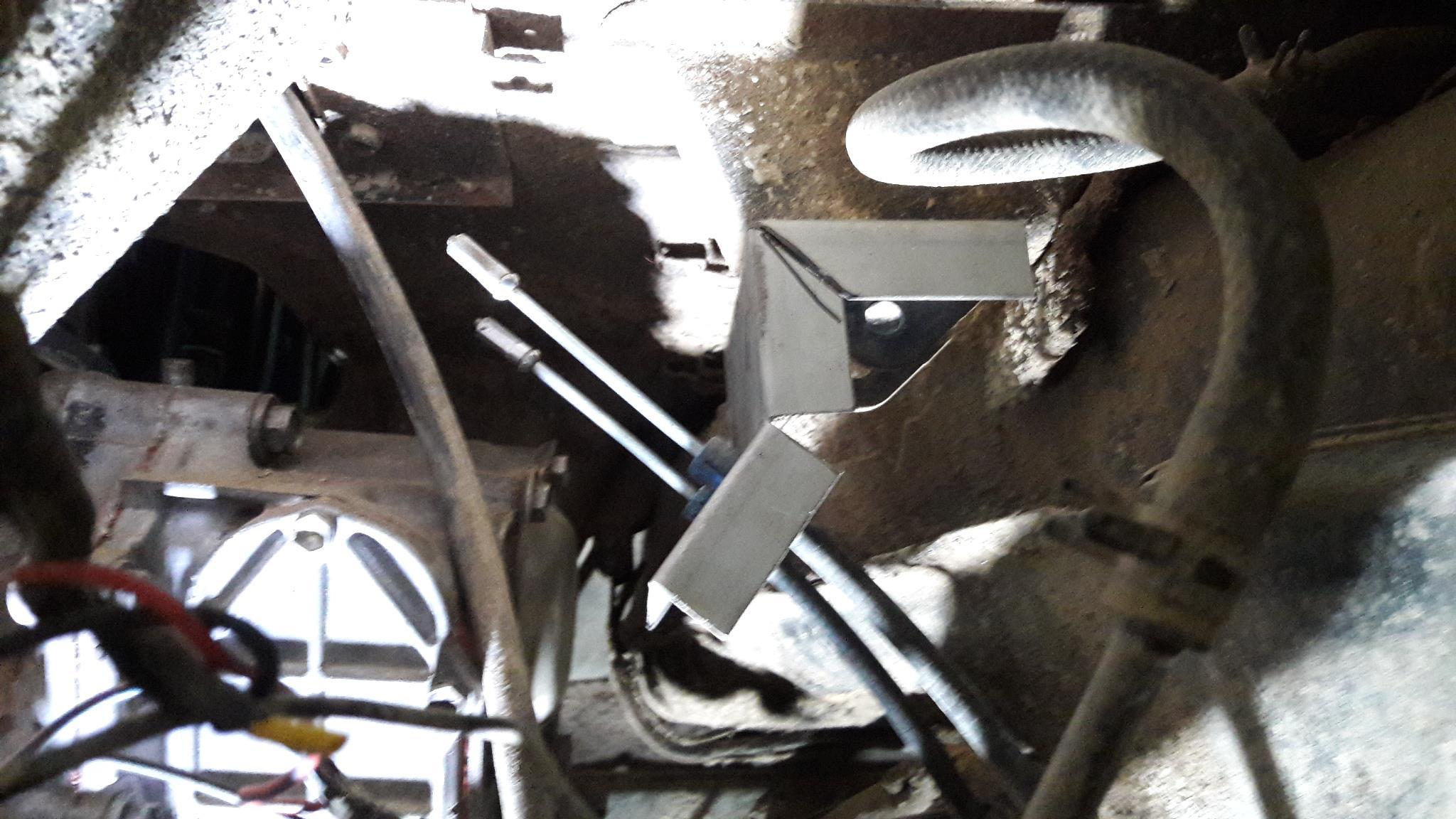

            um suporte para apoio dos cabos fixos ao apoio do deposito de combustivel....
            Clica para uma versão maior  Nome:	20161028_221600 (Copy).jpg Visto:	1 Tamanho	263,7 KB ID:	355549
            Clica para uma versão maior  Nome:	20161028_221555 (Copy).jpg Visto:	1 Tamanho	254,5 KB ID:	355550
Nome:	image_3666.jpg
Tamanho	257,1 KB
              no sitio e a fazer os devidos testes.....
              deste modo dá para aproveitar os cabos originais do sistema de travagem da transit e depois basta alterar o cabo que sai do travão de mão
Nome:	20161028_222340 (Copy).jpg
Visto:	50
Tamanho	219,4 KB
Nome:	20161028_222348 (Copy).jpg
Visto:	68
Tamanho	273,5 KB
Nome:	20161028_233611 (Copy).jpg
Visto:	65
Tamanho	237,7 KB
Nome:	20161028_233614 (Copy).jpg
Visto:	68
Tamanho	309,1 KB

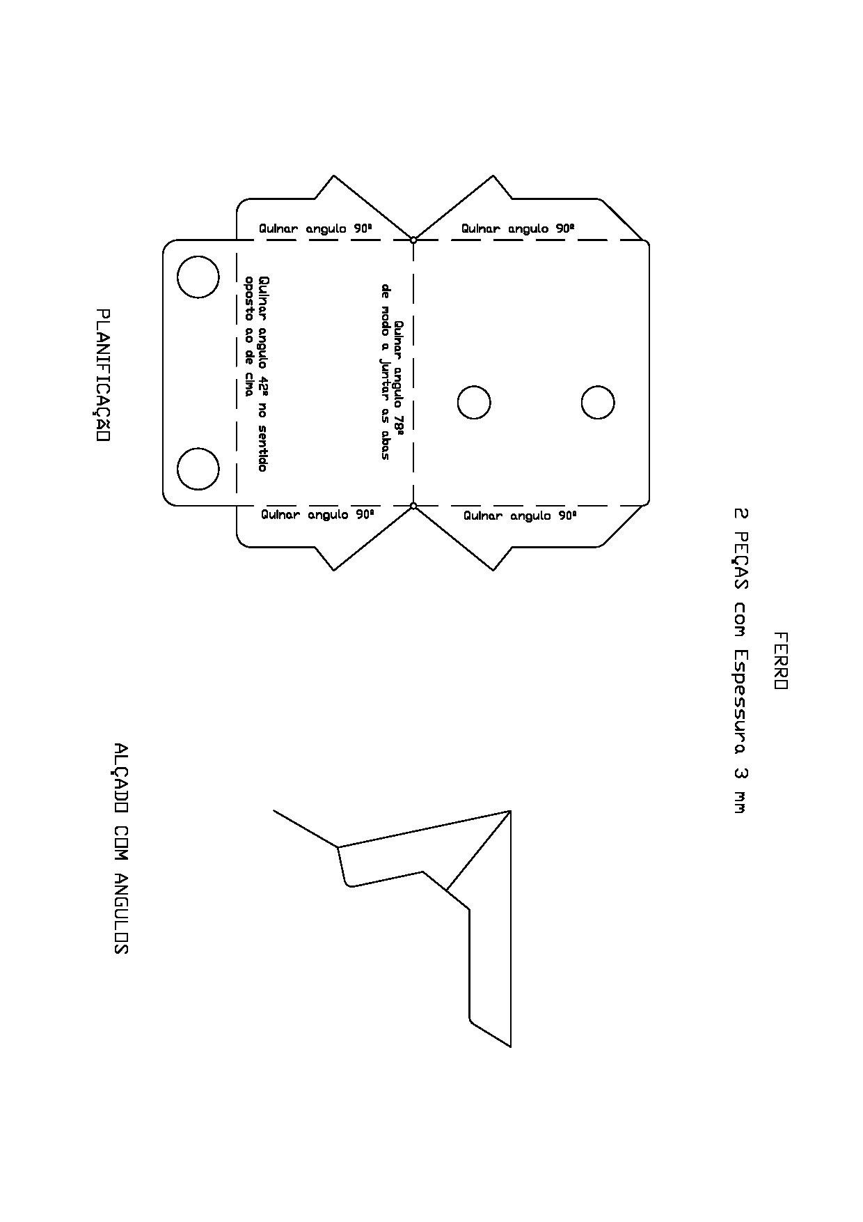

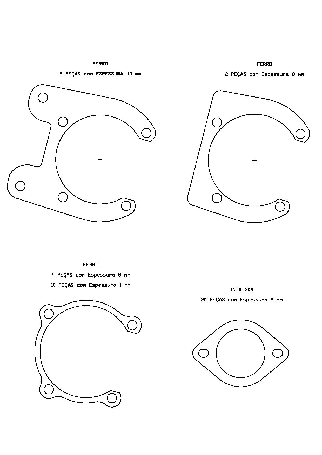

                Pronto para ir para a maquina corta e quinar
                d4dteam estará tudo bem???
Nome:	Travoes.Andrybj40.V2-page-001.jpg
Visto:	70
Tamanho	115,7 KB
Nome:	Suporte.Andrybj40-pa.jpg
Visto:	67
Tamanho	86,4 KB

                    Bom dia,
                    Muito bem. 5 estrelas como sempre...
                    Carga nissooooooo.
                    D4dteam
                      Isto já dava uma sessão de mecânica
