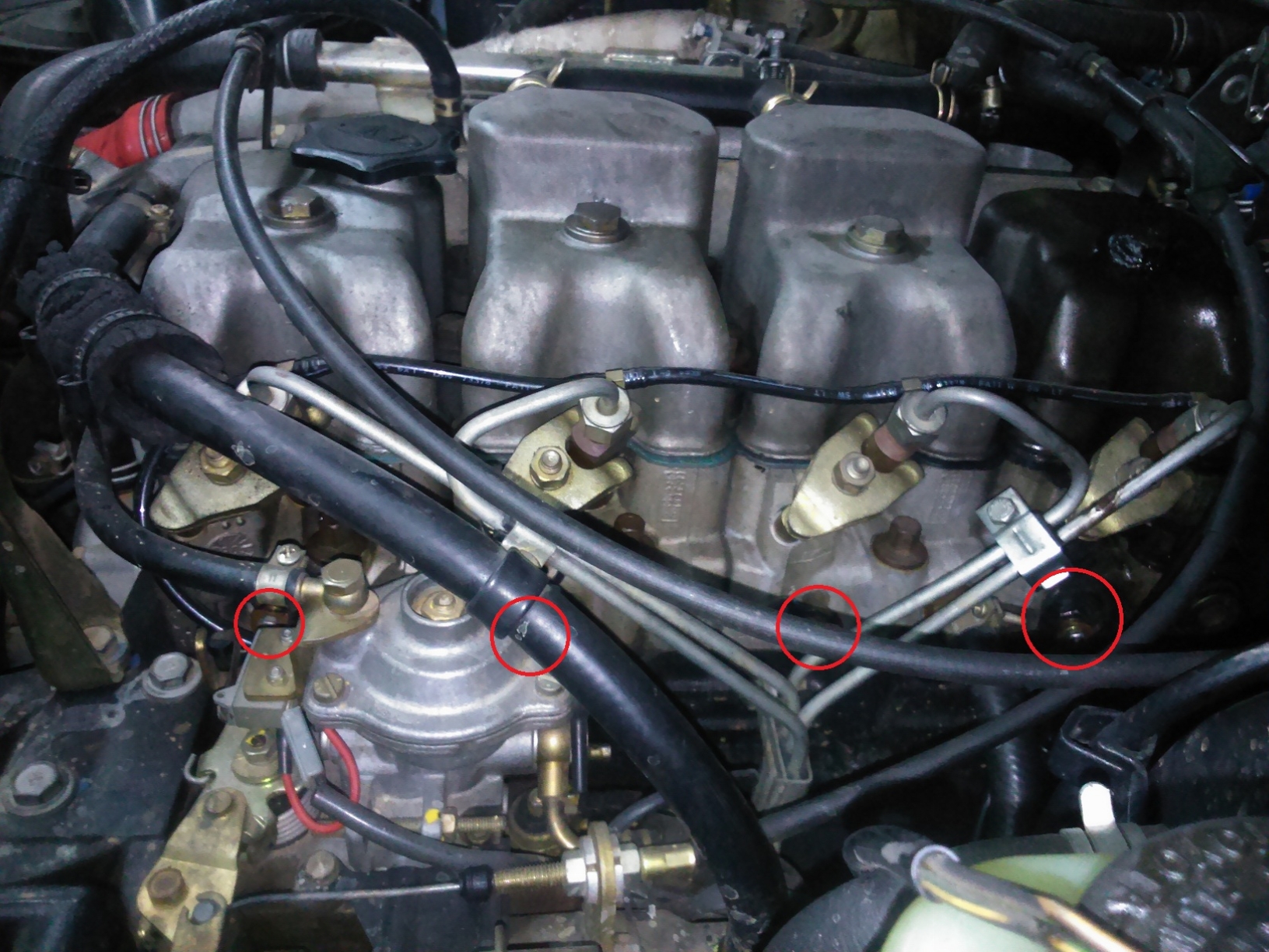

    Como um problema nunca vem só, agora temos outro. Nas ultimas semanas, sempre que tento por o jipe a trabalhar, custa imenso a pegar.
    Se esta num sitio abrigado, pega depois de dar a chave umas 4 vezes. A ultima vez estava ao relento com uns 5º na rua e só pegou há 10 tentativa. Ja estava a desesperar mas precisava mesmo de andar naquele dia.
    Agora é assim, enquanto não pega sai fumo branco. Isso é o que? Gasóleo mal queimado ou humidade?
    Depois de pegar não soluça nem nada por isso posso descartar sistema de alimentação. Certo?
    Já dei uma vista de olhos a tubagem toda do gasóleo e descobri um tubo roto, tubo esse que liga a carroçaria. (Desconhecia tal coisa, deve ser um respiro).
    Entretanto fui ver a parte eléctrica, fusíveis, cabos cortados, etc. Estava tudo em ordem, tensão certa no sitio certo.

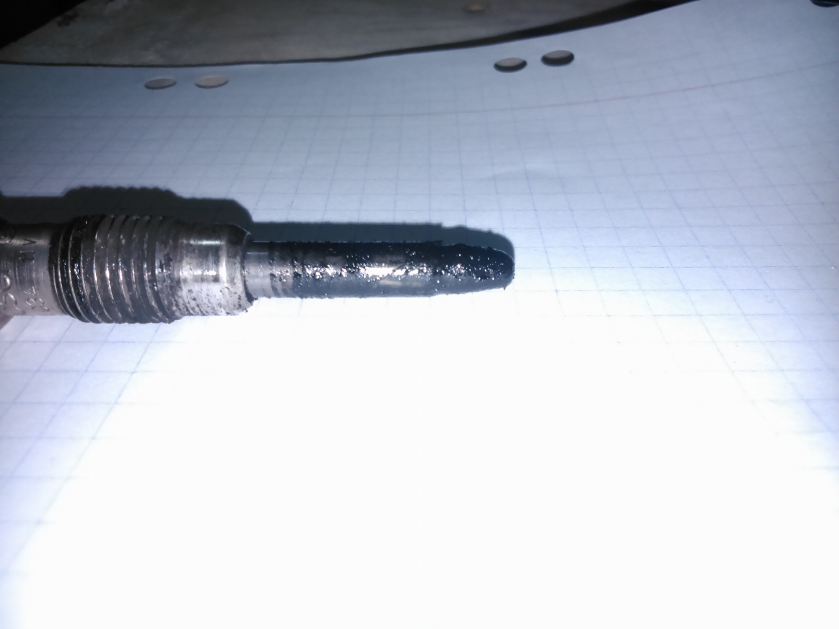

    Descobri então que as velas de incandescencia não estavam a consumir carga nenhuma. Tirei uma e fiquei parvo com o seu estado!

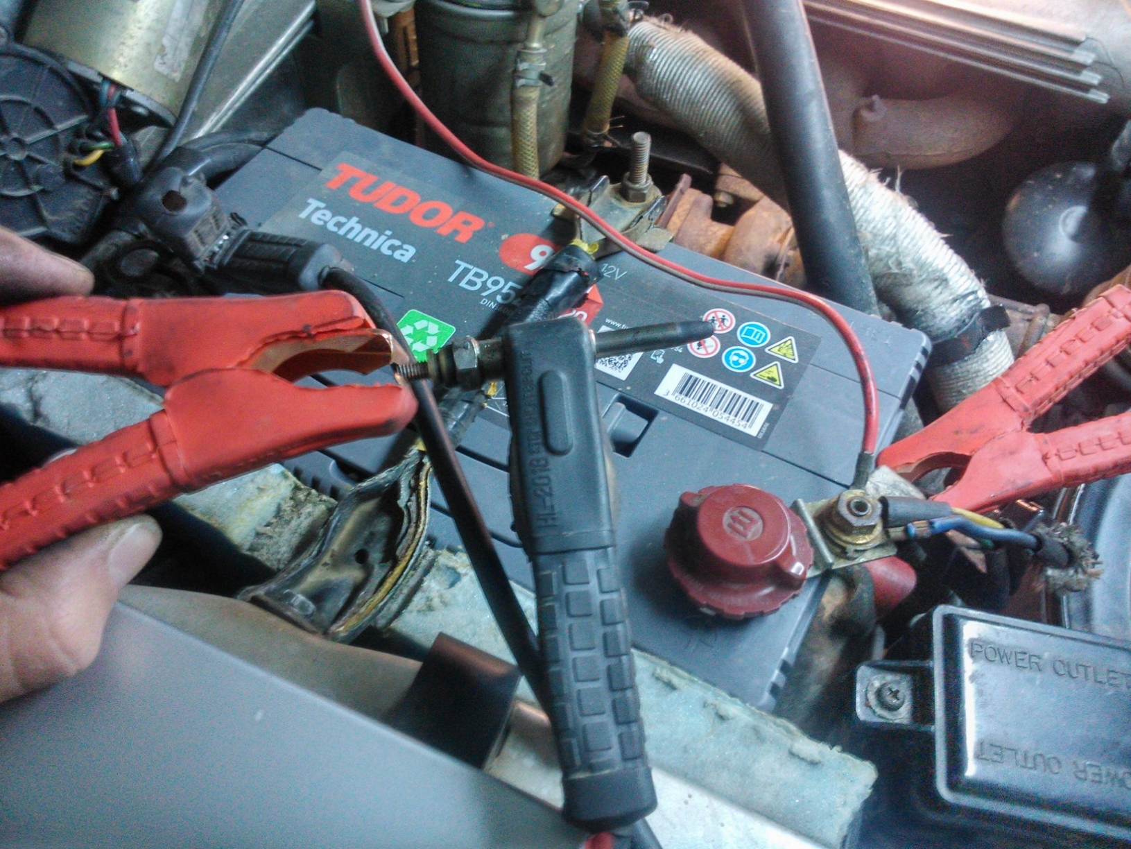

    Testei então directamente a bateria (acho que é assim que se faz!) Positivo no cu da vela e negativo no corpo.
    Mais uma vez, nada. Nao consome energia nem fica vermelha obviamente.
Nome:	2016-12-11 01.09.47.jpg
Visto:	35
Tamanho	1,50 MB
    Agora a minha questão é, uma consigo tirar sem problemas, já as outras 3 não consigo por estarem tapadas pela B.I.
    Há alguma maneira de as trocar sem andar a desmontar aquilo tudo?

        Olá, relativamente ao fumo branco, em manhã frias é normal, devido a fenómenos de condensação.
        Se a quente persistir já pode ser a bomba injetora descomandada (atraso), ou água a entrar no motor.~Mas não vamos entrar já por aí lol.
        Relativamente ás velas, não precisas de desmontar nada para as remover. Já as mudei á uns anos e não sou profissional da área. Se a memória não me falha, comprei uma chave 12/13 (?) em tubo, como se vê em anexo.
        A espessura da chapa da chave deve ser mínima para a vela ter espaço para entrar toda até a parte sextavada encaixar. A minha deve ter +- 1mm. Se tiveres de comprar explicas que é para velas que o vendedor já sabe o que precisas.
        Vai ser preciso um bocado de arte, paciência e tentares vários ângulos, para a chave entrar, mas não é preciso desmontar nada.
        Ao desapertar as velas tens de ter muita calma, pois partem com facilidade, e depois para as tirar isso sim dá trabalho.
        Ou passas em Barcelos e mudamos isso em 10 minutos.
        Relativamente á marca das velas, usei Beru, pois as bosch que meti primeiro duraram 30 mil quilometros apenas.
