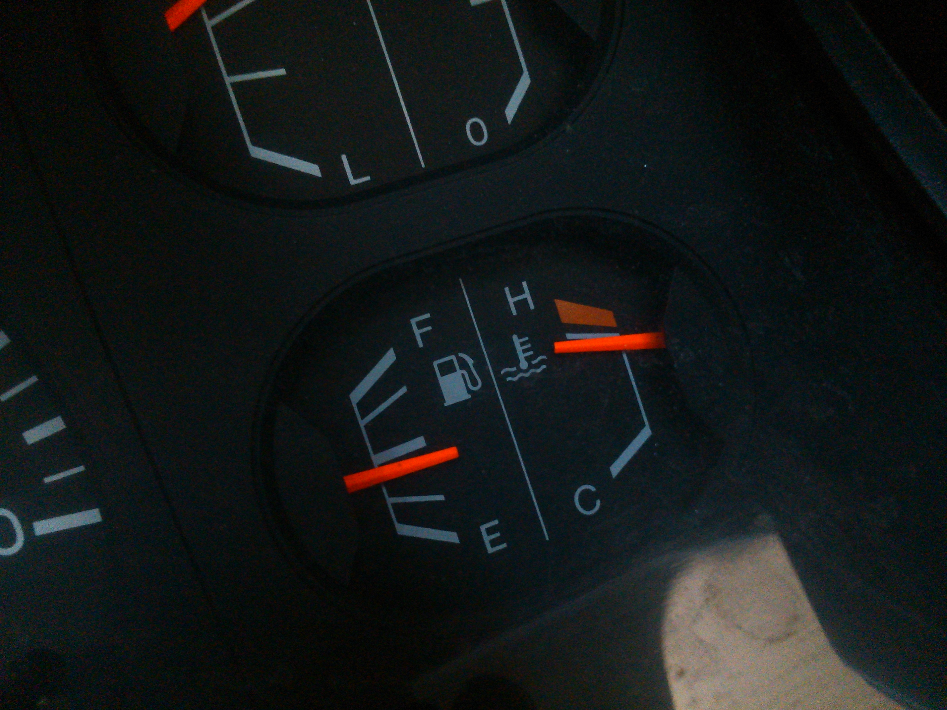

      Infelizmente nem tudo é um mar de rosas. Hoje dei conta de a temperatura do motor ter chagado ao limite no ponteiro como está na figura. Entretanto abri o capot e vi o deposito de compensação cheio e a borbulhar ar vindo do tubo de respiro do radiador. Amanha vou verificar se ainda tem liquido la dentro mas o facto de estar a borbulhar ar e o motor aquecer penso que pode ser a junta da cabeça queimada. Tenho razão?

        #73
        O mais certo é teres razão!!
          #74
          Boa sorte. Oxalá não seja isso.
            #75
            Depois de ter ido ao medico, o diagnóstico é mesmo a junta da cabeça queimada. Houve ainda quem disse-se que poderia ser uma das cabeças estaladas, mas sem tirar tudo para fora não se pode ter a certeza.

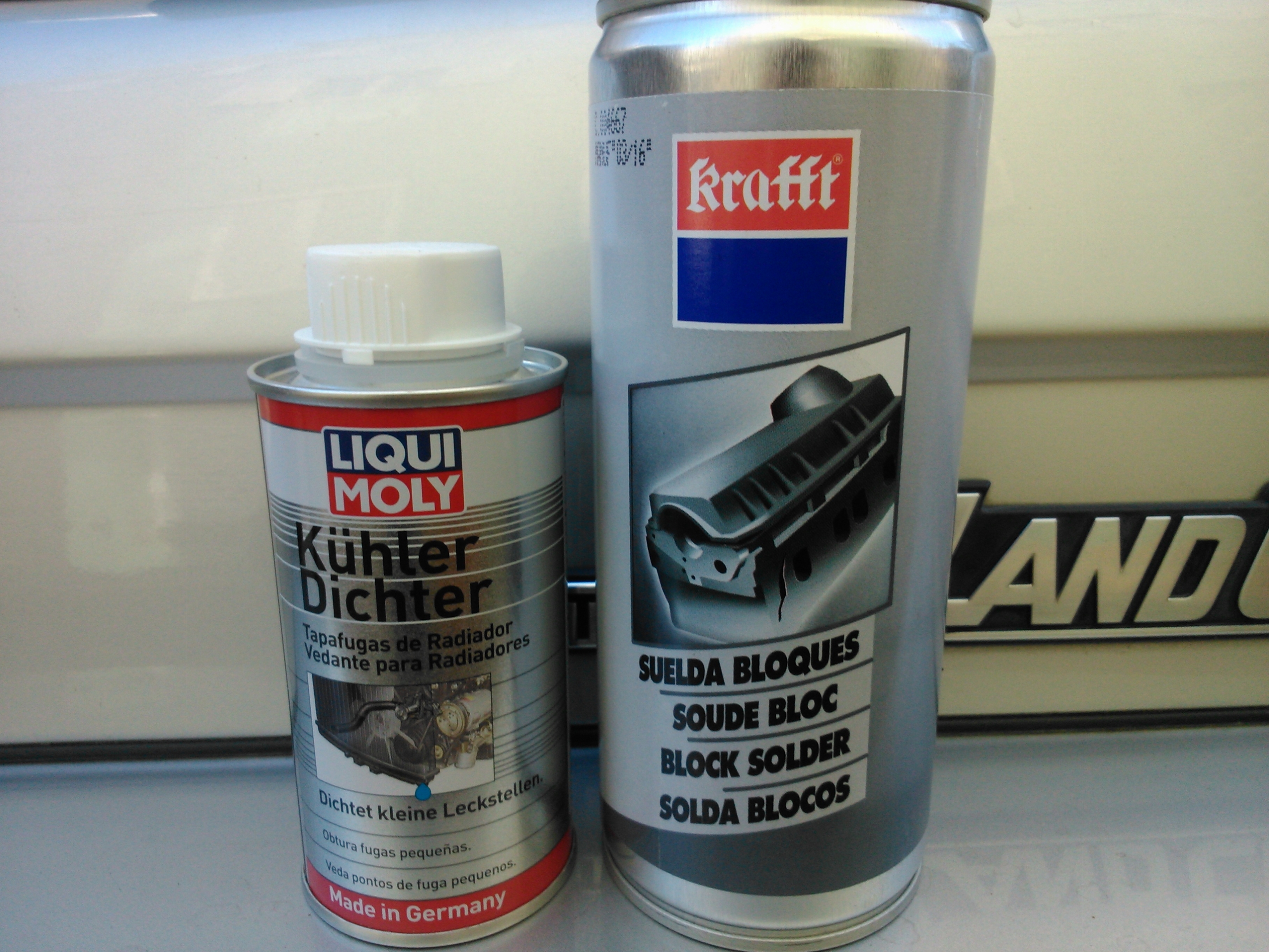

                    Sim é o de 4 cilindros. Pensei que a junta fosse completa de origem e não separada. Assim sendo posso sempre trocar só mesmo a do cilindro avariado. Mas de qualquer maneira decidi meter um cocktail de líquidos para o efeito. Foram os que estão na imagem:

                    Já não borbulha nada. Não aquece e não bebe liquido. Esta semana vou mudar o óleo e ver o estado dele. Sei que não é definitivo e o furo da junta está lá, mas ajuda.
