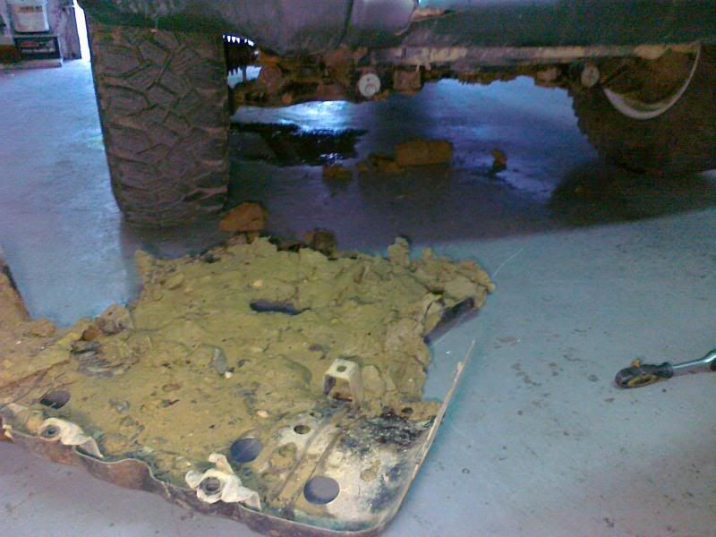

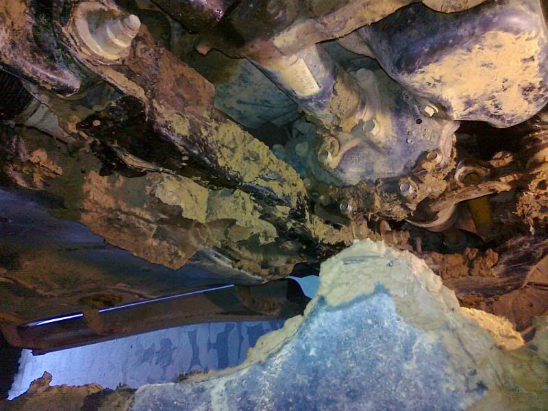

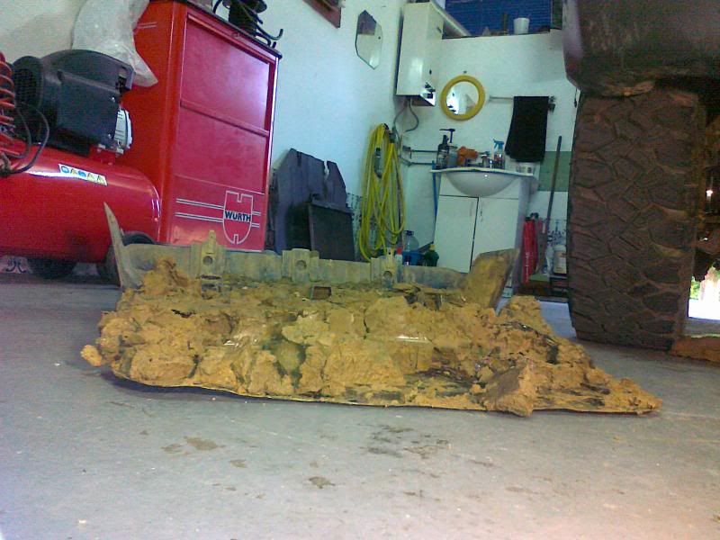

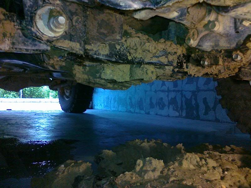

        Olhe lá, Sr. Elerre, a bela ***** que me levou prá oficina: [>]
        A sério, já nem digo só que aquilo estava pura e simplesmente impossível de se trabalhar mas o pior é que assim dás cabo do jipe num instante! É uma fonte de problemas de corrosão que te destroi o chassis e a mecânica toda! Sem qualquer exagero penso que são mais de 20kg de lama, só nesta proteção!!! [chocadoo] [chocadoo] [chocadoo] [chocadoo]

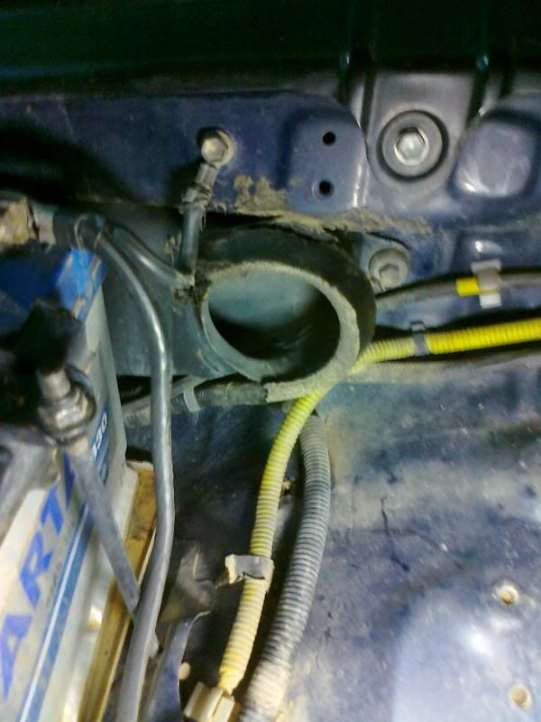

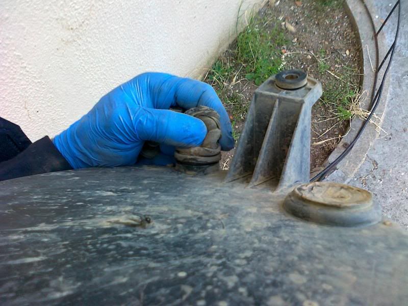

          Agora a parte do snorkel que te falei por telemóvel. Como te disse, não tenho especial prazer em falar mal do trabalho dos outros mas a verdade deve ser dita.

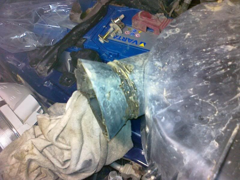

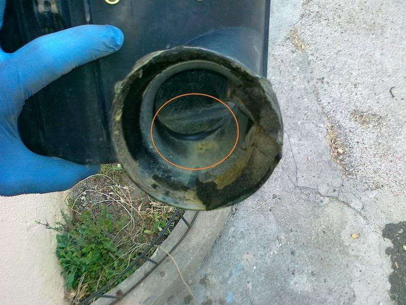

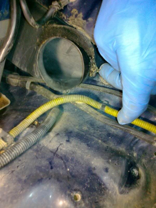

          Eu ainda nem vi como está feita a ligação mesmo à saída do snorkel mas o problema evidente que te falei é nesta ligação entre a caixa do filtro e um segmento intermédio (de origem):
          Repara que nem sequer se deram ao trabalho de desmontar as peças (essa peça cónica e a caixa do filtro propriamente dita) para aplicar a cola; limitaram-se a borrar aquilo com cola por fora e siga! O resultado é este:

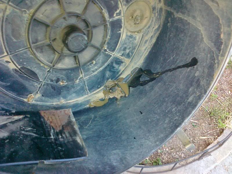

          Entrada de água com uma simples lavagem ! Se te atascas dentro de um rio é uma questão de tempo até o nível da água subir e ser aspirada pelo motor... E não é só! Olha que bem tapado está o dreno dentro da caixa:

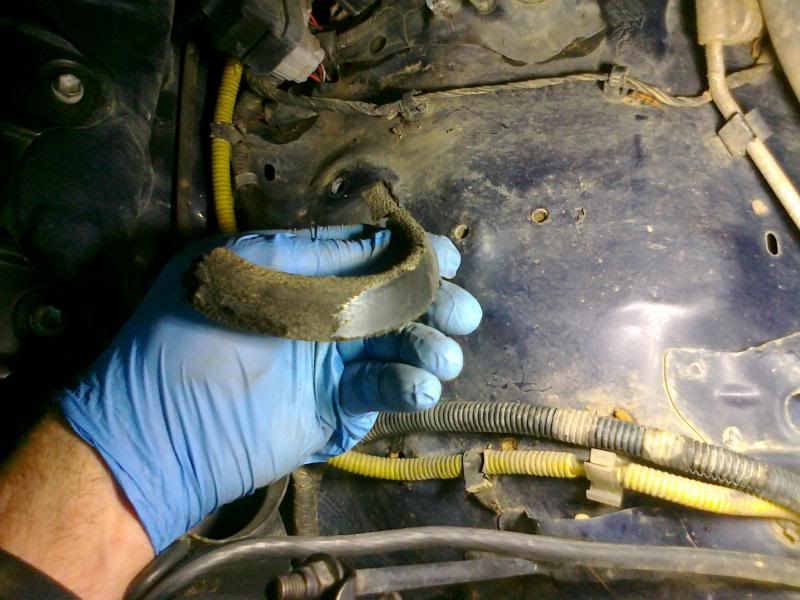

          Levou um cagalhoto de cola por dentro do dreno e está bom, siga! Francamente negligente... Isto, das duas, uma: ou não se tapa mesmo, porque a borracha foi desenhada para funcionar como válvula anti-retorno, ou se tapa a sério!
          Do cónico para o segmento intermédio existe uma esponja (de origem). Não se deram ao trabalho de a retirar para ao menos levar um cordão de cola como deve ser; foi cola por cima da esponja e está prontinho!
          O pior é que isto foi feito numa casa de renome, da qual eu não esperava um trabalho assim...
          Pois, assim é fácil montar um snorkel destes em 1h de trabalho! E também é fácil destruir um motor em poucos minutos dentro de água.

            Quanto à lama... será que tem razão um amigo que me diz que quanto mais proteção mais lama carrego?
            Eu comprometo-me a limpar-te a oficina ...
            Abraço envergonhado
              Re: KZJ95 - 1998 - "BlueVelveTT"
              Nada disso amigo, quem tem de limpar sou eu! [] Só te estou a avisar que tens de lavar melhor o carro quando andas assim em lama tão lixada, senão dás cabo do carro. E era uma pena, porque é um belíssimo carro! [smile rir-se]
