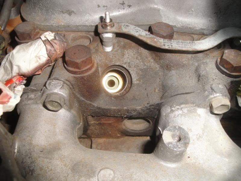

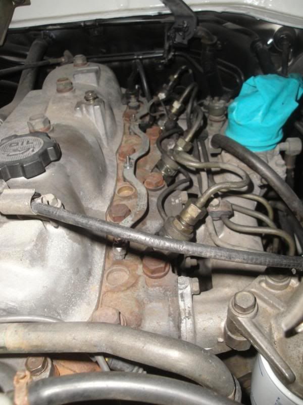

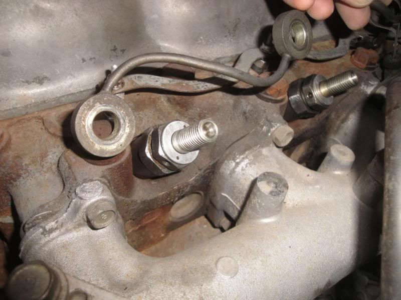

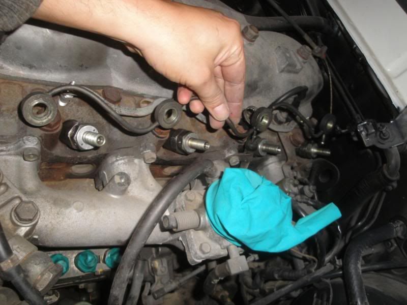

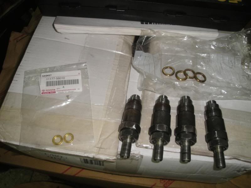

      Depois de umas sessões a testar os velhos bicos injectores e a calibrar os novos bicos de injectores que podem ver aqui: http://forumflc.clubeflc.com/index.p...c,33328.0.html ...
      ... eis o momento de se colocar tudo no sítio:

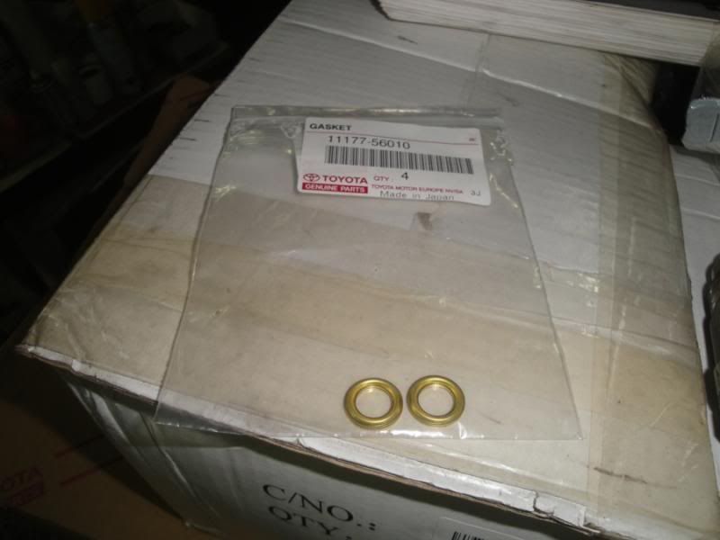

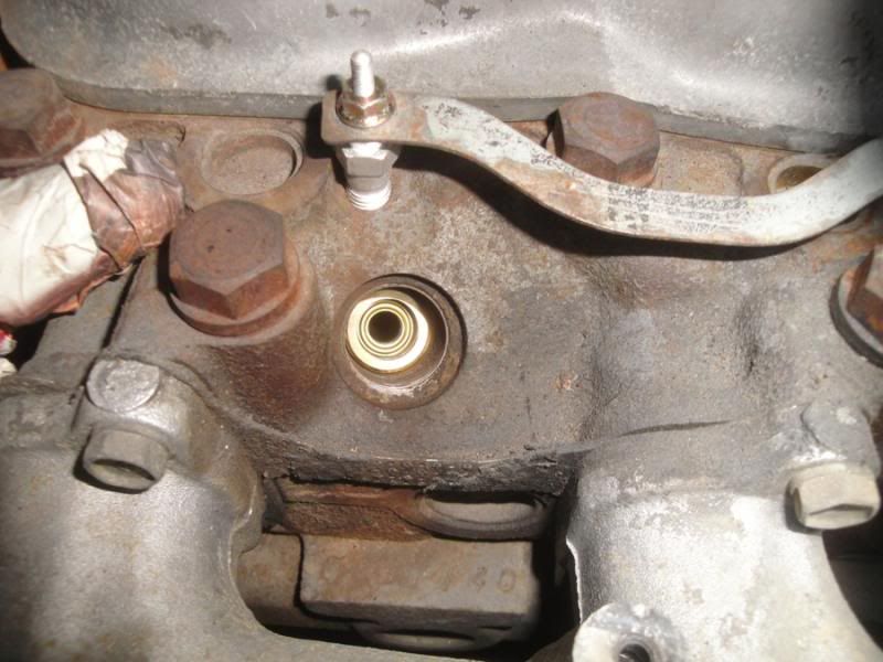

      Anilhas de assentamento:
      Tudo novo:

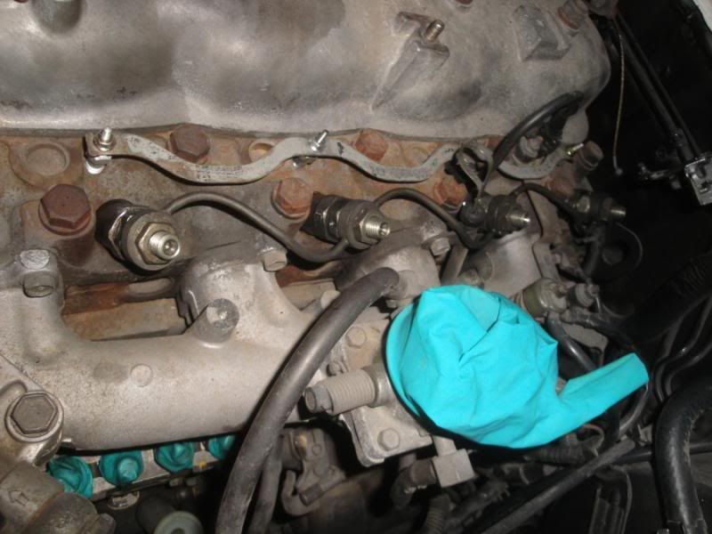

      Para o sítio:
      abraço montado

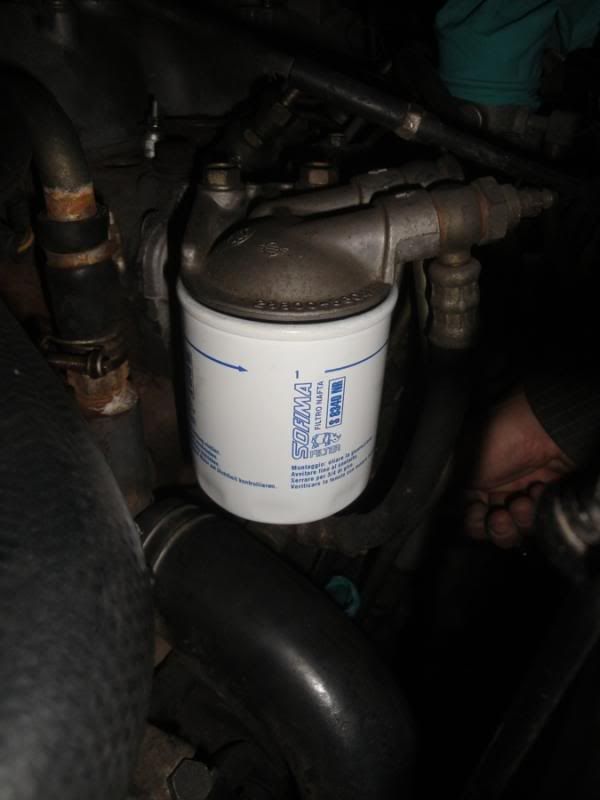

          Filtro novo:
          Quase no fim!
          Abraço final

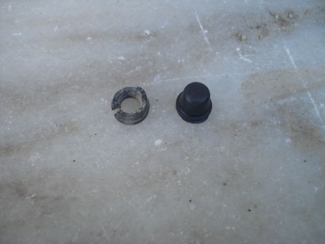

            Umas borrachinhas para tapar os sangradores das pinças dos travões:

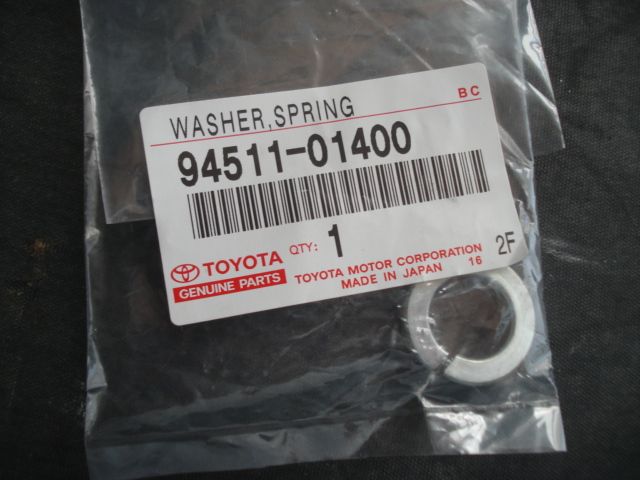

            Uma anilha de mola para o perno de aperto do motor de arranque! A que lá estava, estava partida:

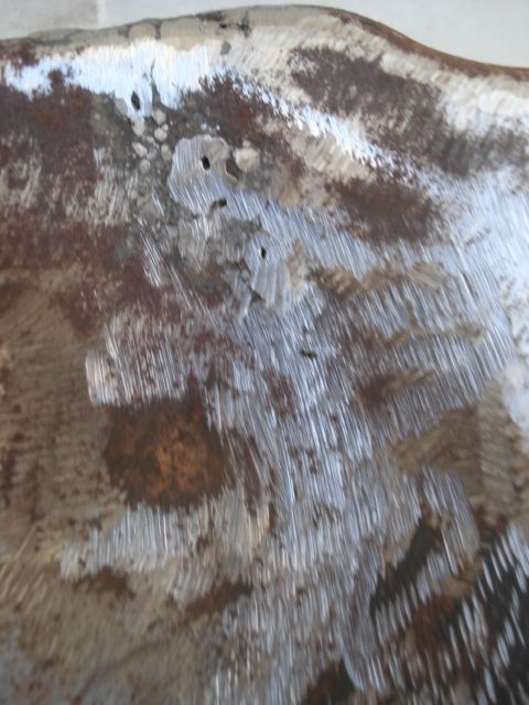

            Umas protecções que estavam partidas e precisaram da minha mão de nilde [smile rir-se] [smile rir-se]:
            abraço soldador

                      Bom, eu ainda ando a acertar contas com o axf! [smile rir-se] [smile rir-se] [smile rir-se]
                      Mas grande parte do trabalho foi a fazer a maquineta e claro a estudar o processo! Isso foi tudo obra do axf.
                      Os bicos dos injectores foram todos novos pois estavam uma desgraça! O resultado foi num motor completamente diferente. Embora lhe tenha de cortar um pouco o gasóleo pois a bomba ainda está um pouco desafinada (quase) como a de um Patrol! [smile rir-se]
                      Mas nota-se bem a diferença. [chocadoo]
                      O sacana continua a custar-me a pegar a frio! [>] Existem duas referencias de velas para Portugal! [chocadoo]
                      19850 PLUG ASSY, GLOW
                      19850-58010 BOOST VENTILATOR-GV=24V-23V, 2.4V TYPE-23V 4 € 23.04
                      19850-64031 BOOST VENTILATOR-GV=12V-11V, PORTUGAL 4 € 36.76
                      19850-68051 BOOST VENTILATOR-GV=12V-6V, PORTUGAL, *12V-6V 4 € 23.08
                      19850-68060 BOOST VENTILATOR-GV=24V-14V, 2.4V TYPE-14V
                      Será que as que comprei são as indicadas?
