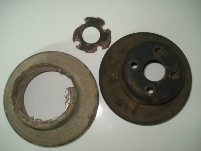

          Re:BJ40 - 1980 - "Ovelha Negra"
          Quem diz que não partem:
          abraço quebrado

              Na sequência, reparar uma má adaptação:
              abraço turbinado
                essa poli tem que estar calibrada, tipo cambota ;D ;D ;D senao a bomba nao dura 1000 klm hheheheheh
                brincadeira á parte ou nao ;D ;D deixas os oculos e montamos ai uma oficina na zona...
                nao sei se o amandio vai gostar hehehe
                bom trabalho pedro
                abraço brincalhao ;D
