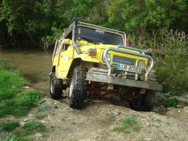

Percebo e concordo com tudo aquilo que o Samir disse.
Para o sistema de suspensão ser suave e tirar-se partido das vantagens das molas helicoidais é naturalmente necessário remover folhas de molas de origem e ficarem apenas as suficientes para segurar o eixo, senão as duas suspensões a trabalhar em simultâneo a 100% deixam a suspensão colada e a viatura aos pulos.
Retirando folhas de mola, o problema depois passa a ser a torção do eixo (o mesmo problema de colocar as molas por cima do eixo), daí que a solução ideal seria colocar uma barra anti-torção e o menor número de folhas de aço possível.
Contudo, aí seria já uma solução mais trabalhosa e quem tem este trabalho (barra anti-torção com todas as alterações que são necessárias) aproveita e converte a suspensão para 100% helicoidal mesmo com os eixos de origem é possível com algumas alterações.
Se a direcção manual e os travões originais do BJ40 conseguimos "facilmente" atualizar para assitida e discos, respectivamente, a questão da suspensão é um pouco mais complicada, mas chega-se lá...
