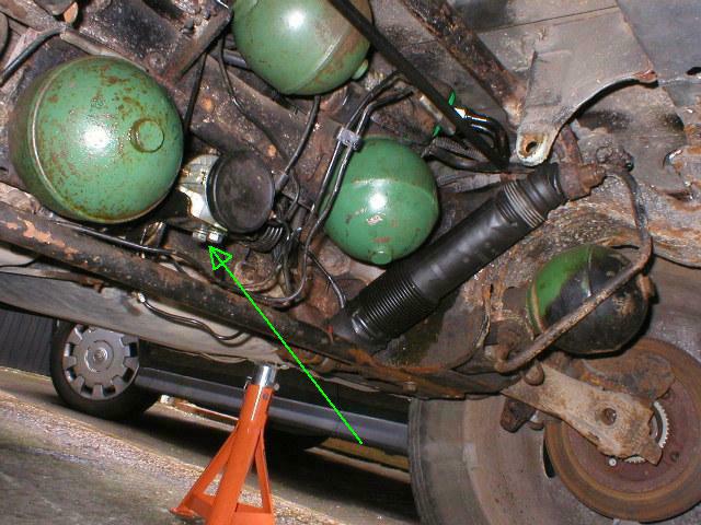

    Sim, mas experimenta andar muito com ele no monte e vês onde vão parar os balões! A vantagem é que em regra o material para LR´s é barato, ainda assim é um problema para TT mais agressivo.
    Fica aqui uma imagem creio que de um xantia. Clica para uma versão maior

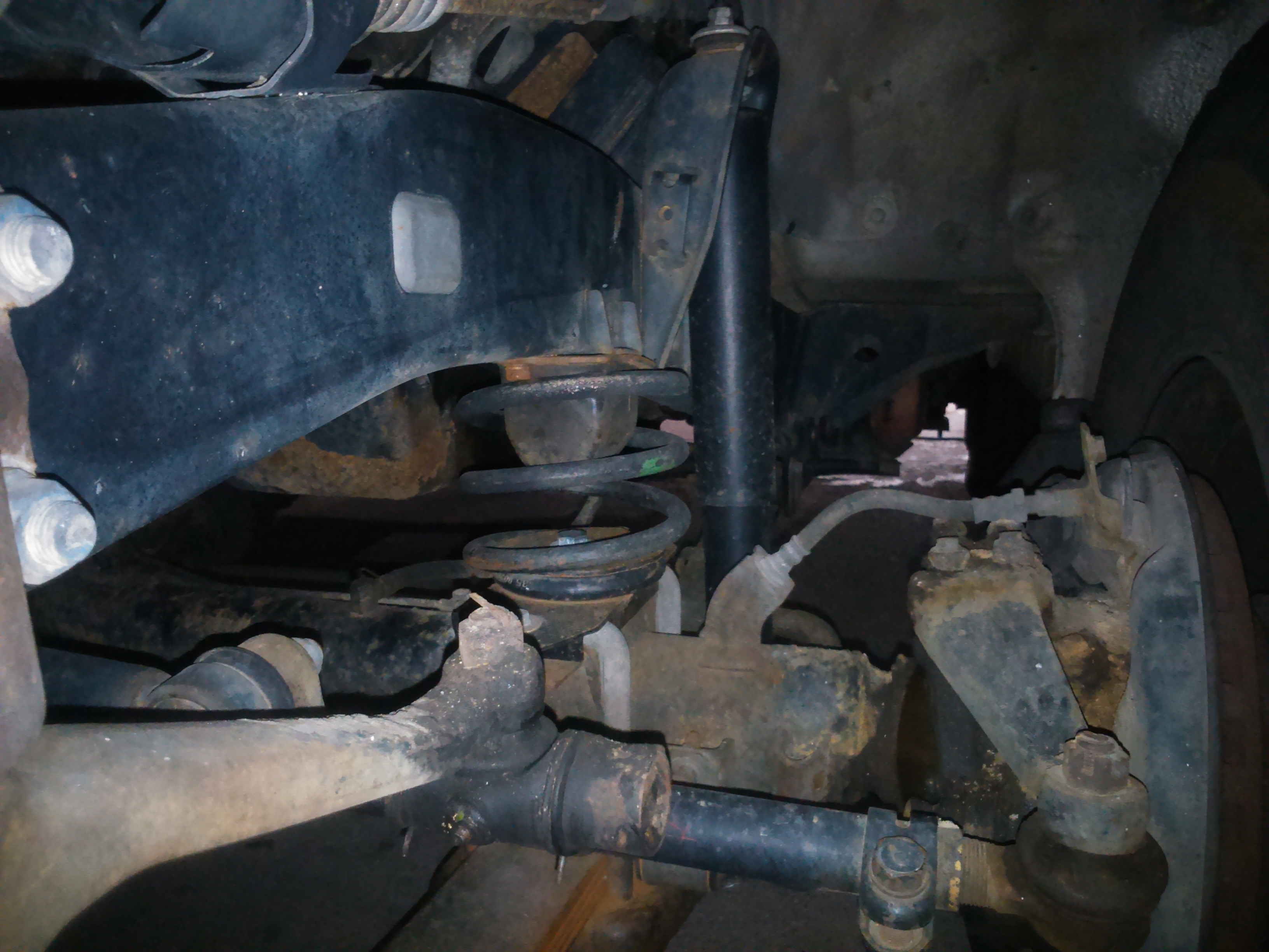

                Honestamente, escolhendo uma boas molas helicoidais o assunto fica arrumado. Conforto, barato e poucas dores de cabeça caso alguma coisa corra mal. Eu tenho no meu o mesmo sistema que o Infernal_Cruiser mas as molas vieram de um opel corsa B. São um bocado duras mesmo cortando mas sem duvida que alem de mais altura, tenho mais conforto. Estou a pensar melhorar o sistema nos proximos tempos. (calcular a taragem das molas, a altura, etc etc).
                Clica para uma versão maior  Nome:	2016-12-30 16.40.46.jpg Visto:	1 Tamanho	3,32 MB ID:	359153
                Nunca tive problemas na inspecção. FELIZMENTE!!! Caso contrario era uma dor de cabeça ter que as retirar, inspeccionar e voltar a meter.
