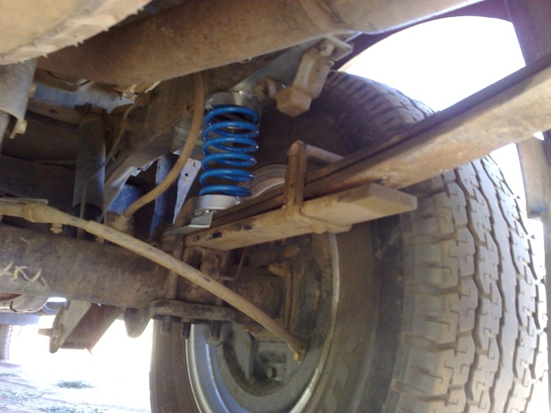

        Essa solução não tenho feedback, mas um colega meu numa hilux de 98 retirou duas lâminas e meteu uma mola helicoidal pequena, chamada mola de conforto, e ficou muito boa segundo ele, e é muito mais económica de certeza que esse sistema. Clica para uma versão maior

          Qual a proveniência dessa mola???

            Essa solução não tenho feedback, mas um colega meu numa hilux de 98 retirou duas lâminas e meteu uma mola helicoidal pequena, chamada mola de conforto, e ficou muito boa segundo ele, e é muito mais económica de certeza que esse sistema. [ATTACH=CONFIG]n354229[/ATTACH]
            Mt porreiro, é mm essa a ideia. Mas com saco de ar e compressor dá p regular suspensão, tenho de ver o prós e contras, o saco de ar pode romper...

                  Quanto à proveniência desta mola, creio que na altura era vendida para as Nissan´s Navarra D40, designada como "mola de conforto. Na altura foi comprada aí perto de Lisboa, penso que na Visual 4x4.
