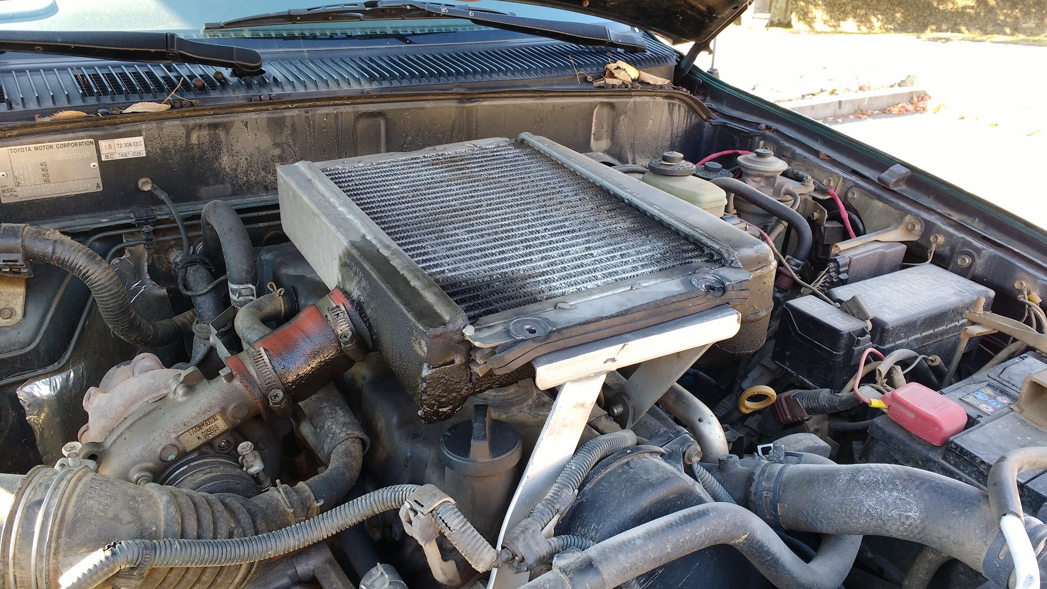

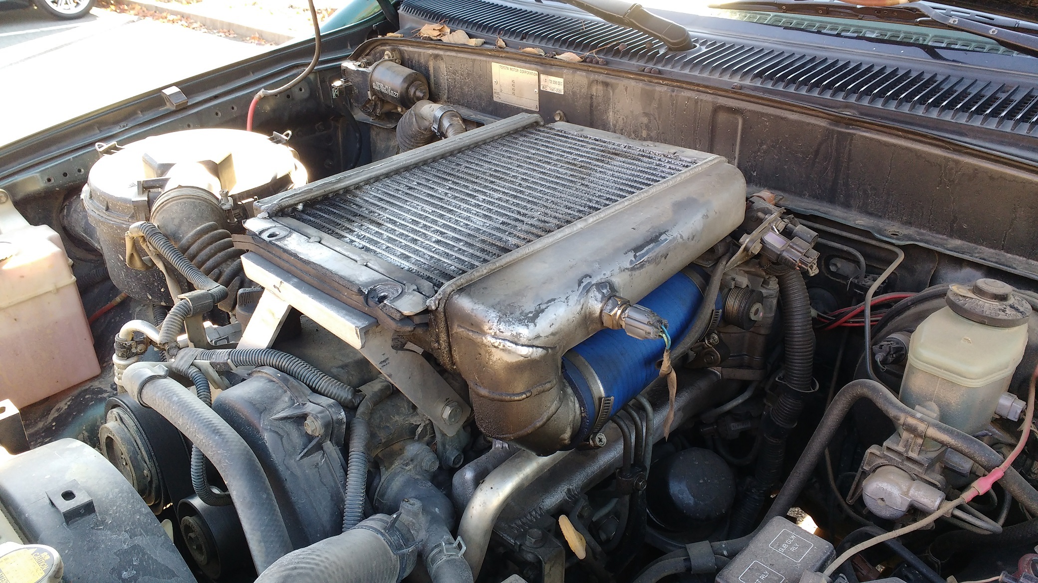

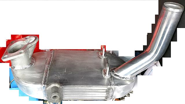

    Percebo o que dizes, o meu primeiro suporte tambem partiu. O truque é não ficar muito preso. No meu, só está seguro no tubo de admissao e no tubo do turbo e depois tem aquela barra mas só segura num ponto. Já ta assim á algum tempo e ainda não partiu. Vamos ver..
    A borracha é de origem do KZD, Comprei na toyota. Encaixou á conta neste intercooler.

      Pois então vai ficando atento, o meu até partiu parte da tampa da distribuição, onde estava apertado.
      Se não for pedir muito, se pudesses dar-me as medidas interiores e exteriores dessa borracha agradecia-te, pois vou ter de reformular a minha entrada e essa borracha pode servir, e se tiveres o código dela ainda melhor, pois ultimamente o pessoal das peças na Toyota anda muito preguiçoso...
            Mostra lá isso que estou curioso... estou a aplicar WC fixo ao motor (por cima e na mesma posição) e gostava que ficasse bom á 1ª. Será que com anilhas de borracha nos apoios para amortecer não é suficiente na redução da vibração? . penso que os J9 originais são assim
            Publicado por vitorlourenco82 Ver Publicação
            Se te referes à saia que isola a passagem do capô para o IC, é original toyota dos j9. encontras a referêncianos sítios do costume.
              #56

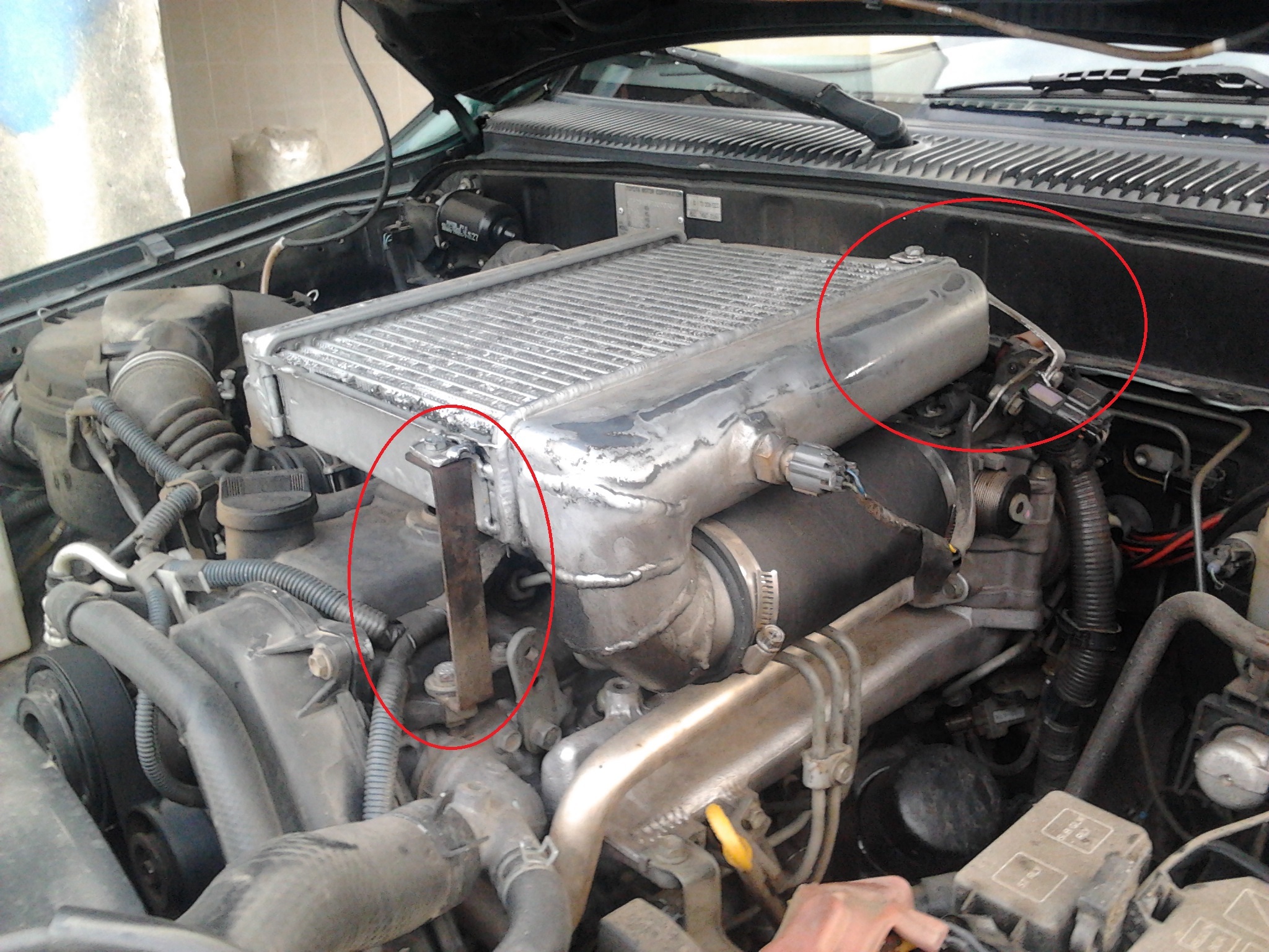

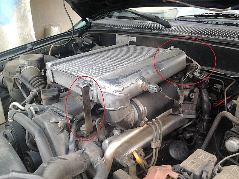

              Aqui fica a foto dos primeiros suportes que fiz, barra fina para vibrar um pouco mais, e sim, tinha uma anilha de borracha para absorver vibrações. Acabou por partir a tampa onde apertava na frente (ver foto) e partiu as patilhas do intercooler. não esquecer que podes meter os "amortecedores" que quiseres, mas como o intercooler pesa muito pouco, acaba por ficar o conjunto sempre demasiado rígido.

              Entretanto mandei fazer um suporte mais forte no intercooler e fixei noutra zona, só à frente pois atrás agora está solto. Ainda assim vibra demasiado e como vês até tirei os parafusos e anda só pousado com espuma por baixo, ainda assim vibra demasiado.

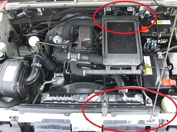

                A lógica que sempre defendi, e que os mecânicos não fizeram foi pelo menos no meu caso fazer um suporte entre a ponte frontal e o corta-fogo, tal como acontece nos Pageros.

                  #58
                  Apesar de ser uma discussão interessante, é off-topic., portanto vou tentar resumir.
                  RedRider Sem dar para ver na foto todos os pormenores da montagem, acho que ficou fixe e com suficientes apoios ao motor com umas anilhas adequadas acho que dá para não teres problemas.

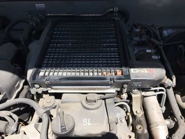

                  vitorlourenco82 o IC do KZJ9 é um pouco mais expesso que o do kdj9, fica mais longe do motor por causa da bossa na tampa das valvulas e não parte! Estou de acordo com o facto do problema do teu ser agravado por ser MUITO maior e não estar ligado directamente á admissão em alumínio (mesmo na entrada é robusto). Eu tentava pôr suportes FORTES também atrás e tentava aligeirar a caixa de saída e a curva que me parecem exageradas. É só um palpite pela observação das fotos...
                  O meu, apesar de ser um pouco mais pequeno do que o teu vai ser maior que o do KZJ9 e o mais pesado de todos devido á água. A minha tampa de válvulas também tem bossa, o que o faz ficar um pouco longe e sofrer do efeito de flexão. A recear esses problemas achei que os minimizava se optasse pela abordagem toyota: ligado ao turbo e admissão da mesma forma e na mesma posição... a ver vamos, pode ser que me safe:

                      #60
                      vitorlourenco82 Acho que os teus suportes são muito fraquinhos, na minha opinião, tem que ser uma barra de pelo menos 3 ou 4mm. De certeza que já nao parte.
                      E é melhor em ferro..
