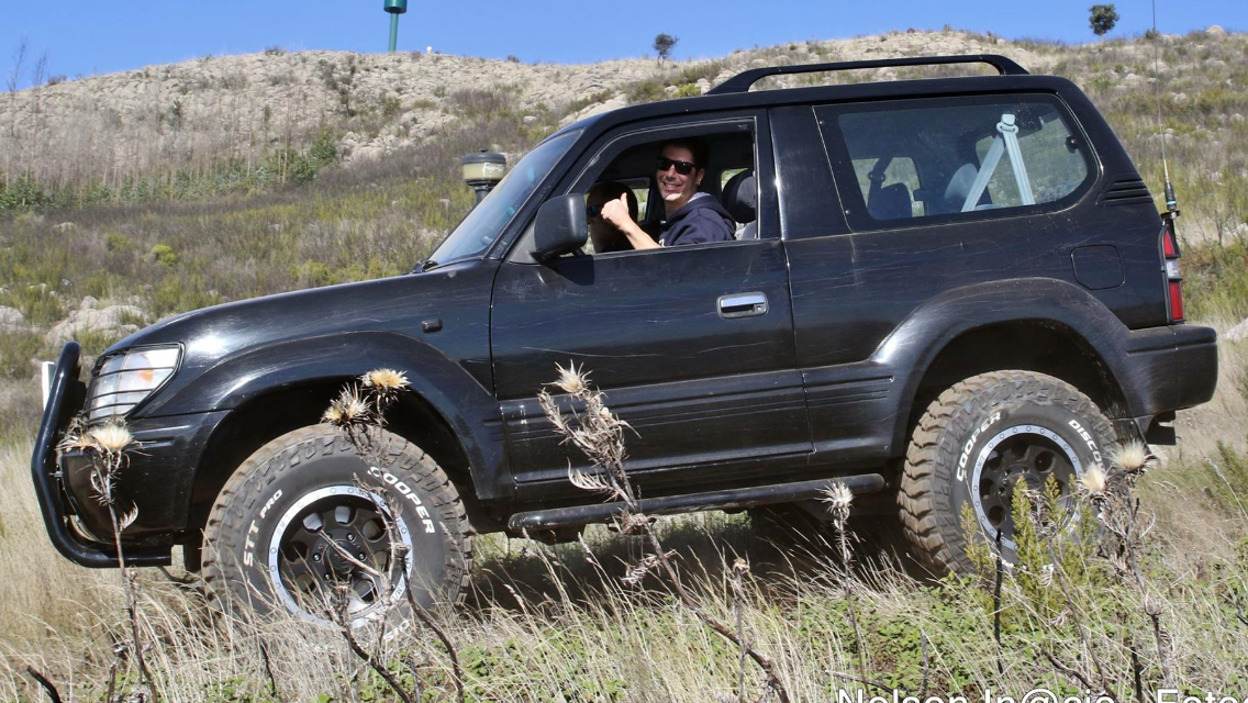

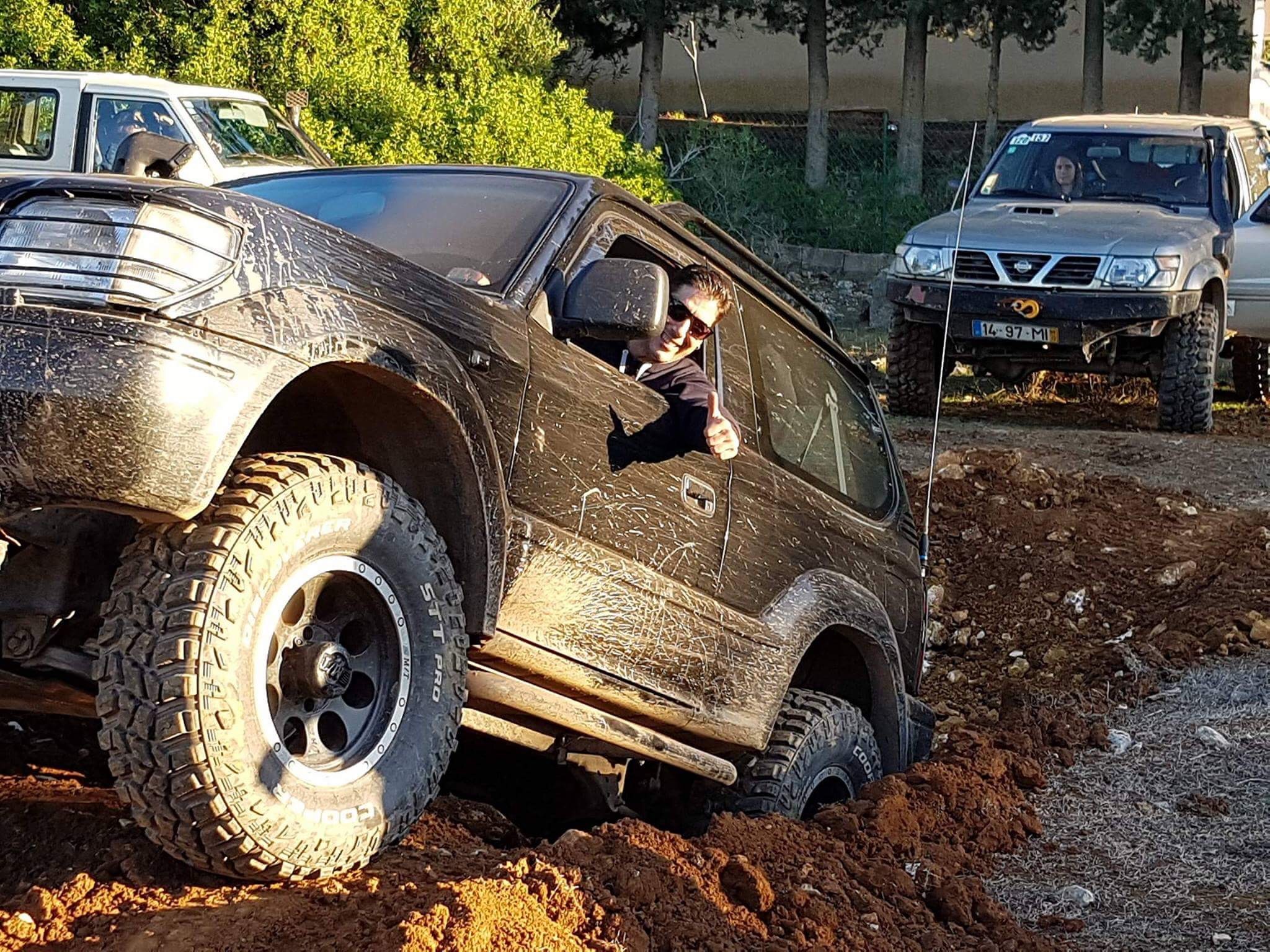

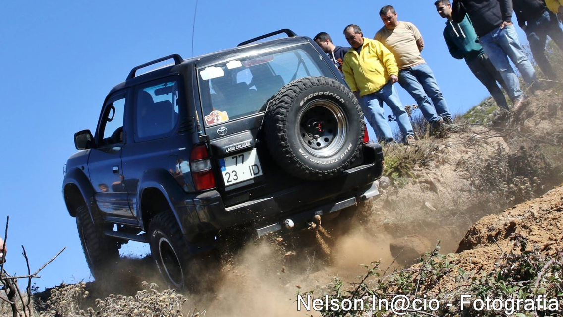

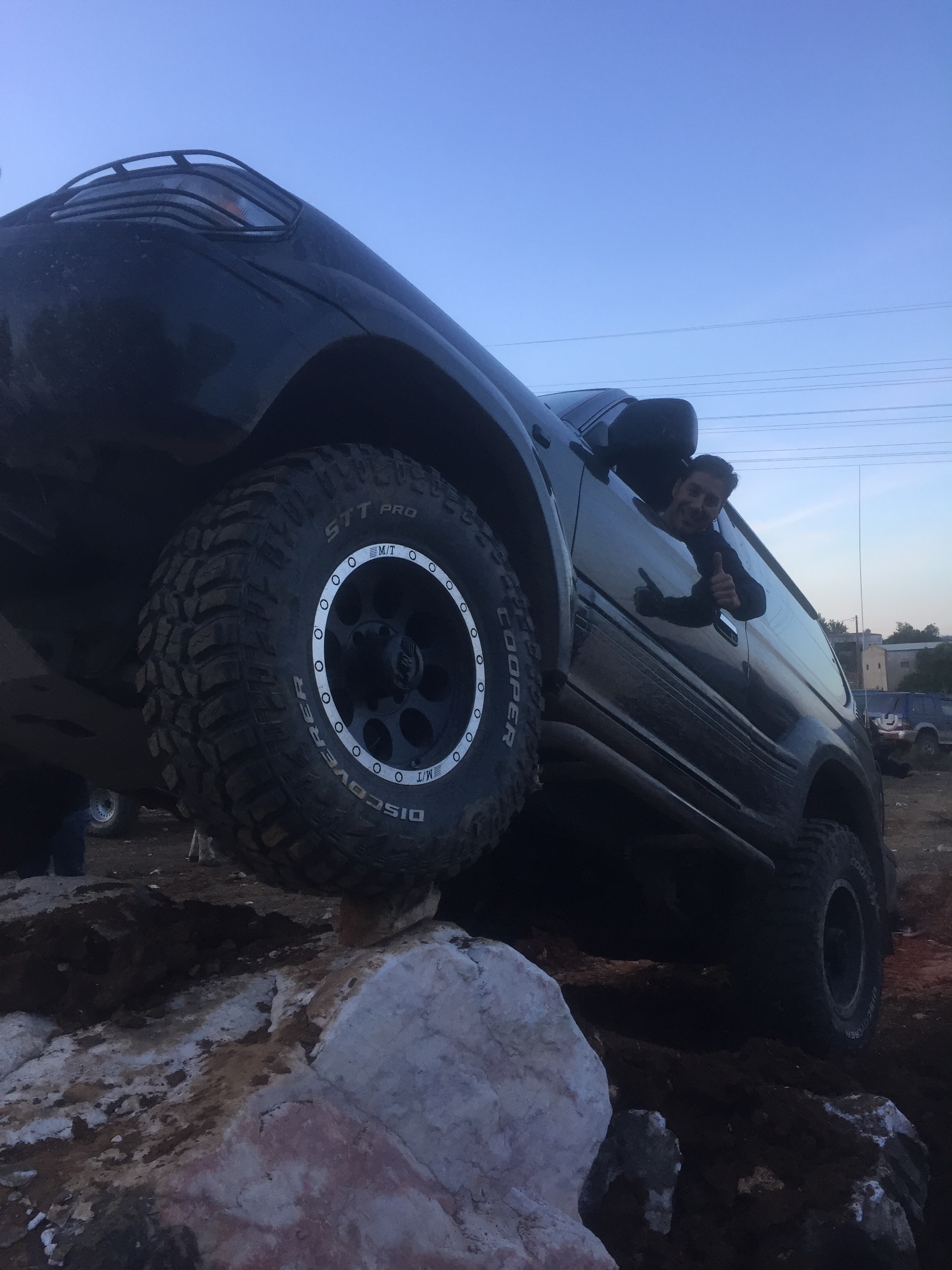

                  Atualizando a cena...
                    #49
                    Alguns retratos!!
