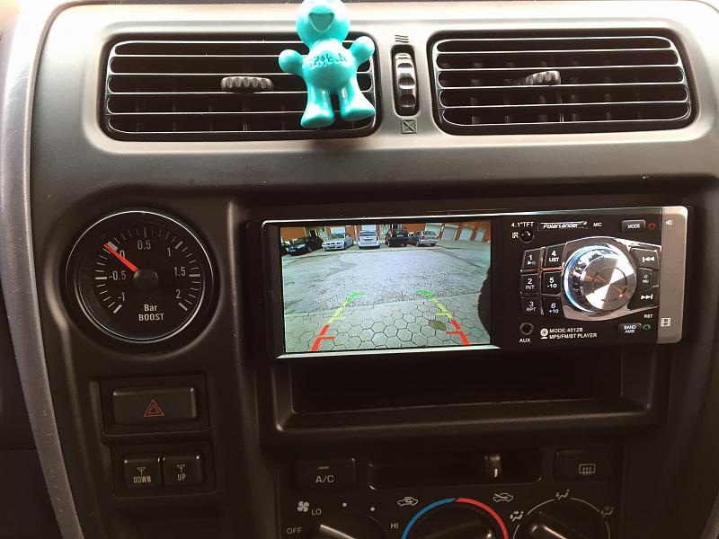

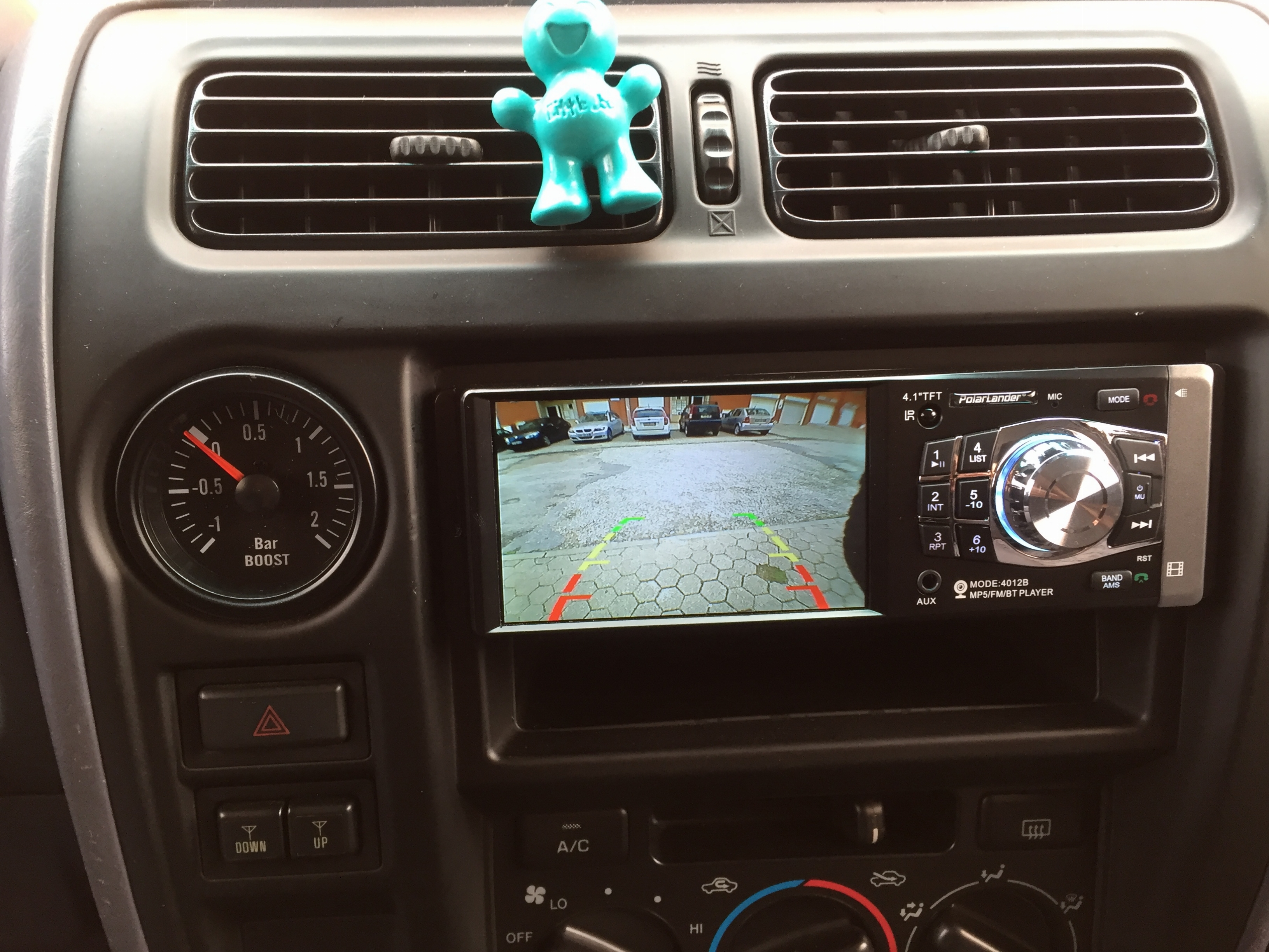

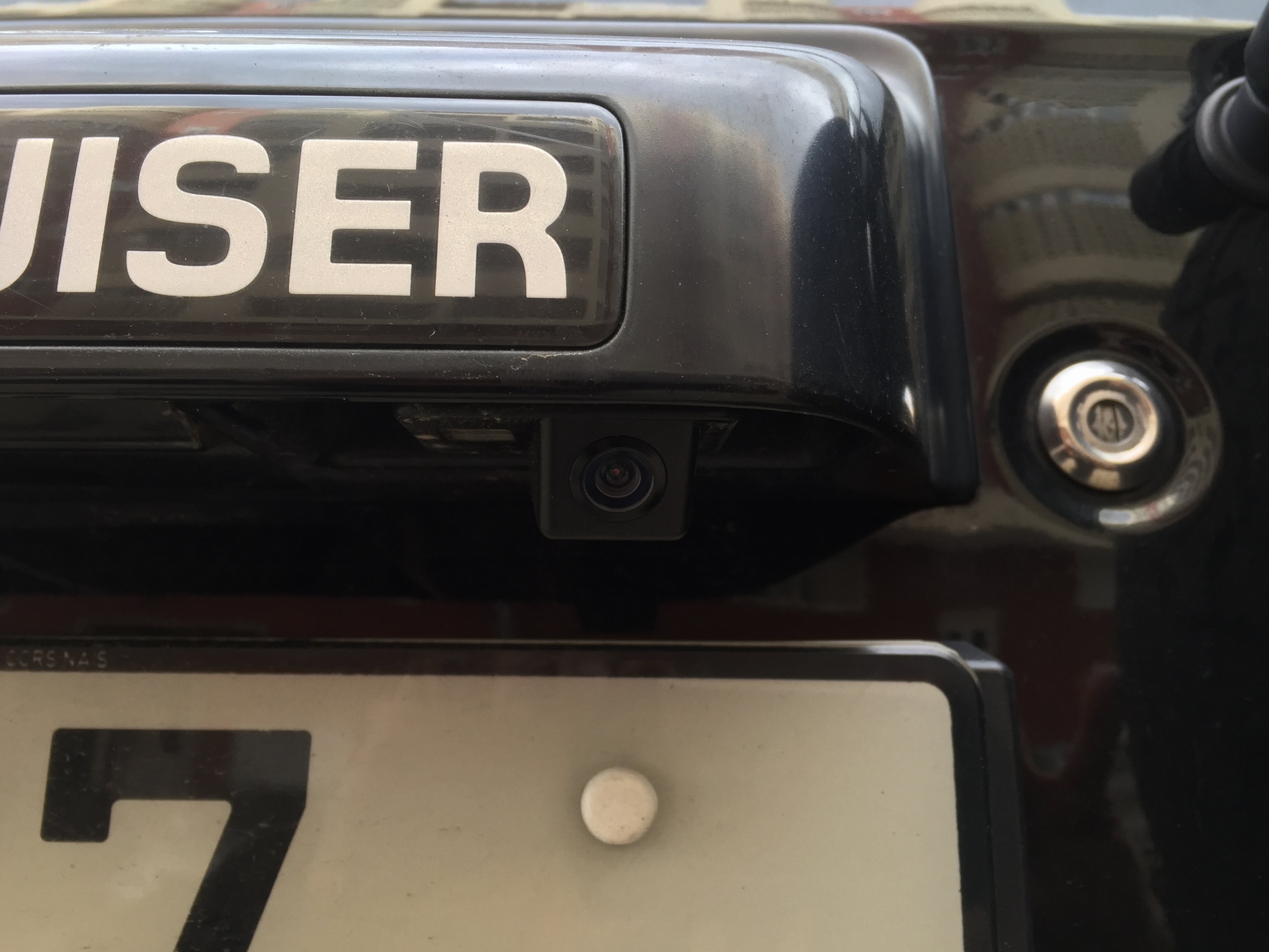

                  Ganhou um relógio novo e mais umas modernices...
Nome:	IMG_2420.JPG
Tamanho	3,63 MB
Nome:	IMG_2417.JPG
Visto:	54
Tamanho	3,19 MB
                    #29
                    Muito fixe, esse relógio deve dar umas horas valentes! A câmara faz um jeitão, também estou a instalar uma na hilux pois pelo preço é um extra impec!
                      #30
                      Que luxo
