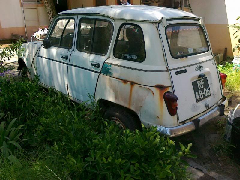

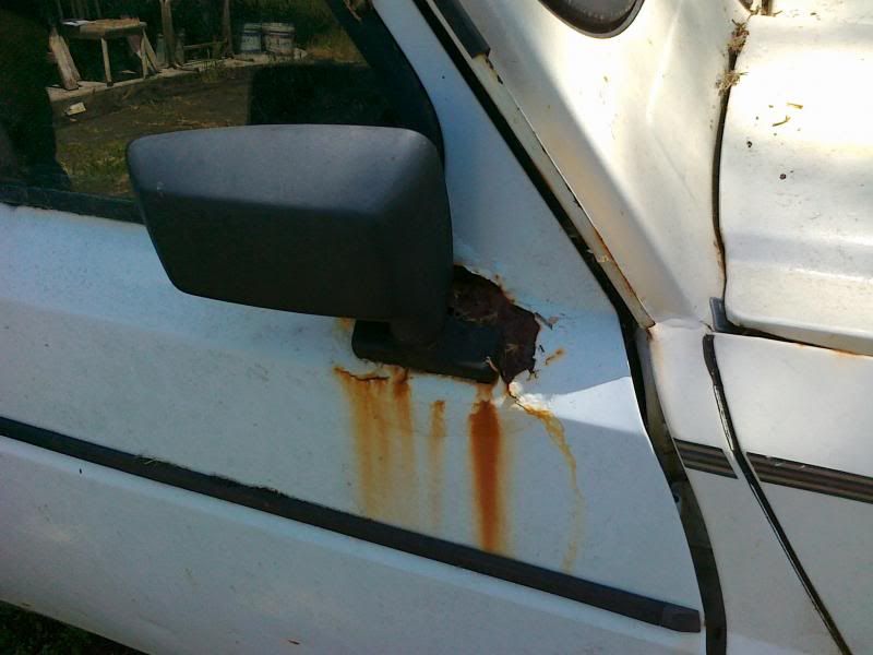

    Apresento-vos então a "Rafeira", assim baptizada pelo anterior proprietário, sem direito a honras de champagne nem Pedigree, nome que lhe assenta não só pela cifra da chapa de matrícula mas também pelas imensas cicatrizes que ostenta, marcas de uma vida dura e sem mordomias.
    Foi-me oferecida neste estado, parada há vários anos e decidi salvá-la da máquina de enfardar. Não se assustem:

    Mas que granda lata [chocadoo] [chocadoo]
    Isso já parece um BJ40 cheio de podres e ferrugem [:P] [:P]

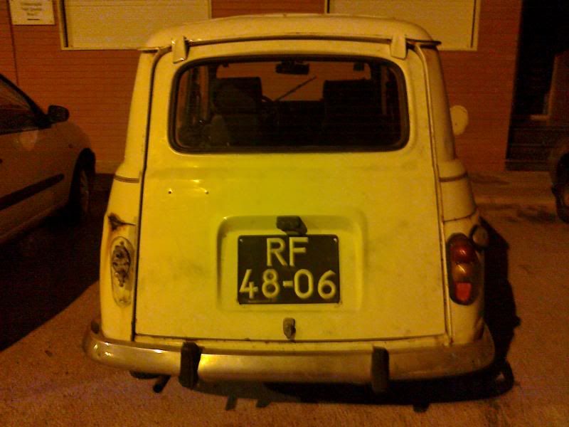

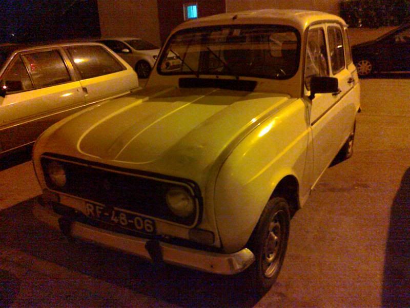

        Entretanto, a Rafeira parece não aprovar o novo dono... acho que vou ter de a pôr de castigo! :evil:
        Tinha decidido percorrer ao seu volante os cerca de 60km que separam a sua antiga casa da actual e depois de uma revisãozita geral de motor e parte eléctrica, estava convencido que ela aguentaria a prova de esforço. Então uma bela noite, pelas 3h da manhã, lá iniciei a aventura ilegalíssima que afinal não durou uma dúzia de kilómetros... [:'(] Cedo comecei a suspeitar dos travões por causa do odor inconfundível a material abrasivo queimado e de facto a Rafeira estava cada vez com mais dificuldade em manter a progressão em 3ª velocidade, depois em 2ª e finalmente já nem conseguia arrancar em 1ª no meio de um entroncamento muuuuito importante em pleno centro da Vila de Sintra! Que inconsequência! O prevaricador, ao volante, lá conseguiu a muito custo tirar a sucata da via pública e no dia seguinte a Rafeira chegou à sua nova casa de reboque:
        Já em casa, investigando os travões, deparei-me com várias situações: um bombito colado, ambas as bombas da frente quase coladas e - o pior de tudo - bomba central presa! Como é que a pobre coitada podia andar com tudo a travar?

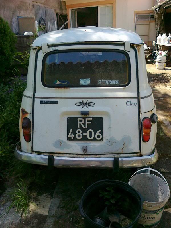

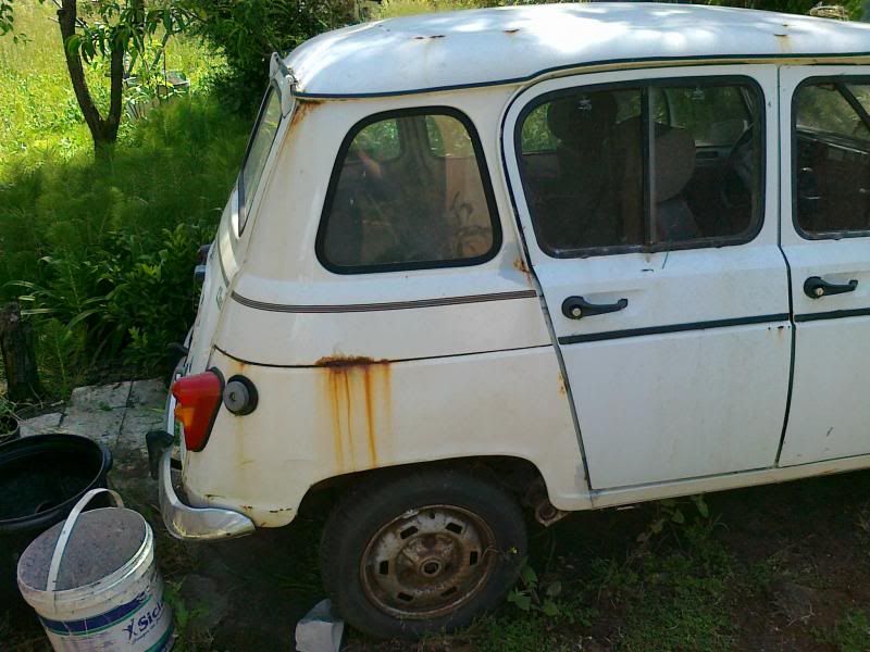

          Agora o projecto:
          Talvez um dia a venha a restaurar como manda a lei mas para já vai servir-me o dia-a-dia apenas com as reparações indispensáveis à segurança. Está a levar uma revisão profunda do eixo dianteiro (suspensão, direção) e os travões - obviamente - todos novos: bomba central, tubos flexíveis todos, bombitos atrás, borrachas nas bombas da frente e discos (à frente). A nível de motor levou platinados, condensador, velas, bomba de água e termostato novos, refrigerante Toyota, que saíu do meu KZJ95... [] e claro, óleo de motor e caixa e os filtros todos. A nível de chapa, estou a trocar os painéis que estavam podres mas vai ficar assim malhada e com peças daqui e dali... Um espírito diferente para mim, para variar! O meu filho está a adorar... [8)] Ainda estou longe de terminar mas espero poder andar nela legalmente ainda este mês!
