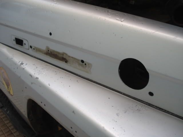

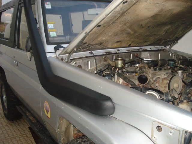

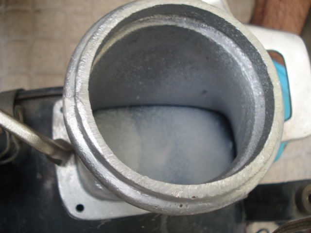

      Furações para o Snorkell:
      abraço em preparação

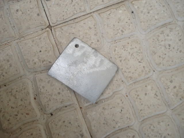

        Vende-se 1 pedaço material do PORKY'S:

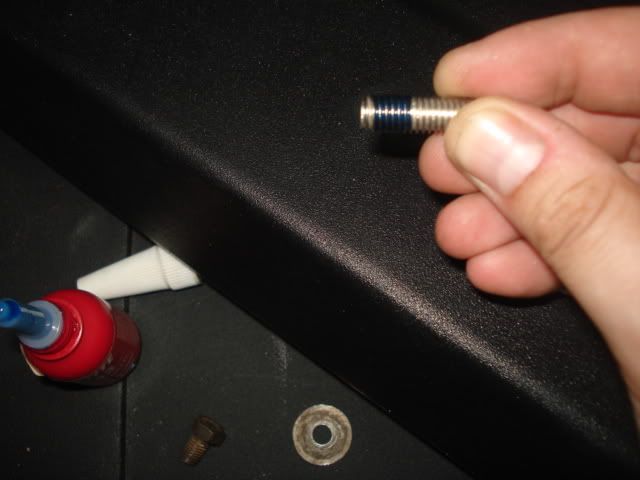

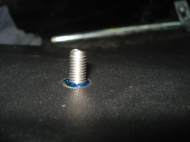

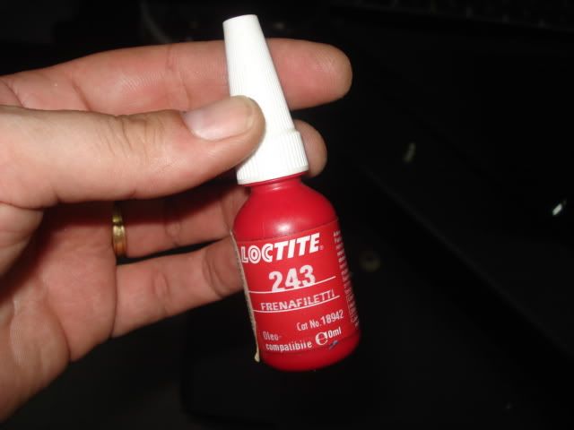

        Usar frenador de parafusos para segurar os pernos de fixação:

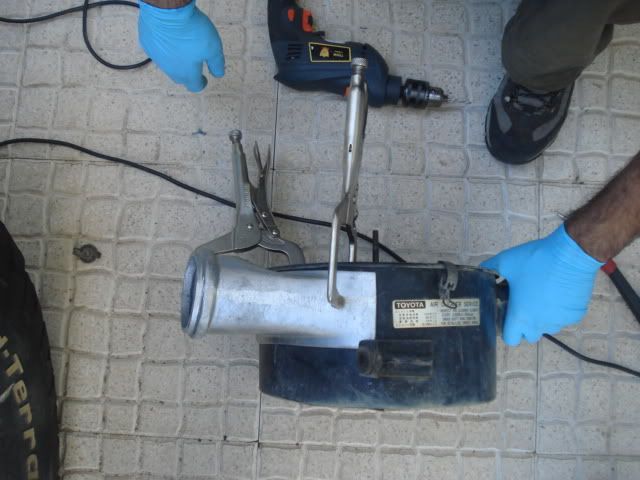

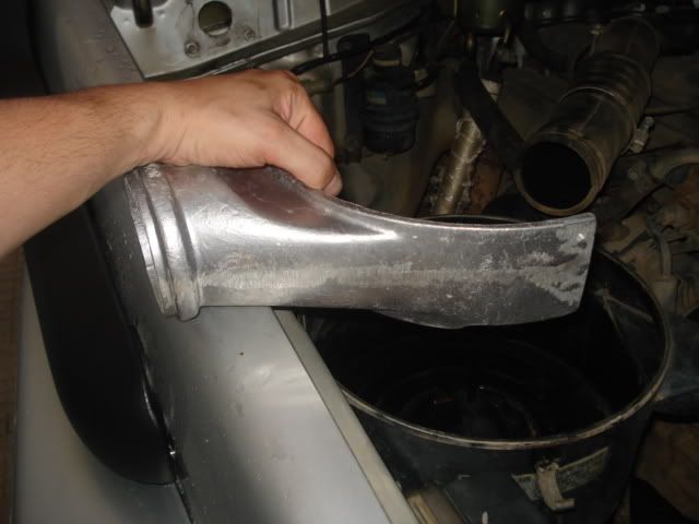

        Agora falta adaptar a boca da caixa do filtro:

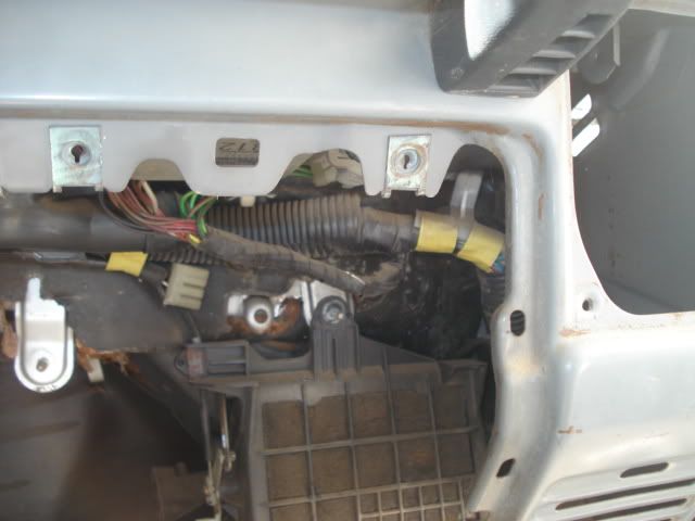

            Eu não tirei o tablier na altura que mandei reparar, porque não se pode andar sem ele, mas depois arrependi-me.
            Depois de o carro pintado tive que o tirar para arranjar alguns podres.
            O tablier desmancha-se muito bem, se fosse a ti desmanchava primeiro em casa e a sofagem tambem.

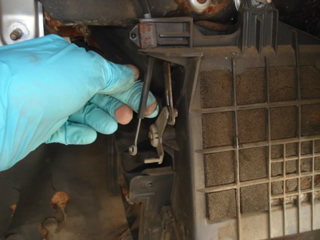

                mais uma tarde de desmonta!

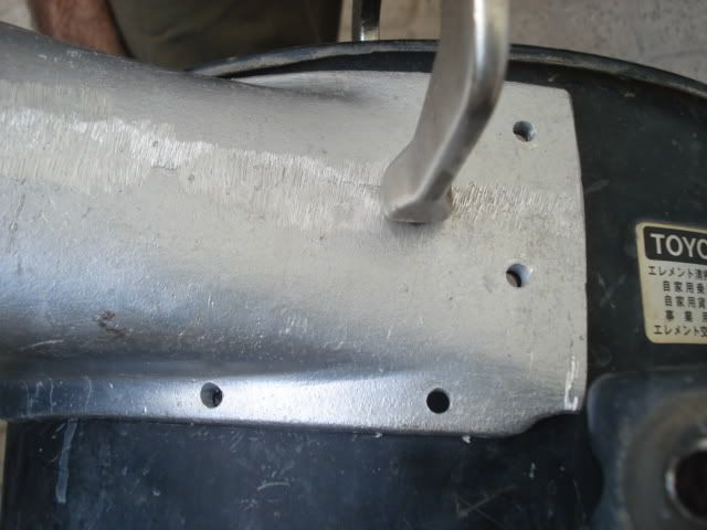

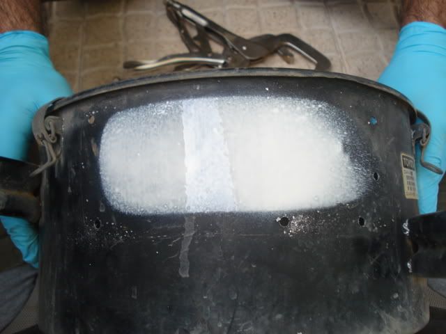

                A nova boca da caixa do filtro, marcada e pronta para furação:

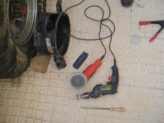

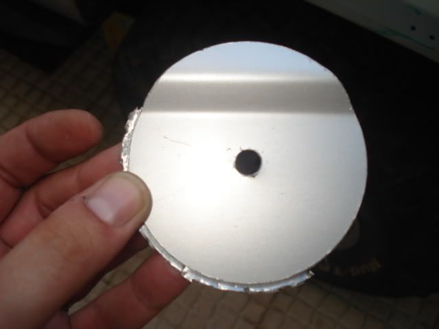

                Um pedaço a mais! Vendem-se umas gramas de aluminio do Porky's:
                Os furos para os rebits:
                Marcar o que cortar na parede da caixa do filtro:
                Rebarbadora para cima:

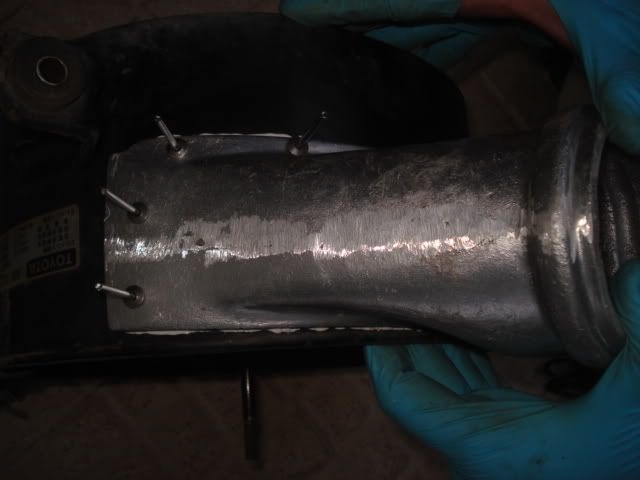

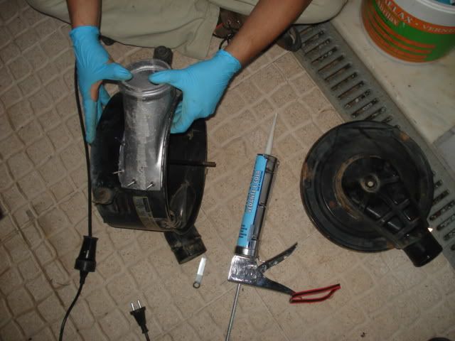

                Veda e cola para unir as duas peças:
                Apertar os rebits. Aqui o alicate de rebits da Cruiser Garage, entregou a alma ao criador:
                O sogro do AXF lá safou a coisa com um alicate de rebits á homem.

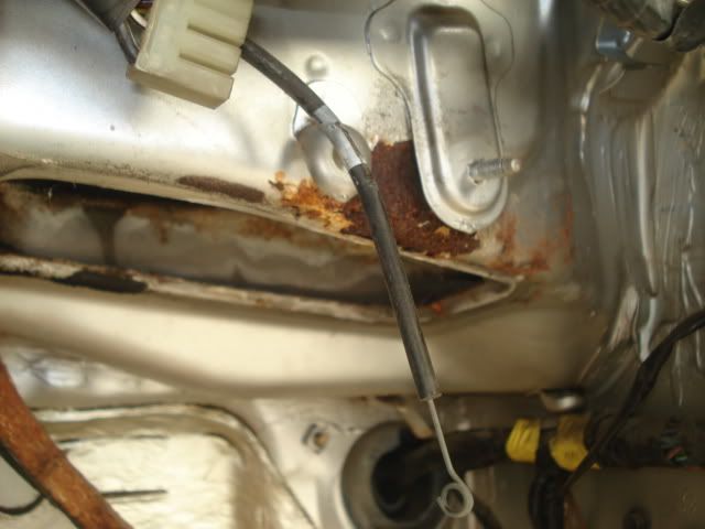

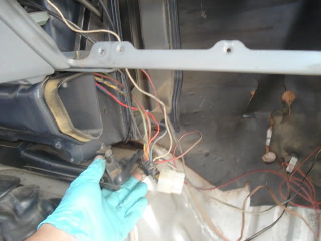

                    Mais uma tarde de desmonta!

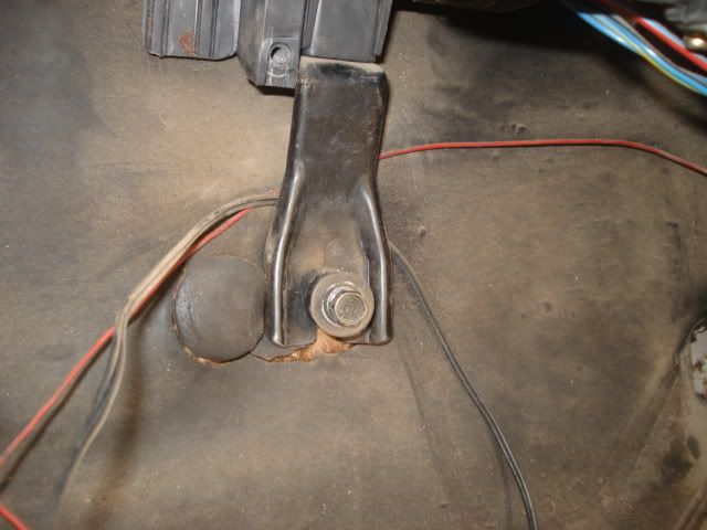

                    Umas fotos para memória futura:

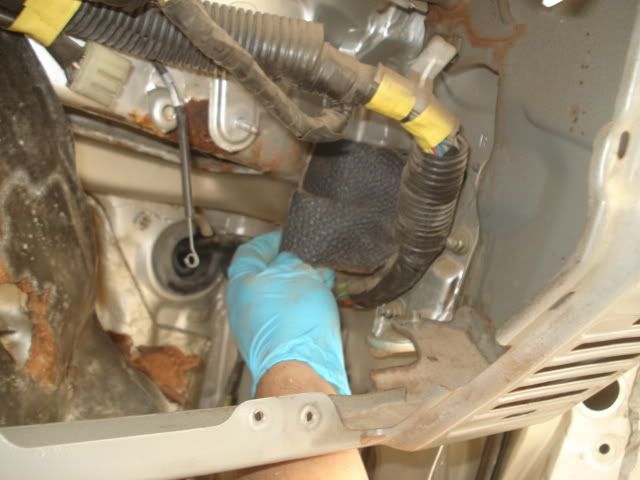

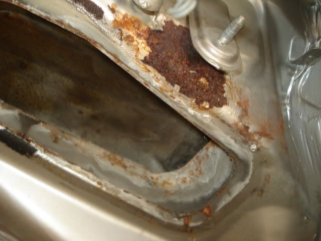

                    Minha nossa senhora, .... o que é que é isto?
                    Um tapa buracos sui géneris:
                    abraço cheio de surpresas
                      Re: BJ73 - 1988 - "Porky's"
                      A forra termo/acústica do corta fogo escondia isto:
                      O ajudante godzillas a rezar:

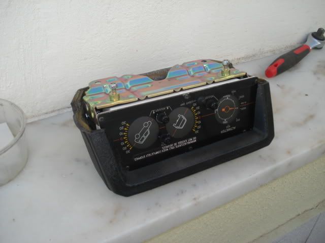

                      Up grade fora:
