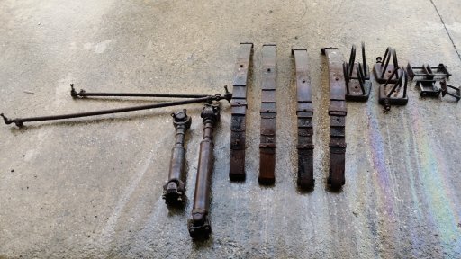

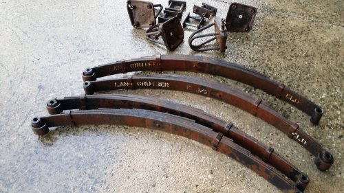

                  Vamos lá então começar a tratar das molas. [] [] []
                  [img width=800 height=450]http://i1148.photobucket.com/albums/o565/jopaxx46/LAGRIMA%20NEGRA/20150415_194505_zpshdgk0wnj.jpg[/img]

                  [img width=800 height=450]http://i1148.photobucket.com/albums/o565/jopaxx46/LAGRIMA%20NEGRA/20150415_193650_zpssrhykoo8.jpg[/img]

                    #89
                    Re: BJ40 - 1980 - "LAGRIMA NEGRA"
                    viva, as molas tem excelente aspecto....um conselho a ultima mola aquela mais pequena vira ao contrario...
                    a curva da mola está na mesma posiçao do que as outras, basta inverte-la...
                    porque ? ficas com mais conforto, deixando aquela mola de trabalhar em conjunto com as restantes, logo menos uma mola
                    logo mais flexibilidade terás no restante conjunto......e virada ao contrario serve de "espera" quando as outras molas encostarem
                    em baixo nos cruzamentos de eixo...assim e deste modo mantens a mola invertida de forma a dar força as outras quando
                    as mesmas encostarem na mesma....evitando partir molas...uma pequena alteração que permite mais algum conforto sem
                    comprometer a resistência das restantes...
                      #90
                      Obrigado pela dica.
                      As que têm escrito Land Cruiser são as de trás.
                      Vou desmanchar e pintar. Quando voltar a montar vou ter isso em atenção.
