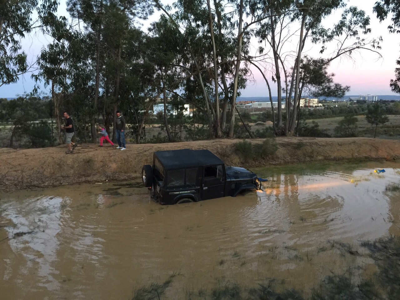

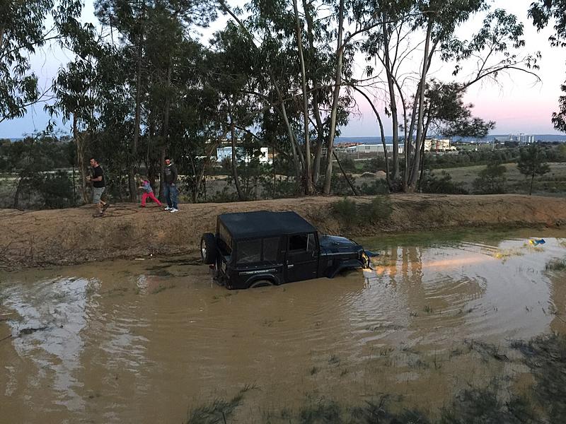

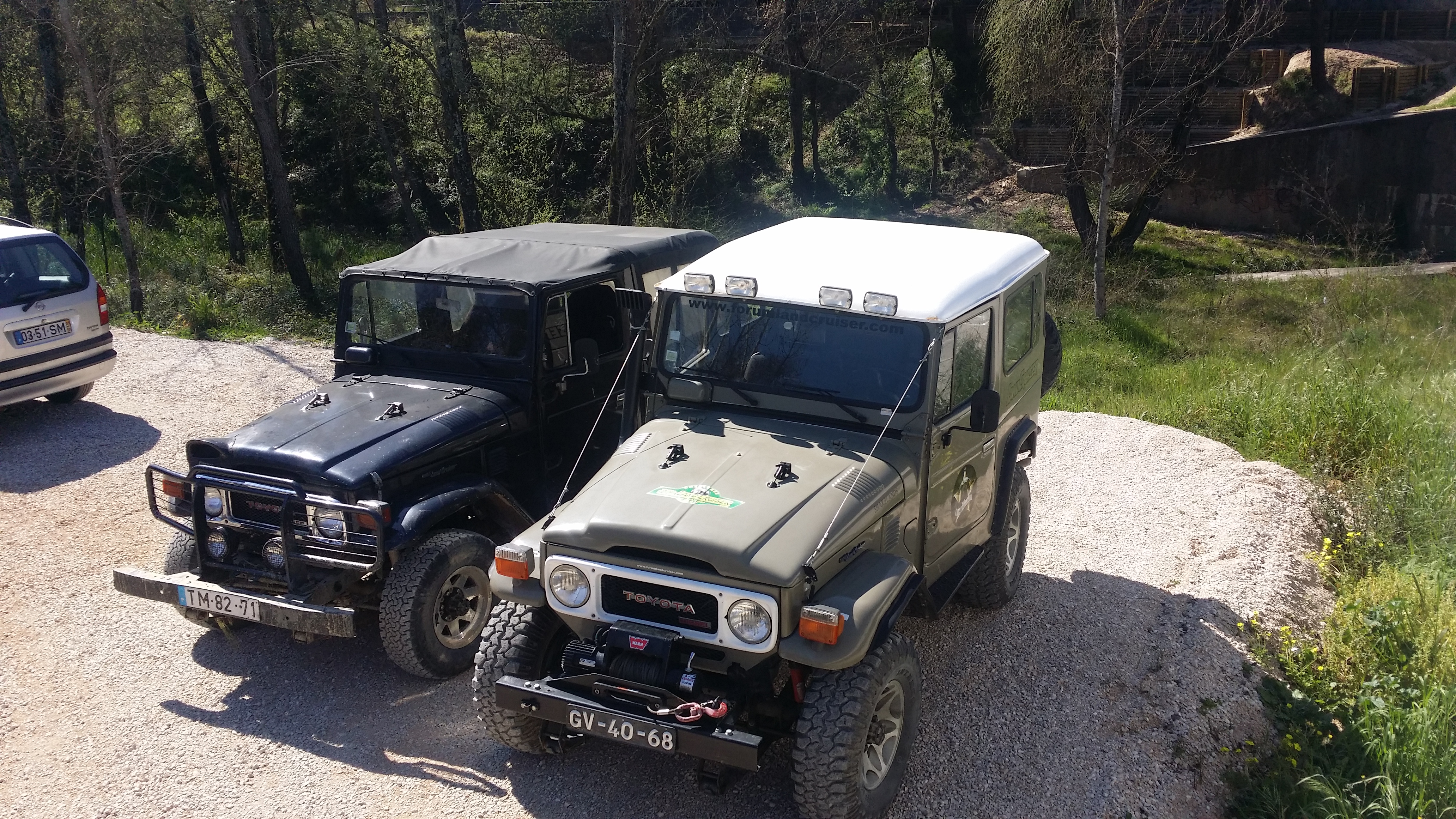

      O rasteirinho. Pois o LAGRIMA NEGRA está no restauro
      [img width=800 height=600]http://i1148.photobucket.com/albums/o565/jopaxx46/IMG-20150308-WA0044_zpsvipxoakz.jpg[/img]
Nome:	IMG-20150308-WA0044.jpg
Visto:	61
Tamanho	412,3 KB
      [img width=800 height=450]http://i1148.photobucket.com/albums/o565/jopaxx46/20150308_121119_zpsgmyprpq0.jpg[/img]
Nome:	20150308_121119.jpg
Visto:	60
Tamanho	4,56 MB
      [img width=800 height=450]http://i1148.photobucket.com/albums/o565/jopaxx46/20150308_125707_zpskbrxumjc.jpg[/img]
Nome:	20150308_125707.jpg
Visto:	66
Tamanho	3,92 MB
      HEHEHEEH
      Até vídeos daquele charco hihihi

        O Rasteirinho [:'(] [:'(] [:'(] [:'(] [:'(] [:'(]

          motorzinho canta bem [8)]
            #55
            Re: BJ40 - 1980 - "LAGRIMA NEGRA"
            Faltou ali os pneus do The Hunter hehehe [] [] []

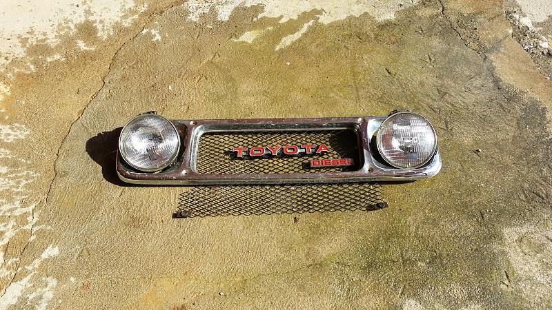

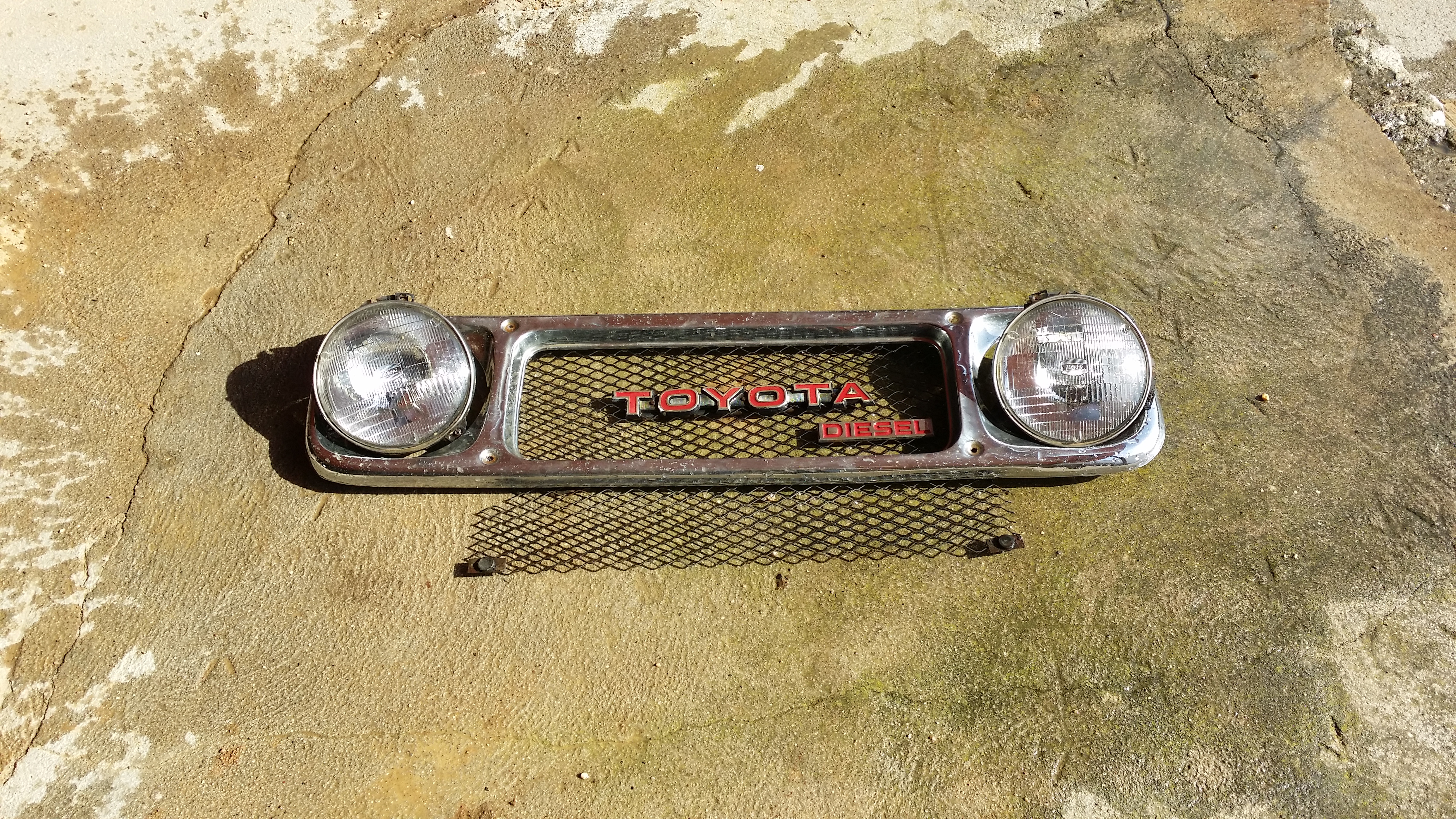

                  Ainda é cedo. Mas uns mimos para o "LAGRIMA NEGRA"
                  [img width=800 height=450]http://i1148.photobucket.com/albums/o565/jopaxx46/20150321_155214_zpsjggnrxig.jpg[/img]
Nome:	20150321_155214.jpg
Visto:	61
Tamanho	5,97 MB
                  "LAGRIMA NEGRA";
                    #59
                    Boa
                    Um par novo d'óculos [smile rir-se] [smile rir-se] [smile rir-se]
