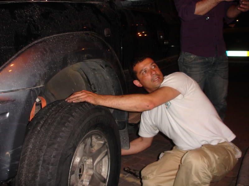

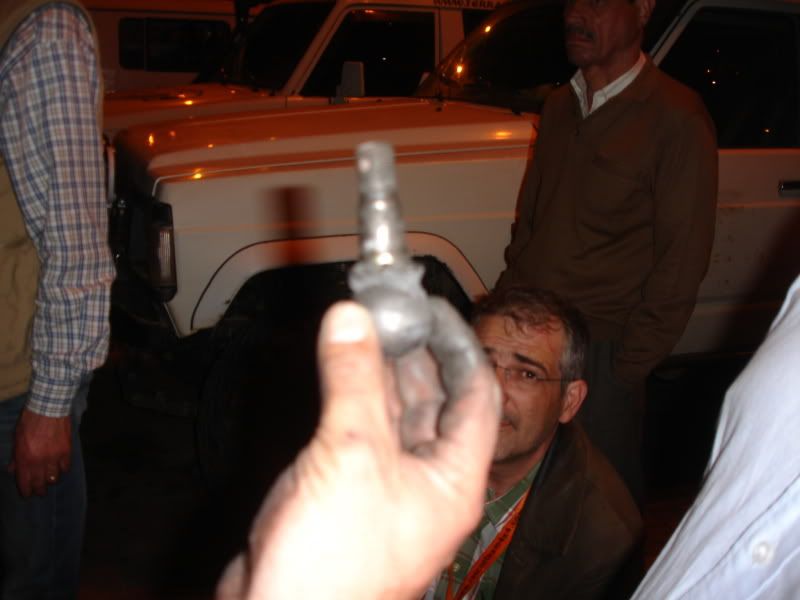

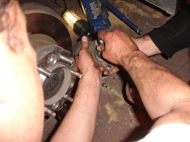

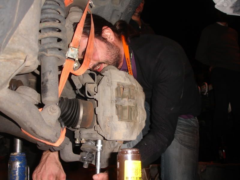

    Aqui há uma semanas, um grupo de amigos foi até Marrocos. Qual não é a minha surpresa quando sucede a um amigo, o que me sucedeu...mas em andamento. [chocadoo] Como devem calcular, o prejuízo foi enorme e o susto ainda maior.

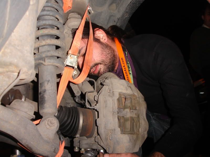

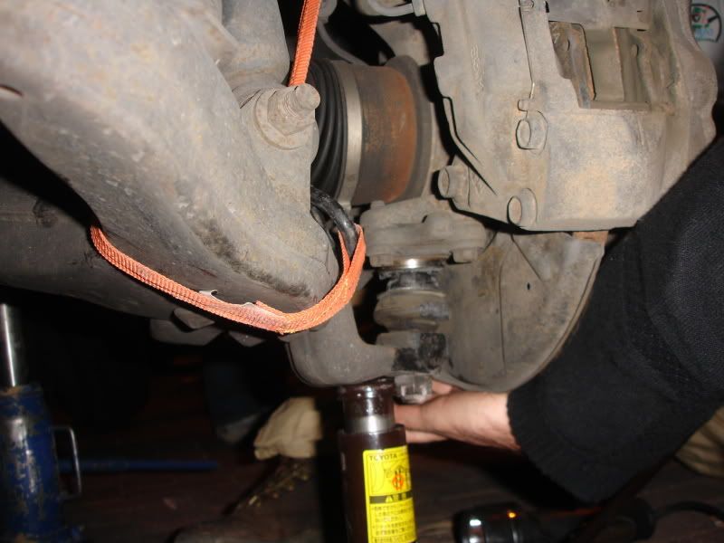

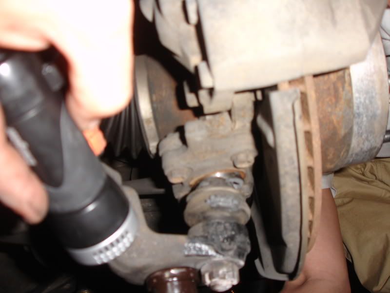

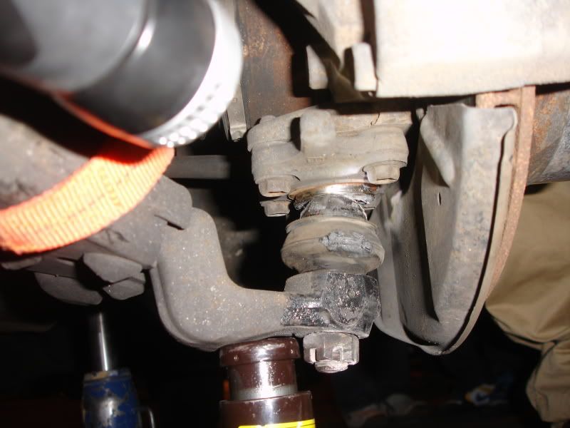

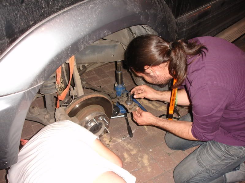

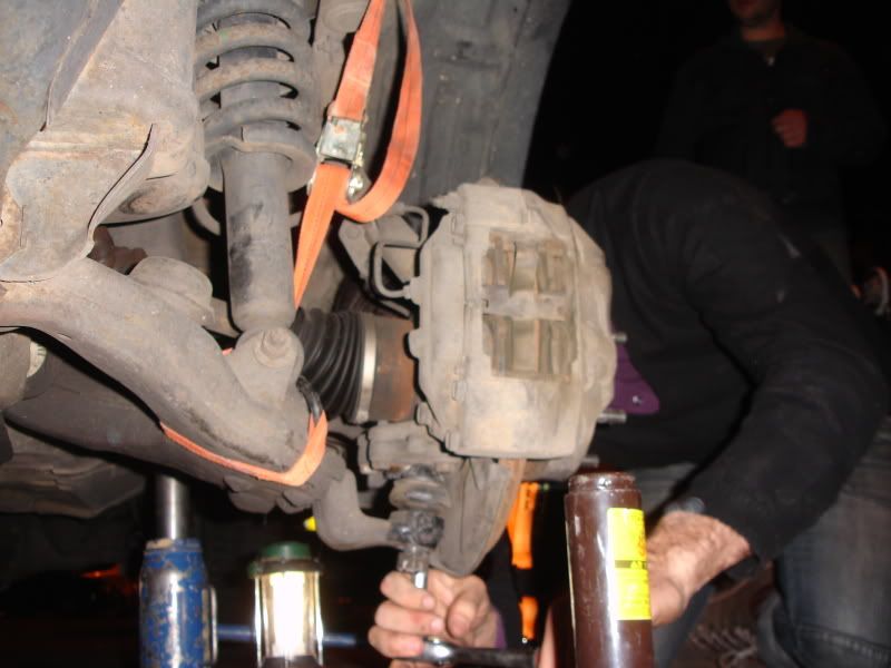

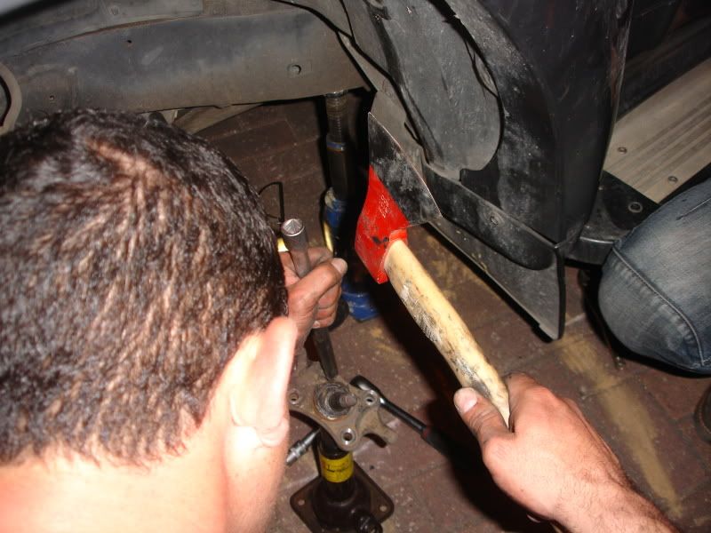

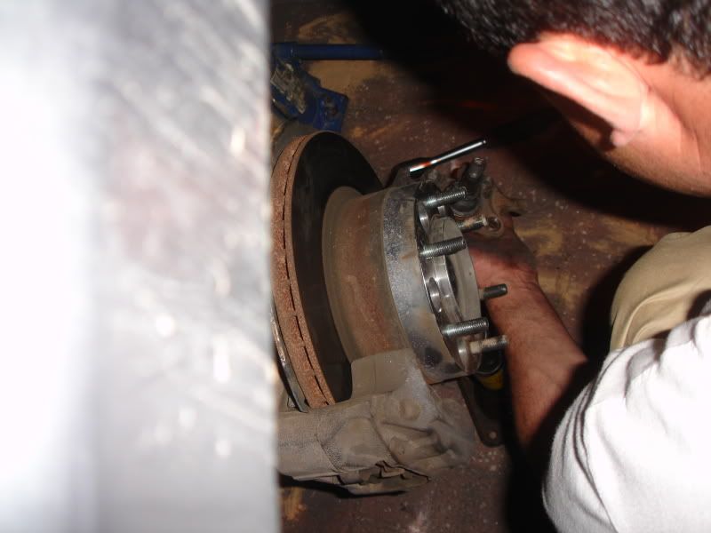

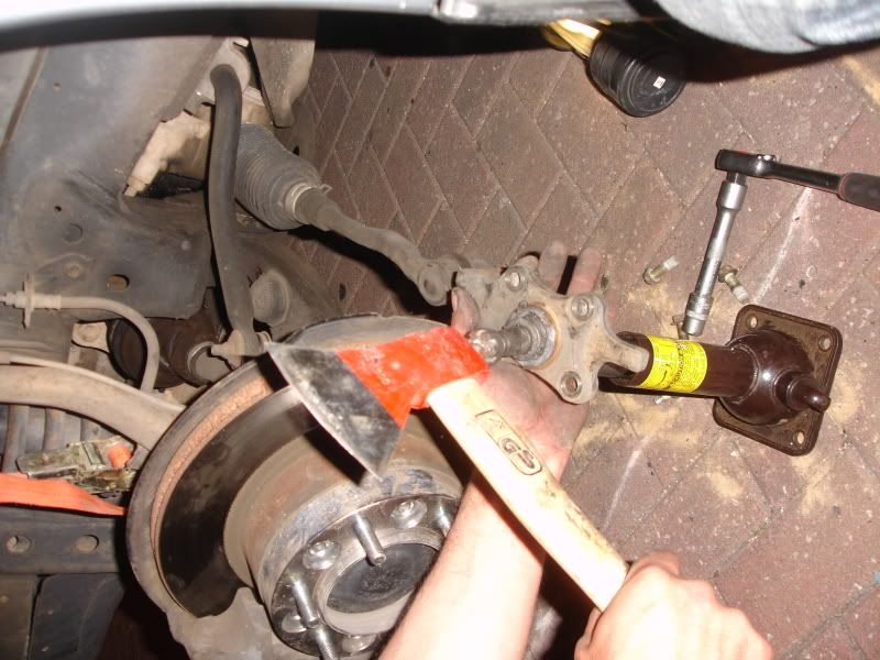

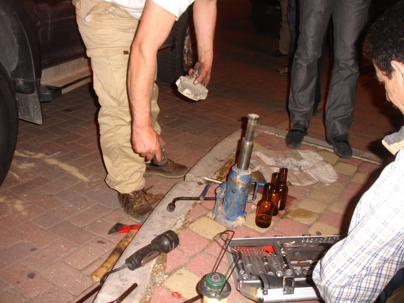

          Encontrei fotos de uma descida de passeio em que vi isso acontecer à minha frente:
          [quote author=ugarras link=topic=31457.msg48746#msg48746 date=1332879457]
          ca vao as cobiçadas...
          um martelo de uma só orelha que desempenhou mto bem o seu trabalho...
          os olheiros [:-[ [:-[
          abraço citador
            Re: Rótulas Inferiores - J9
            Aqui o axf o que tinha a mais no cabelo tem agora na barba
