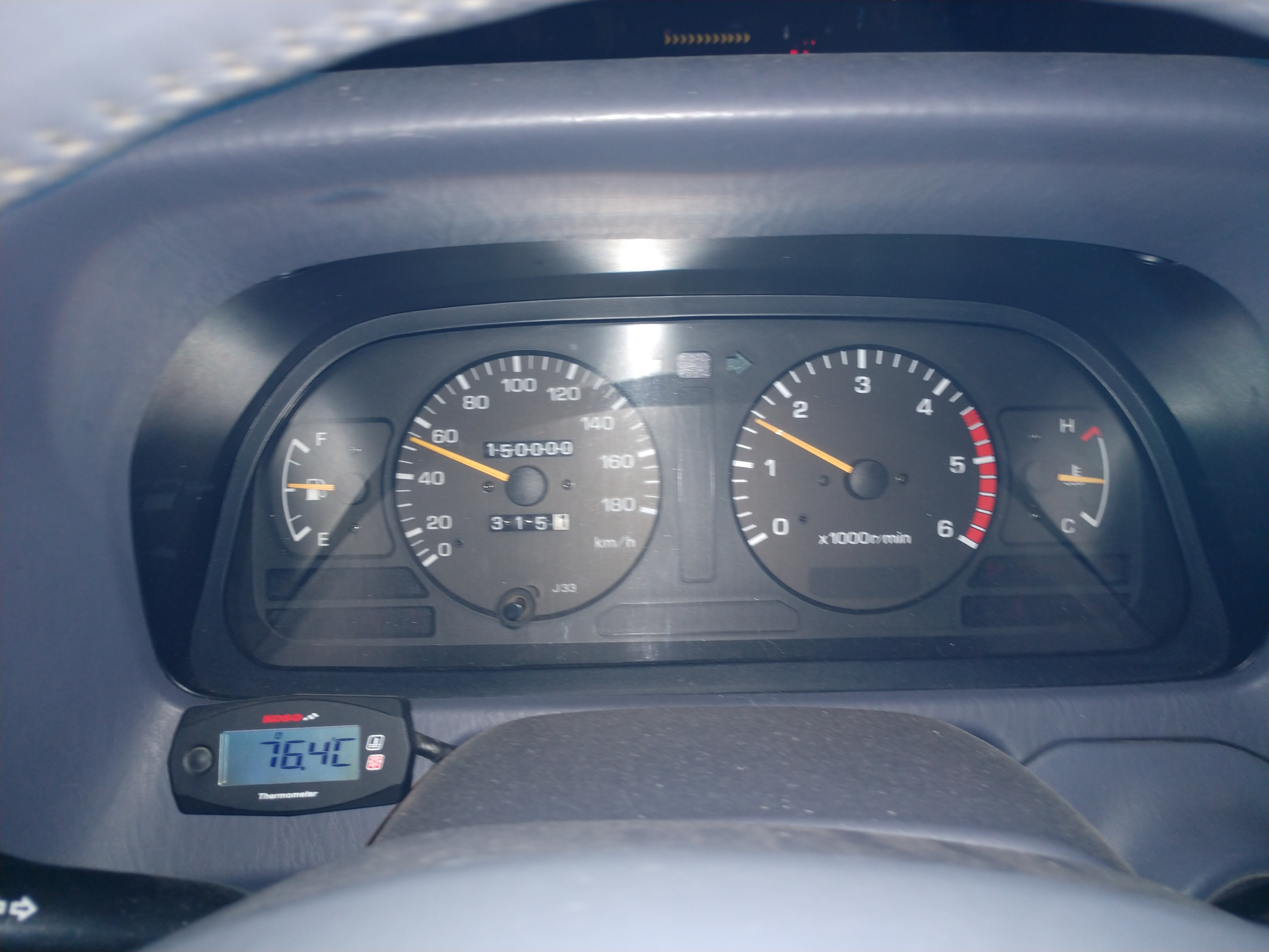

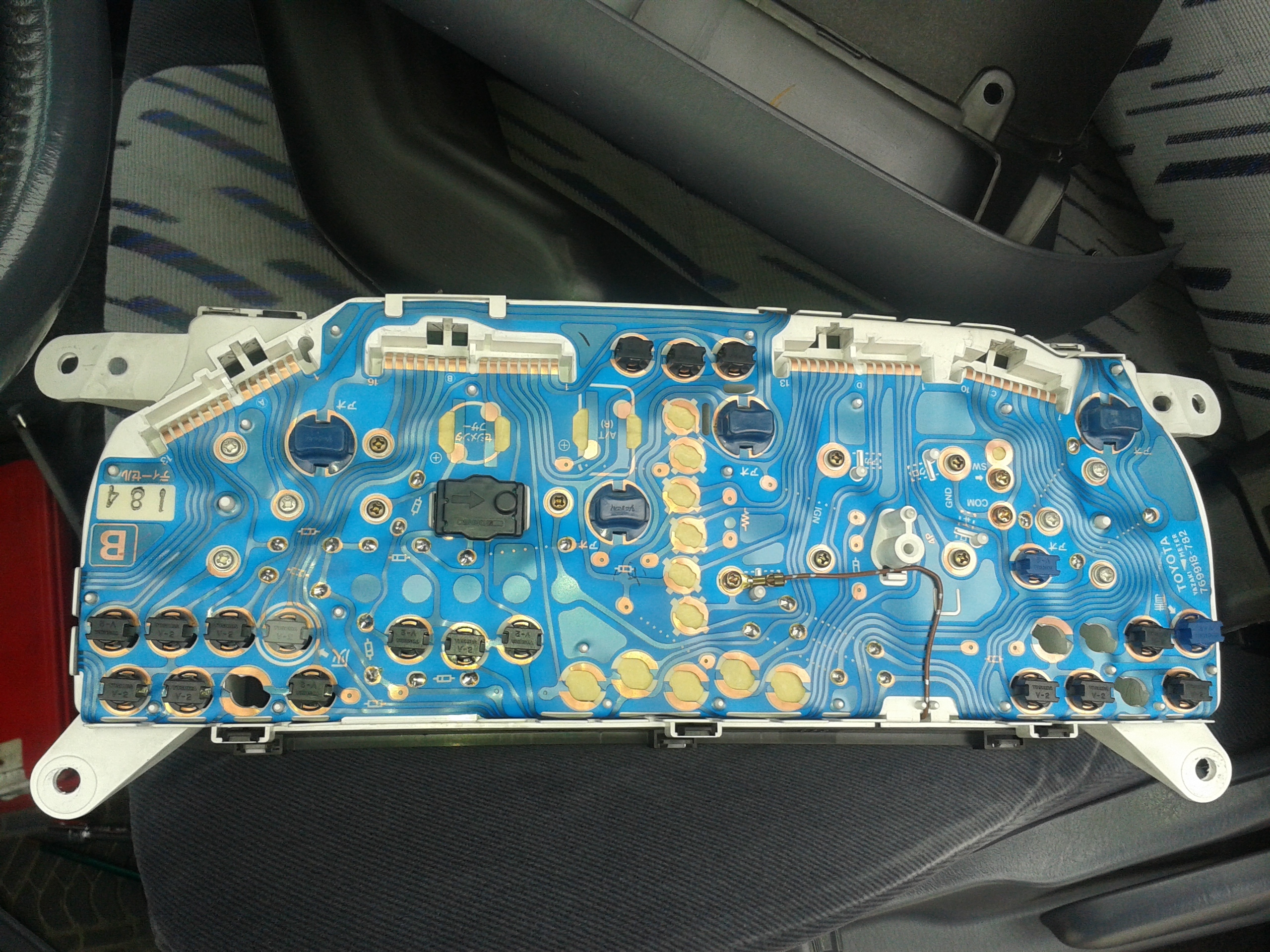

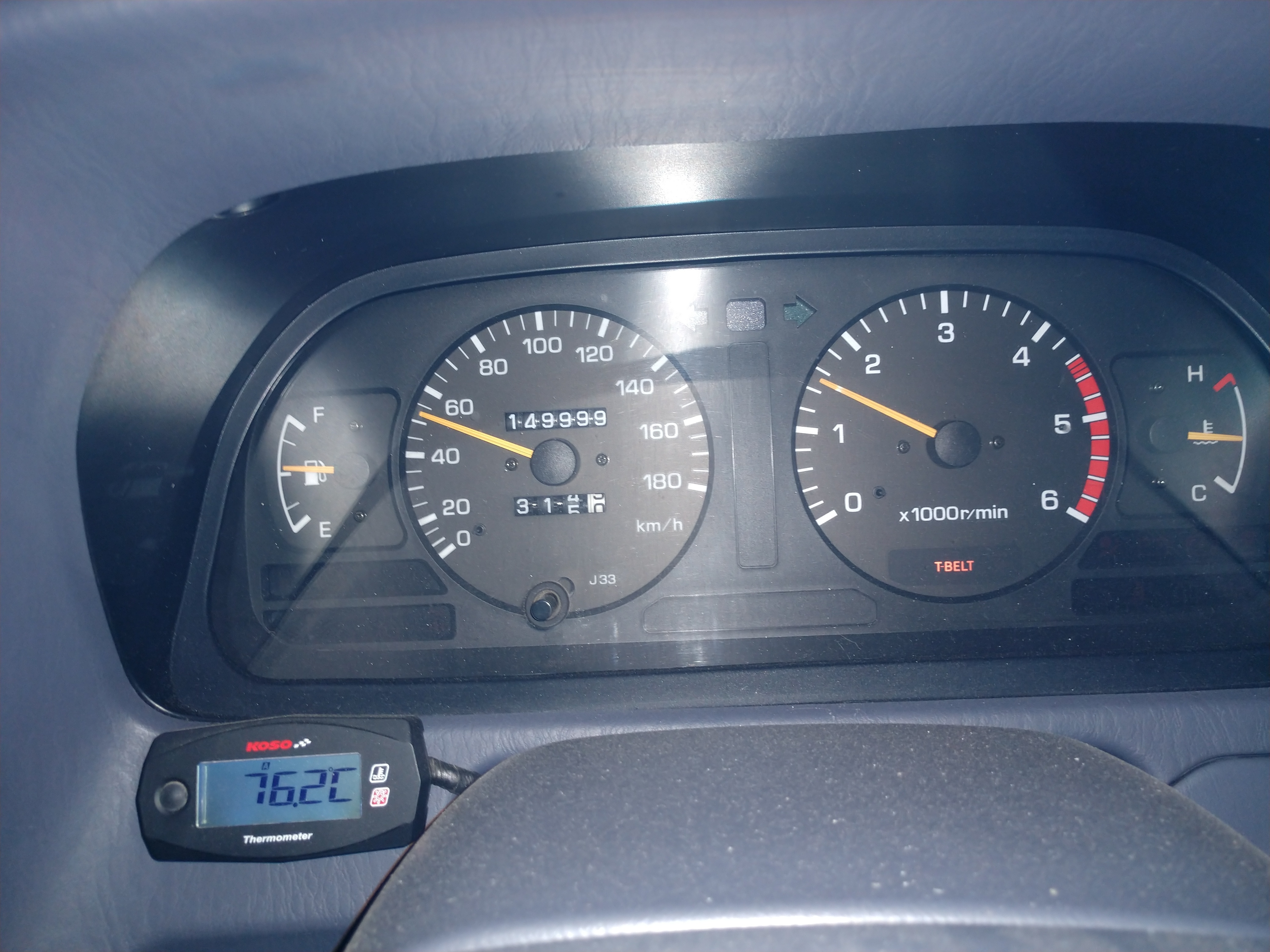

Qdo mudei a distribuição, desmontei o quadrante para reposicionar o parafuso da sinalização T-BELT. Constatei que ainda tinha o selo de origem a cobrir o furo do parafuso. Uma vez que a luz estava apagada significa que o meu já vem de fábrica preparado para mudar a cada 150MKms (ou 8 anos?).
Uma vez que tinha o quadrante desmontado e pouco faltava para os 150MKms, troquei o parafuso de furo na mesma, fazendo assim o reset. Acendeu a luz como esperado, que apagou aos 150MKms.
Aqui verifica-se o selo de fábrica a tapar o furo do parafuso:
Aqui com a T-BELT acesa:
Aqui com a T-BELT apagada:

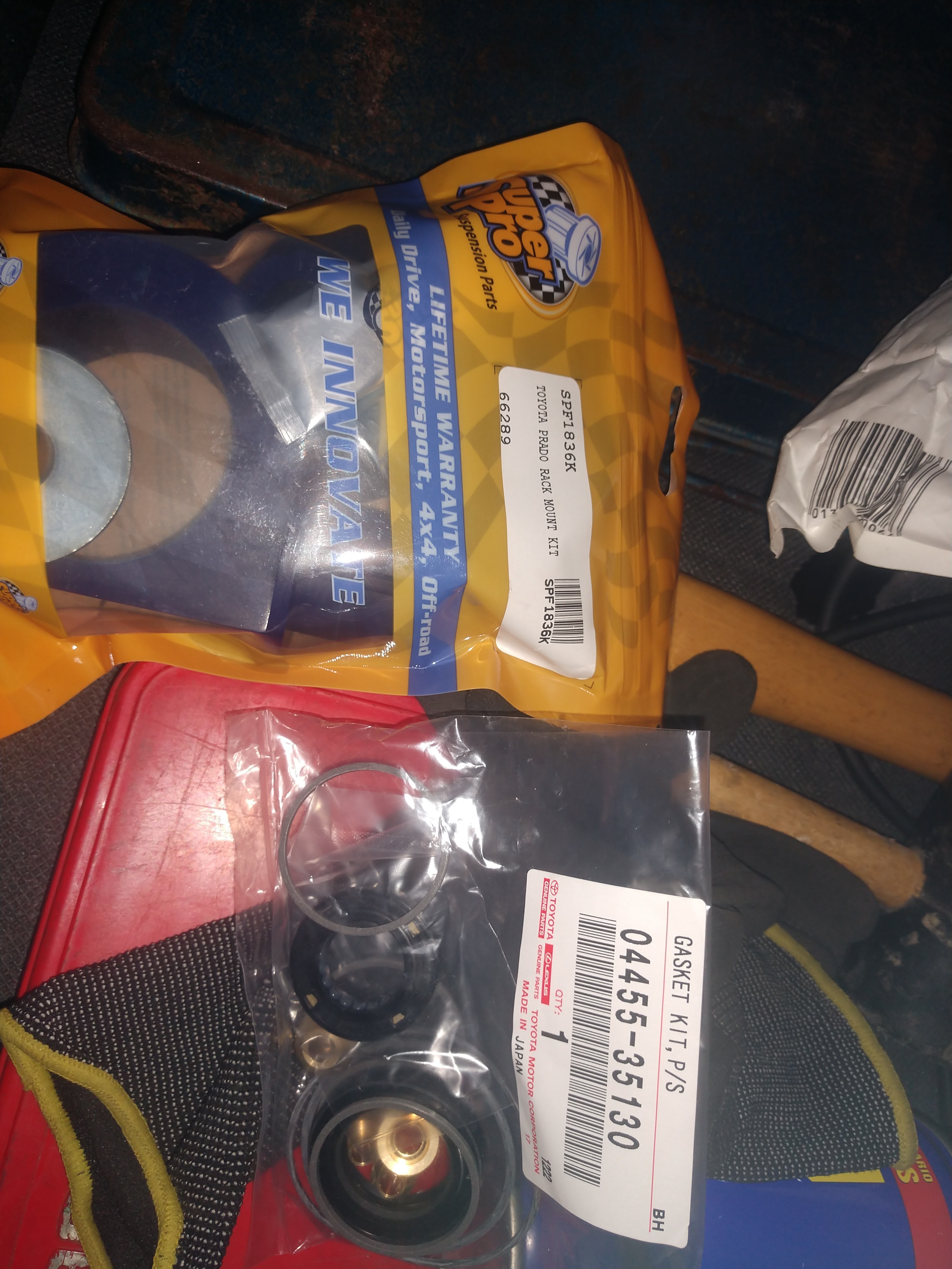

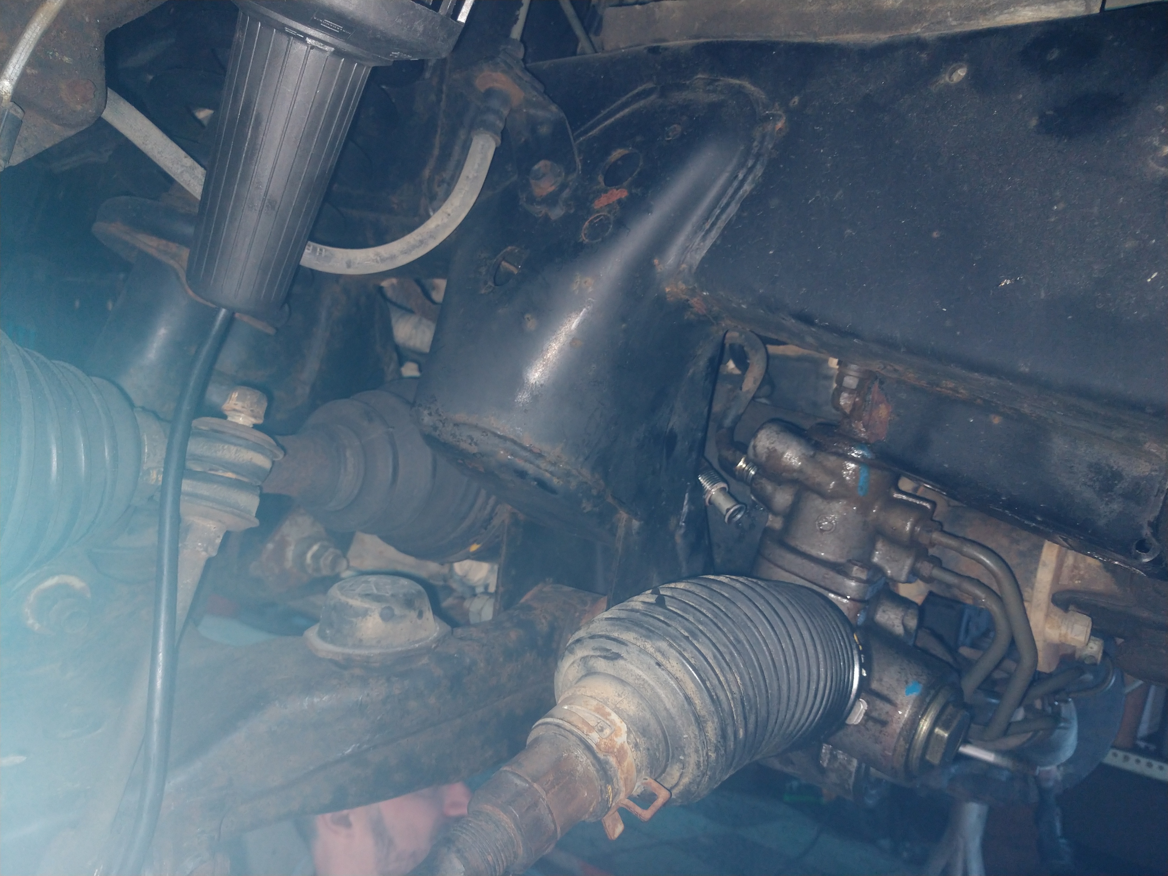

No verão, aproveitei para encomendar os casquilhos para a barra de torção (a bom tempo... os originais já estavam nas couves ) e tbm os da caixa de direção que estavam impecáveis, mas já que é para mexer, melhora-se.
Comprei da super-pro. São caros, mas pareceram-me ser os melhores.
Comprei o kit reparação da caixa de direção, e mãos á obra:
Os créditos vão para:
E pronto, pra este ano a despesa está feita (espero eu...).

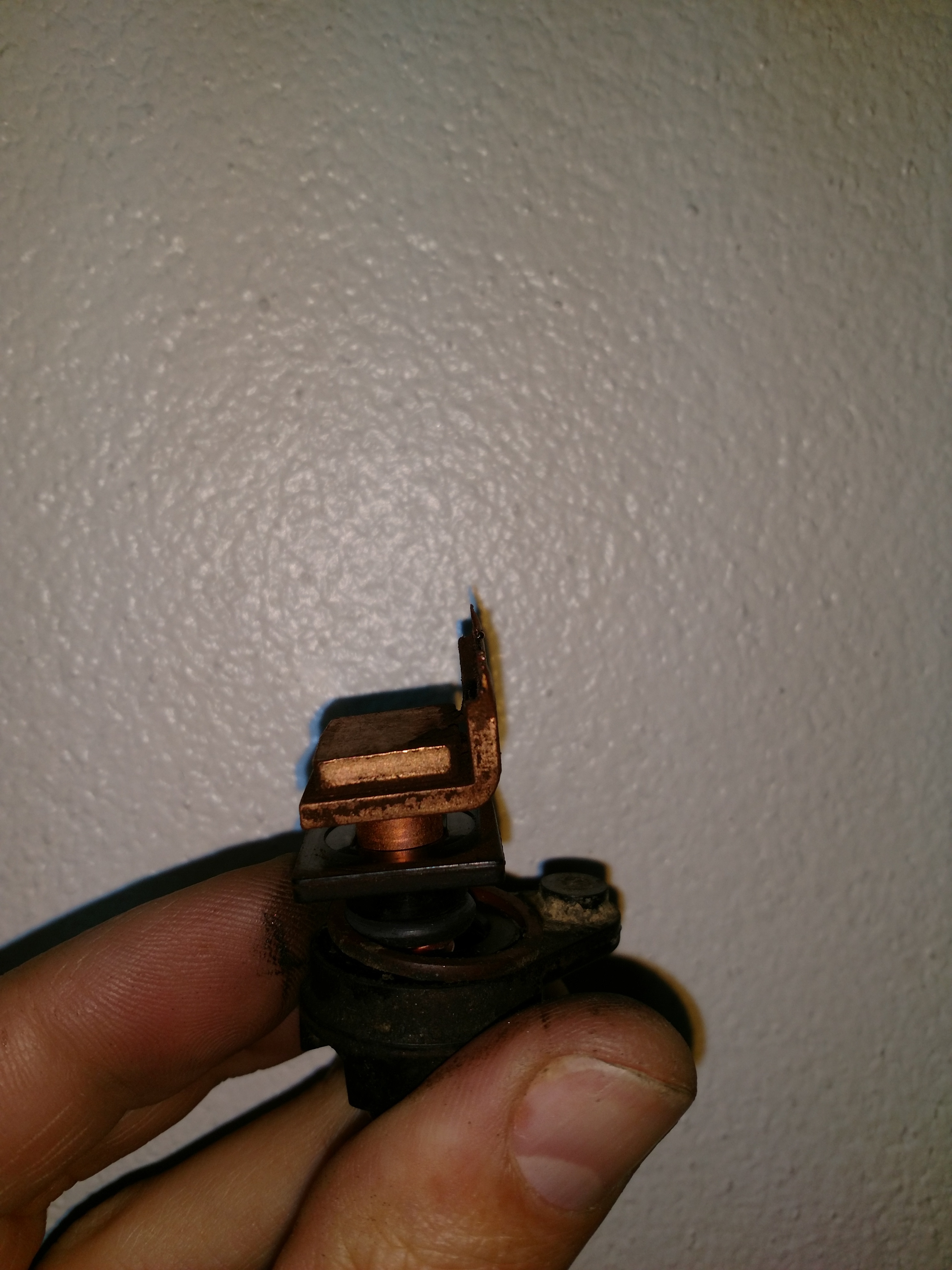

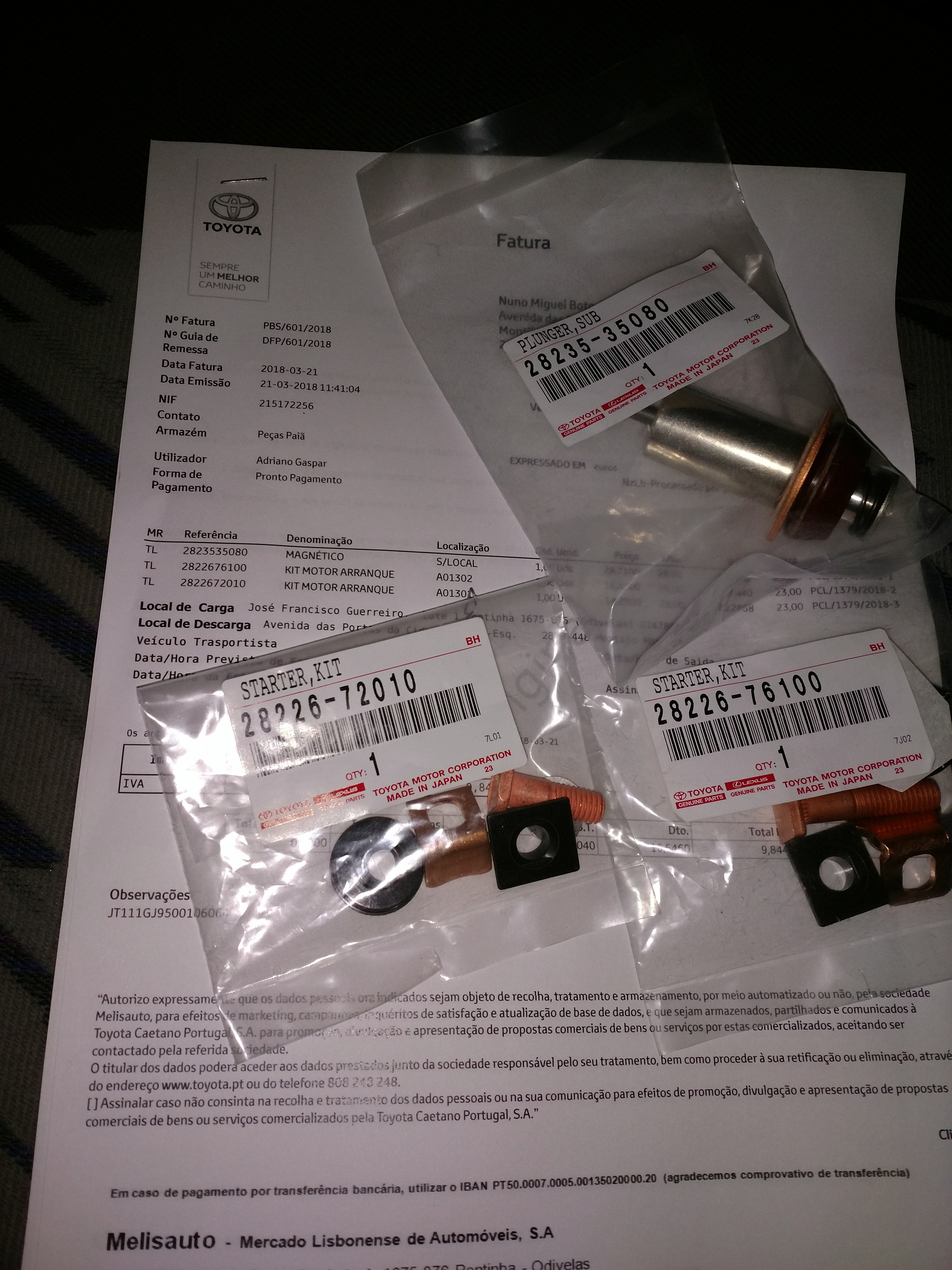

Belo trabalho! Neste momento estou com o mesmo problema dou à chave e faz um Tak...vou ter de lhe fazer o mesmo tratamento....podes darme umas dicas? Resta saber se consigo regressar a casa d toy visto que estou pelos Alpes françaises 0.oPublicado por Passeattas Ver PublicaçãoBoas amigos,

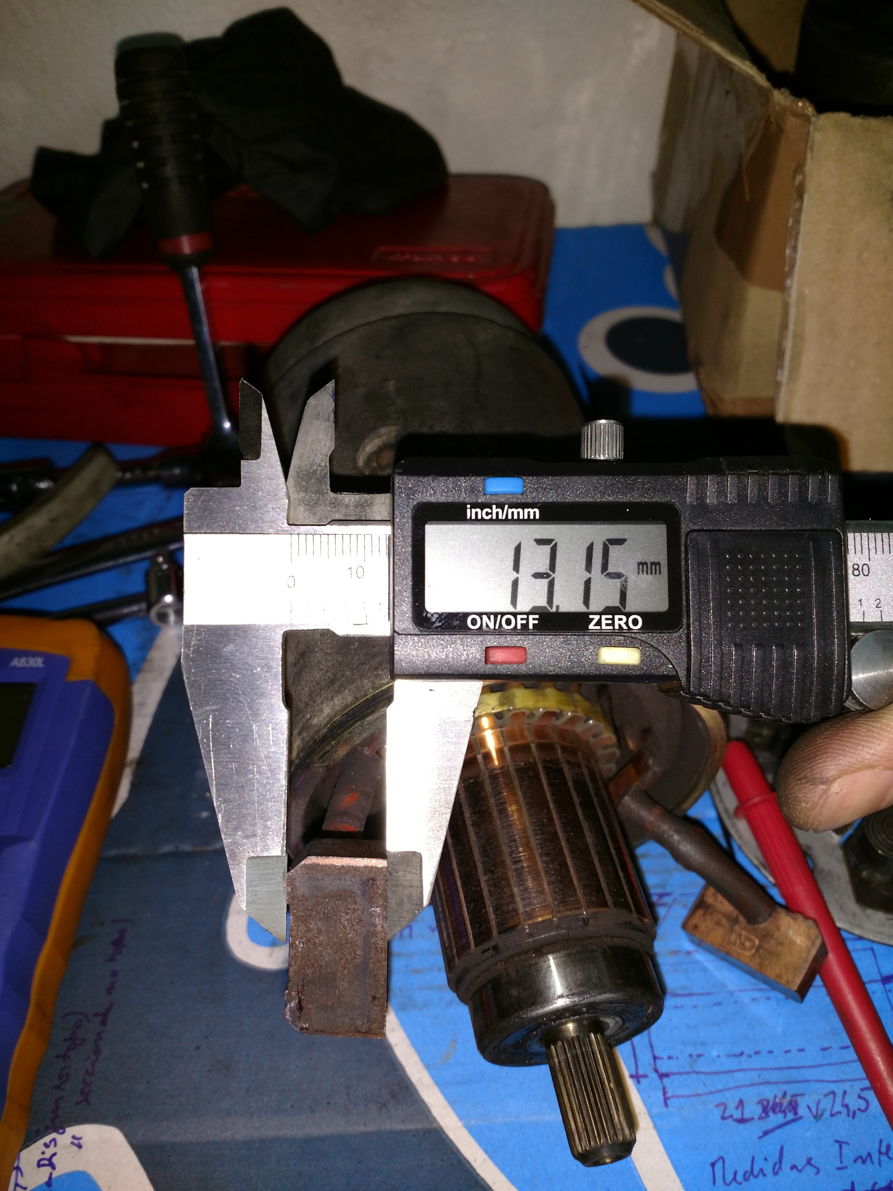

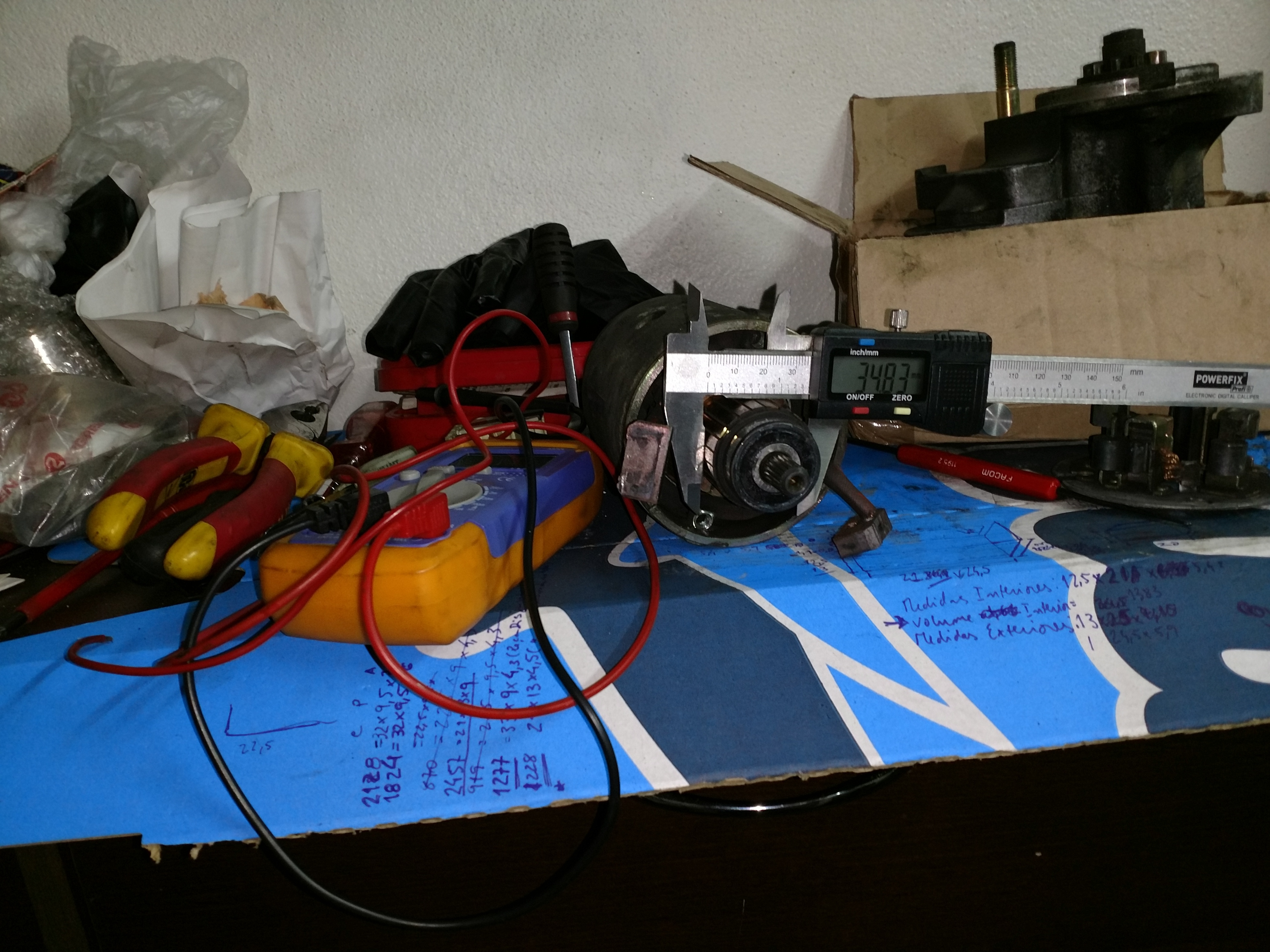

Venho atualizar a última manutenção - Motor de arranque:

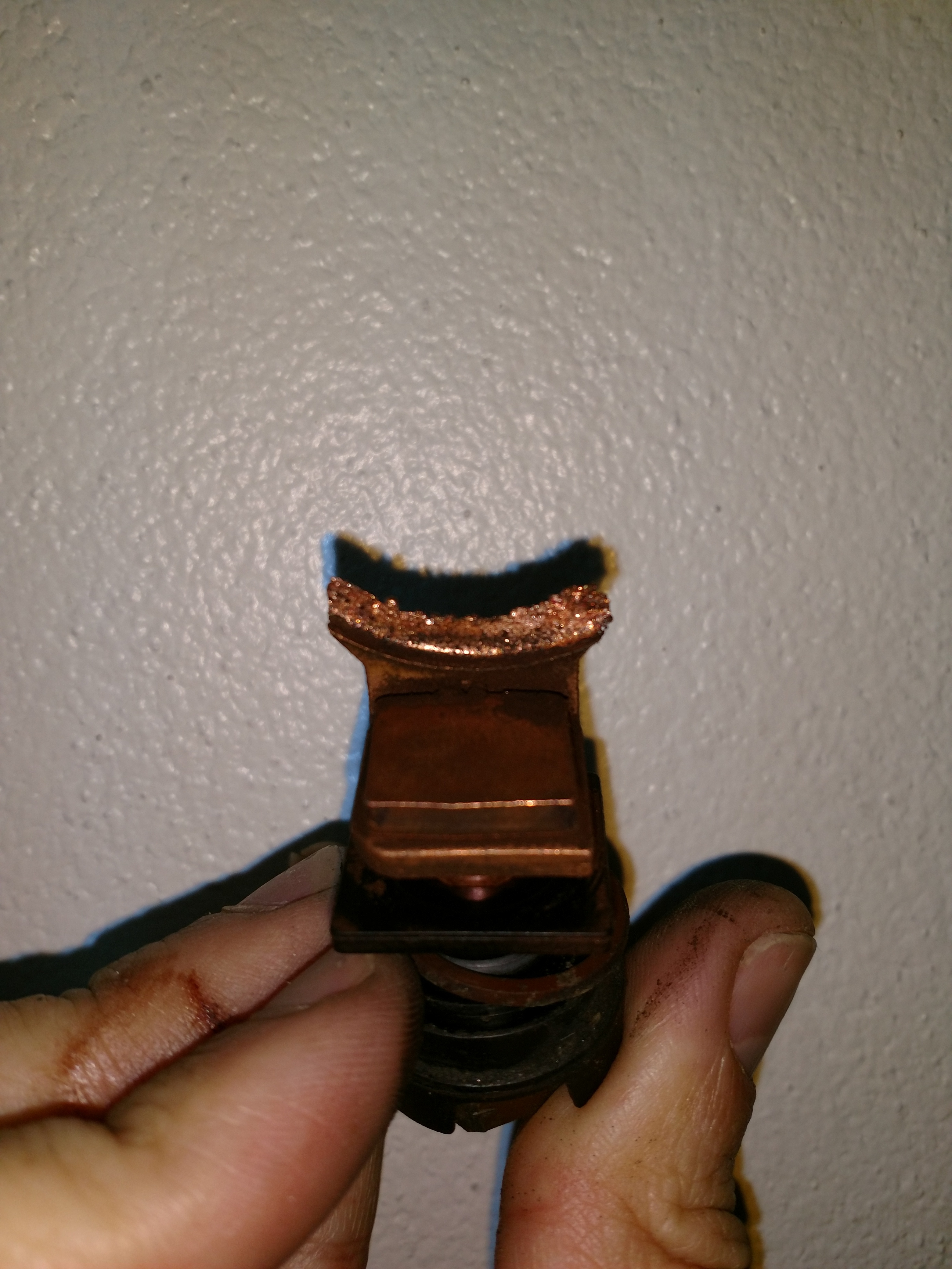

Desde meados do ano passado, que ao dar á chave, fazia "TAK", mas nem sempre o bendix rodava.
A avaria agravou-se ao longo do tempo, até que, numa situação tive de dar á chave umas 10 vezes para pegar. Então, ganhei coragem e pus mãos á obra.
O Kit da despeza (Obrigado CFLC e Melisauto pela parceria que permitiu o belo desconto):
Aqui está o culpado: 2822676100 - STARTER KIT, BATTERY TERMINAL
Já só restava um fiozinho de cobre da espessura de um cabelo (e ainda trabalhava
As verificações "by the book" - Tá quase novo:
Mais verificações "by the book" - Também quase novo:
O mágnético e o outro terminal estavam como novos (troquei tudo, apenas porque sim).
Agradecimentos ao Sr. netcruiser pelos préstimos de documentação.
E prontos, depois da revisão e verificação completa de todo o motor de arranque, penso que até á próxima intervenção, vai durar ainda mais do que até aqui.
Suponho que o desgaste prematuro (145MKms) tenha ocorrido por o anterior dono ter andado a poupar em baterias
Abraço como novo
