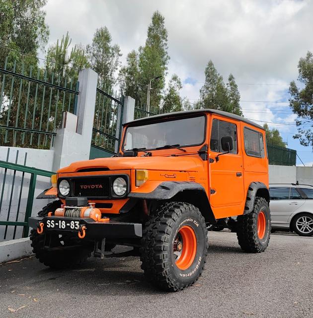

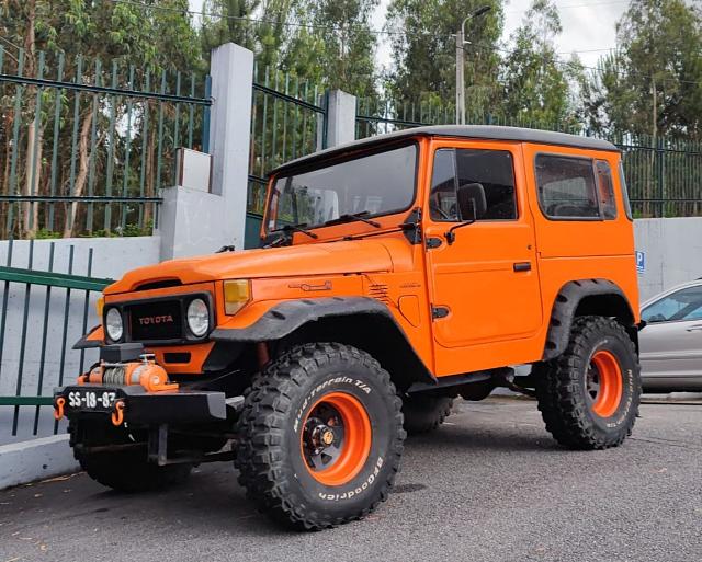

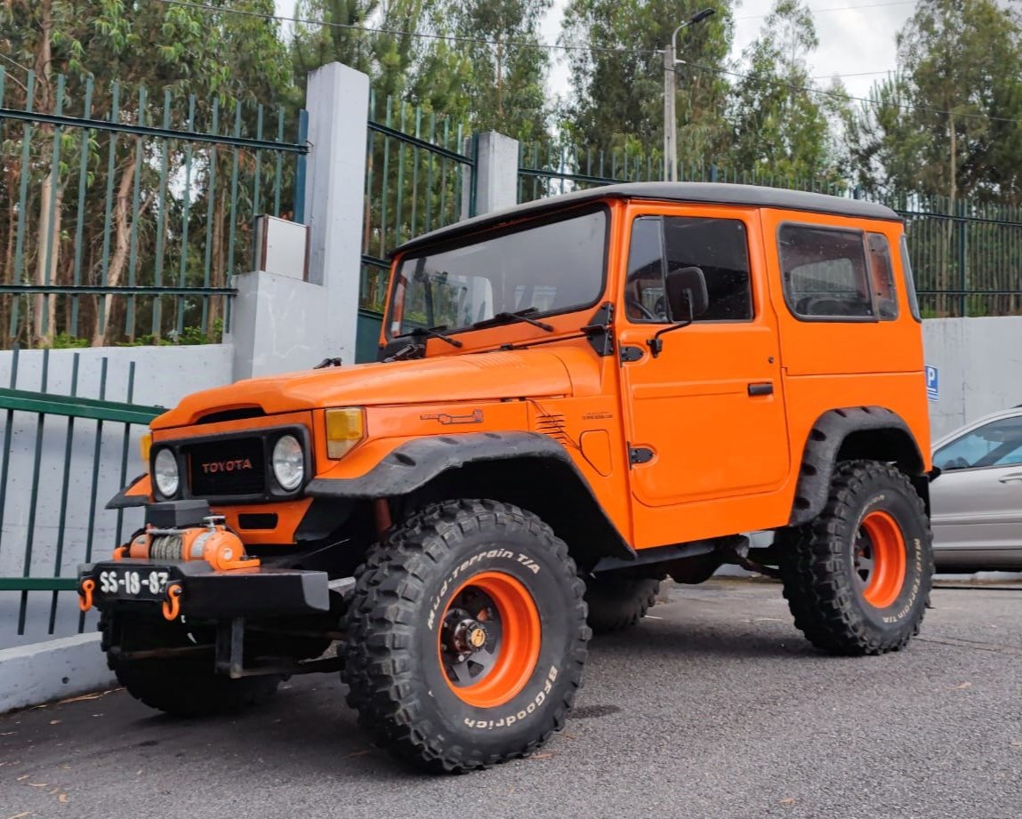

                Cá está a Máquina
Nome:	IMG_20241206_014226.jpg
Visto:	218
Tamanho	126,0 KB
Nome:	IMG_20241206_014206.jpg
Visto:	89
Tamanho	222,8 KB
Nome:	IMG_20241206_014141.jpg
Visto:	104
Tamanho	378,9 KB

                    Entretanto já passaram alguns aninhos e já muita coisa foi alterada mas vou entretanto puxar a cassete atrás e colocar mais fotos!
                    Quanto ao quadrante não há motivo nenhum aparente mas sim mais bonito com mais informação e também ou principalmente o conta rotações! Luz de carga da Bateria, carga da bateria em volts e luz de informação da tracção 4wd!
                      #40
                      Como disse anteriormente é o sonho e o projeto de uma vida que me fez aprender muita coisa admirar o carro ainda mais e colocar a meu gosto ou vá moderno dentro do antigo ou seja tornar lo mais prático versátil e poder dar lhe mais uso e conforto dentro das possibilidades, pois também a Família cresceu mas a malta mais pequena adora passear com o jipe do pai! Fazer Picnic no jipe do pai é uma Alegria haja gasóleo
