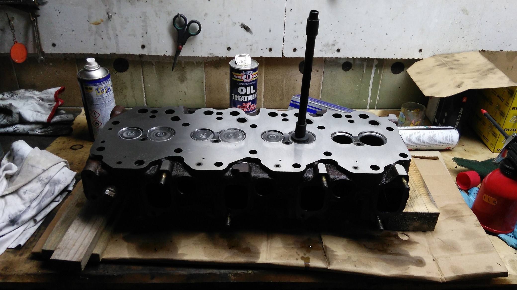

      Enquanto o bloco e a cabeça não chegam... Clica para uma versão maior

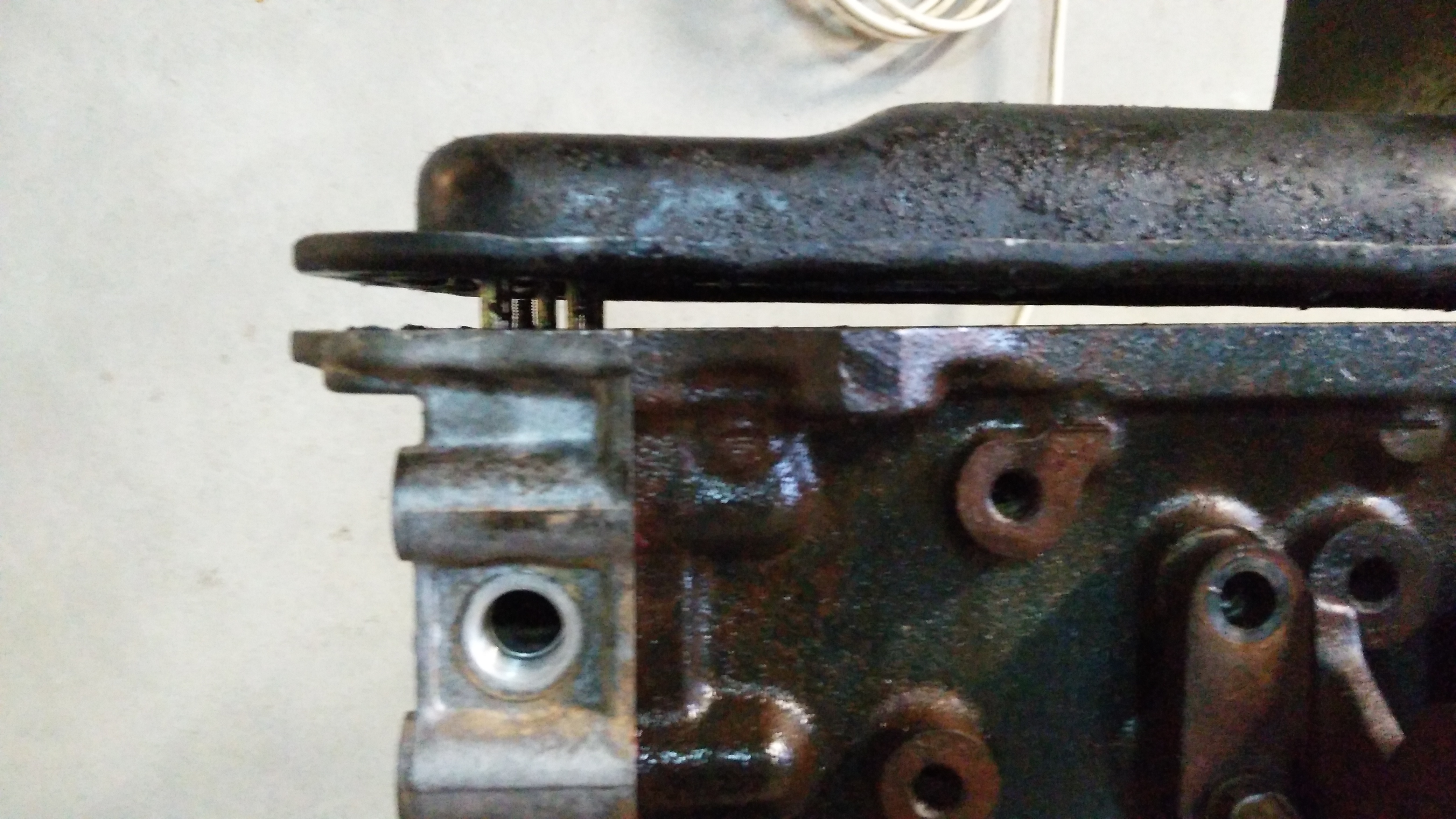

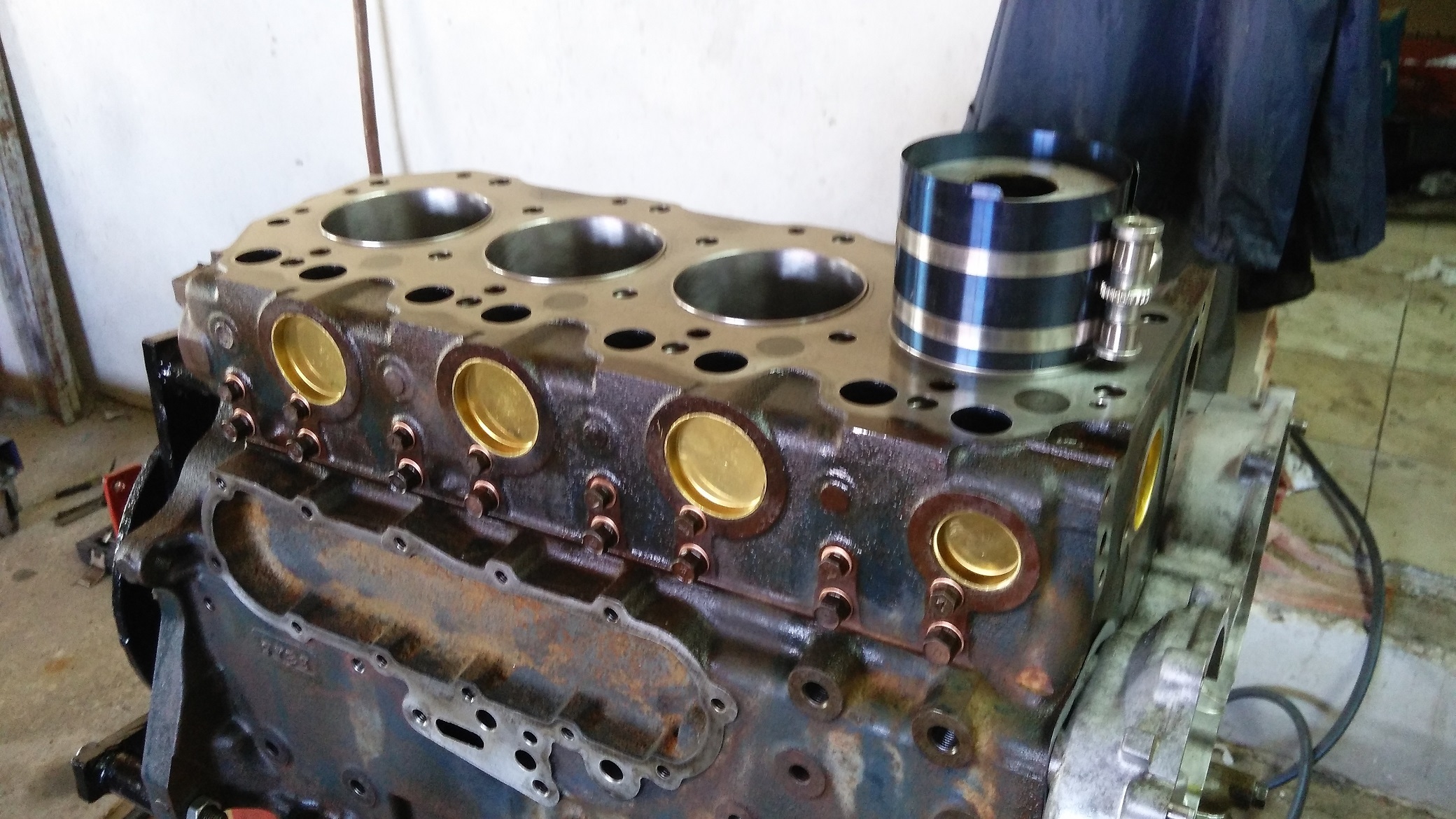

        O carter do B não serve no 11B ao contrário do que pensava.
        A parte da furação altera-se com facilidade mas o carter do B é mais baixo o que parece interferir no aperto do chupador de oleo ao bloco (ainda não ensaiei a 100%) como podem ver na foto.
Nome:	IMG_20160507_190212.jpg
Visto:	58
Tamanho	2,14 MB
        Monta-se o original do 11B ou realmente da problemas devido à falta da divisão dentro do carter?
        Cumprimentos

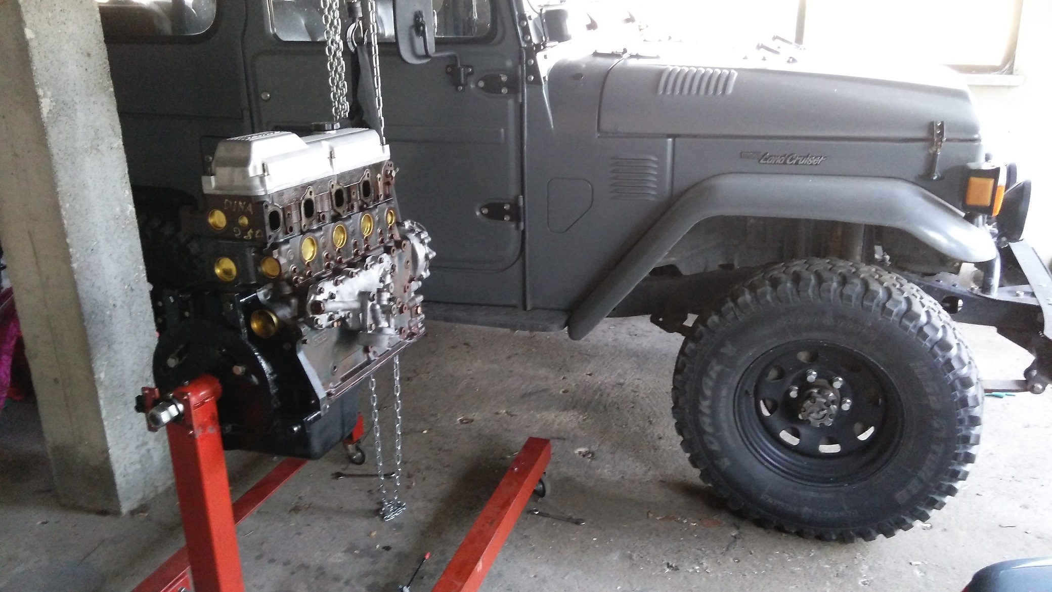

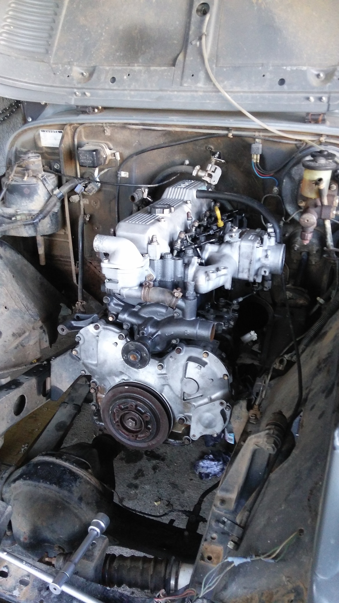

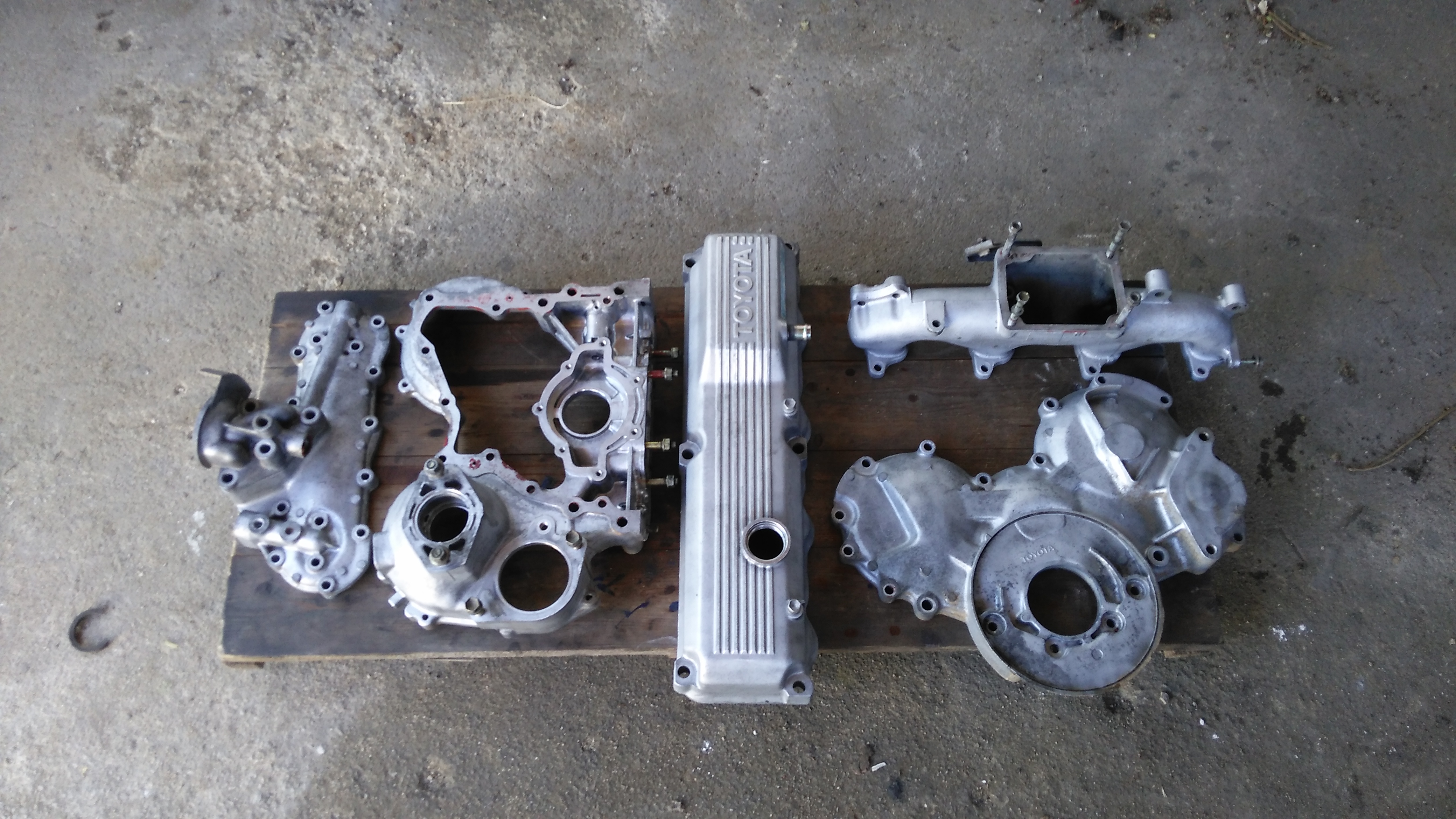

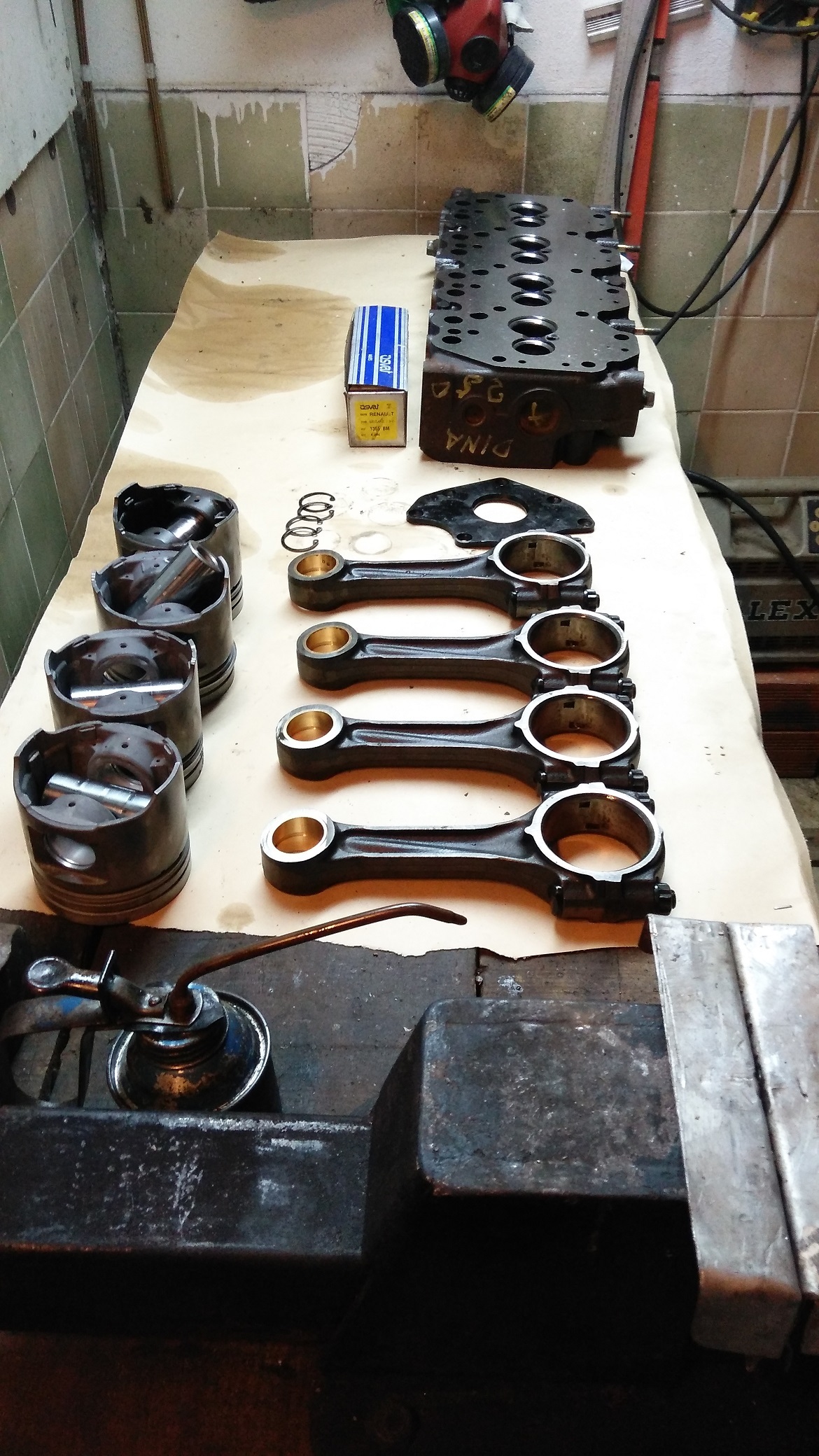

          O motor já está no sítio, falta apenas a bomba de vácuo e o alternador.

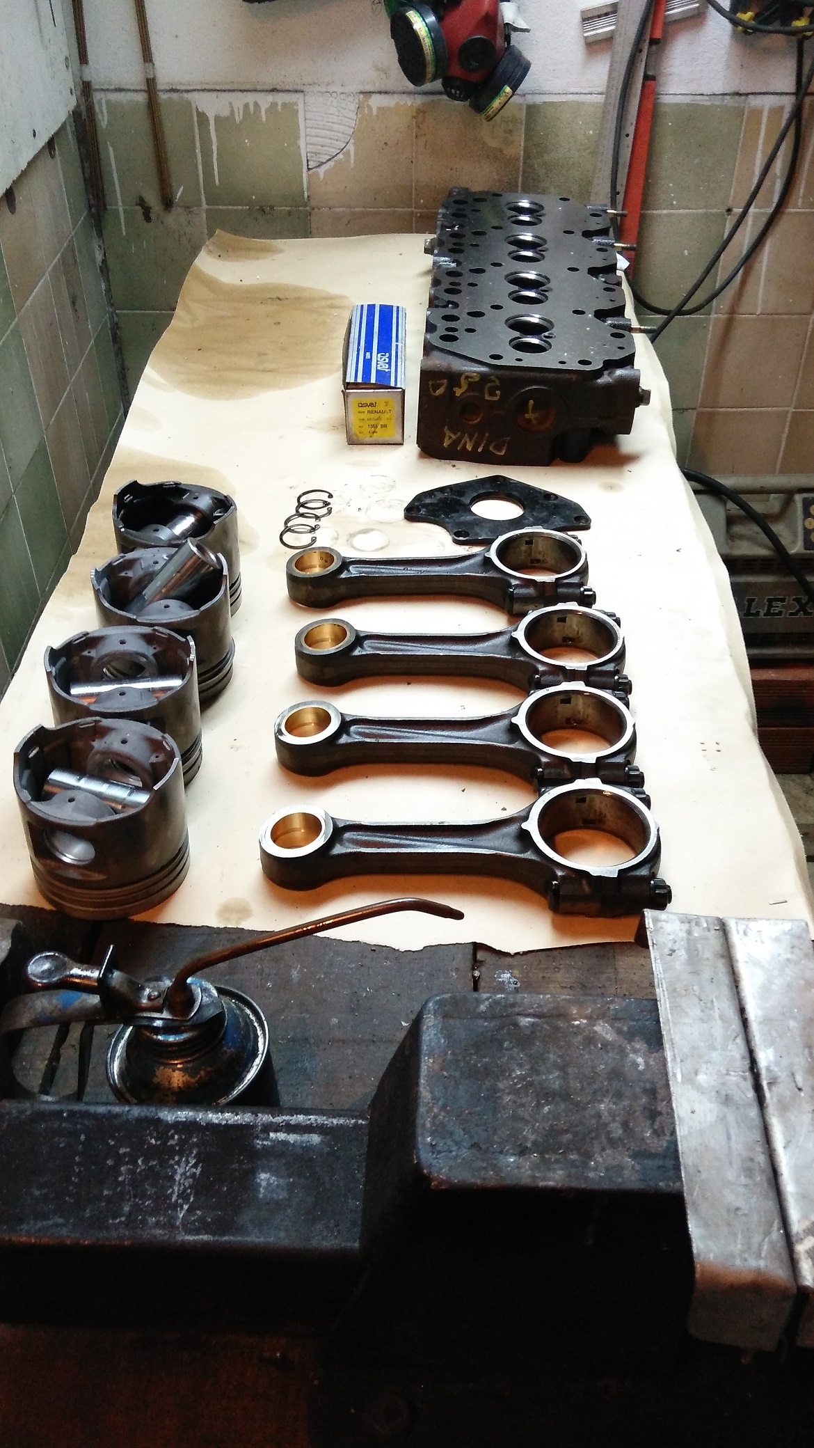

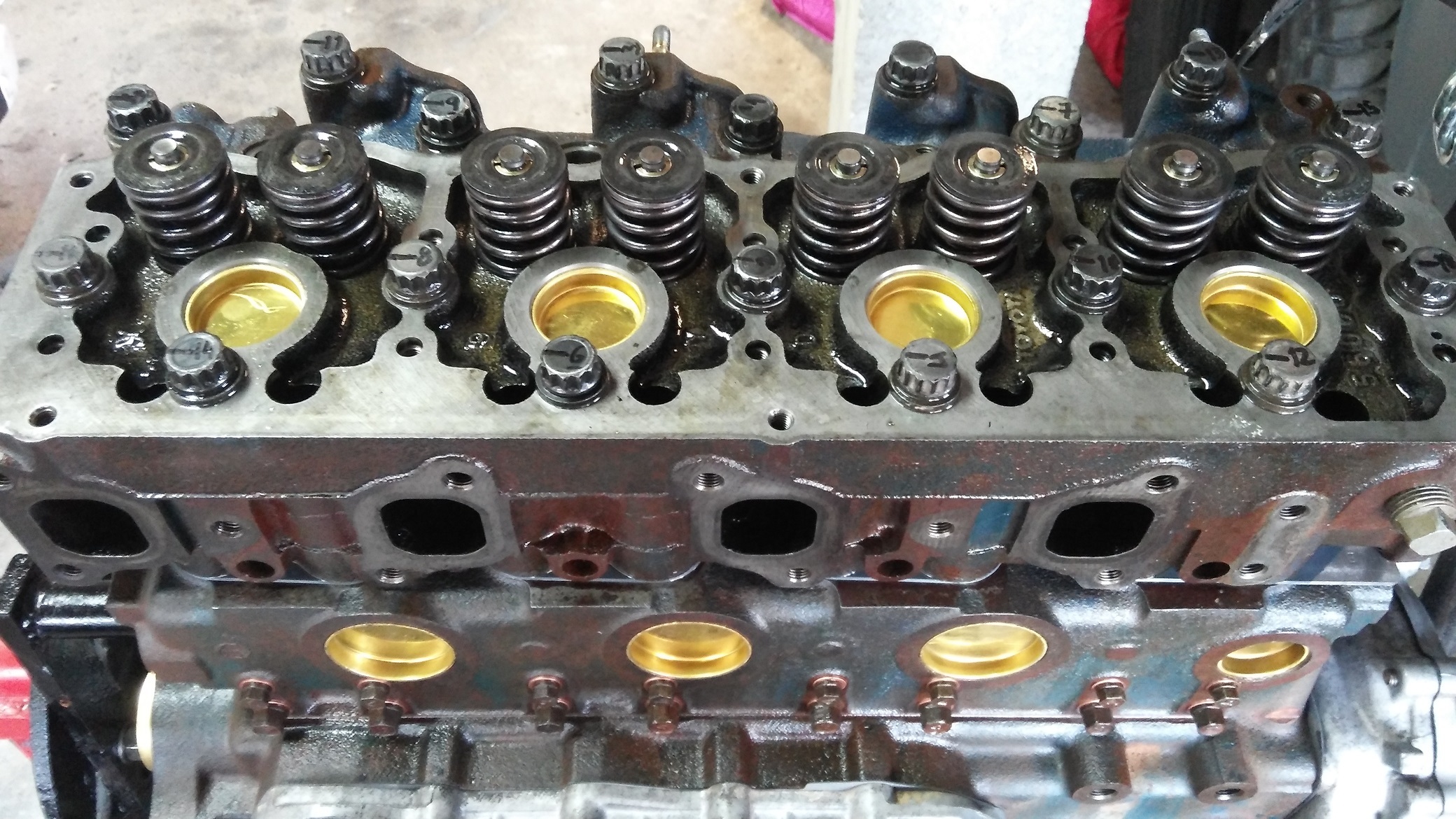

          Aqui ficam algumas fotos do processo de reparação
Nome:	fotos.jpg
Tamanho	735,5 KB
ID:	355258Clica para uma versão maior
