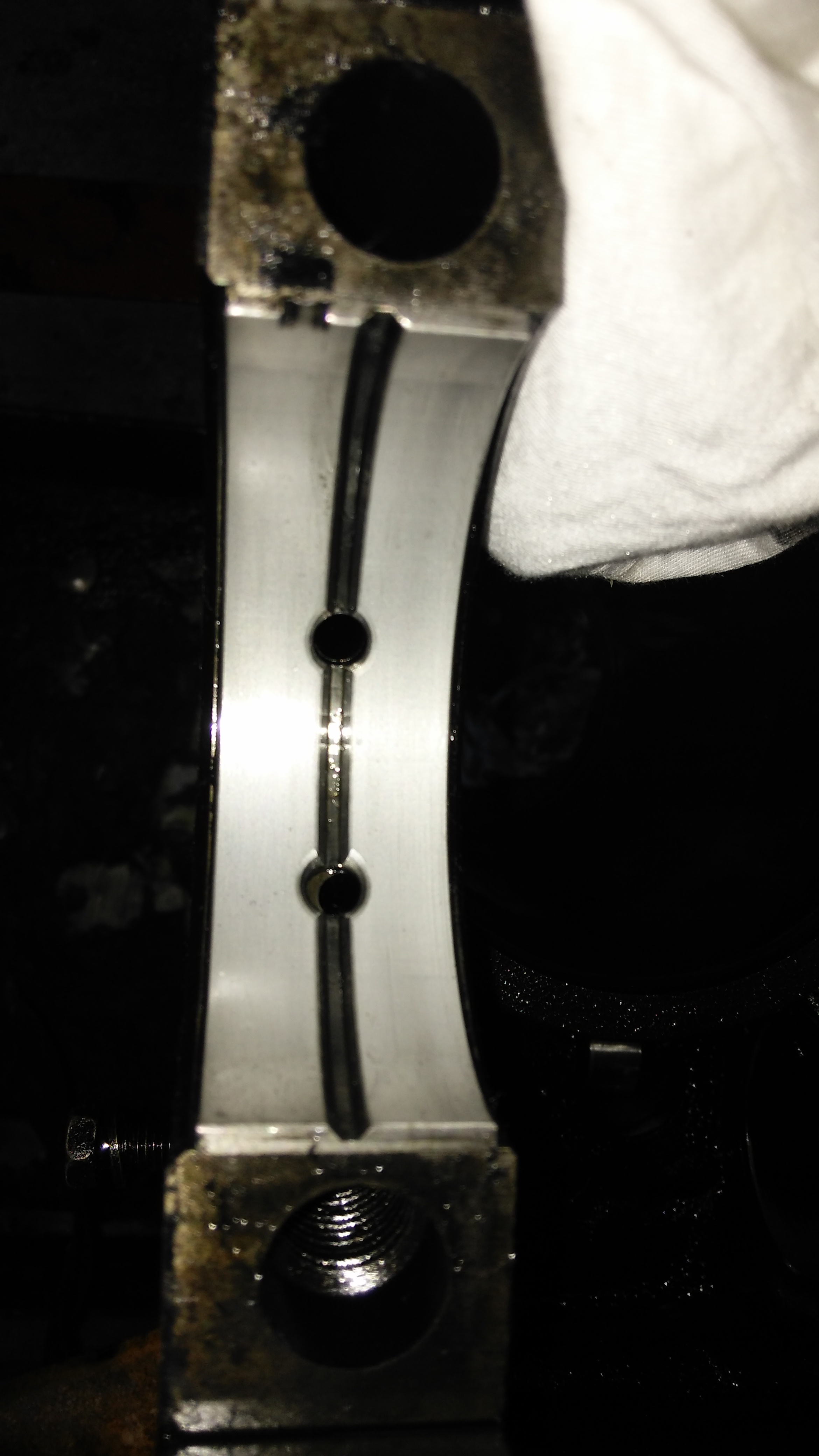

Os moentes da cambota e bielas têm bastante bom aspecto.

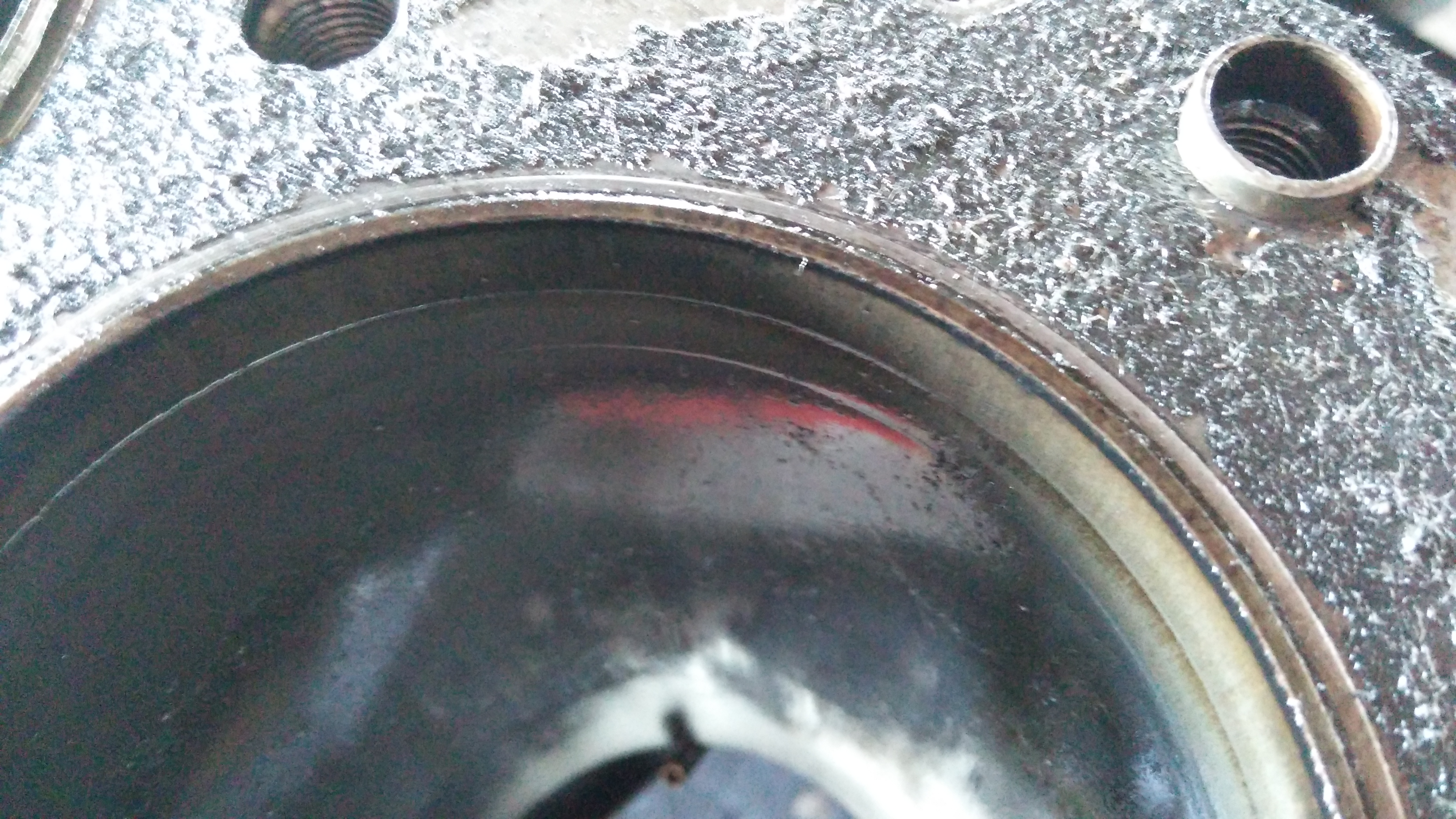

Os segmentos estavam todos mamados
Arranjei um alizómetro emprestado e medi as camisas e pistons, na zona do calo já estão muito fora de especificação, parece que tenho de mandar encamisar.

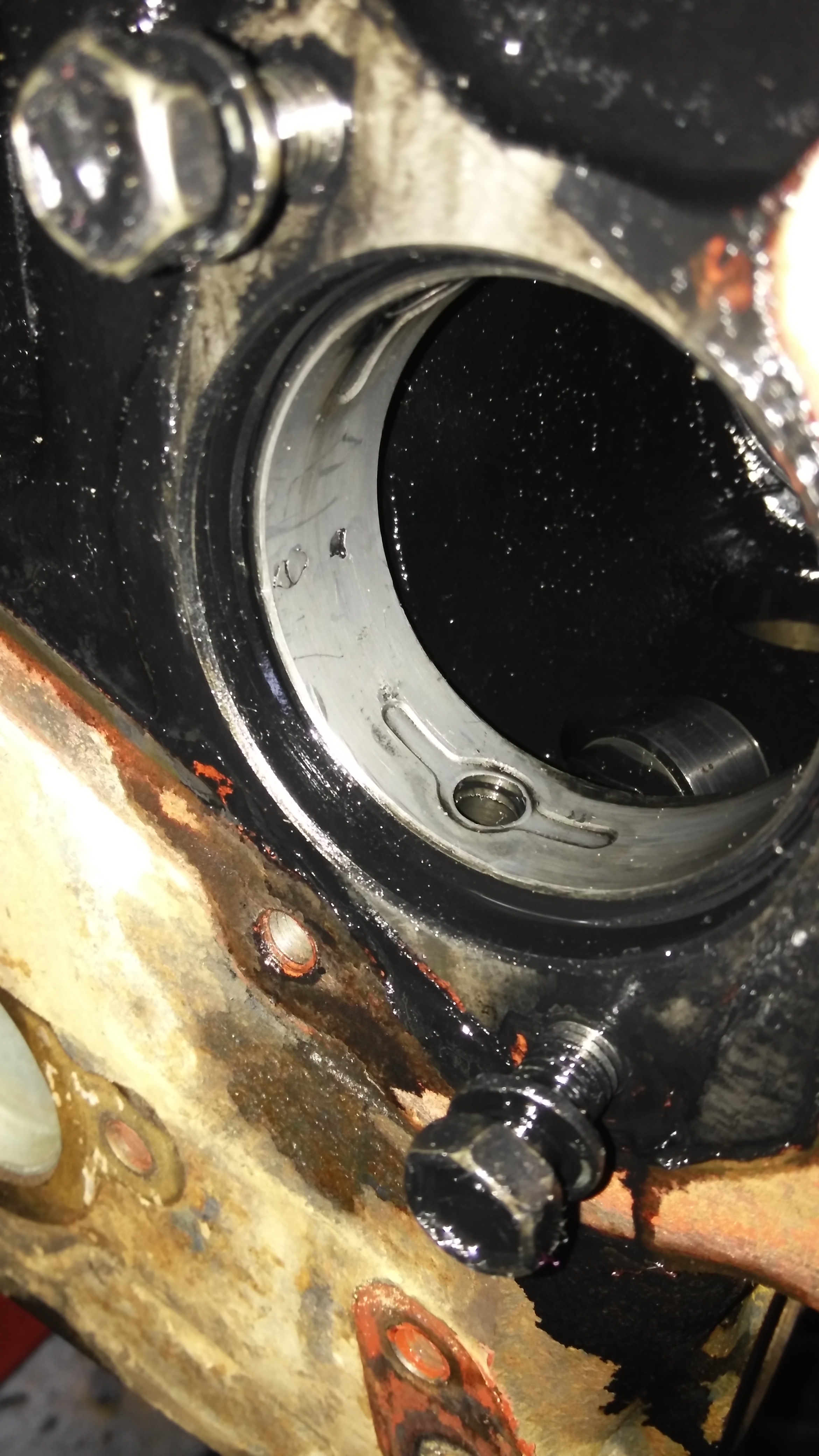

Está também um casquilho da came em mau estado, assim como um casquilho dum piston.

Casquilho da árvore de cames defeituoso?
Moente da cambota
