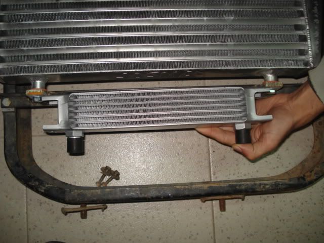

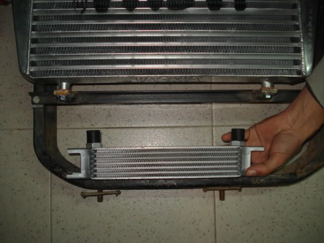

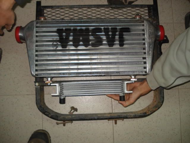

            Boas pessoal,
            preciso de umas opinões para fundamentar uma possível decisão.
            O novo radiador de óleo, vai ficar colocado na frente do radiador de origem, por baixo do IC. A questão é que tenho de contar com as curvas das tubagens e estou com o dilema se deixo as bocas do radiador para cima ou para baixo.
            Aqui o radiador estará sempre cheio o que me permitirá ter sempre o nível de óleo certo.
            Neste caso o óleo escorrerá para o carter e terei de meter sempre a litragem do radiador acima do nível indicado na vareta. ... e sim, axf, já verifiquei e o radiador do óleo fica acima da linha de ligação das tubagens ao bloco.
            Opiniões? Meto para cima ou para baixo as bocas de entrada e saída do radiador de óleo?
            abraço na dúvida
              eu culocava virado para baicho assim as imporezas não ficam dentro do radiador
                Pois,
                é que com as bocas viradas para baixo a montagem é joinha! [] [] É só aproveitar a travessa (cantoneira) de suporte inferior do IC.
                Vamos lá ver se alguém dá mais opiniões. []
                abraço agradecido
                  Pedro, é pacífico... monta como te der mais jeito! Nos Porche's, Subaru's, etc., o nível do óleo tem de ser visto depois de pôr o motor a trabalhar, para encher os radiadores, etc... Se tirares a vareta de manhã o nível fica muito acima do máximo. Passas a fazer assim no Ovelha...
