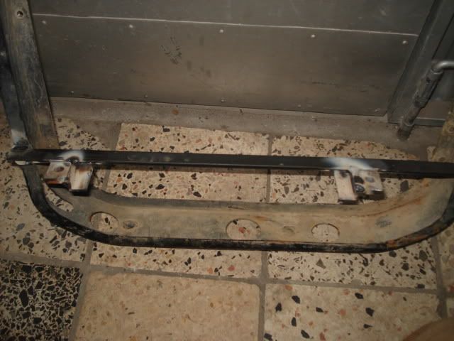

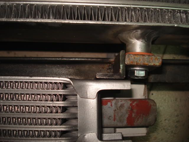

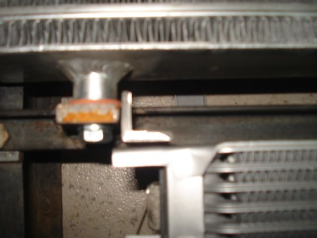

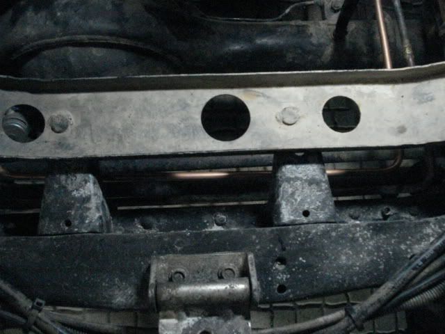

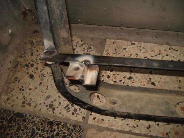

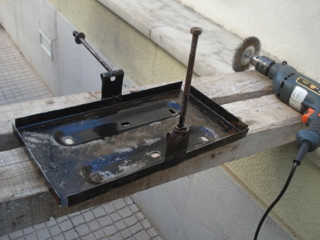

      Esta tarde foi de preparação prás "penturas"!

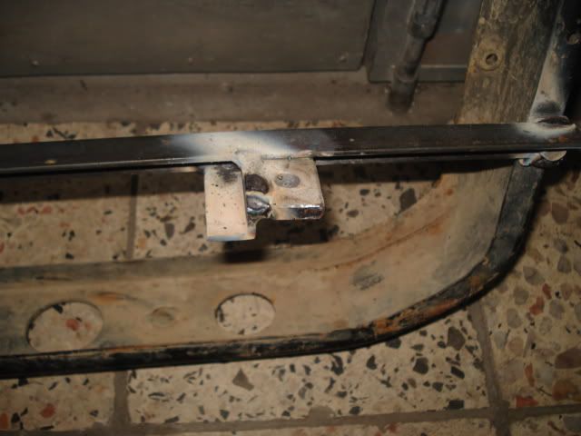

      E já cortei os apoios para o radiador das "batatas fritas" [smile rir-se] Sempre fica com as bocas para abixo. Simplifica a montagem e são menos uns gramas de peso. []
      Daqui a nada vou á loja do "Mestre André" para se soldarem os apoios com a sua nova mega maquina de "colar ferro". [] [] [smile rir-se] [smile rir-se]

            Já cheguei da loja do "Mestre André" e já tenho aquilo soldado. []
            A máquina que deram ao andry é mesmo excelente! Já agora, axf, o teu trambolho levei-o para casa do andry pois estava aqui a ocupar espaço! [smile rir-se] [smile rir-se]

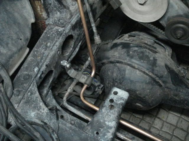

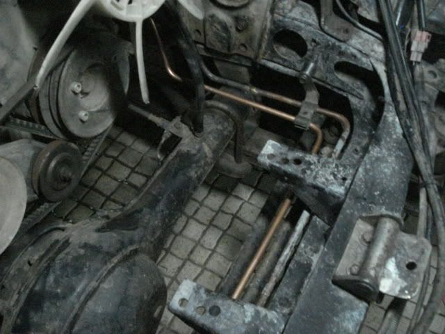

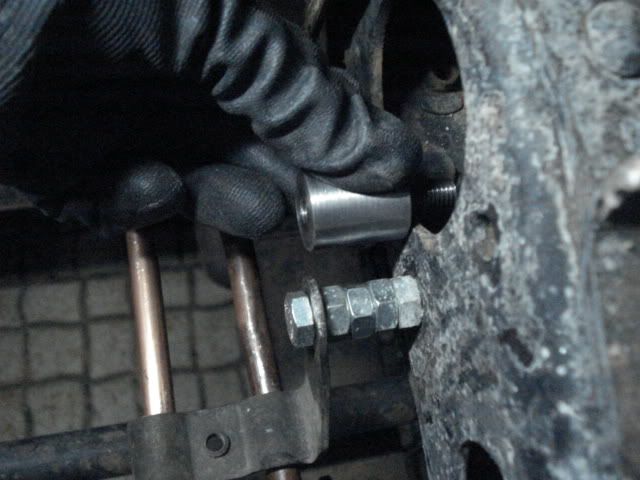

                      Esta noite recebi a visita de dois personagens! Jverissimo e axf vieram com a botelha na algibeira e depois fomos tratar dos canos:
                      Nectar:
                      Vamos ao trabalho desenvolvido.

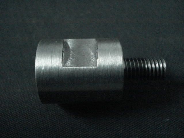

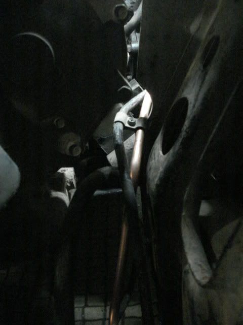

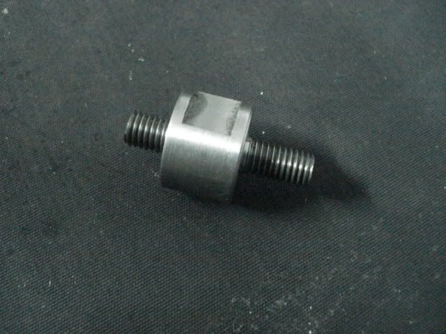

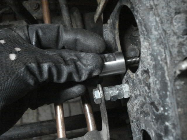

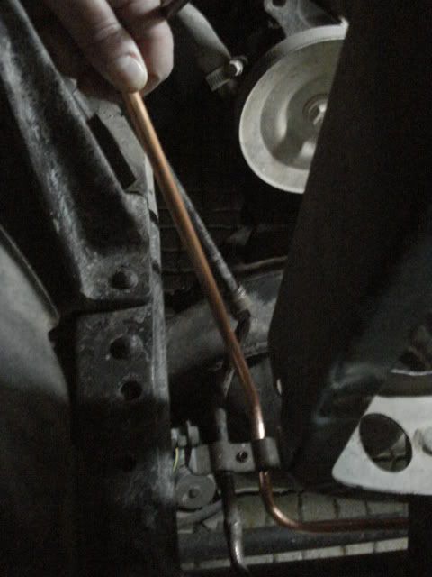

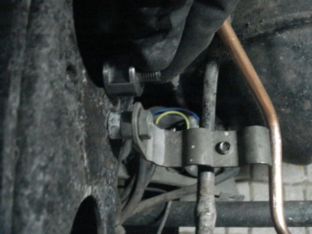

                      Mandei fazer uns acrescentos no torneiro para os apoios das tubagens da DA:

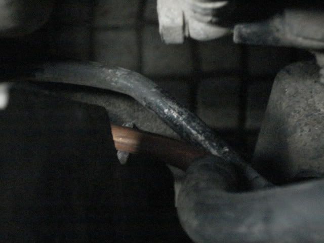

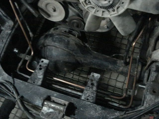

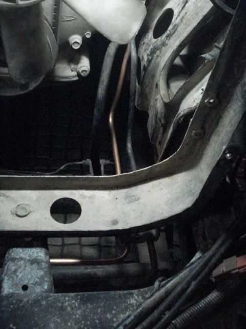

                      Depois de umas dobras, umas curvas e contra-curvas, toca de ensaiar o tubo de retorno:
                      O ensaio final:
