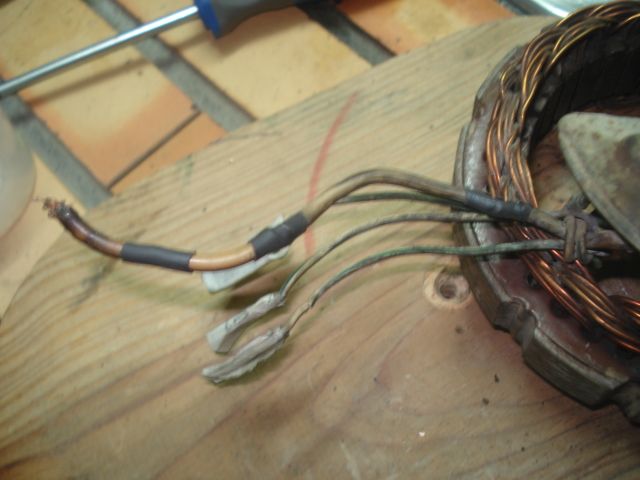

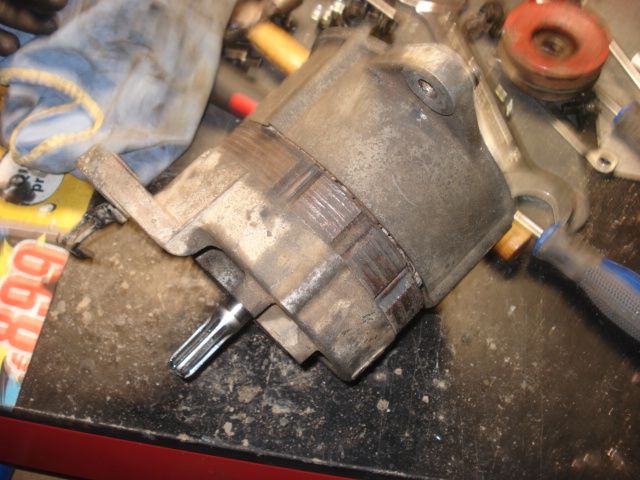

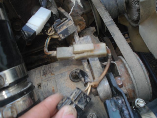

    Á dias, quando andava a montar a tralha no Ovelha, vi que tinha um cabo descarnado do alternador.
    Lá tive de o tirar para fora e começar a desmontá-lo. (obrigado pela ajuda axf, apareces sempre em boa hora [smile rir-se] )
    abraço alternado

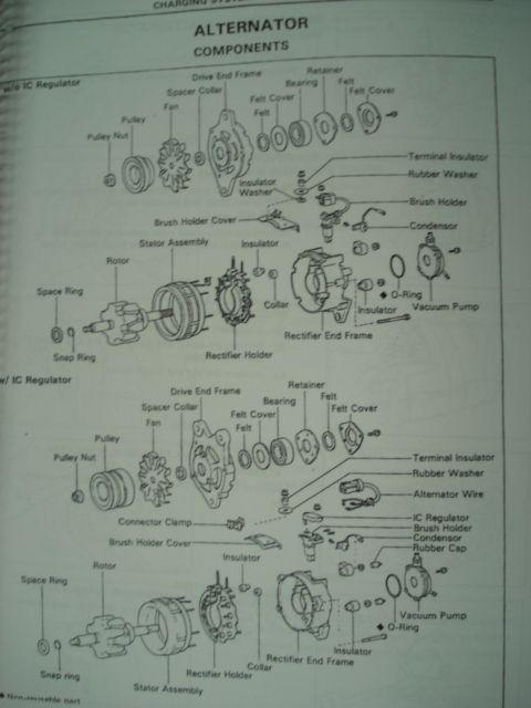

      O manual de reparação que cá tenho não tem este alternador! [:-[

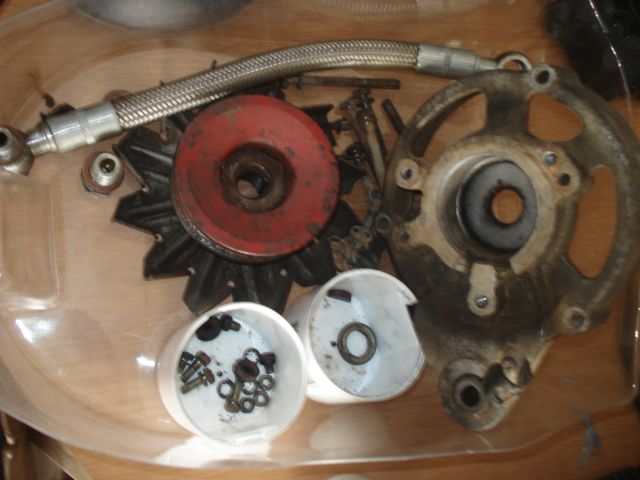

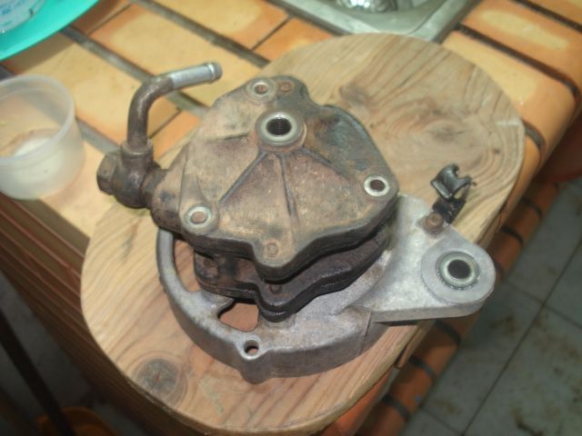

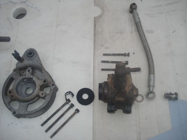

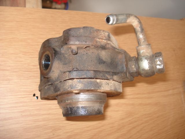

      A bomba de vácuo:
      abraço desmontado

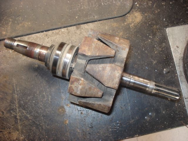

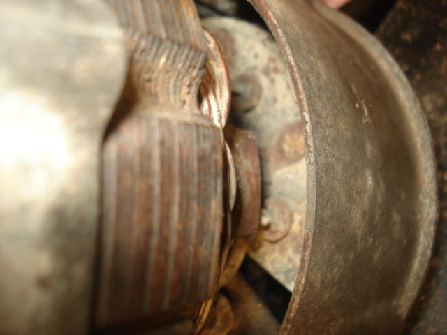

        O alternador já havia sido mexido e o rolamento, apesar de não estar em mau estado, tinha a blindagem meio amolgada.
        Candipeças, um rolamento, oito euros a menos na carteira. [smile rir-se]

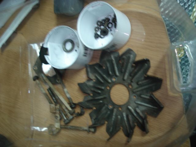

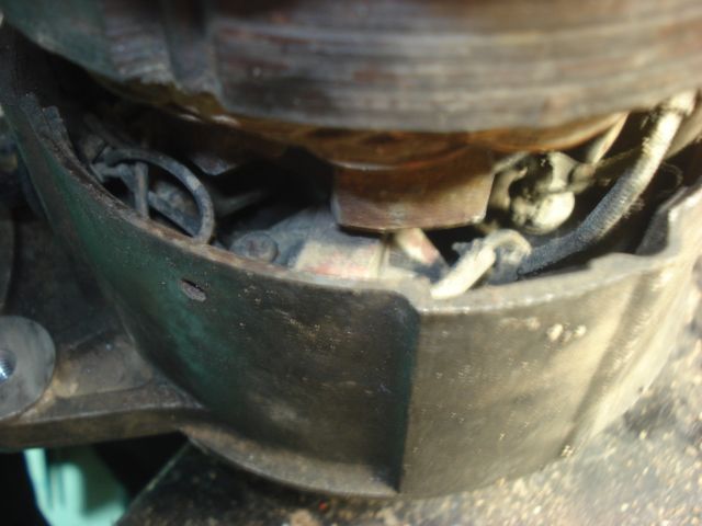

        Puzzle:
        Já desbaralhado:

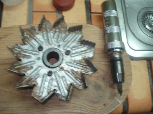

          Remontagem!

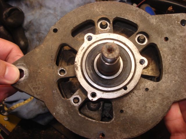

          Rolamento novo para o sítio:

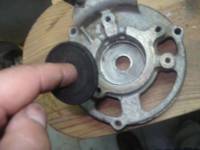

          Tampa do rolameneto:
          Apertar o ventilador á polie:
          O feltro antes de apertar a bomba de vácuo:

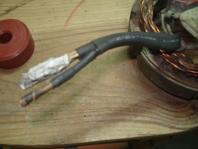

            o condutor branco descarnado, se puderes mete-lhe um bocado de termoretractil...

              Bomba de vácuo para o sítio:

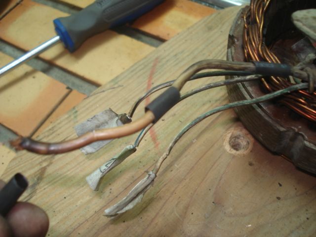

              O motivo de todo este trabalho:
              3 remendos com tratados com manga retractil:
              abraço descarnado
                [quote author=armstrong link=topic=51.msg62606#msg62606 date=1350857169]
                Sim, foi feito! []

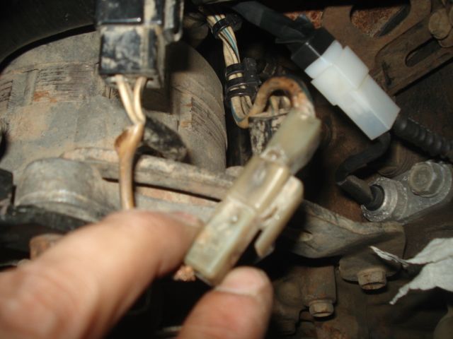

                  Entretanto, já havia adquirido um passa cabos, pois o original estava todo ressequido.
                  Na origem não há. Nem existe referência! [:-[
                  http://www.toyodiy.com/parts/p_E_198...W_1903.10.html

                    Pedro, não deixes isso assim... [:-[ Se não queres ter o trabalho de substituir os cabos (que era o mais acertado), pelo menos tira o isolamento velho todo e substitui por manga termoretráctil em todo o comprimento. Eu tive isso na mão e esse isolamento etá super rijo e quebradiço devido à idade! Vai acabar por danificar a manga que lá aplicaste...
                      Á partida é para meter aqui um alternador com mais pujança. []
                      Não vale a pena estar com grandes trabalhos e até o rolamento novo está a mais. [:-[ Por isso fica assim.
