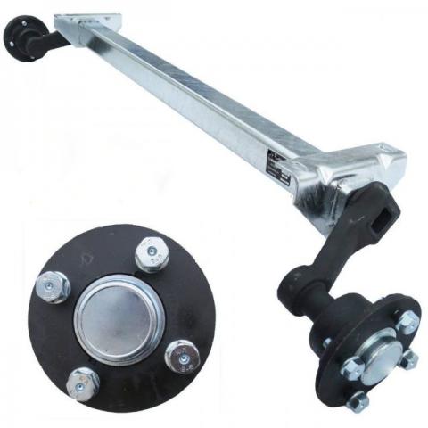

      NJ, era este tipo de suspensão que falavas?
Nome:	127526011266003.jpg
Tamanho	20,3 KB
      eu gosto mais deste
      ​​​​ Clica para uma versão maior
Nome:	259625008552155.jpg
Visto:	47
Tamanho	59,0 KB
          [ATTACH=CONFIG]n353215[/ATTACH]
          eu gosto mais deste
          ​​​​ [ATTACH=CONFIG]n353216[/ATTACH]
          Penso que o 1º é a escolha universal dos reboques actuais e mais simples, o segundo fica mais fixe mas provavelmente vai saltar muito por não ter qualquer tipo de amortecimento (podes pôr uns amortecedores de trás de qq carrito).
          Tens posto fotos muito loucas, mas isto aqui não é os states...
          À uns 20 anos andei com um sem suspensão(menos de 750Kg)... partiu e o barco caiu na auto estrada! Era muito complicado andar com aquilo a partir dos 15Kms/h!
          Depois comprámos um LuisFigueiredo ( http://www.toptrailer.pt/pt/produto/africa_line-0-40/ ) tinha suspensão como a da 1ª foto e era fixe.
            #25
            Pois, eu no meu tenho esse tipo (barra de torção) de uma express, com amortecedores, acredita, e podes vir experimentar, que aguenta e é muito estável mesmo em altas velocidades, aliás, nem notas que levas nada... é já levou uns 700 kg (mas aí já se notava a suspensão a bater nas lombas) Atenção que existem para muitos pesos.

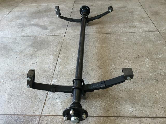

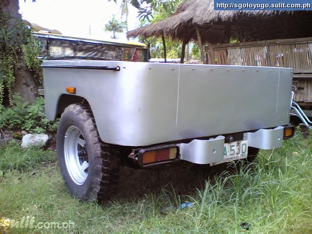

                #27

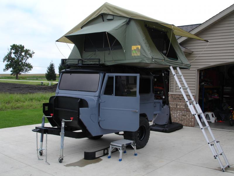

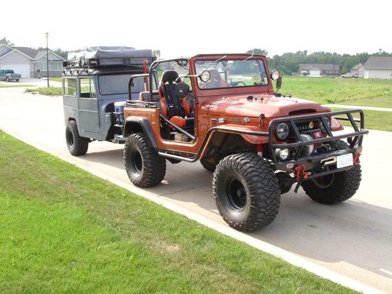

                Pois, mas atrelado do aço tem que ter molas de carroça
                Mais umas ideias
Nome:	2jpgbf.jpg
Visto:	47
Tamanho	66,1 KB
Nome:	5jpgjy.jpg
Visto:	46
Tamanho	63,8 KB
Nome:	3jpgwj.jpg
Visto:	47
Tamanho	45,9 KB

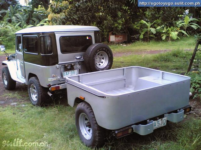

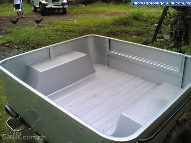

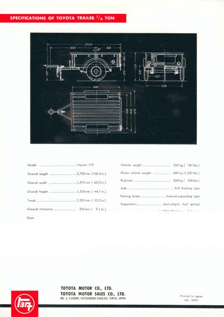

                  O modelo original Toyota
Nome:	trailerxl1111.jpg
Visto:	46
Tamanho	64,5 KB
Nome:	trailer2xl.jpg
Visto:	47
Tamanho	31,0 KB

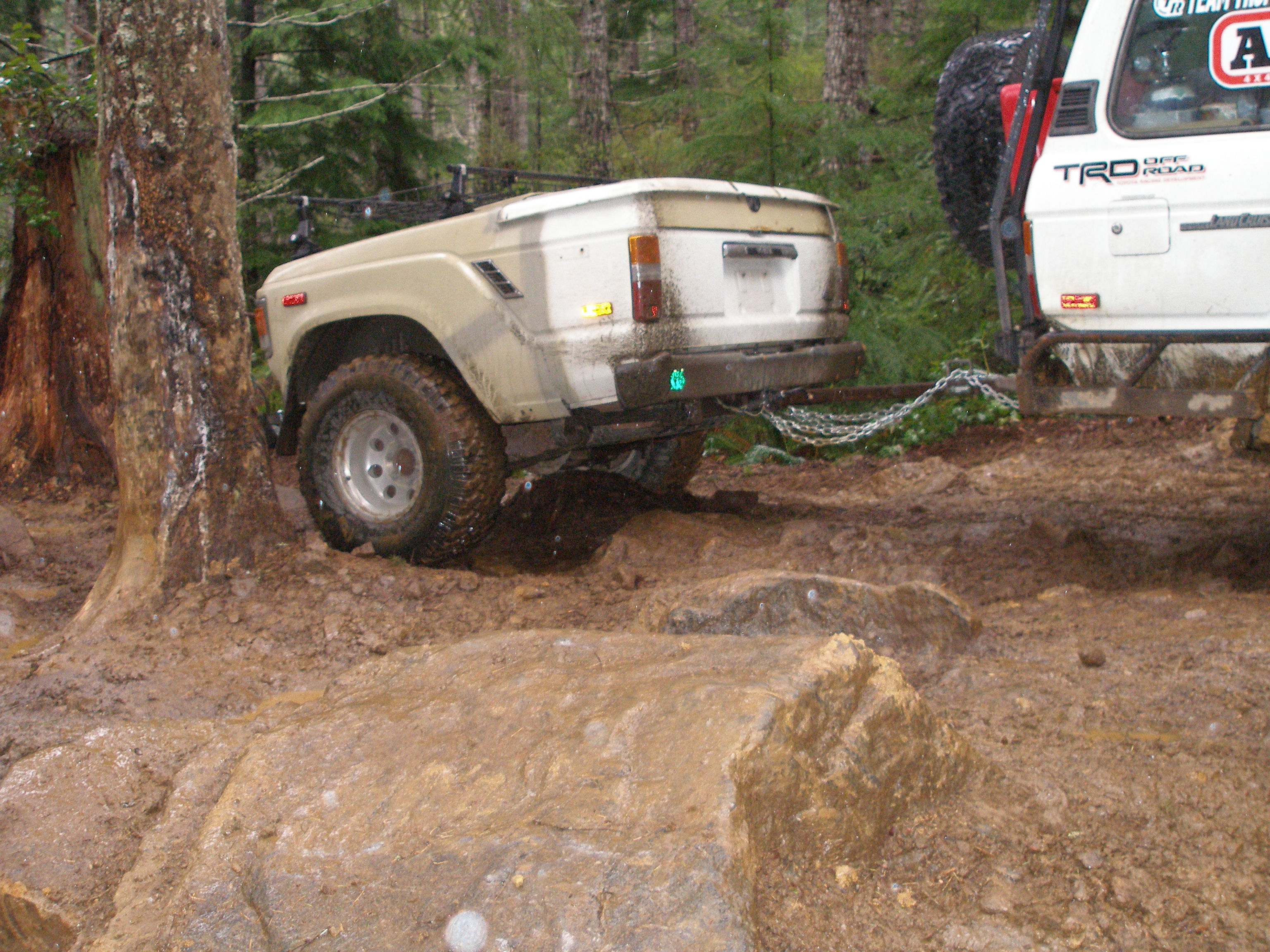

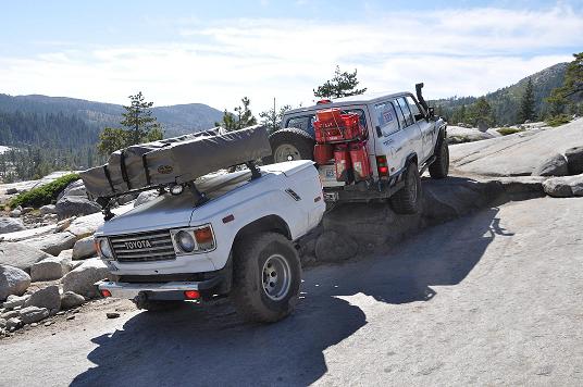

                    #29
                    Sem comentários lol
Nome:	Tillamook-OR-April-2010-042.jpg
Visto:	45
Tamanho	1,38 MB
Nome:	rubicon_trailer.jpg
Visto:	44
Tamanho	84,1 KB
