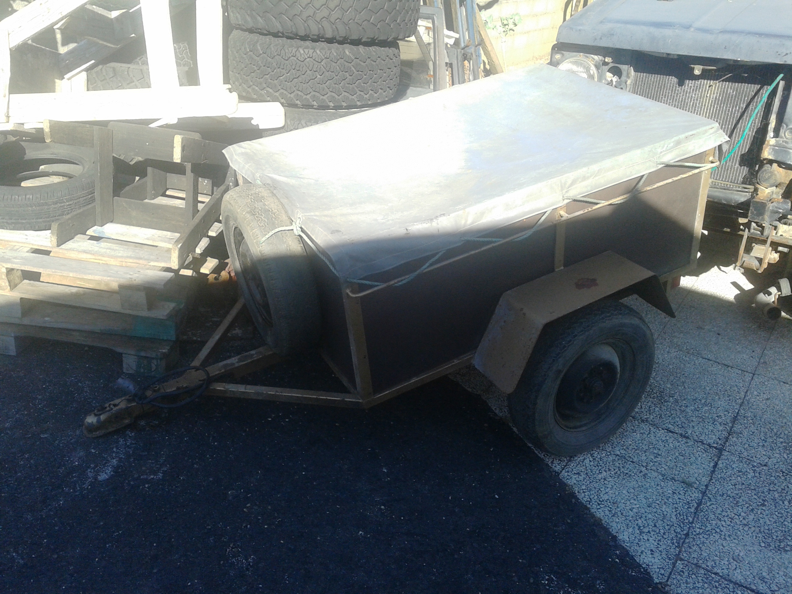

      o que está por aqui é este cangalho
Nome:	atrelado.jpg
Tamanho	1,38 MB

                Vou ter de ir à pesca do numero
                Senão tiver homologação, tenho de ponderar bem se vale apena tocar neste.....

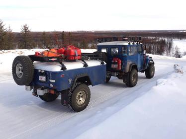

                  Apesar de tudo o produto final terá de ser parecido ou igual a este
                      [ATTACH=CONFIG]n353209[/ATTACH]
                      Havendo paineis e tejadilho em fibra, ficava mais ligeiro, de outro modo não sei se a suspenção original aguenta com o peso...
                      Fica com muita pinta!
