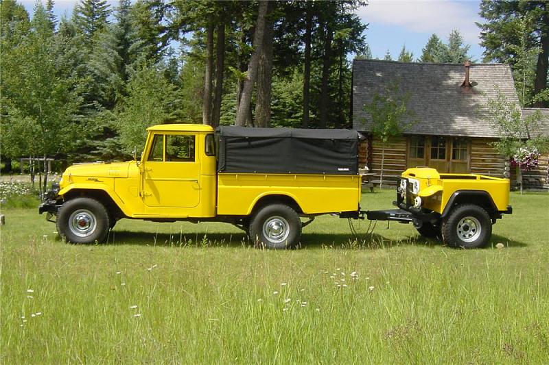

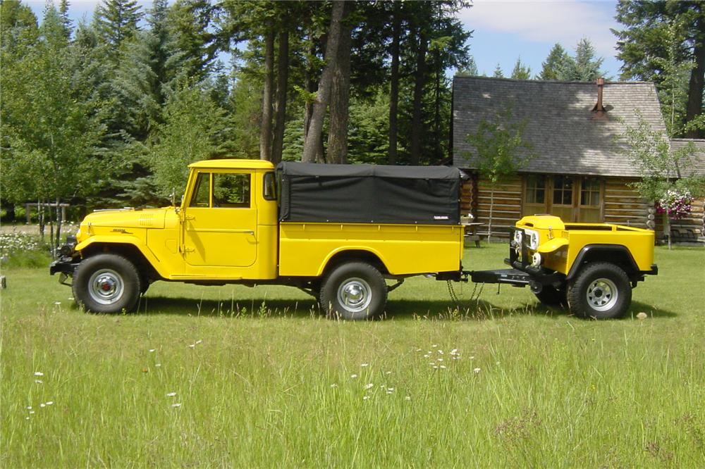

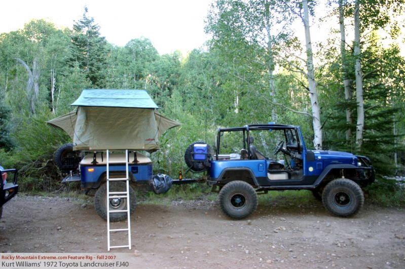

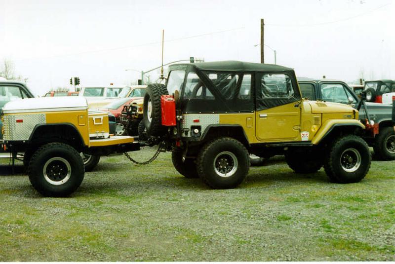

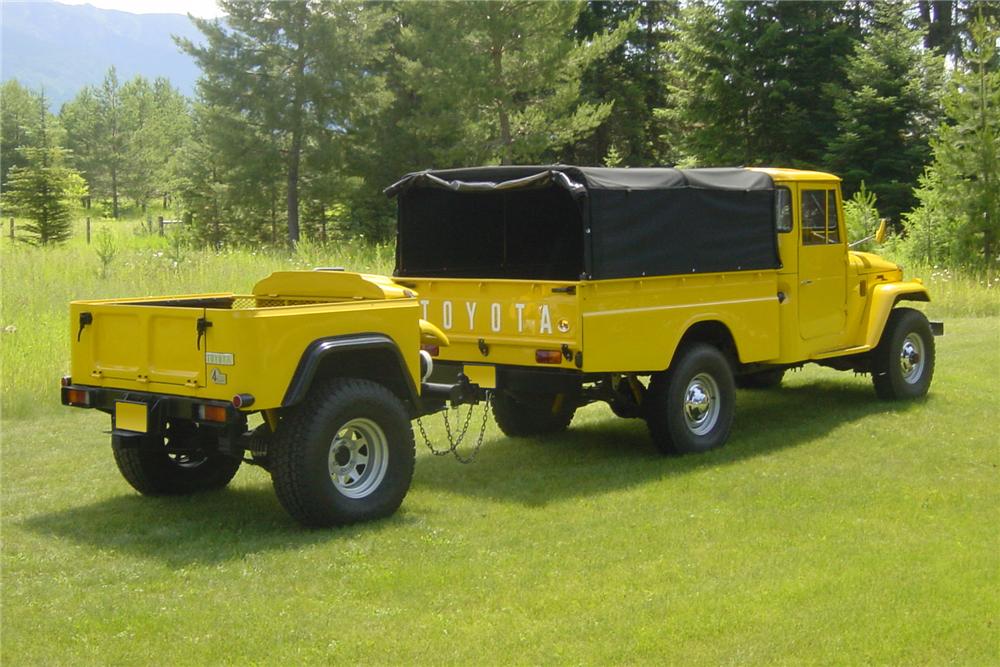

    Quanto é que poderá pesar uma coisa destas??? com eixo Toyota, etc toyota
    Muito!! só em Longarinas e diferencial, etc. vai pesar o equivalente a uma auto-tenda (com tudo o que tem dentro)... mas que é resistente é... !
    É para legalizar? pelo que andei a ver, é mais complicado legalizar isso do que fazer um completamente novo...
    Já experimentaste um equivalente? tenta andar com um Sankey (da concorrência) e vais ver que é muito pesado mesmo!
    Mas que vale a pena, vale, pela resistência...
    Vê aqui, penso que têm lá uns pesos...
