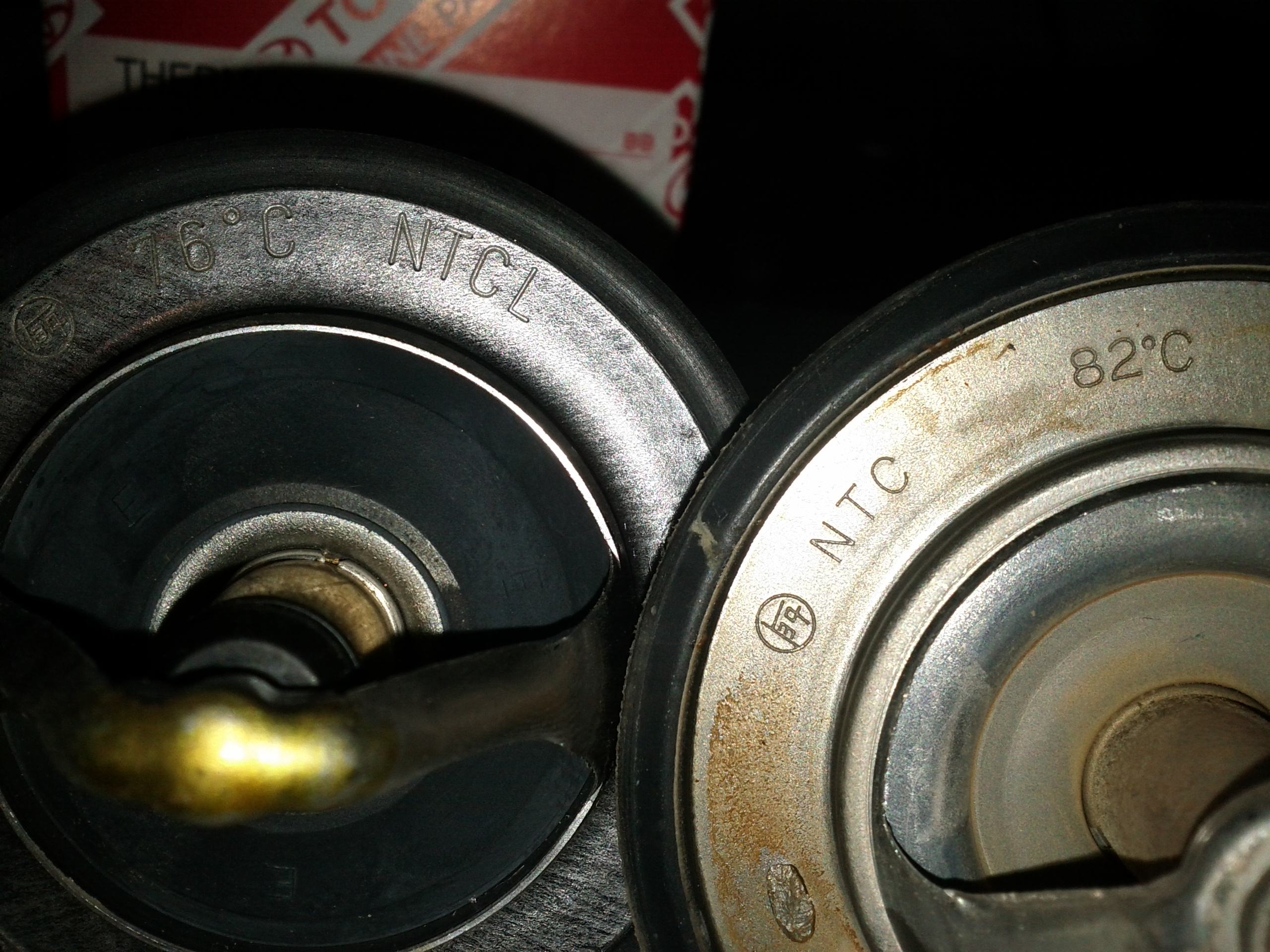

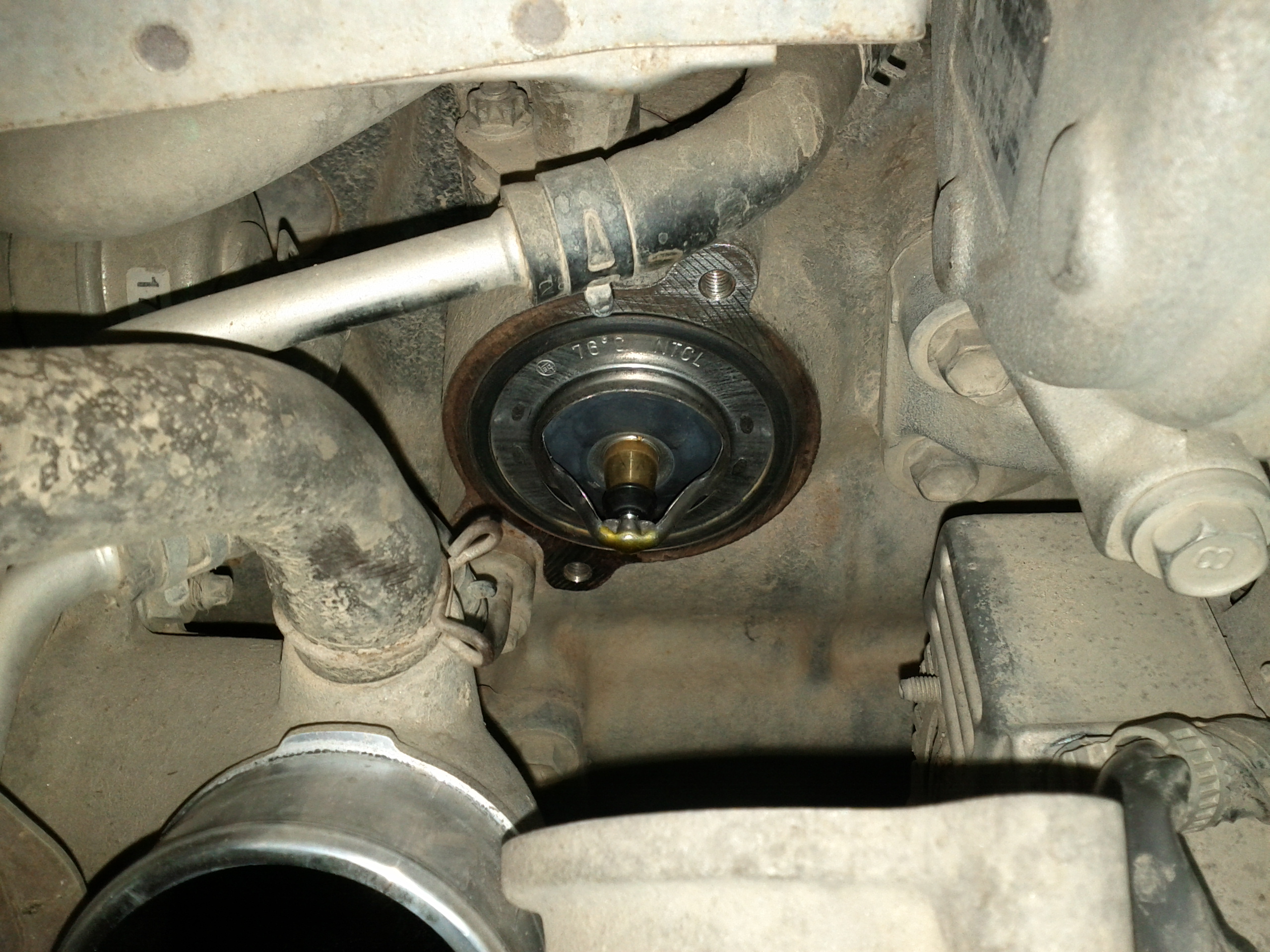

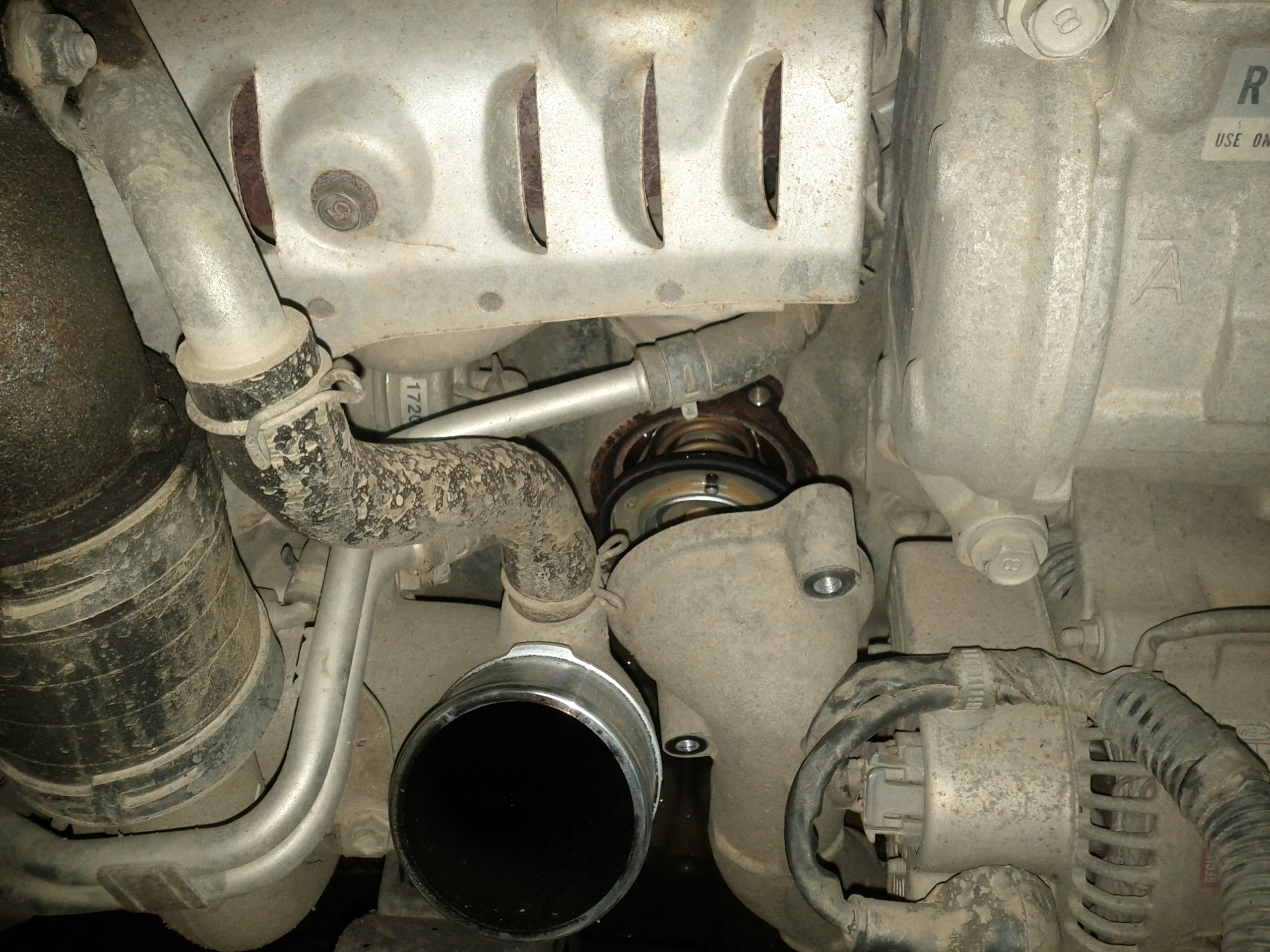

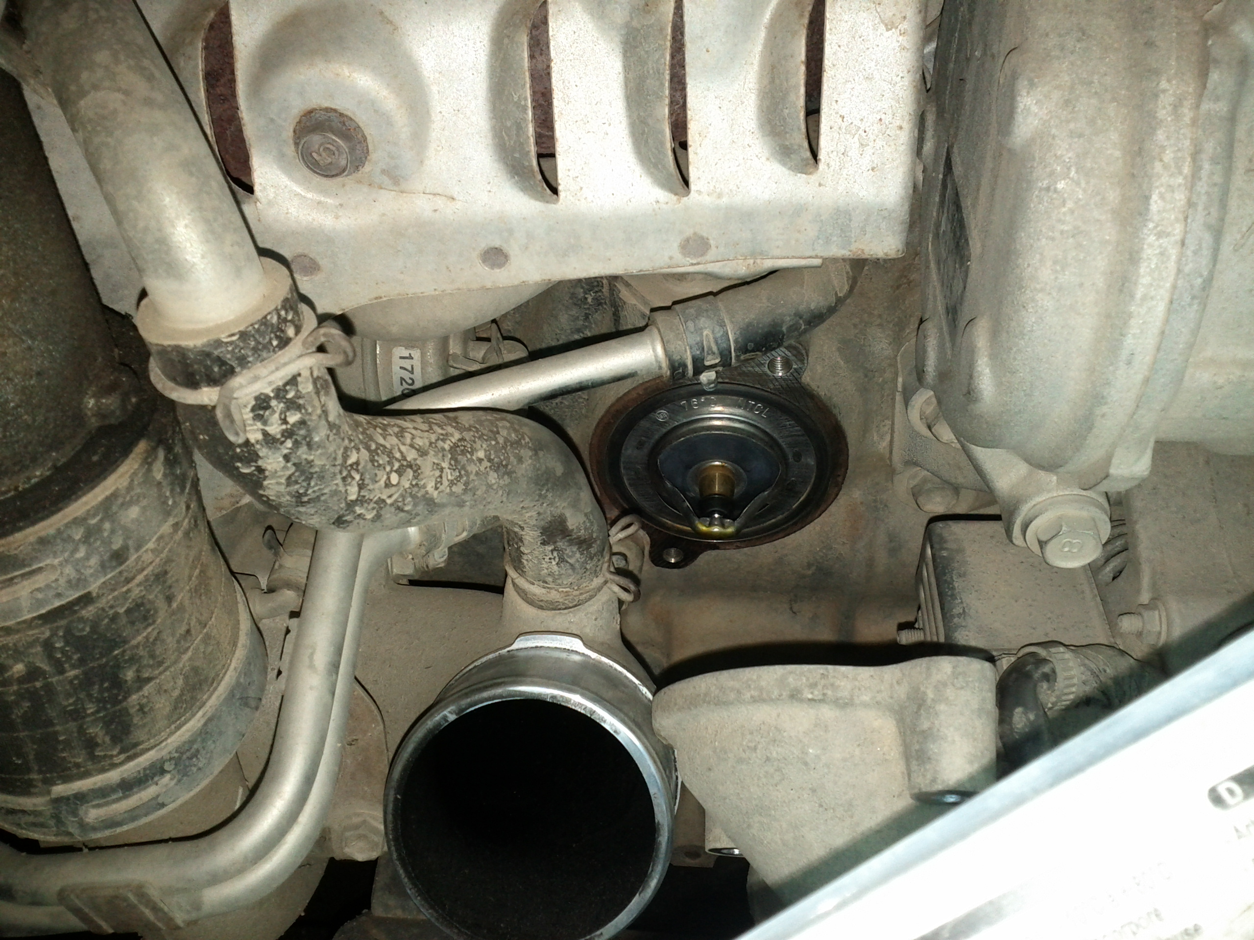

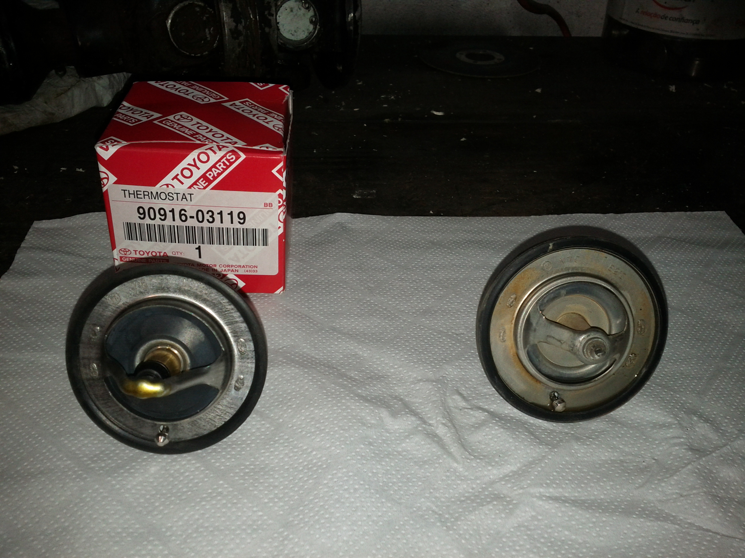

      Ontem, fui uma vez mais ao "elefante azul" lavar a roda com máquina de pressão. Como continuava a fazer barulho, tirei o pneu no elefante azul e toca de mandar um jato para o disco [smile rir-se]
      Mesmo assim continuou a queixar-se [:'(]
      Derivado ao elevado número de frequências o amigo JotaJor prontificou-se a tratar do bicho (acho que está a ficar rendido aos Toy's). Ao que parece fez um trabalho 5*.
      Conclusão.. muita porcaria (lama e pedras) que faziam prender as molas das maxilas do travão de mão. Aproveitei e mudei o termostato que tinha comprado.
      Seguem fotos tiradas pelo JotaJor (das maxilas não há que ele tinha as mãos sujas ehehhe)
      Troquei pelo termostato do KZJ95 ATM (abre mais cedo)

        belo do termostato do 76ºC....depois diz qual o comportamento do ponteiro da temperatura.
