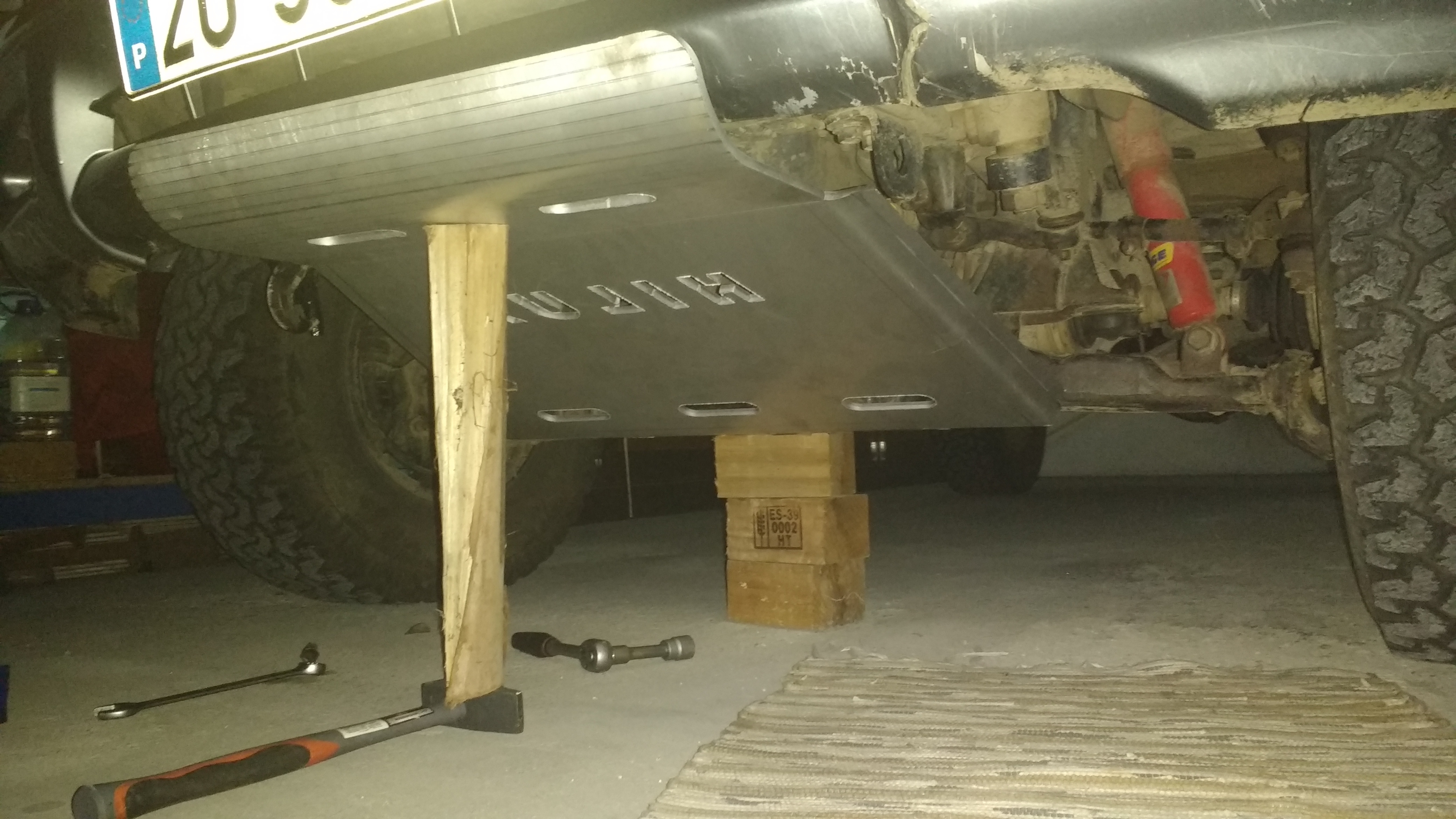

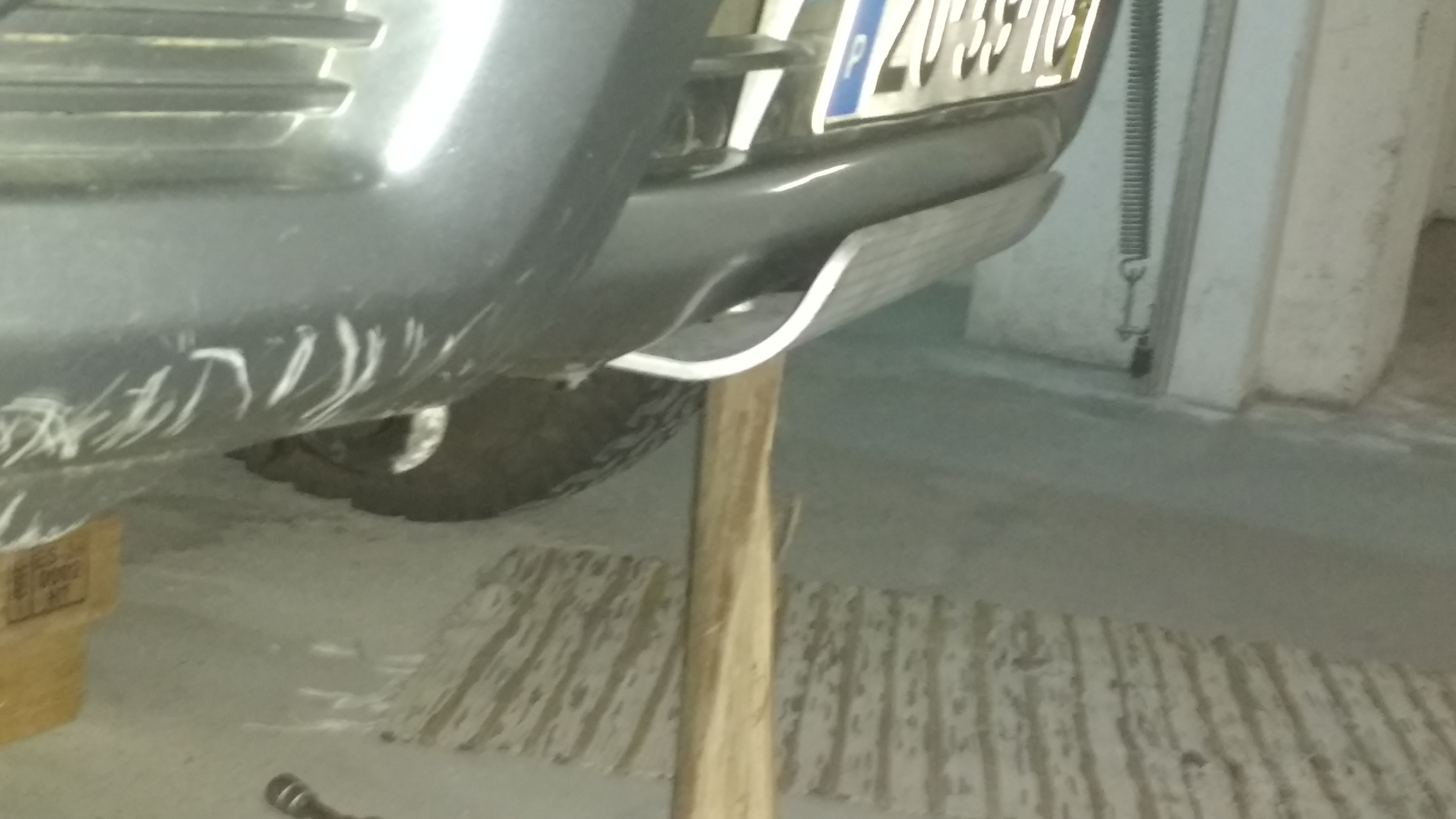

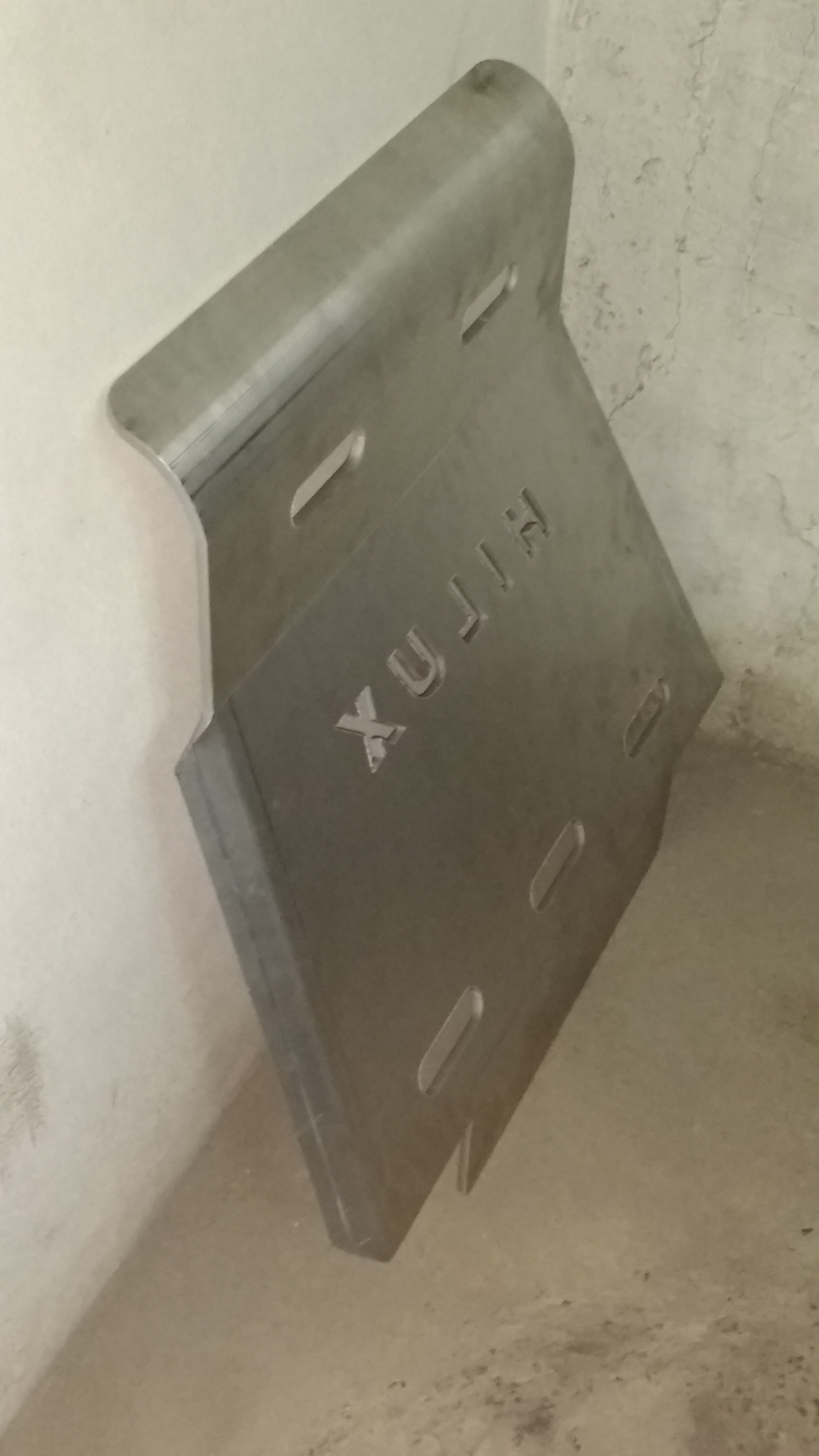

    Ontem lá fui buscar a protecção, hoje já a ensaiei, medidas impecs, aspecto impec mas infelizmente houve um lapso grande na empresa que a fez, alguém descobre??
    Fixe fixe é que a empresa de corte e quinagem só abre prá semana, portanto mais duas semanas sem puder fazer nada!
    Ps: Quando a fui buscar a empresa que me vendeu disse logo que o fornecedor tinha-se enganado, ainda assim trouxe e confirmei que as medidas estão impecs!

      As letras estão ao contrario
      I make my own ways
        Pois, grande cagada...
          Viva Vítor,
          desculpa lá que te diga... mas estás enganado!
          Pensa positivo: assim a viatura que for à tua frente, quando olhar pelo retrovisor (tem é que ser rasteirinho), vai ver que atrás vem uma HILUX e não uma XUJIH... É estilo Ambulância, Bombeiros, etc...
          Não te rales amigo, aquilo depois vai andar com tanta lama que ninguém repara... e ao menos é diferente e provalmente única.
          LAND CRUISER VEIO PARA FICAR!
          Apresentação do GRELHAS: http://forumflc.clubeflc.com/index.p...c,32894.0.html
            lol bem pensado!!
              Eheheh nada que não tivesse sido pensado, mas ainda assim não convence!
              A protecção não vai ser montada assim, na próxima semana já devo receber a nova já com as letras em condições, pois o meu desenho era claro e de fácil interpretação, a pressa é que estragou tudo!

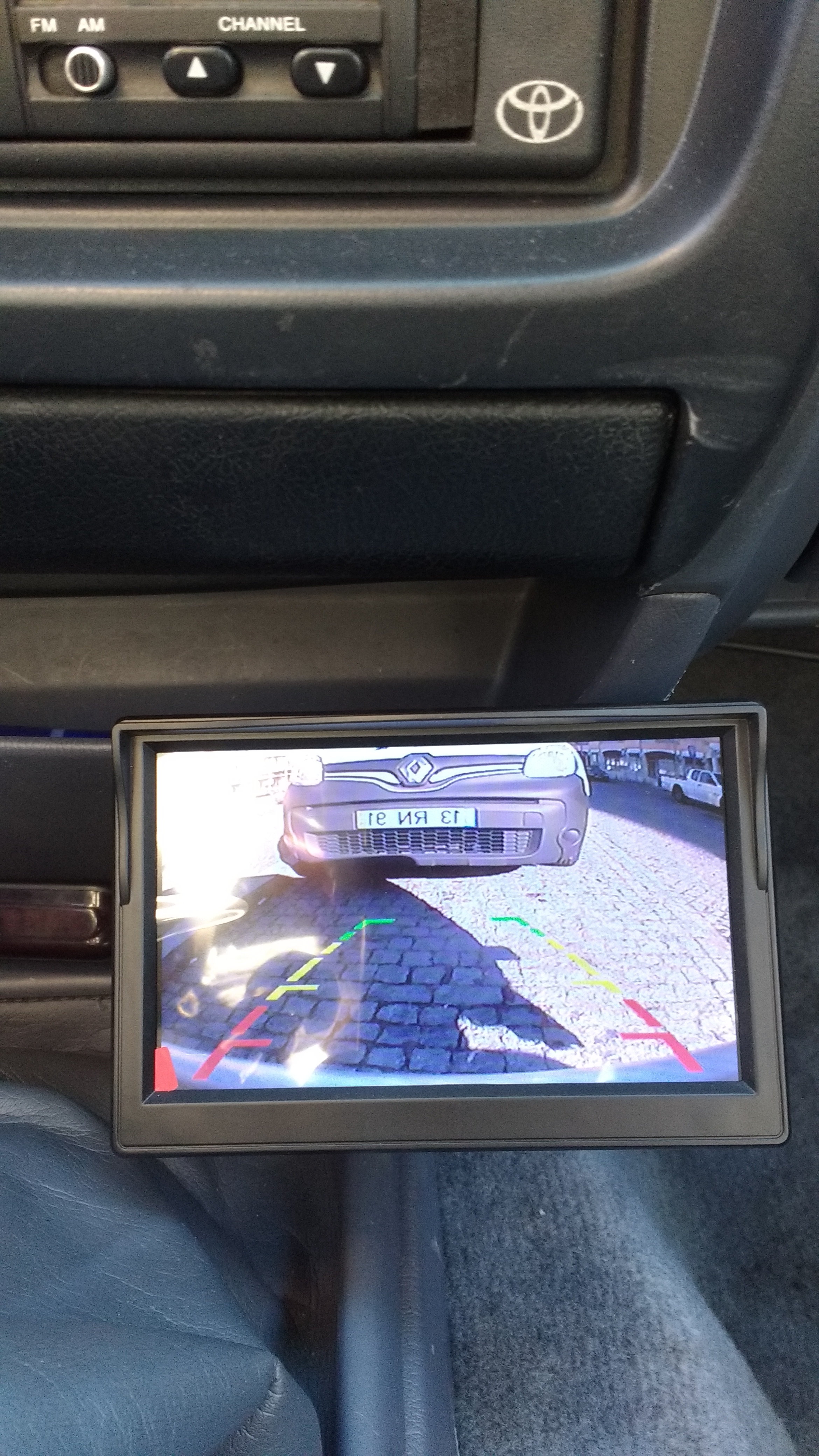

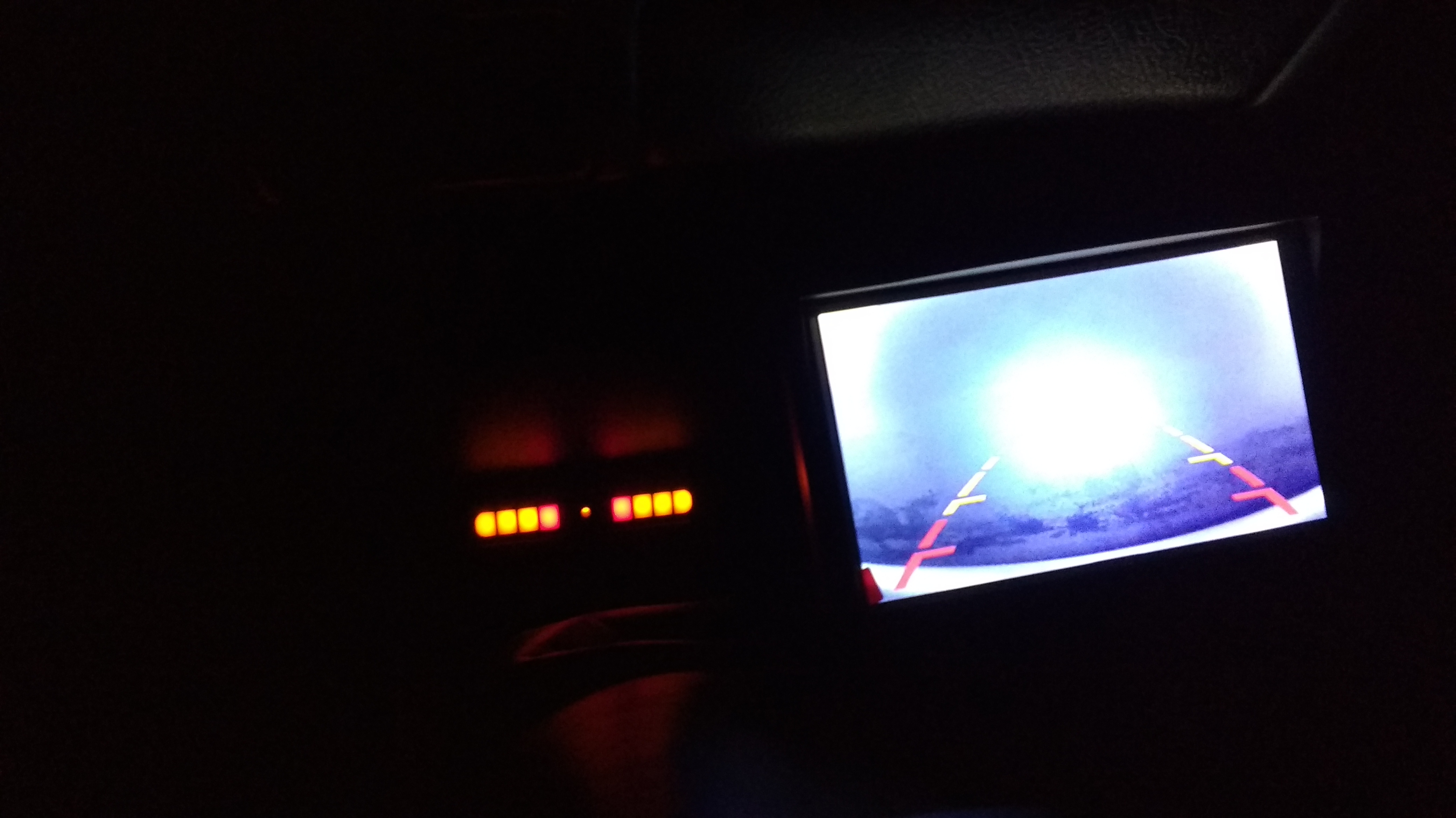

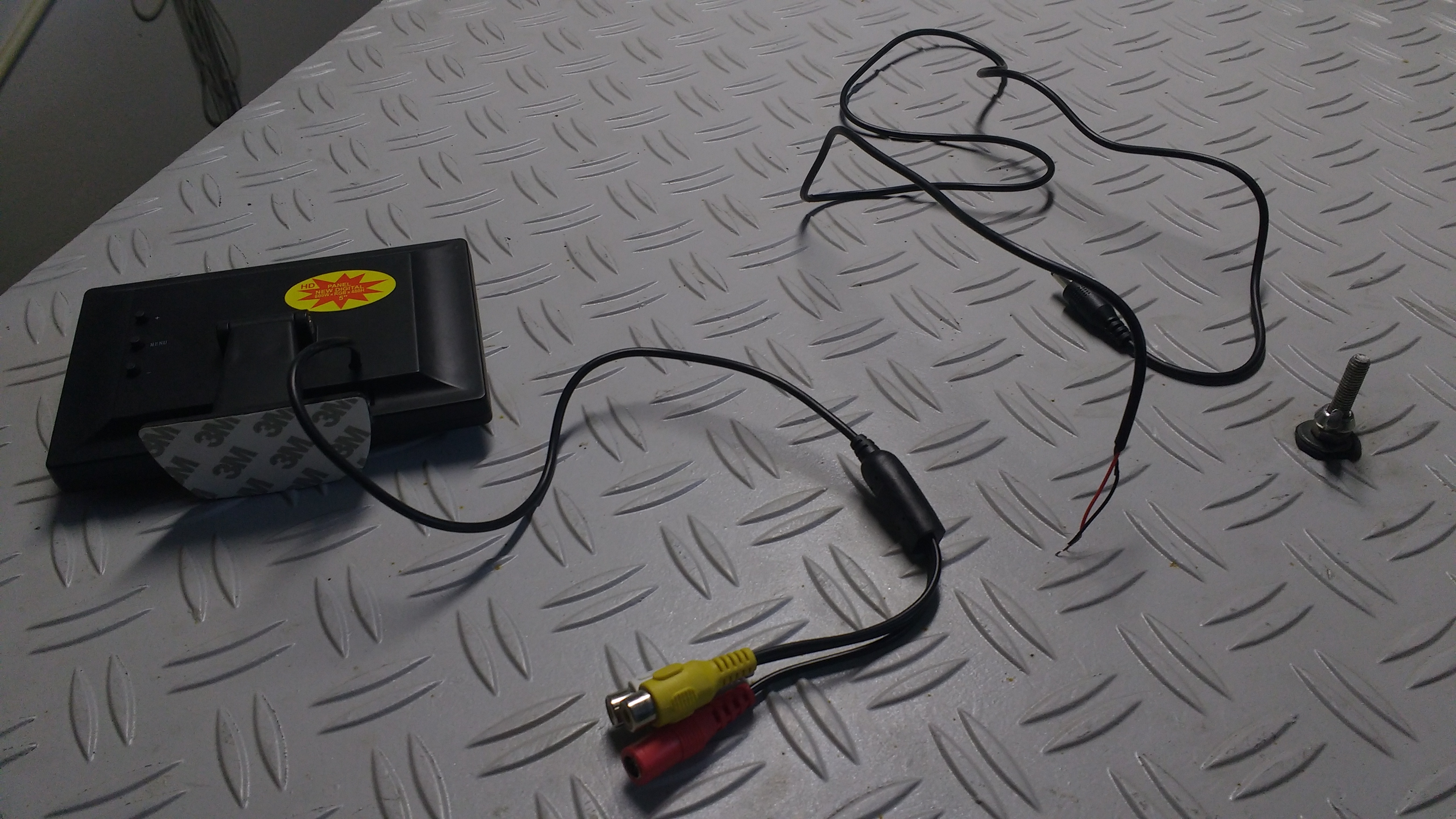

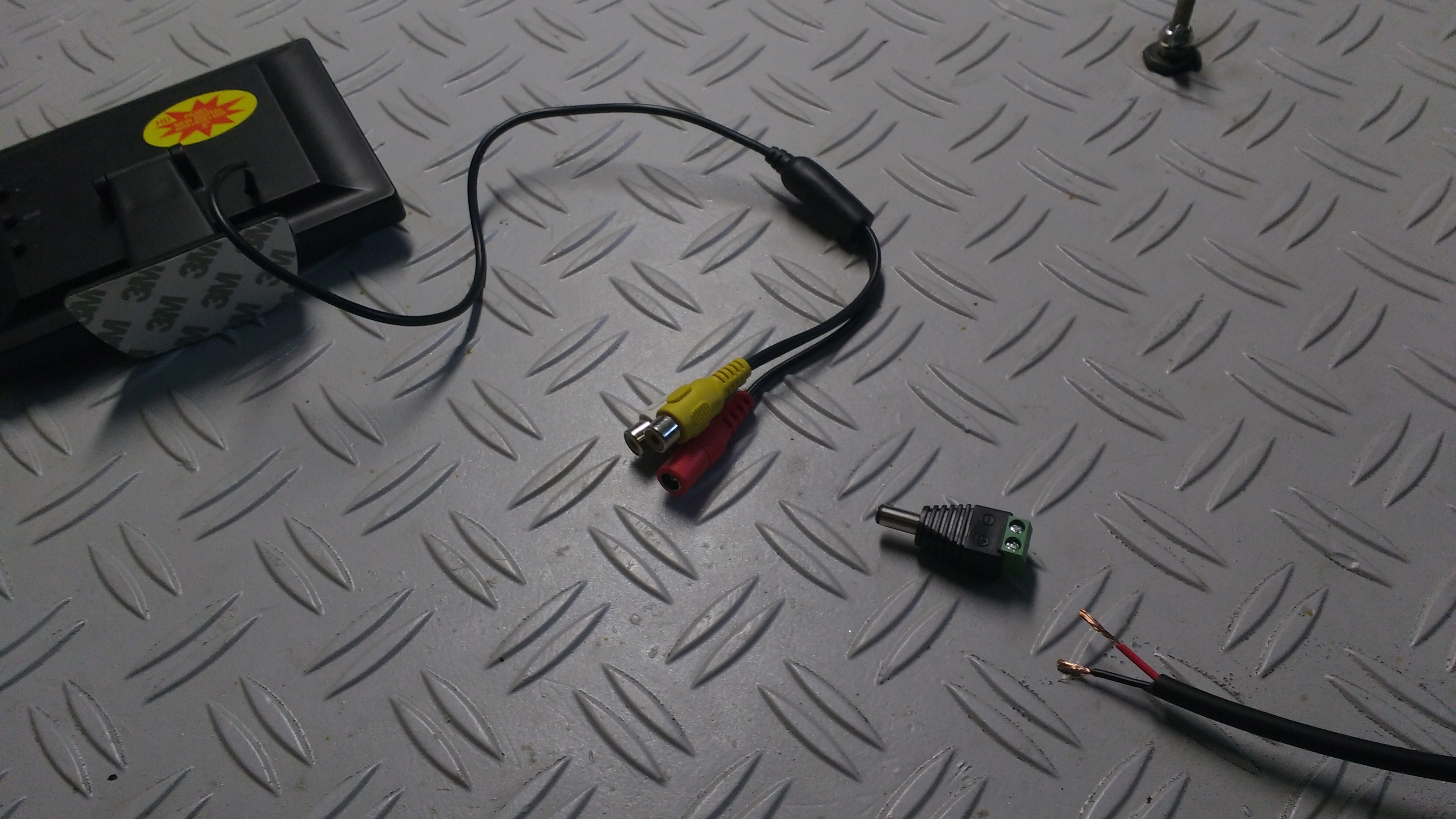

                      Obrigado pela ajuda amigos, ontem depois de expor aqui o problema, ligou-me um amigo e deu-me uma solução melhor, optei por comprar cabo mais grosso, com mais protecção e liguei o ecrã apmesmo sítio da câmara, no farol de marcha atrás. Por acaso arranjei uma fixa onde o cabo aperta com parafusos, excelente pois assim não necessitei de emendar o cabo finíssimo original e ficou muito mais resistente.
                      Ecrã e cabo original...

                      O novo cabo e a ficha..

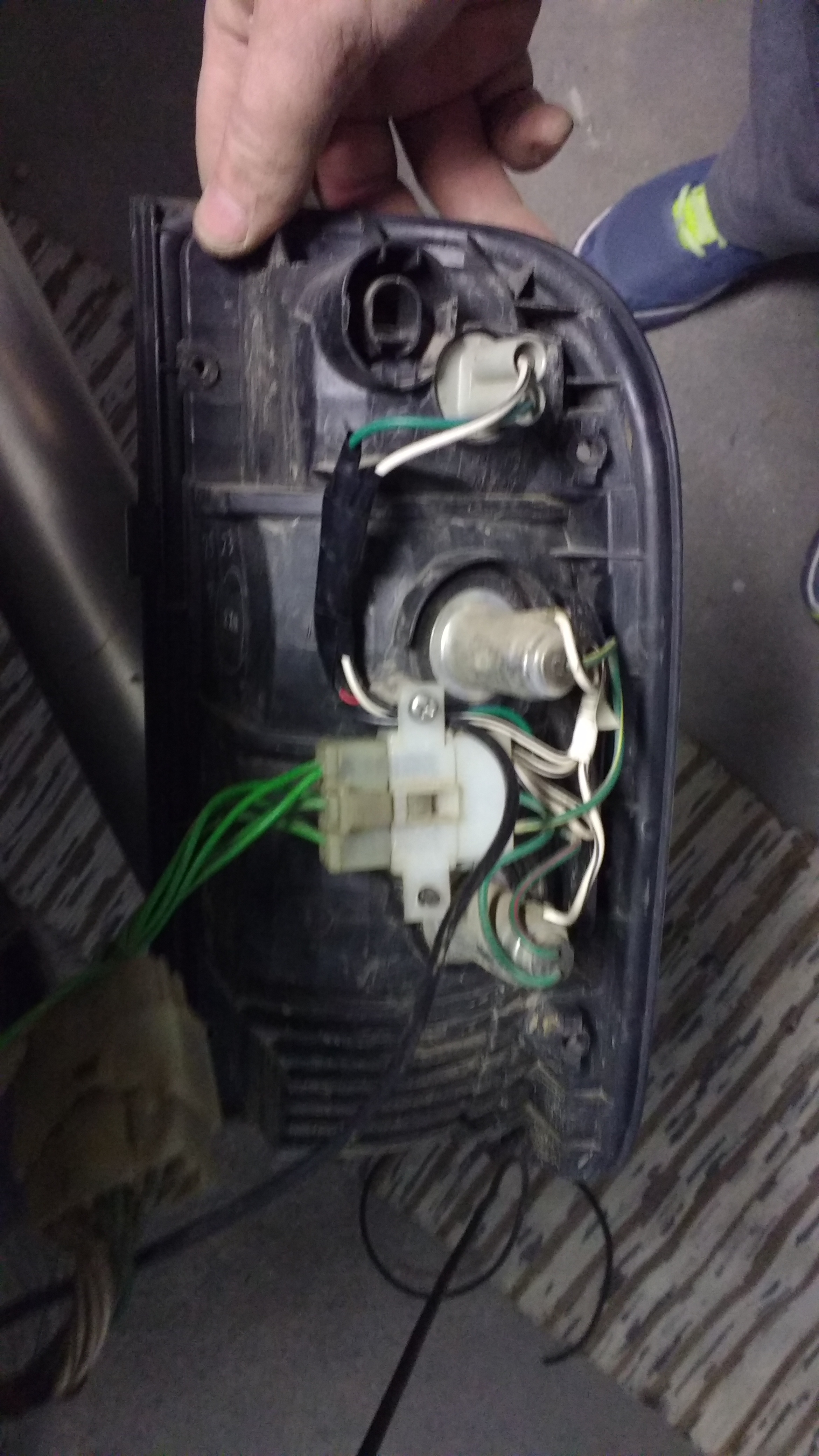

                      Depois foi soldar as ligações nos fios do farolim traseiro...

                      Resultado final...
Nome:	IMG_20170107_125444695_HDR.jpg
Visto:	43
Tamanho	3,84 MB

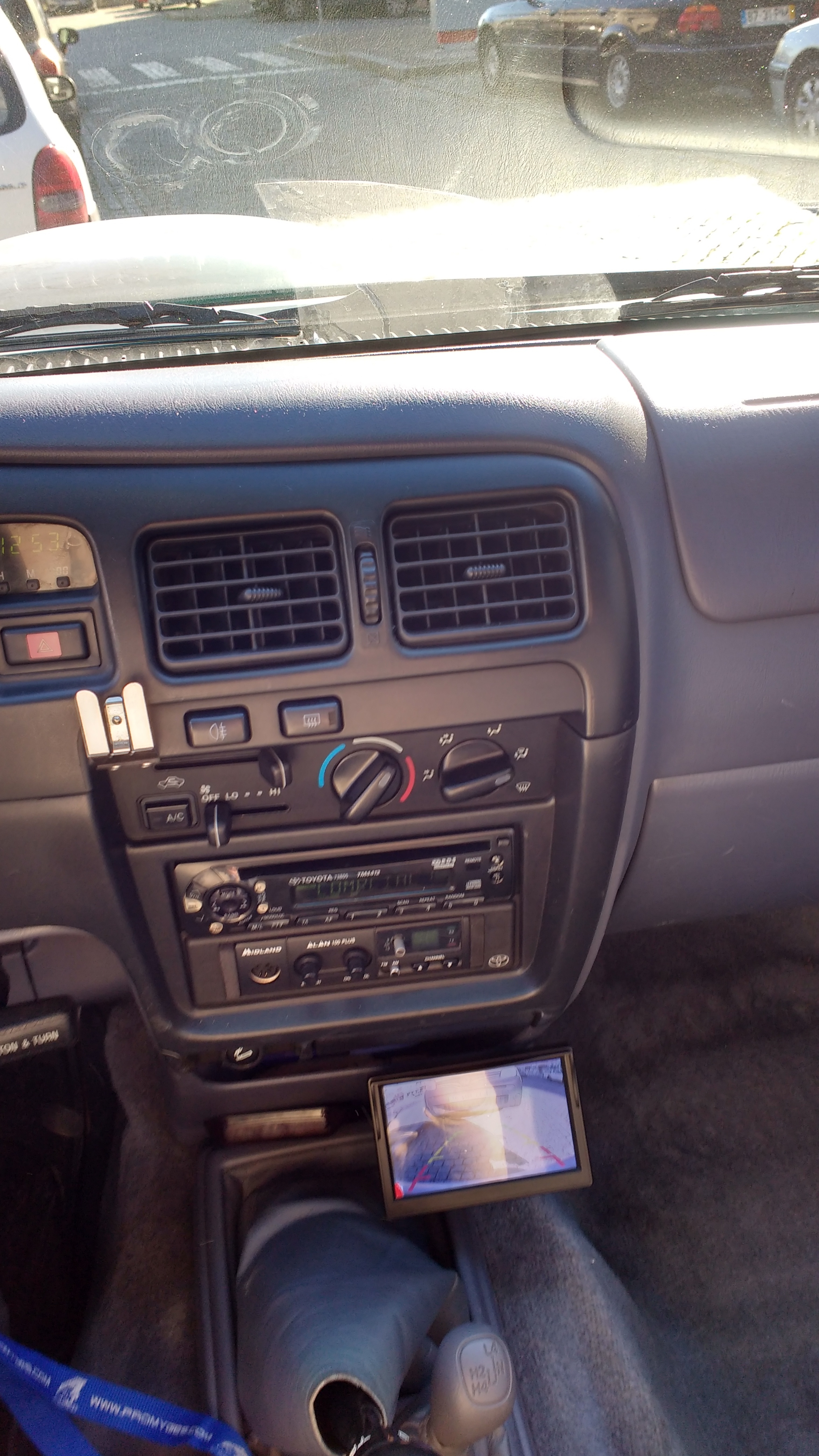

Nome:	IMG_20170107_125455757.jpg
Visto:	45
Tamanho	4,67 MB

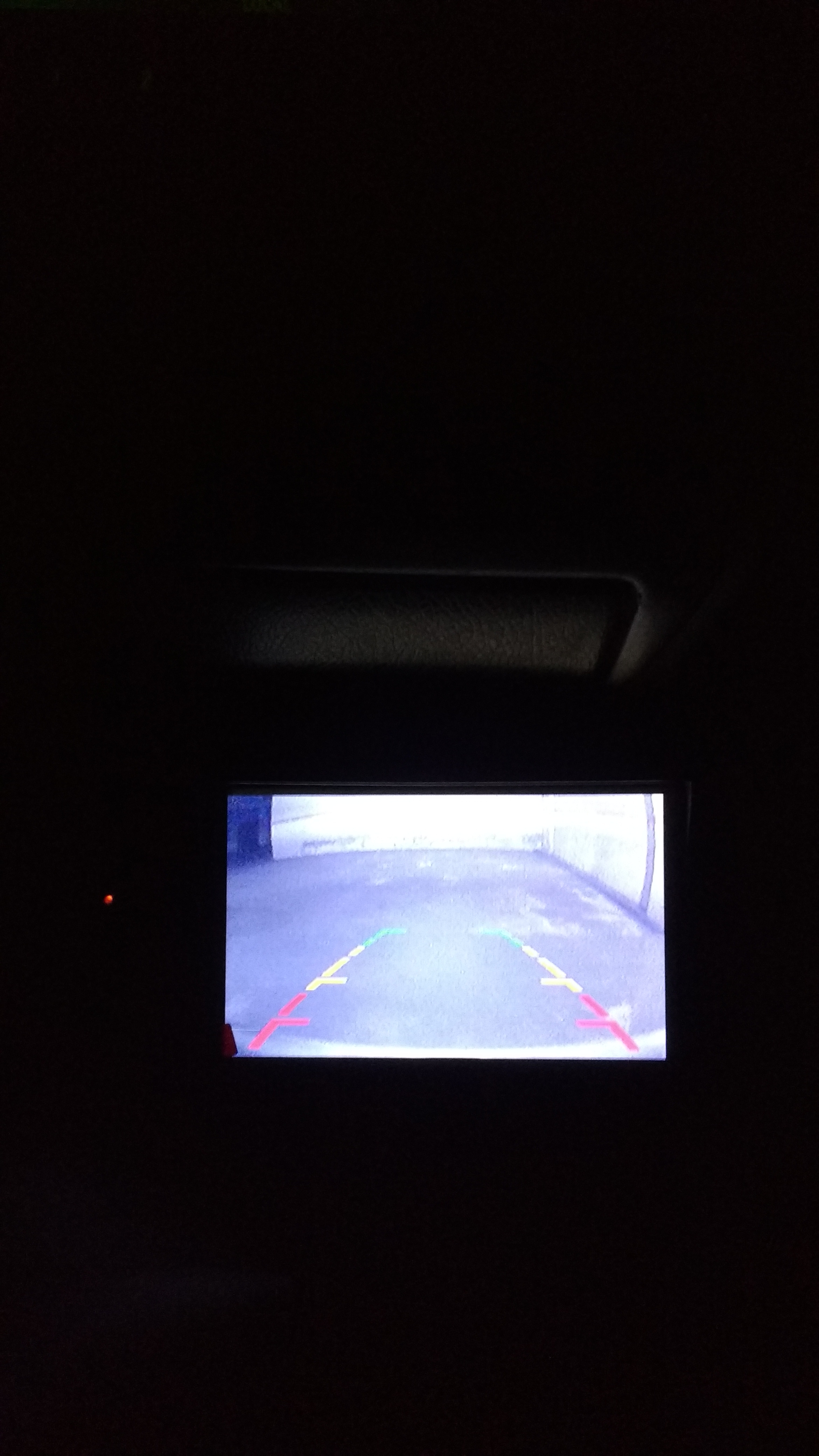

                      E na garagem apenas com a luz de marcha-atrás...
Nome:	IMG_20170107_125826616.jpg
Visto:	46
Tamanho	2,84 MB
Nome:	IMG_20170107_125922161.jpg
Visto:	45
Tamanho	2,68 MB
                      Finalmente pronto, se fosse hoje tinha comprado o ecrã de fixar no retrovisor, ainda assim ficou bom e não incomoda nada!
